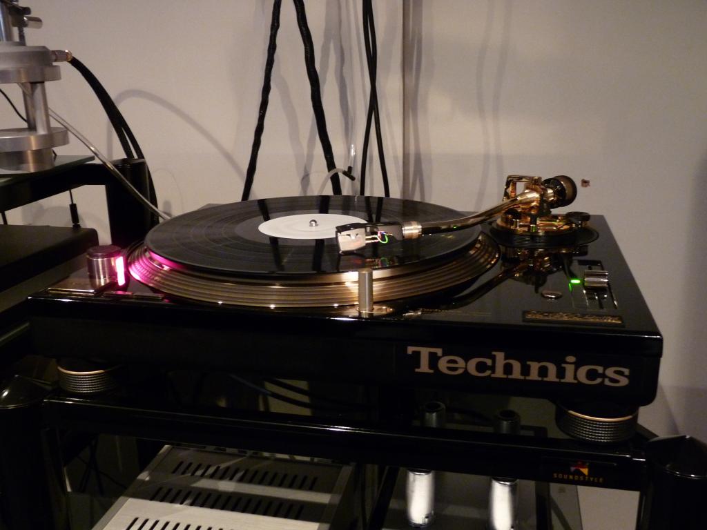

Berichten: 3933
Re: Verweerde SL1210 MK2's ombouwen naar mooie platenspelers
Berichtdoor Kappa7 » zo 15 jan 2017, 20:54
Het ombouwen naar een andere behuizing kan wel maar of dat een verbetering zal opleveren is zeer de vraag.
De voet van de dt is volledig van een zwaar rubber wat onderdeel is van de ontkoppeling van de speler.
Dit vervangen zal het ontwerp alleen maar slechter maken.
Op bovenstaande foto kan je ook zien dat het de voet behouden is en alleen de bovenplaat is vervangen.
Dat zal wel goed kunnen en zal zeker een mooie tafel opleveren.
Voordeel is dan ook dat je gelijk een universele arm plaat kan maken die ook montage van andere betere armen toelaten.
Als de behuizing zo is versleten kan je namelijk ook wel vragen stellen over de staat van de arm.
Het draaiplateau en motor is redelijk onverwoestbaar gebouwd. Daar kan je dus best een hele nette dt mee bouwen.

Berichten: 3933
Berichtdoor Kappa7 » zo 15 jan 2017, 23:45
Ik kan me dan niet voorstellen dat als je dan toch bezig bent om maar half werk te leveren.
Ik mag er toch vanuit gaan dat je natuurlijk binnen je budget het maximale er uit wil halen.

Berichten: 3933
Berichtdoor Kappa7 » ma 16 jan 2017, 21:45
Klopt het zijn super zware armen die het erg goed doen maar wel kunnen slijten door veel of verkeerd gebruik.
Vaak kunnen deze nog wel weer afgesteld worden en het belangrijkste is dat er geen speling op de kop zit.
Dit kun je gemakkelijk controleren door de arm vast te houden aan de voet waar die mee op tafel staat en dan met de andere hand aan de headshell voelen of deze speling heeft op de lagers door een beetje aan de headshell de draaien.
enige speling voel je dan gelijk.
Vaak zijn deze armen van uit de fabriek niet optimaal ingesteld en kan je daar nog winst uit halen door en betere afstelling.
echter het kan natuurlijk zijn dat je bent uit gesteld en de arm echt op is.
in dat geval zijn er mooie vervangende armen verkrijgbaar maar die passen niet standaard op de plek van de oude arm.
Van daar ook dat ik aangaf dat het misschien verstandig is om de bovenplaat te vervangen of zo als op de eerdere link op te knappen.
Hoeft natuurlijk geen fineer te zijn maar een mooi kleurtje kan natuurlijk ook.
Mijn favoriet is dan natuurlijk hoogglans zwart. :mrgreen:
De tafel van een mede forum genoot.
Vervangende armen zijn er in de prijs range van betaalbaar tot exotisch en kan je zo gek maken als je zelf wil.
Zelf zou ik voor een dergelijke tafel kijken naar een arm van Jelco en dan gaat de voorkeur uit naar de SA-750D.
Dit is dan wel een wat duurdere arm maar kan een grote range aan elementen aan en doet eigenlijk niets fout.
Wil je voor Budget dan is de Rega RB202 aardig maar moet van fabriek af goed na gesteld worden.
Ook hier is dat niet altijd optimaal.
Verder loont het om MP in de gaten te houden voor een gebruikt exemplaar. soms zie je leuke armen langs komen die dan best betaalbaar zijn.
