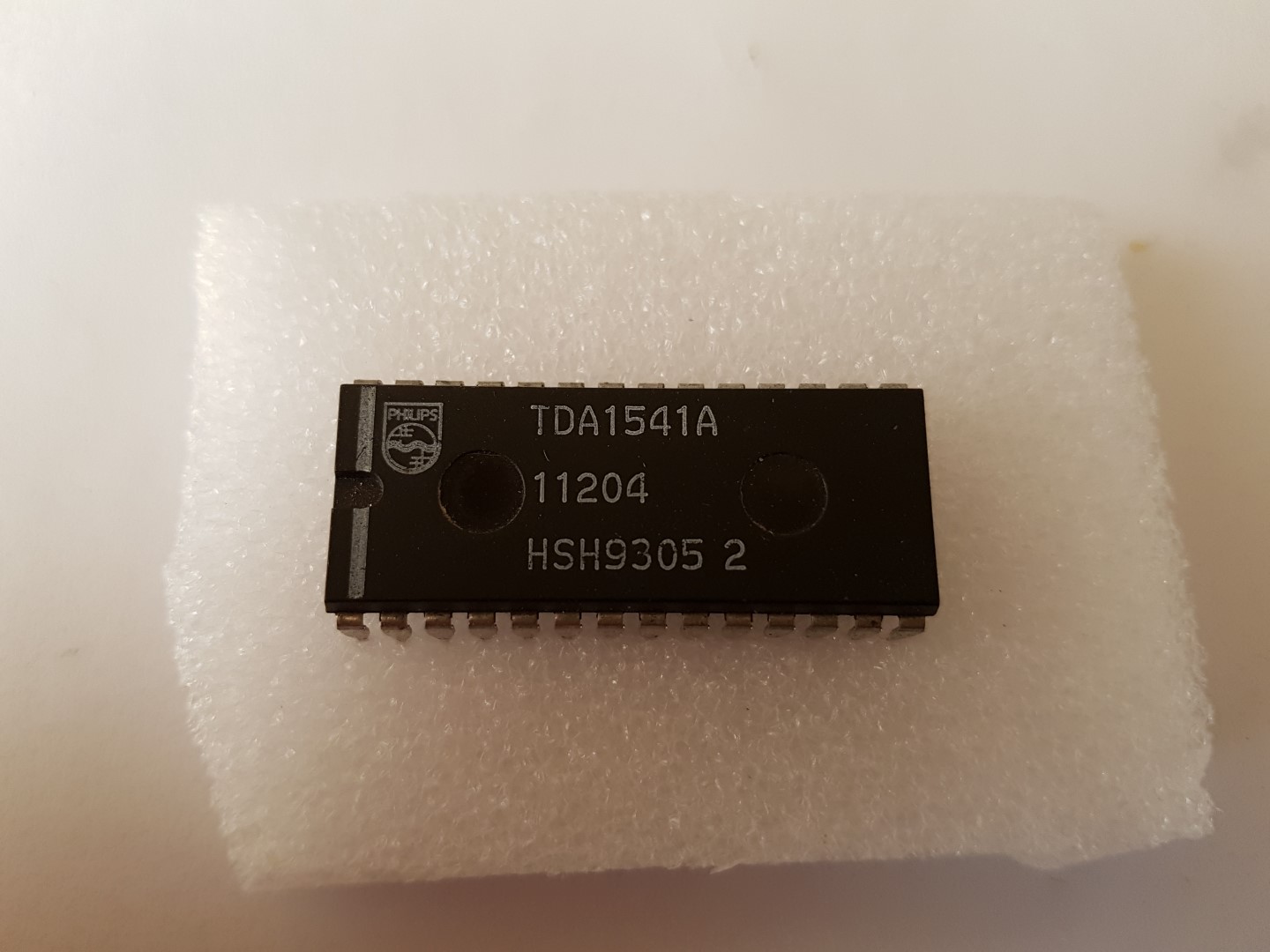

Ik onderzoek de mogelijkheid om een DAC te bouwen op basis van een Philips TDA1541 chip.
Heb er diverse positieve dingen over gelezen. op Ebay zijn er voor een heel redelijk bedrag mooie PCB's te krijgen.
Het heikele punt is de TDA1541 zelf, daar is haast niet aan te komen. of voor hele grove prijzen, met bovendien het risico van namaak.
De vraag is dus of er een forumlid is die er toevallig een in de onderdelen voorraad heeft liggen,
en daar tegen een redelijk bedrag afstand van wil doen.
(aub geen discussie over hires-DSD/24 bits 96 kHz, bedoeling is om er gewoon 16 Bits-44.1 kHz via S/P-DIF mee af te spelen.)

Heb ik voor je!
Mag je zo hebben. Degenen die ik heb zijn in nette werkende staat.
Ik zorg dat er één jouw kant op komt.
Je adres heb ik immers al.

De postbode is net geweest ! :D :D
Nogmaals dank aan Olaf ! :proost:

Netjes aangekomen, mooi zo. Ik had hem ook degelijk verpakt.

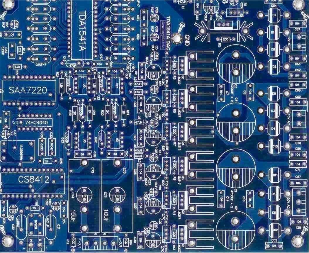

Wat de PCB betreft, ik ben van plan om deze aan te schaffen : http://www.ebay.com/itm/PCB-TDA1541-TDA ... 1438.l2649
En daar hoort deze PDF bij : http://analogmetric.com/download/TDA154 ... Manual.pdf
Dit is ook als compleet bouwpakket te krijgen, maar ik vind het leuker om zelf de onderdelen bij elkaar te scharrelen. voor een hoop dingen kan ik ook putten uit eigen voorraad. er zijn al wat onderdelen onderweg en gearriveerd.
Het plan is om in de kerstvakantie het geheel in elkaar te gaan zetten. de komende maanden zal ik voornamelijk onderdelen verzamelen.
Ik vond een topic op DIYaudio van iemand die er ook een opgebouwd houd, staan ook een hoop foto's bij. alhoewel ik niet van plan om allemaal "exotische" condensatoren en diodes te gaan gebruiken. in dit geval vind ik Wima al exotisch genoeg. :lol:

Even een tussentijdse update : er is inmiddels een gestage stroom van componenten vanuit Azië deze kant op gang gekomen.
Denk aan koelblokjes, IC voetjes, zo is ook al een CS8412 in DIP behuizing gearriveerd, en de SAA7220 is er ook al.
En vandaag kwam de PCB binnen.
Het ding is loodzwaar. :shock: is tweemaal zo dik als een gewone PCB, (ruim 3 millimeter) en ziet er heel degelijk uit.

Dit is serieus mooi spul Ray, ik heb exact deze versie in bezit, en de weergave er van is gewoon erg goed.
