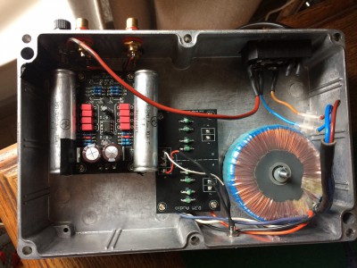

Platenspelertje opgeknapt, nu nog een leuke DAC! Bij Richard Murdey (http://phonoclone.com/ind.html) heb ik een set bordjes voor een VSPS besteld, dus daar ga ik de komende tijd mee aan de slag. Alvast een plaatje voor de leuk.

Goed, alles binnen in de post, kassie gehaald, solderen maar. Het ging allemaal vrij voorspoedig tot het moment van aansluiten... Ik kon geen voltagemeting krijgen op de printplaat van de dioden en de condensatoren op de plaat van de voorversterker zelf. Net op tijd weer af kunnen koppelen voordat ze uitelkaar ploften. Plusjes en minnetjes zaten toch echt aan de goede kant, dacht ik zo... Wat zou de reden kunnen zijn dat het zo misgaat?

Komt er wel de goede spanning uit de trafo? Zo ja , maak eens wat grote foto's van de aansluiting en het soldeerwerk.

John P schreef:Komt er wel de goede spanning uit de trafo? Zo ja , maak eens wat grote foto's van de aansluiting en het soldeerwerk.
Dacht ik eerst ook aan, ja, dat ik de dioden had omgedraaid ofzo en dat V++ met V-- verwisseld was. Boel leeggehaald en nu doorgemeten; krijg gewoon keurig 12v uit de +-kant van het powerbordje en -12v uit de --kant...

Berichtdoor Lohengrimas » di 03 okt 2017, 19:48
Goed, alles uit elkaar gehaald, nagekeken, inelkaar gezet en nog steeds niks. Geen led, geen meetbare stroom. Voordeel: deze keer werden de LM1812/LM1912\s niet heet en zijn de condensatoren niet ontplofd... Nog steeds geen clue wat er aan de hand is.

Berichtdoor Lohengrimas » ma 09 okt 2017, 12:06
Vandaag via dat Amerikaanse forum contact gehad met de maker van de prints. Hij stelde dat ik per ongeluk de + en de - van de power supply heb omgedraaid, maar dat lijkt me sterk: alle draadjes kloppen gewoon. Hij heeft me aangeraden op het voltage na de dioden te meten, maar dan zonder het printje van de versterker aan te sluiten. Als het goed was zou ik dan ongeveer 25% van het voltage (zo rond de + en - 3V) moeten meten, maar ik meet gewoon waarden rond de twaalf volt. Wat is hier aan de hand? Kapotte dioden? Wonky transformer?

Wat een vreemd ontwerp, sorry. Geen HF ontkoppeling (bv 100nF) op de regulators alleen elco's, de opamp heeft helemaal geen ontkoppeling. C8 en C9 zijn daarvoor bedoelt denk ik (zitten op de verkeerde plaats, zeker een opamp die veel staat te versterken zoals hier ontkoppel je op de pin) maar zijn ook helemaal niet bestukt. Wat dit in jou opstelling kan betekenen, tsja. Wie weet staat de handel te oscilleren wat me niet zou verbazen. Gaat daardoor veel stroom trekken waardoor je voeding onderuit gaat. Hoe kom je hierachter, door met een scoop je voeding te bekijken.

Berichtdoor Lohengrimas » wo 11 okt 2017, 13:35
Even headdesken hoor: ik me maar afvragen waarom het ding het niet deed na het vervangen van de regulators en de condensatoren... Bleek er gewoon een draadje los te zitten in het kroonsteentje. De VSPS staat nu vrolijk te spelen.

Berichtdoor cool » wo 11 okt 2017, 13:49
Als je de trafo een halve slag had gedraaid was de kroonsteen met draadjes niet nodig zo te zien...

Heeft TS dit niet gezien of is hier een rede voor?
Is een reden voor: de draadjes van de Sedlbauer-trafo zijn blijkbaar van een soort gecoat koper, het soldeer weigert eraan te hechten. Ook is het C14 blokje stuk, ik moet nog even een nieuwe halen.

Berichtdoor ray5150 » wo 11 okt 2017, 17:46
Dat heet trafolak en moet je er eerst afkrabben met een scherp mesje, daarna kun je aan de draden solderen...
Zonder die lak was de trafo één grote kortsluiting.

Berichtdoor Lohengrimas » wo 11 okt 2017, 18:24
ray5150 schreef:Dat heet trafolak en moet je er eerst afkrabben met een scherp mesje, daarna kun je aan de draden solderen...
Goeie, Ray. Ik ben duidelijk te n00b voor dit soort dingen :) Ik ga het rechtzetten als ik de nieuwe C14-aansluiting binnen heb.

Berichtdoor cool » do 12 okt 2017, 13:01
C14: Neem er dan wel een met een zekering, of anders een losse paneelzekeringhouder.
En je hebt vast nog wel ergens een stukje netsnoer met groen/geel draadje erin voor de massa :D
