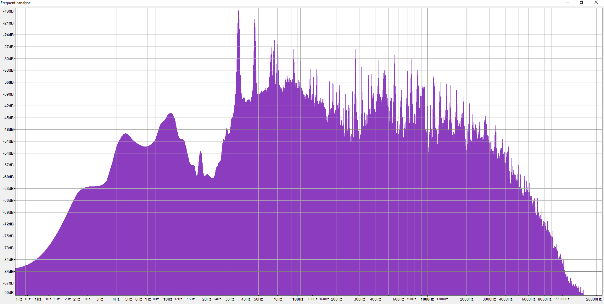

Een stukje spectrum analyse van 1 v/d weinige vinyl rips die ik heb gemaakt :
35Hz : volle kracht vooruit, geen spoortje van laagafval nog. Ik kan je verzekeren : dit stukje klinkt bepaald niet dun. Je stuitert je stoel uit ;-)
Wat er daaronder gebeurt op een plaat weet ik niet (is gewoon niet aanwezig in deze muziek). Maar dat halve oktaafje eronder is gehoormatig hoe dan ook niet heel spannend. Hoorbaar : ja, hoewel wat moeizamer. Maar bepalend of het dunnetjes klinkt : nee. Zeker niet als je schrijft dat je het al in Collins's drumwerk hoort.
In de door jouw genoemde albums zit volgens mij hoe dan ook bitter weinig info onder 40Hz.
Lijkt mij ook waarschijnlijker dat er iets in je correctie-electronica mis zit, idd...

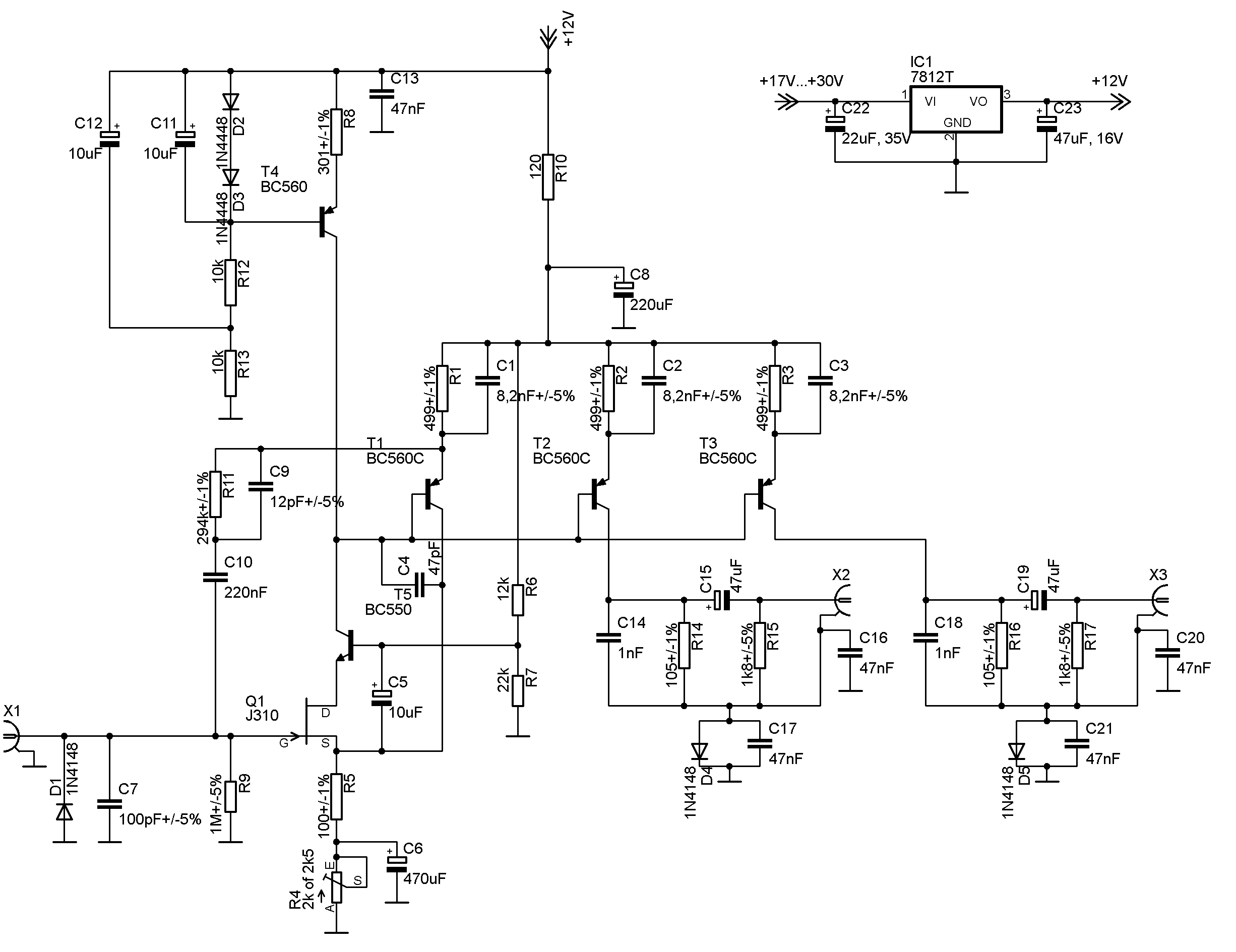

Berichtdoor MarcelvdG » zo 12 nov 2017, 17:57
Op zich is mijn kastje makkelijk zo aan te passen dat de overdracht in het laag onder een bepaalde frequentie met een eerste-ordehelling wordt opgekrikt, maar ik zou inderdaad ook eerst wel eens willen weten wat er gebeurt als je de platenspeler tijdelijk bij de versterker zet en met een korte kabel aansluit, of wat je meet met een testplaat.

MarcelvdG
Berichten: 604
Locatie: Haarlem
Re: Platenspeler klinkt 'dun'.
Berichtdoor MarcelvdG » zo 12 nov 2017, 21:23
Dit is het schema van een van de vier kanalen van het beruchte kastje. De spanningsregelaar is gemeenschappelijk.
Je zou 'm als volgt kunnen aanpassen:
-C17 en C21 kortsluiten. Dat heeft niks met de bas te maken, maar zoals jij het kastje gebruikt zijn C17, C21, D4 en D5 sowieso nutteloos.
-Een RC-parallelnetwerk in serie met R14 zetten, liefst aan de onderkant van R14.
Voor dat RC-parallelnetwerk geldt dan het volgende:
1. De weerstand mag beslist niet hoger dan 3,9 kohm zijn, anders komt de BC560C te dicht bij verzadiging.
2. Het is aan te raden om een metaalfilmweerstand te gebruiken, dit vanwege de 1/f-ruis. Draadgewonden is ook goed.
3. De bas wordt voor zeer lage frequenties met 20 dB*log10(1 + (R//1,8 kohm//47 kohm)/(105 ohm//1,8 kohm//47 kohm)) opgehaald, waarbij // parallelgeschakeld aan betekent. Met 220 ohm is dat dus al bijna 10 dB.
4. Ik vermoed dat het laag begint op te lopen onder f = 1/(2 * pi * (R//105 ohm) * C).
Het is natuurlijk allemaal gerotzooi in de marge, dus als je het structureel kunt oplossen door je platenspeler beter af te regelen of door ergens een defect te vinden en te herstellen, lijkt me dat veel beter.
