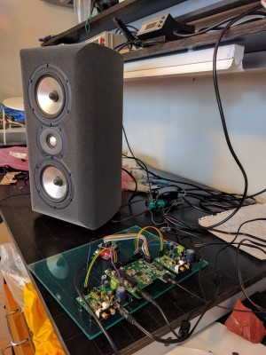

Berichtdoor Kappa7 » zo 22 apr 2018, 20:03
Inmiddels is het bordje nu al een maand binnen en ben eerst maar eens gaan controleren of de juiste spanningsveld stabilisatoren aanwezig waren en dat bleek het geval.
Verder eens bekeken hoe het aan te sturen door de amanero en ook die gok was in een keer raak.
Aangestuurd met de daphile was er gelijk muziek.
De boel nu nog aangesloten op een 12V muur wrat en het klinkt zo op het eerste gehoor niet verkeerd.
Wat ik er verder mee wil gaan doen is verbeteren van de voeding door gebruik te maken van een de salas shunts en het digitale deel een eigen voeding geven en het analoge gedeelte op een eigen print zetten met een gebalanceerde uitgang en se.
Verder zijn er plannen voor een sample rate indicator maar hoe ik dat ga doen ben ik nog niet uit.
Zo zou ik graag de i2c uitgang gebruiken van de amanero om een led driver aan te sturen voor een 3x 7 segment display.
Ik moet daar verder induiken om uit te zoeken hoe .
Ik heb al wel mensen gevonden die dat met tussenkomst van een Arduino doen maar dat wil ik niet.
Volgens mij moet het ook direct kunnen.
Mocht iemand een tip hebben dan hou ik mij aanbevolen.

Berichtdoor Kappa7 » zo 06 mei 2018, 16:44
Van het weekendde wat verder gegaan en een adafruit display besteld.
https://www.adafruit.com/product/1912
Mijn idee is om de i2C uitgang van de amanero te gebruiken om dit display direct aan te sturen.
Na een aantal avonden code kloppen ben ik alleen bang dat dit zo niet gaat werken.
Ik zie wel op mijn scoop dat de amanero reageert op de sda lijn en de scl bus echter het display weigert licht te gaan geven.
Probleem kan nog zijn dat ik de verkeerde codes gebruik en daar zou ik graag hulp bij krijgen.
WSat voor mij duidelijk is dat het adres 0x70 is en dan zou je verwachten dat als je alle registers 1 maakt (0xFF) er toch iets van licht uit het doosje moet gaan komen.
dit is voor mij de eerste keer dat ik met i2c aan het werk ben en heb me wel al aardig ingelezen in hoe de bus werkt.
Echter vind ik de datasheet van de HT16K33 niet echt duidelijk in de te gebruiken adressen.
https://cdn-shop.adafruit.com/datasheet ... 33v110.pdf
Is hier iemand die mij op weg kan helpen hiermee?
Verder twijfel ik wel of de Amanero voldoende code kan versturen, tot nu toe krijg ik slechts een beperking van 8 bits per deel van de regel.
het in een keer door geven van meerdere registers lijkt niet echt mogelijk.
Verder speelt het dacje zo kaal al heel aardig.
nu nog wat beeld uit het ding toveren.
