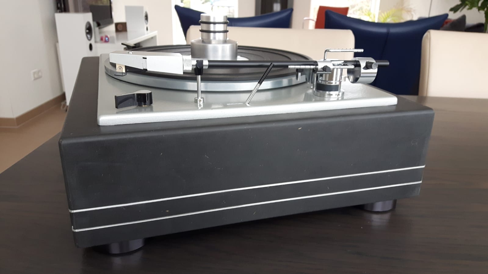

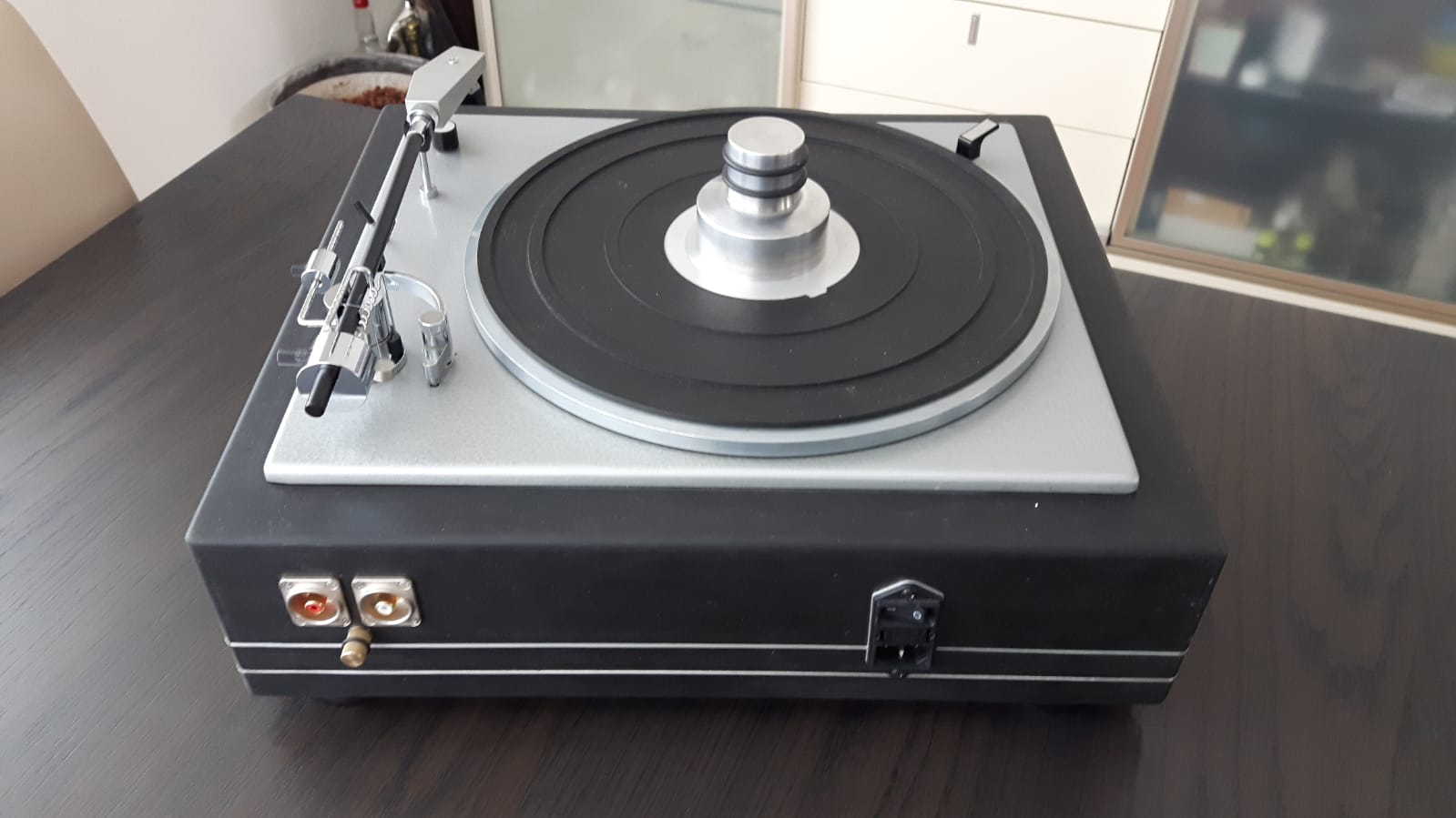

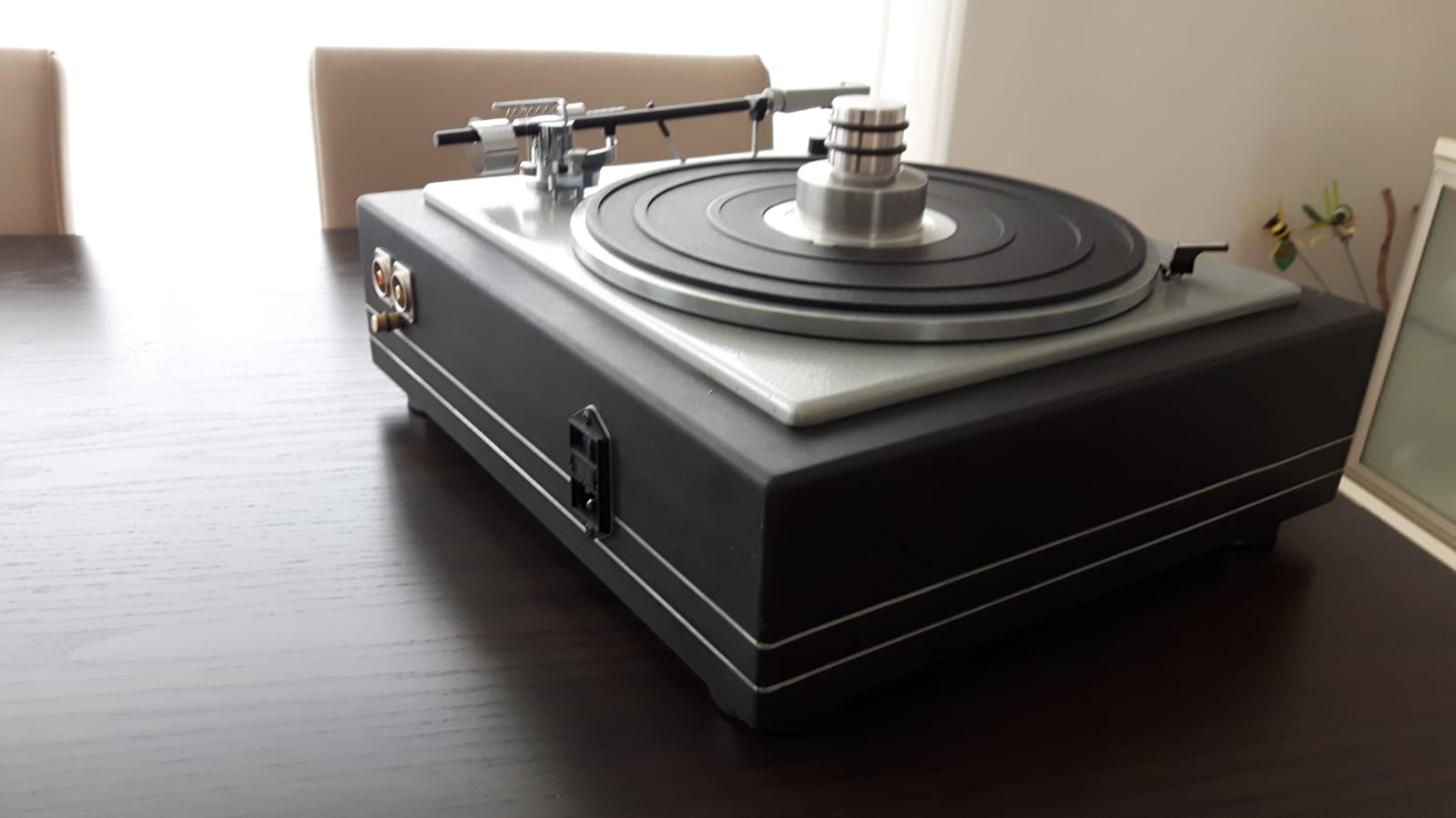

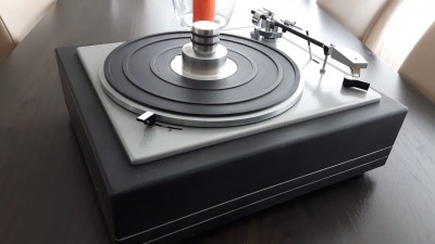

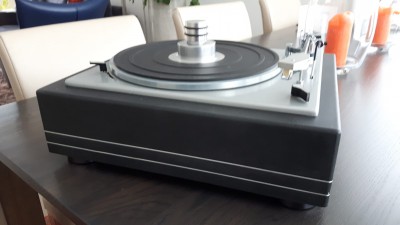

De oude Lenco van mijn vader onder handen genomen. Helemaal schoon gemaakt, nieuwe bedrading er in en een nieuwe behuizing gemaakt. Zo mag hij weer op de kast verschijnen. Er moet te zijner tijd alleen nog een keer een nieuwe naald in. Dus als iemand nog een tip heeft

Joost1975 schreef:Er moet te zijner tijd alleen nog een keer een nieuwe naald in. Dus als iemand nog een tip heeft
De Audio Technica AT95e schijnt een "geheimtipp" te zijn.

Nagoaka MP100 ook mooi :D

Ook mijn favoriet, leent zich ook goed voor MC elementen vanwege de vrij zware arm. Elementen met een hoge compliantie zijn wat minder geschikt, je kan eventueel de V blokken vervangen van de arm lagering, die willen nog wel eens slecht zijn.

De V-blokken waren inderdaad slecht. Heb ze vervangen door messing exemplaren. Die zal ik niet meer doorslijten. Ik heb de hele platenspeler gereviseerd. Nieuwe bedrading, nieuwe plint, lager is schoongemaakt en op de bovenplaat heb ik de mogelijkheid om 78-toerenplaten af te spelen weggehaald evenals het gat voor dat borsteltje.
Dat de AT95e een mooie combi was met de Lenco had ik inmiddels ook gevonden. En zeker voor die prijs :yeah: Die MP100 ken ik niet. Daar zal ik me eens in gaan verdiepen. Thx voor de tip :goedzo:
