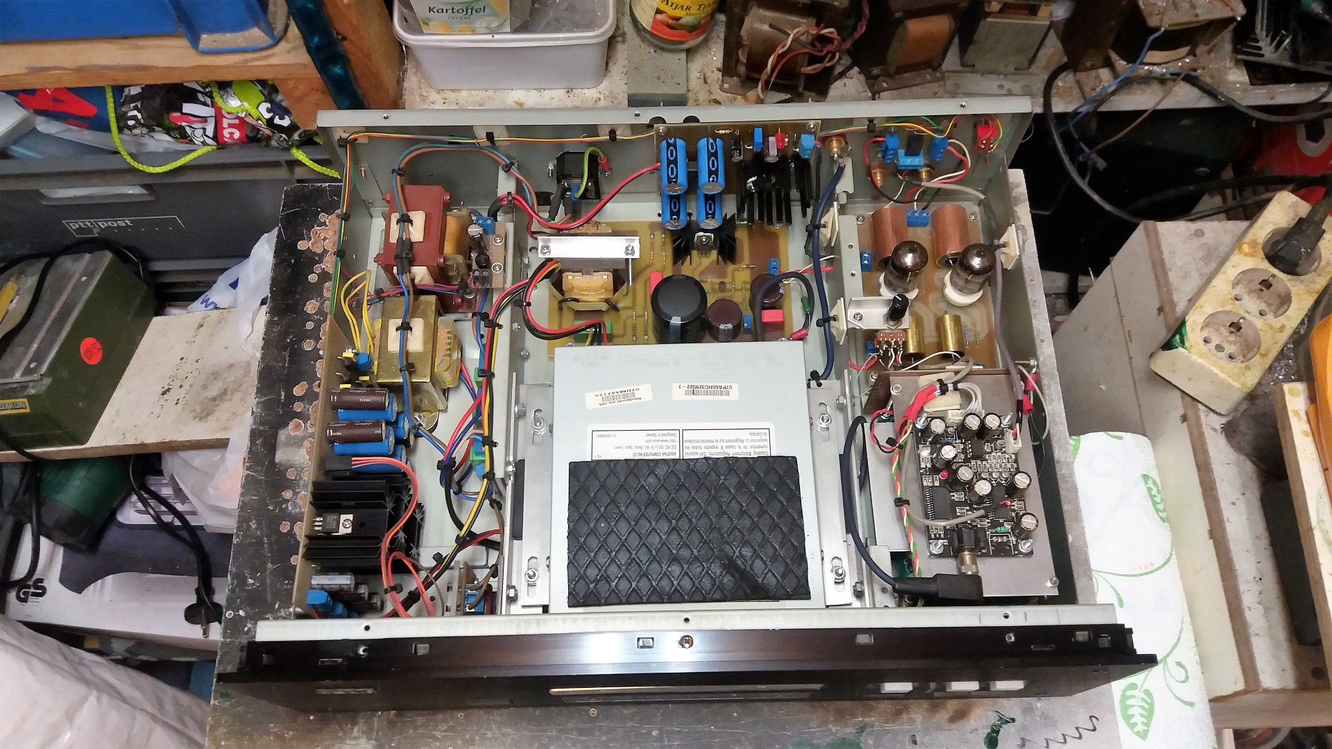

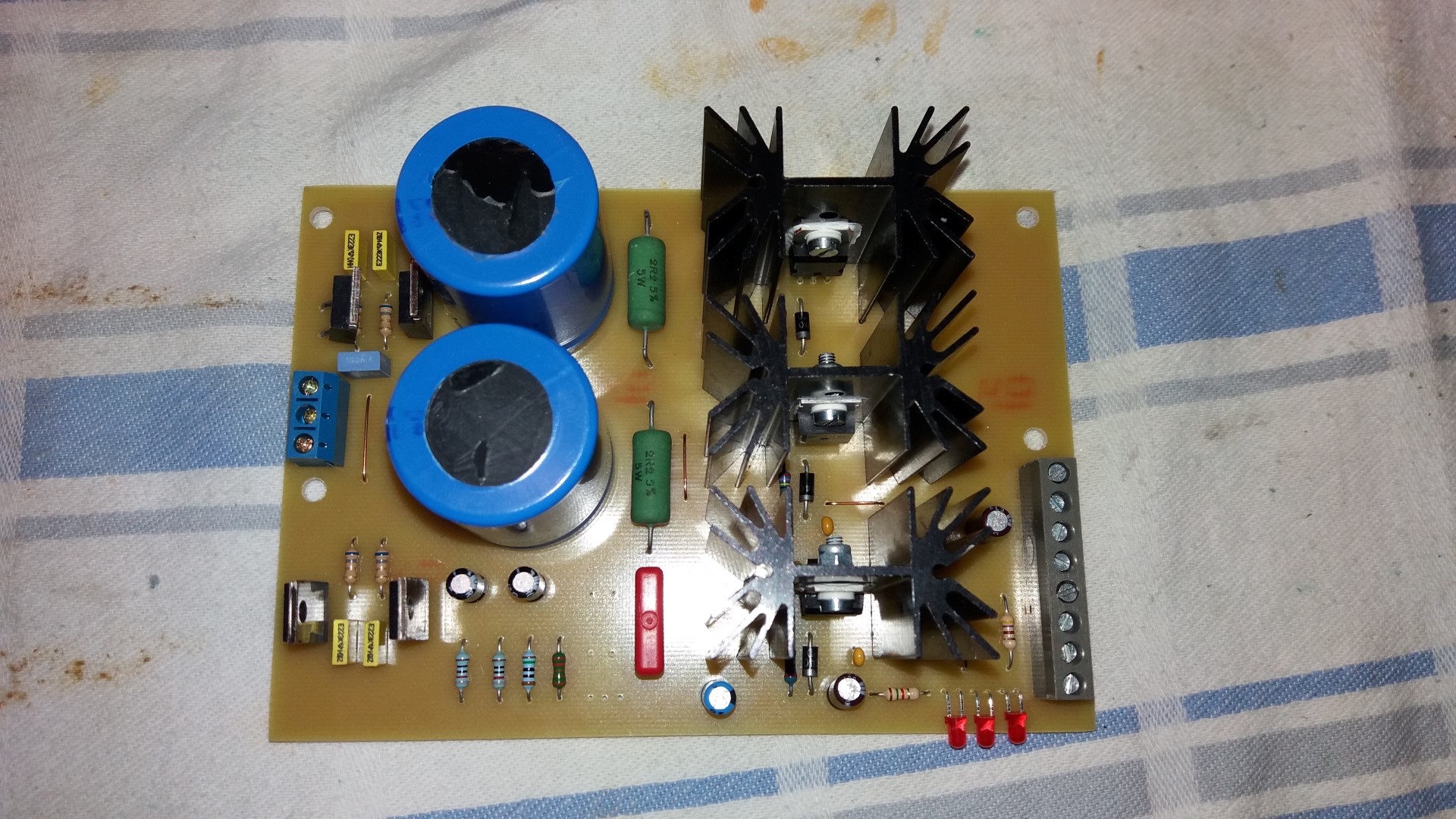

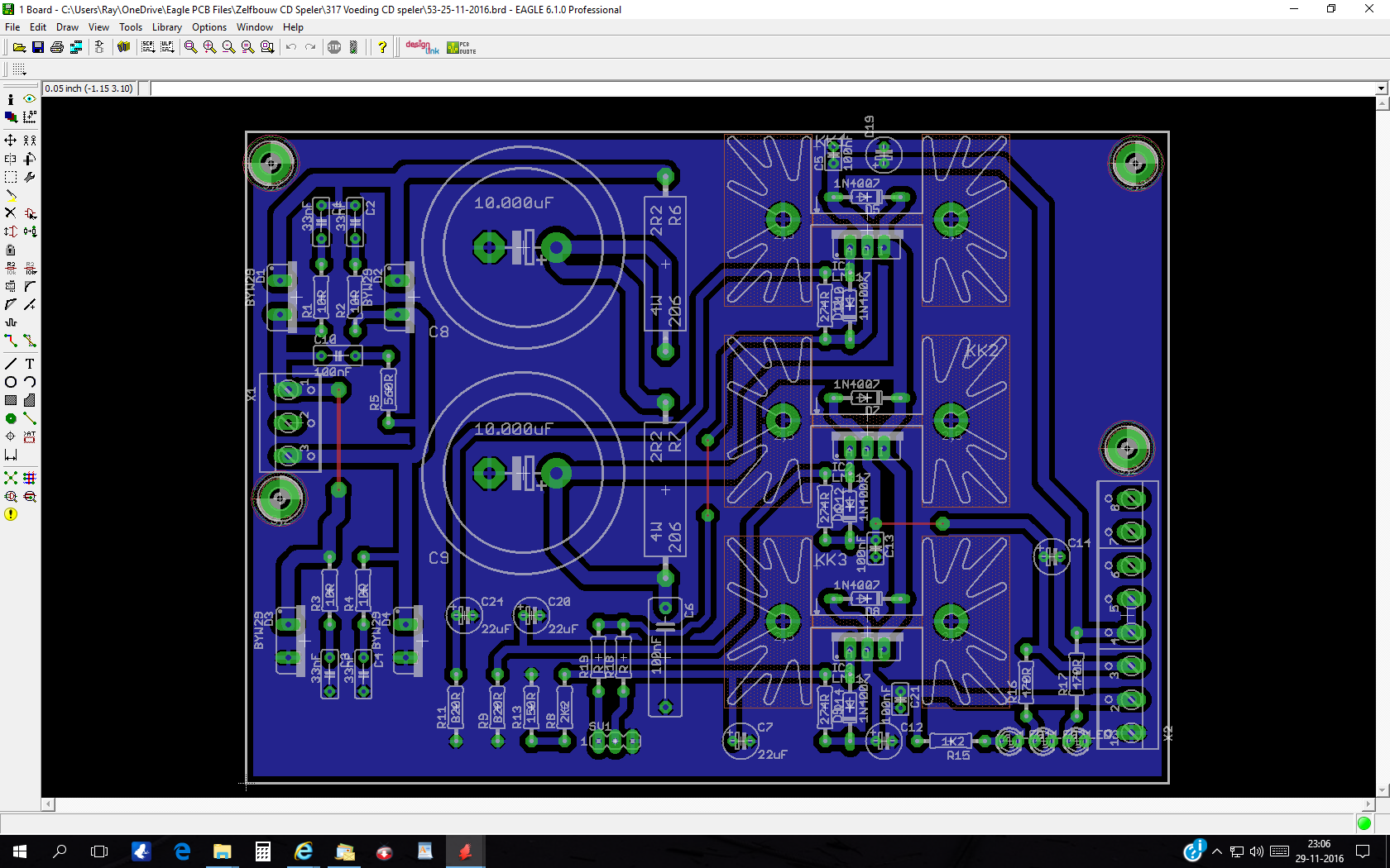

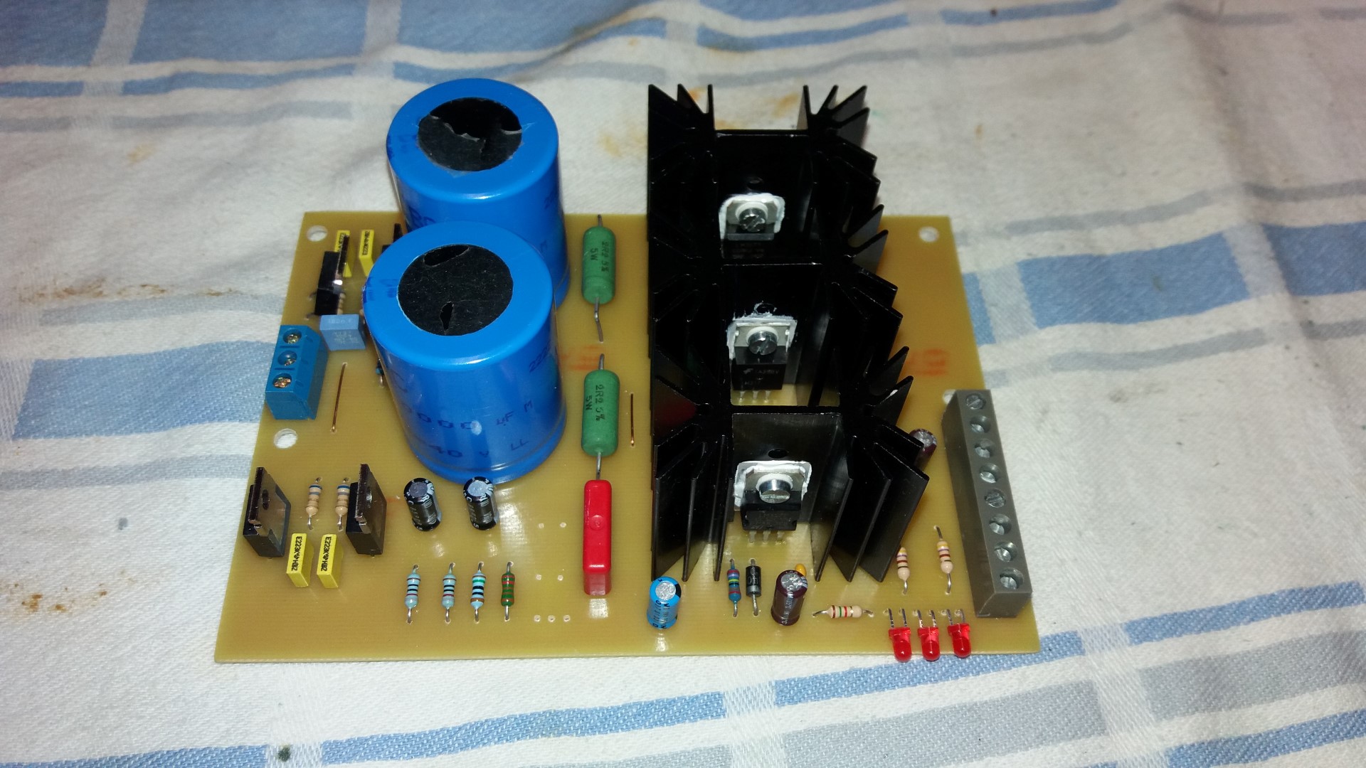

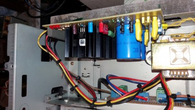

Ik had behoefte om wat dingetjes aan te passen en te moderniseren.

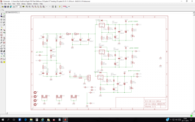

Als eerste de loopwerk en controller voeding. was oorspronkelijk 2 x 78S05 en 1 x 78S12.
Gaat nu worden 3 x de LM317 met extra RCRC filtering in de afvlakking.
Gewoon, omdat het kan. :mrgreen:

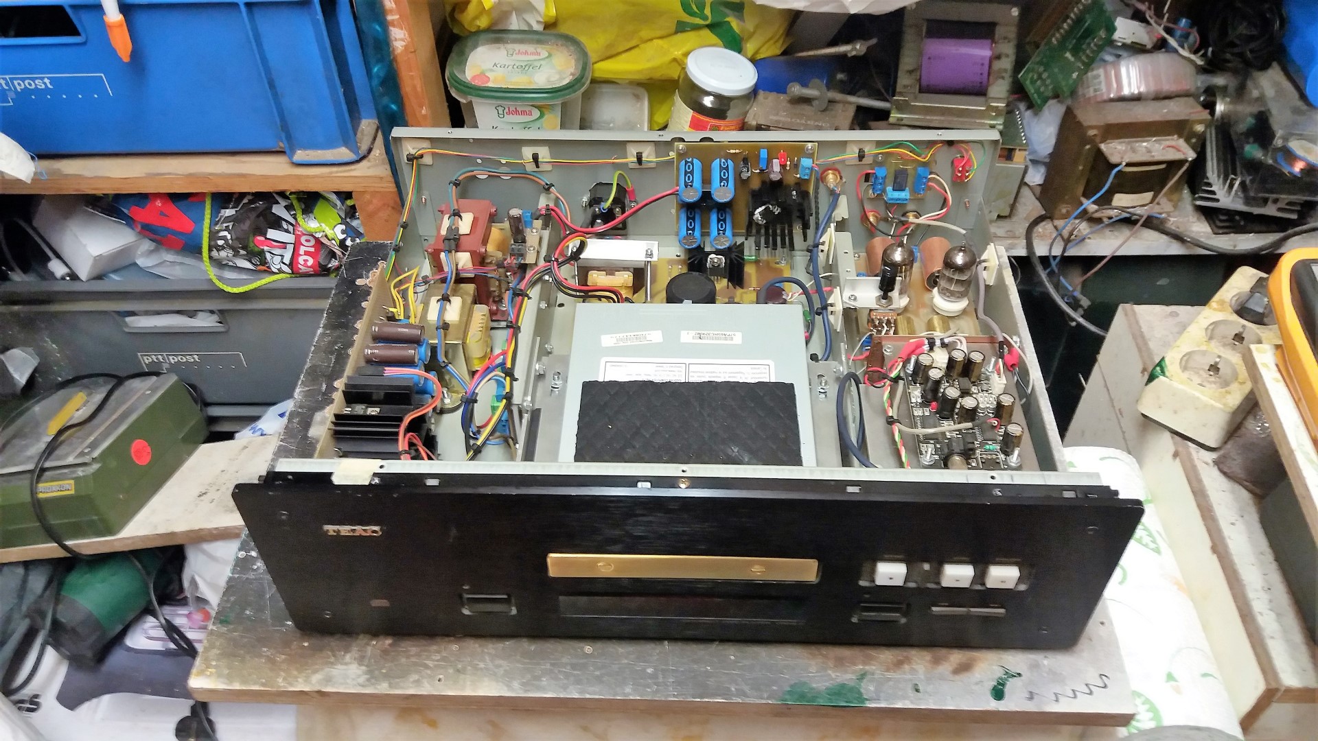

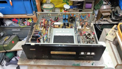

De machine staat er nu zo bij, maar er gaat het een en ander aan veranderen :

Berichtdoor ray5150 » zo 04 dec 2016, 15:24
Een paar jaar terug had ik de speler bij me in Breda. Jan / Wowly had zijn Teac VRDS20 meegenomen.
Op zeker moment hebben we ze eens letterlijk naast elkaar gezet om 1:1 te vergelijken.
Conclusie was dat de Teac wat gedetailleerder klonk. dat bracht mij op het idee dat er nog wat meer uit te halen moet zijn.
Op zich niet zo heel vreemd, de Teac kost ongeveer 10 keer zoveel, en er was (dacht ik) ook het een en ander aan versleutelt.
Ik meen dat er een tentklock in gemonteerd was.

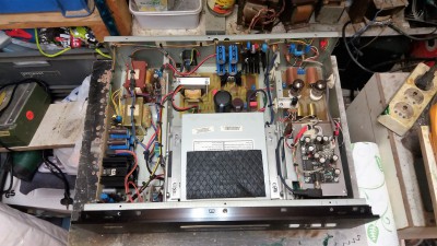

Ik zie nog een bruin draadje los hangen, ook door de katten aangevreten?

Neuh, de hoofdschakelaar moest eruit om de voedingsprint te kunnen monteren... :relax:
(knappe kat die die kast opengeschroefd krijgt, iets van 14 schroefjes, en dubbele deksels.)

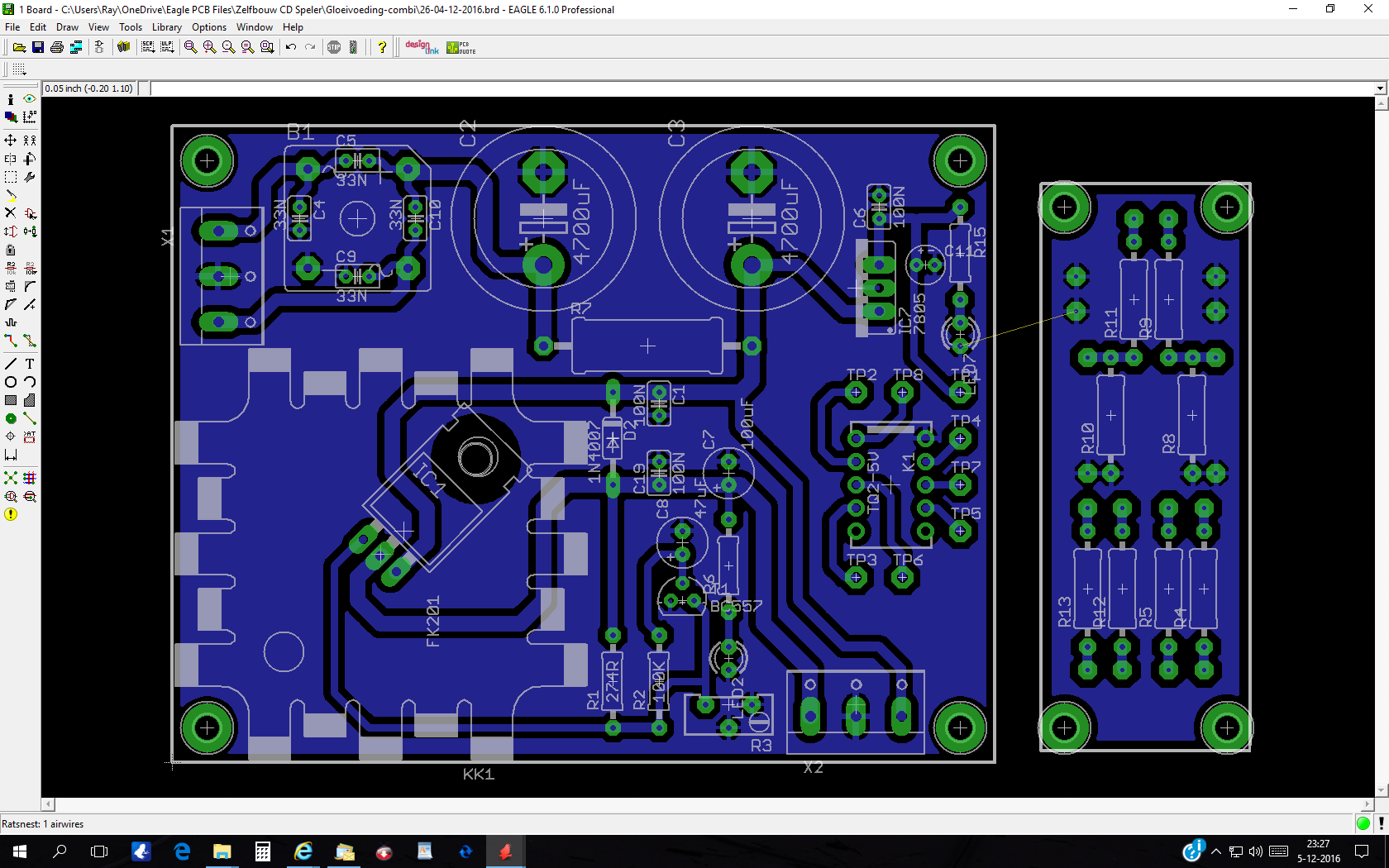

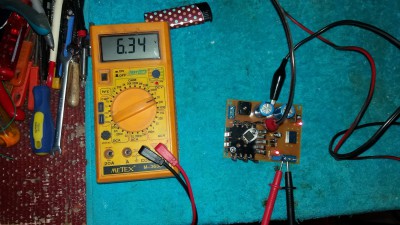

Dan is het volgende puntje een nieuwe gloeispanningsvoeding. de oude voldeed welliswaar uitstekend, maar paste goed niet op de toegewezen plek. want een tikje te groot. dus even een redesing gedaan. het relais is bedoelt om de op de RCA uitgangen te kunnen omschakelen tussen buizentrapje en opamp van de DAC. dit zat eerder op een stukje gaatjesprint op de achterwand.
