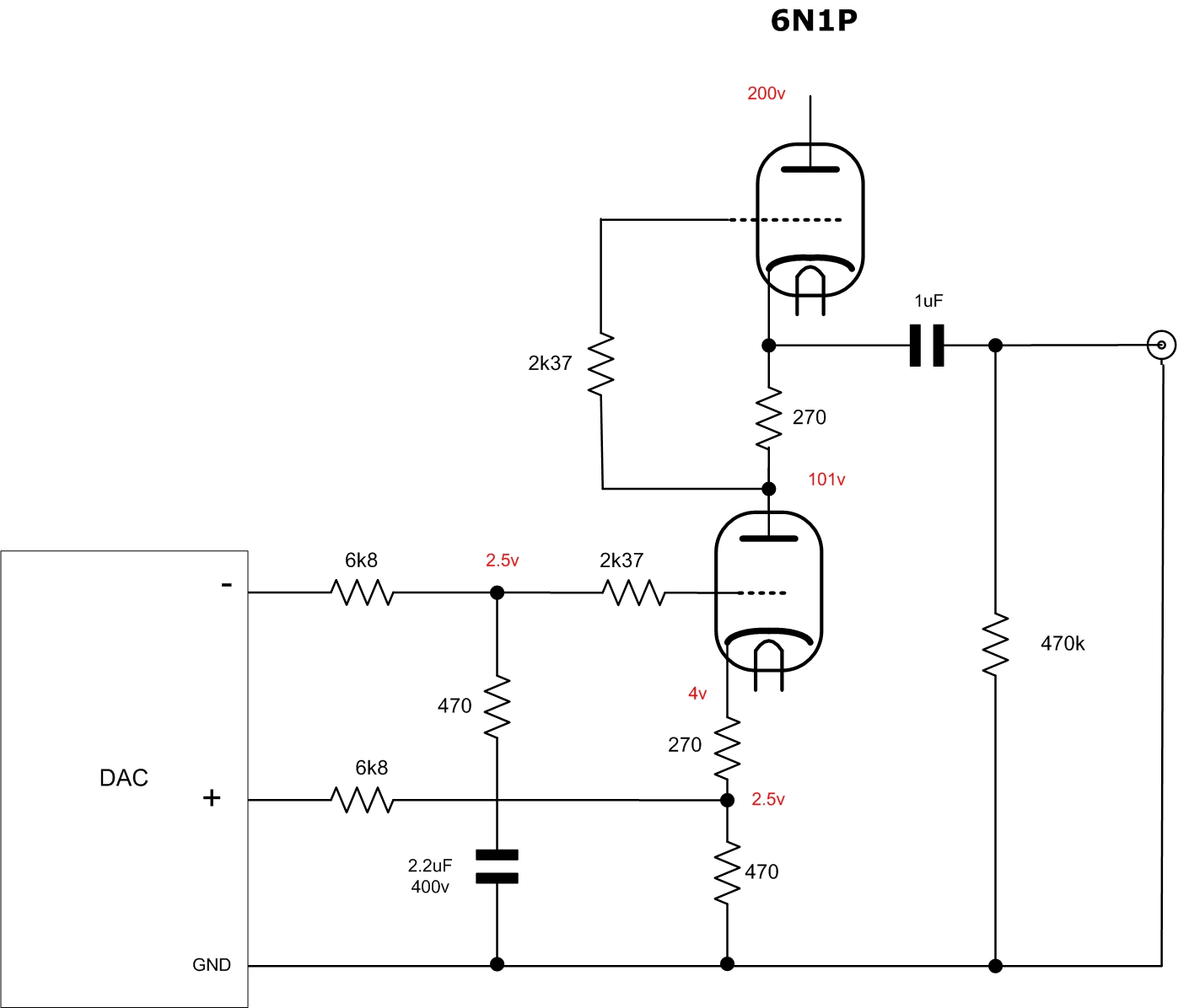

Om nog even op dit schema terug te komen; het is mij niet helemaal duidelijk waarom er voor de 2,2 microfarad condensator een 400 VDC exemplaar genomen zou moeten worden.
de enige reden die ik kan bedenken is uit veiligheidsoverwegingen, zoals doorslag door de buis.
Qua afmetingen word dat dus wel moeilijk op de print dan, die is gebonden aan maximale afmetingen. dan zou ik eerder opteren voor een condensator zoals deze : https://www.eoo-bv.nl/mkt-vanaf-100nf/8 ... -mks2.html
Is dit verstandig, of af te raden ?

Berichtdoor Jan Geert » zo 11 dec 2016, 14:44
Hoe lager de spanningstolerantie, hoe beter/ kleiner. Hij hoeft maar 2,5v DC tegen te houden.
Ik heb nou eenmaal geen filmcaps kleiner dan zo'n 400v :mrgreen:

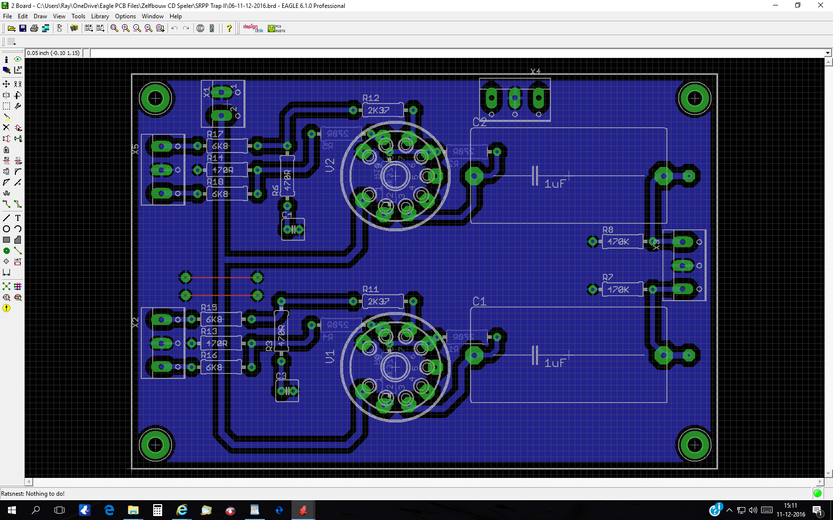

Berichtdoor ray5150 » zo 11 dec 2016, 16:08

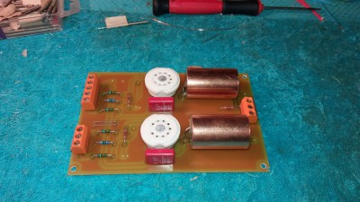

Een eerste opzetje gemaakt voor het buizentrapje :
Berichten: 11727
Re: Een zelfbouw CD speler. (Alweer op de schop....)
Berichtdoor Ah!buis » zo 11 dec 2016, 16:23
Wel aan te raden om, op de print, de voeding te ontkoppelen.Bijv 22µF/250V tussen +V en massa.

Berichtdoor ray5150 » zo 11 dec 2016, 17:24
Oh ? maar de voeding zit maar een centimeter of 8 ernaast...en die heeft 47 uf op z'n uitgang staan.

Berichtdoor Ah!buis » zo 11 dec 2016, 17:39
Dan kun je nog beter die C op de print zetten.Of ook niet en zien hoe 't uitdraait.

Berichtdoor AatV » zo 11 dec 2016, 18:09
Zet zelf ook altijd een ontkoppeling op de print zelf, maar dan een aantal orden van grootte kleiner (220 NF).
Gedachte is om de voeding zelf te ontkoppelen met grote capaciteiten en de (eventuele) MF en HF instraling met de kleinere waarden tegen te gaan.
(en misschien heeft het er ook mee te maken, dat ik nog een lade vol heb liggen met 220 NF MKT :mrgreen: )

Berichtdoor ray5150 » ma 12 dec 2016, 19:15
Dat viel reuze mee, ik dacht dat een 22 uF / 400 Volt veel groter was. blijkt maar 16 mm in diameter. :D
Geen 220 nF ontkoppeling gebruikt, maar wel 2 van 100 nF, daar had ik op mijn beurt weer een goed gevuld bakje van. :lol:

Berichtdoor ray5150 » wo 14 dec 2016, 21:14
Geen op-en-aanmerkingen ? dan gaat deze van het weekend de etsbak in. :D

Berichtdoor hsmeets » wo 14 dec 2016, 21:31

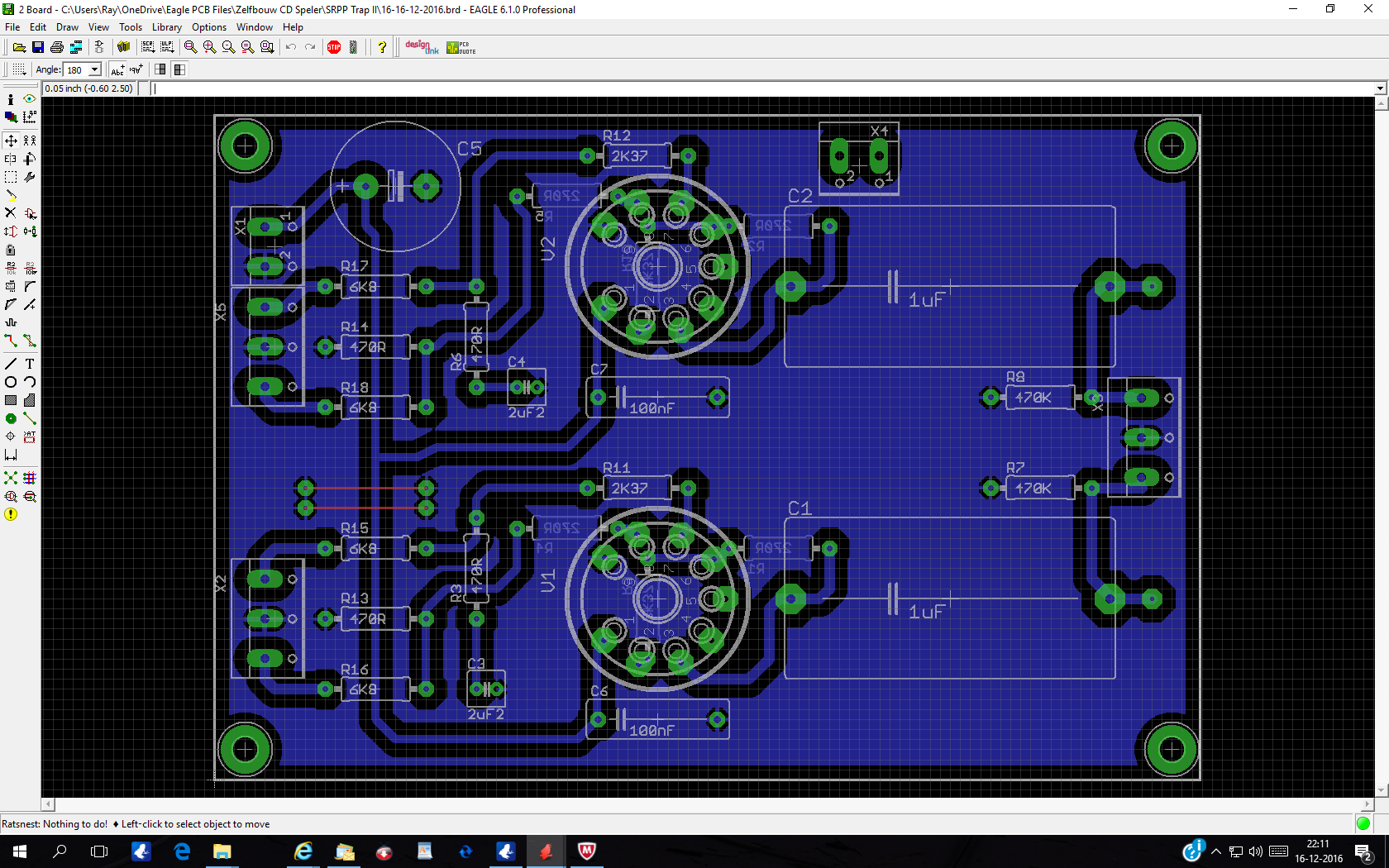

Genoeg afstand van de hoogspanning tot het andere koper?

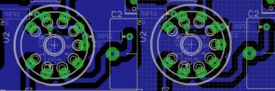

Berichtdoor ray5150 » vr 16 dec 2016, 21:29
Goed punt van u, heer Smeets. nu is 200 VDC ook weer niet zo heel erg hoog. het is wel verstandig om de spacing wat groter te maken dan ik meestal doe. (is nu 0.066, was 0.050.)

Berichtdoor Ah!buis » vr 16 dec 2016, 21:58
Pin 5 en 6 van U2 zitten zo wel aan elkaar !
Berichten: 20973
Berichtdoor ray5150 » vr 16 dec 2016, 22:08
Nee, joh. is gezichtsbedrog...
kijk maar, hier zie je het niet. :mrgreen:

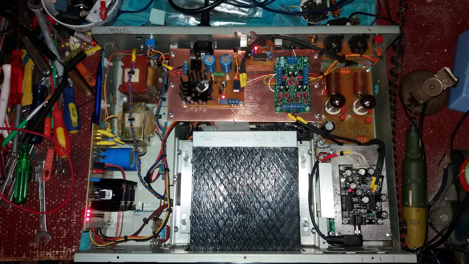

Berichtdoor ray5150 » di 28 feb 2017, 17:21
Hoogste tijd, om dit weer eens op te pakken, de speler staat er inmiddels zo bij :
(gelijk even een extra woord van dank voor Sander1238, voor de lading boutjes en aanverwanten die hij geregeld had bij de luisterdag in Alphen, ik heb er hiervoor volop van gebruik gemaakt. :D )
In principe is de speler nu klaar, ware het niet dat ik het buizentrapje niet prettig vind klinken, de klank die eruit komt blijf achter bij die van de Twisted Pear module. ik denk dat "gruizig" een goede omschrijving is, het klinkt niet zoals een nette buizentrap hoort te klinken. :(
Ik heb niet de indruk dat de buizen overstuurd worden door de DAC chip, het volume dat eruit komt is lager dan dat van de TP solid state print.
Er zit een soort vervorming in die ik niet kan thuisbrengen. Iemand tips over hoe ik dit zou kunnen aanpassen of oplossen ?
[ter verduidelijking : De opamp trap op de HK DAC is volledig losgekoppeld door het verwijderen van de 4 SMD koppelelco's op de PCB. de buizentrap en de Twisted Pear module zitten met een Y-splitsing aangesloten op de DAC chip (CS4397) het loskoppelen van de Twisted Pear module geeft geen verbetering in de buizentrap, waaruit ik opmaak dat dat daar niet van invloed op is]

Vaak zit er een filtertje tussen de DAC chip en de buizen, zoals bij triodedick:
DHTRob heeft bij de NonODac ook zo'n filtertje. Misschien is dat een oplossing?
Berichtdoor Ah!buis » wo 01 mar 2017, 19:10
ray5150 schreef:Hoogste tijd, om dit weer eens op te pakken
Gelukkig is ie groot genoeg om terug te vinden :-"
Misschien ligt 't aan die 2µ2 (die geen 400V hoefde te zijn :D ).Die maakt dat, onder de 150Hz, de versterking toeneemt.Zet er 's een elco in (of erover) van minstens 50µ (6V is zat) :idea:

Berichtdoor ray5150 » wo 01 mar 2017, 19:49
Oh, dat kan ik wel eens proberen, is niet zo'n heel moeilijke aanpassing.
Waarom zit dat RC gedeelte er eigenlijk in, als ik vragen mag ?
