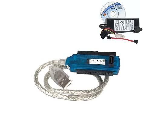

ik heb overigens een leuke voeding voor de CD-ROM drive gevonden, het voedingsdeel van dit setje:
dat setje had ik al liggen, erg makkelijk om een harde schijf ff snel aan je PC te koppelen, eens zoeken of die voeding ook los te krijgen is.
dan heb je dus alleen maar de voeding voor de DAC separaat te maken, die voor de controller en de drive neem ik dus deze voor.
