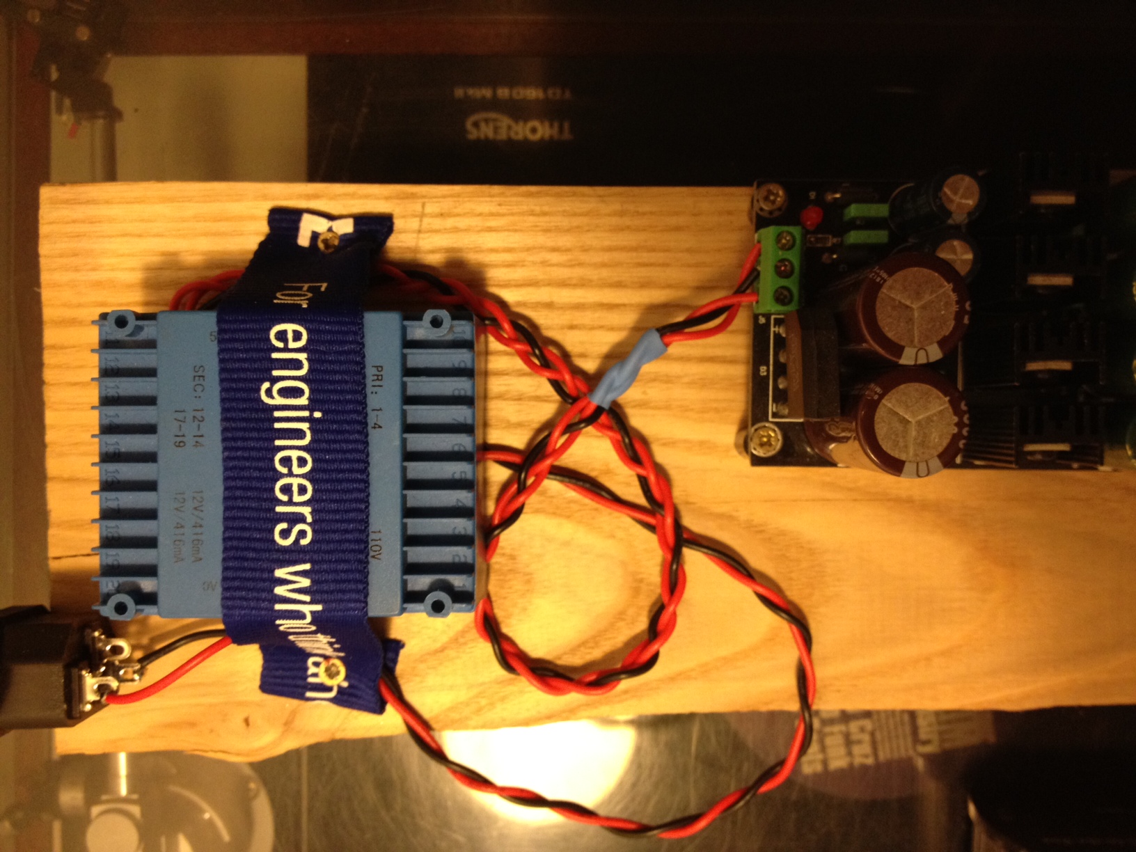

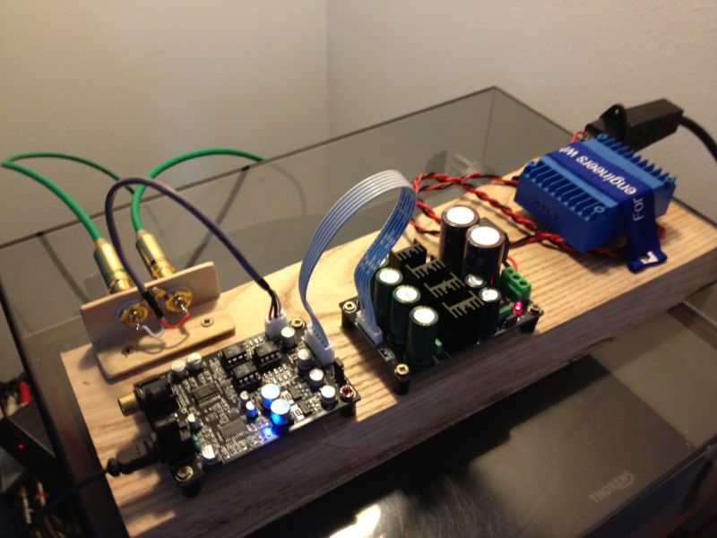

Niet dat ik het topic wil kapen, maar vind het zonde een nieuw topic te openen.
Ik heb vandaag van een forumgenoot een hk dac over genomen en even op een proefplankje geschroefd.
Op zich klinkt de dac best lekker maar zit er een kraak in, of plop (vergelijkbaar met een platenspeler).
Ik heb hem via optische coax aangesloten. Wat is er mis?

Het DACje werkt dan naar behoren, en dus zit het probleem ergens tussen de optische zender van de iMac en de soldeeraansluitingen van de optische receiver van de DAC.
Checklist:
  1. Signaalsterkte optische uitgang iMac
    De intensiteit van de led kan zijn verminderd. De ene ontvanger zal hier iets gevoeliger voor zijn dan de andere, en in dit geval speelt uiteraard ook de lengte/kwaliteit van de kabel een rol. Ook kan vervuiling zijn opgetreden, bijv. door een niet goed aansluitende connector of afsluitplug.
    Uitsluiten d.m.v. controle met een ander apparaat op dezelfde kabel en DAC.
  2. Verbindingen
    Connectoren dienen goed aan te sluiten op de terminal, en geheel (voldoende diep) te zijn ingeplugd.
    Naast visuele en manuele controle kan ook nog worden geprobeerd om het uiteinde van de kabel te reinigen met een druppel alcohol, of door deze tegen een microvezeldoekje te draaien.
  3. Optische kabel
    Kabel niet beschadigd of te lang? Een kabel met glasvezel geeft minder verlies dan de betaalbaardere exemplaren met kunststof vezel, maar voor grotere afstanden blijft coax de aangewezen verbinding.
    Controleren met een andere/kortere kabel tussen de DAC en iMac. Is de lengte het probleem, dan kan in de iMac het spdif-signaal vóór de zender worden afgetakt t.b.v. een coaxaansluiting, indien het apparaat daarin niet voorziet.
  4. Optische ontvanger.
    Als hier de oorzaak zit, kan dat liggen aan slechte soldeerverbindingen of aan beschadiging door te lang/warm solderen. Minder waarschijnlijk, maar niet geheel uit te sluiten, zijn een inferieure kwaliteit of verkeerd type ontvanger, of natuurlijk gewoon een defect exemplaar.
    Soldeerverbindingen inspecteren en nasolderen ligt hier voor de hand. Niet te warm en niet te lang, want da's niet fijn voor de lichtgevoelige led. Helpt ook dat niet en zijn alle voorgaande oorzaken uitgesloten, dan kan nog slechts worden gedacht aan het vervangen van de optische ontvanger.
Meer valt volgens mij niet te bedenken.
