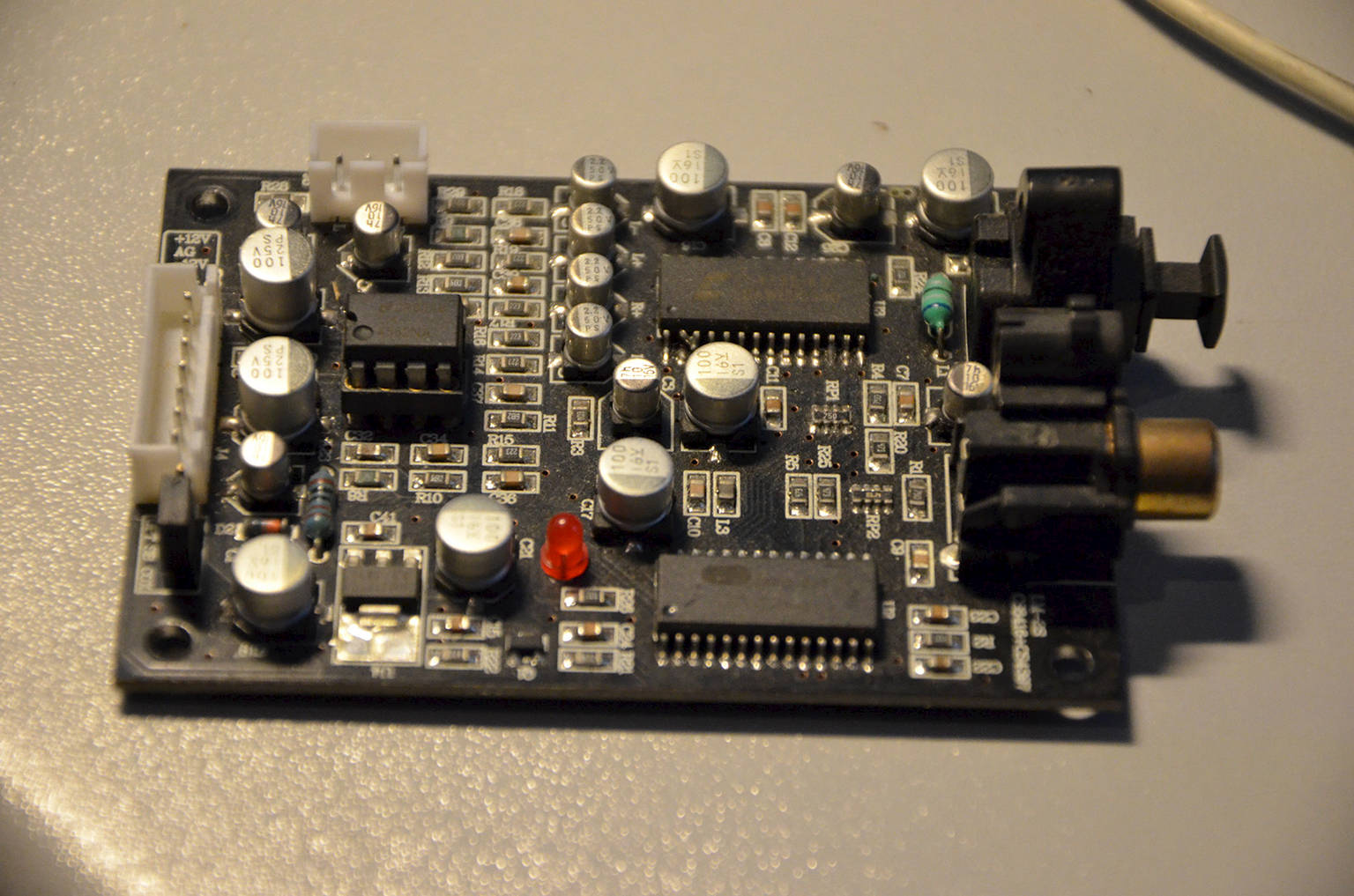

Muug schreef:merde :?
waaraan kan je dat zien?
Als je naar de originele HK-DAC kijkt, dan zie dat de condensatoren een zwarte markering hebben, die de + dan wel de min aangeeft.
Bij de verbouwde zie je dat alle markeringen op de zelfde kant staan. :shock: :shock:
Dat lijkt mij niet te kloppen. 8-[
Dubbelklik maar op het plaatje en je kunt het wat beter zien.
Hans

op het eerste zicht heb je gelijk, maar als je naar de printplaat kijkt, dan zie je echt wel heel veel verschillen, net alsof het hier dus om een totaal nieiw ontworpen printplaat gaat, waarbij het dan natuurlijk weer heel goed mogelijk is dat alle minnetjes dezelfde kant uit wijzen.

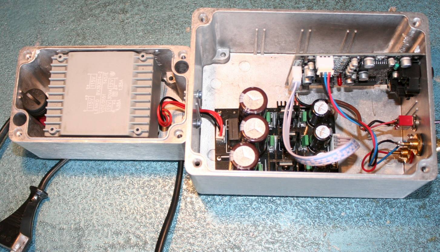

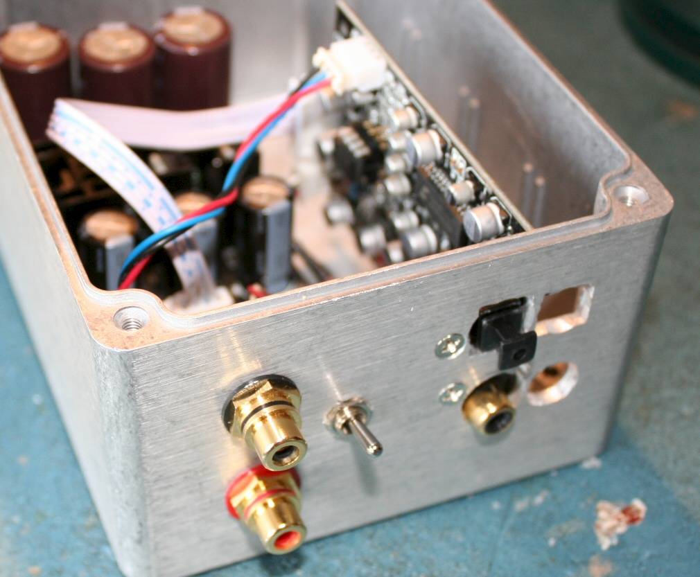

Netjes werken lukt weer niet; zat de DAC print te dicht bij de zijkant, kun je weer een nieuw vierkant gaatje boren; klein stukje opschuiven kan ook niet natuurlijk.
Maar: :rock: hij werkt wel !

Gewoon ter documentatie: De ook op de Lampucera pagina van Lukasz beschreven correctie van een fout in het printontwerp, die de vroege versies verhindert om hoge sampling rates te gebruiken.
Pin 2 van de DAC (M4) gelift van aarde, jumper naar pin 16 van de receiver.

Mooie duidelijke foto Jan Geert :wink:

Pin 2 van de cs4397 dient om de dac in hoge samplingrates te zetten. Hij zou dus niet aan aarde moeten liggen. Dat kan je met een multimeter even controleren. Het is de tweede pin vanaf de markering (rond putje)
Pin( :mrgreen: ) me er niet op vast, ik moet de mijne nog testen, kan nog wel even duren zoals je ziet, de oscons moeten er nog op en dan het boeltje inbouwen.
En doe dit alleen als je je heel zeker voelt met een soldeerbout!! Je maakt het zo stuk!
Ik gebruikte een fijne punt en een speld om het pootje van het bord te wippen.

Wat heeft die PCB op de foto een rare kleur, net of er een pot chloor overheen is gevallen ? :?

Licht spiegeling. Hij is donkergroen, hoogglans afgelakt :mrgreen:

Volgens mij kun je dat zien aan de onderkant van de print. Ik weet even niet meer precies waaraan je dat kunt zien, maar aan één van de IC's is dan geprutst af leverancier. Ik heb de mijne een tijd geleden verkocht, ik weet alleen niet meer precies aan wie. De mijne was een Gen. 3.
