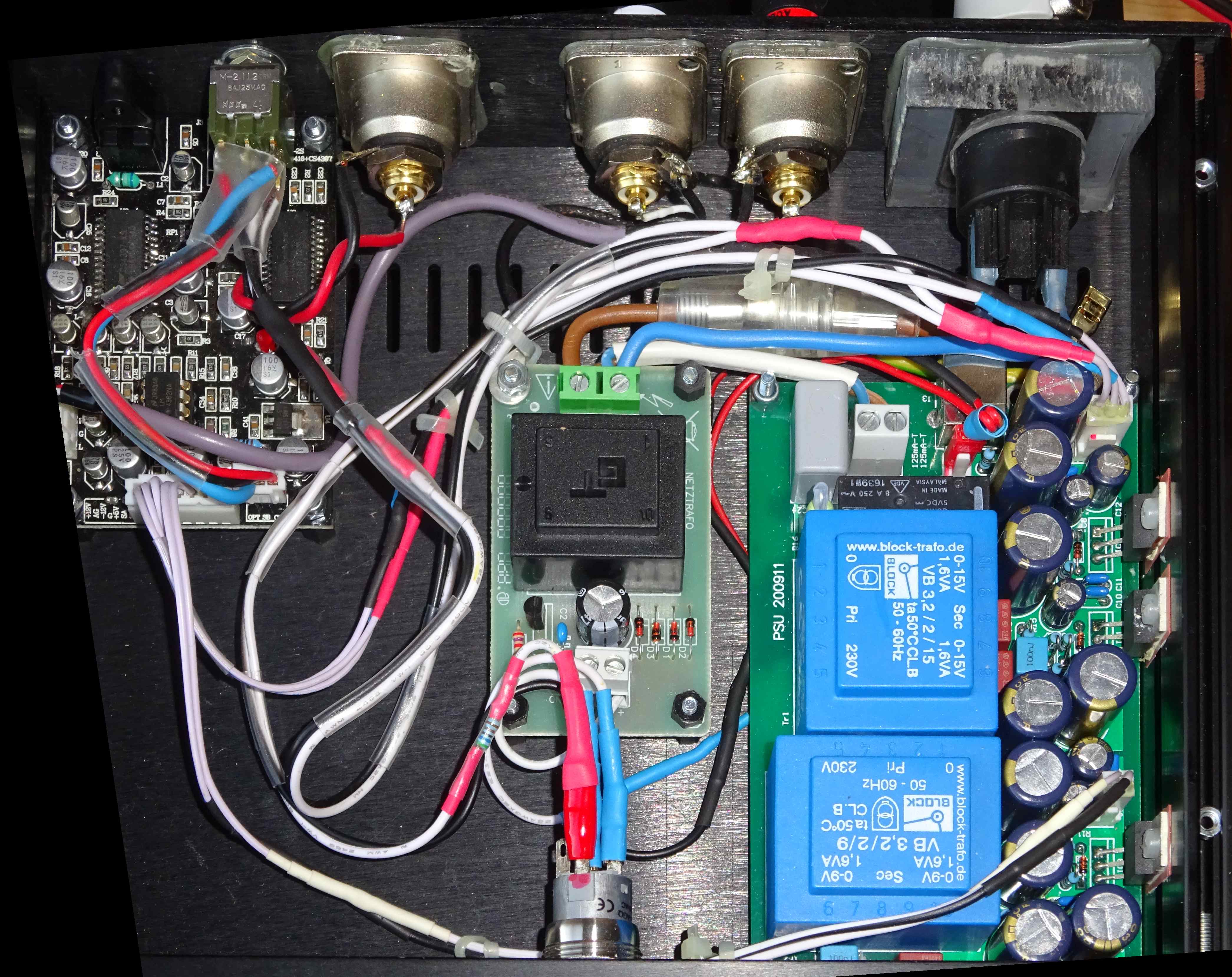

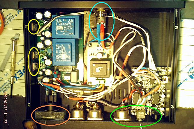

vooruit dan maar:
en dit is wat je hoort bij DAC aan en uit door er de 230V op en af te zetten (relais van de print is overbrugd, dus t schakelen van t relais is t niet)

De massa aansluitingen op de Neutriks is wel een soort van plakwerk lijkt het. Ook soldeeraansluitingen van de spanningsregelaars misschien nog een keer goed laten vloeien? Maar de plop is toch wat anders denk ik.

Neutriks is mijn bak&braad idd :oops: het enige wat ik nu ook zie is dat de massa van t audio signaal direct aan de kast ligt zonder weerstandje (wat verklaart dat de DAC nogal gevoelig is voor brommen zoals we een keer op een luisterdag ervaren hebben)
spanningsregelaars (net als de rest van t printje) zijn niet door mij gedaan...
3 trafo's: 1 voor de 12V voor de DAC, 1 voor de 5V voor de DAC, een een 5V om t relais mee te bedienen (schakelaar voorop is niet geschikt voor netspanning)
