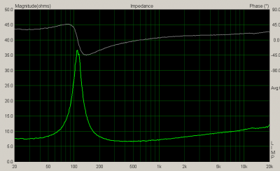

Een tijd geleden van een paar mensen vragen gehad omdat ze problemen hadden met meten.
Deze mensen hadden allen de Behringer UCA202. Best een leuk USB-kaartje voor weinig.
Na een hoop gepruts wel werkend, maar rare impedantie metingen.

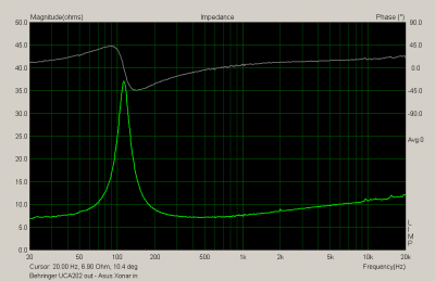

Nu kon ik laatst voor heeeeel erg weinig zo'n kaartje kopen.
Nieuwsgierig als ik ben heb ik dat gedaan om eens te kijken wat er nu loos was.
Vandaag een paar metingen gedaan.
Eerst met mijn huidige geluidskaart (Asus Xonar D1), waarvan ik zeker weet dat die goed is.
Daarna de rest. De plaatjes spreken voor zich denk ik.

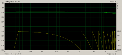

Ik ga dadelijk nog even frequentie responsie meten.
edit: De UCA202 kan WEL worden gebruikt!!
Dit is te lezen verderop in het topic!
[edit: topic titel aangepast en sticky gemaakt]

Ik zal ook even nog met een weerstand meten (dit woofertje had ik toevallig in de buurt liggen)
Hier trouwens de uitgang kortgesloten.
Die kromme is de Behringer (in en uit)

Highpass kan het trouwens helemaal niet zijn (wel bij die Behringer), hier is het enkel de lowpass die gek doet.
Overigens vind ik hem net zo "goed" als de behringer, met als voordeel dat deze dus een phantom spanning heeft.
Zie hier de frequentie responsie van het geval MET impedantiebox (kortgesloten) en daarna gewoon ingang op uitgang (en 50dB schaal)
Lekker -3dB :lol: Dat is dus puur een kwestie van opampjes goed instellen :p

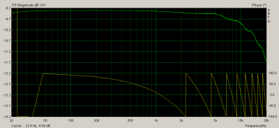

Hier nogmaals de frequentie responsie.
Is er wat beter te zien hoe laag eigenlijk het -3dB punt ligt.
Typisch is dat hij na 20kHz heel hard afkapt. Ik denk dat dat de CODEC is?
