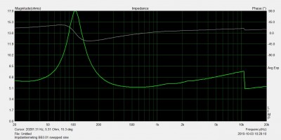

Bart, sinds jouw onderzoekje is mijn Behringerkaartje prima bruikbaar. Daarvoor nogmaals bedankt.
Bij de impedantiemeting heb ik echter nog steeds iets geks. Hier onder de meting met periodic noise.
Er zit een hoop ruis in de meting. Daarom doe ik een meting met swepped sine, wat daar minder gevoelig voor is.
En inderdaad, minder rotzooi!
Maar... Wat gebeurt er boven 11 khz?
Verder, rond 1.4 en 2.4 khz zie je in beide metingen een lichte onregelmatigheid. Toch is de bij de meting met de swepped sine de fs beduidend lager! Deze komt overeen met de datasheet en de meting van de Hobby Hifi, die beide ongeveer 100 hz aangeven.
Wat zou dit kunnen zijn?
Berichten: 12365
Re: het grote USB geluidskaart topic
Berichtdoor b_force » zo 03 okt 2010, 12:12
Heb je niets toevallig iets veranderd zodat je weer opnieuw moet kalibreren? (zo ziet het er namelijk wel uit).
Ik heb volgens mij geen verschil tussen een ruisburst en een sinus sweep.
Moet dadelijk toch meten, dus kan ik gelijk even voor je kijken :)
Om een heel strakke curve te nemen moet je gewoon lineair middelen.
Ik zet hem altijd op veel en stop hem als hij mooi genoeg is.
Zeker dat midiplus kaartje heeft een stomme "onregelmatigheid" op 1kHz.
Gelukkig is deze redelijke willekeurig, dus gemiddelde gezien wordt zoiets dan nul 8)

Hmm erg vreemd, lijkt me ook heel sterk dat calibratie invloed heeft op de plek van de resonantiepiek.
Ik zal even kijken of dat verschil ook in mijn meetsetup voorkomt.

Ik heb het natuurlijk over die sprong op 11kHz
Overigens, wat in HH staat hoeft nog absoluut niet waar te zijn.
Martijn M
Berichten: 4076
Berichtdoor Martijn M » zo 03 okt 2010, 12:37
Ik moet elke keer dat ik STEPS opstart kalibreren. Zojuist heb ik ook weer gemeten en eerst gekalibreerd. Ik krijg weer hetzelfde rare gedrag bij ong. 11 khz. Ik hoop dat jij het snapt!
Berichten: 12365
Berichtdoor b_force » zo 03 okt 2010, 12:44
