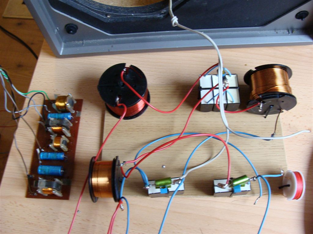

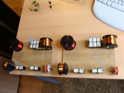

Ik begin met het nabouwen van een bestaand filter in een bestaand luidspreker systeem van Philips en probeer hier de verbeterpunten uit te halen.
De originele filters bestaan uit kernspoeltjes en elco’s , de spoeltjes zitten ook behoorlijk dicht op elkaar. Ik wil een filter bouwen met luchtspoelen waarin in de RDC van de bestaande spoelen respecteer maar de opstelling en afstand wil verbeteren. Voor de condensatoren gebruik ik zoals gezegd industriële MKP’s

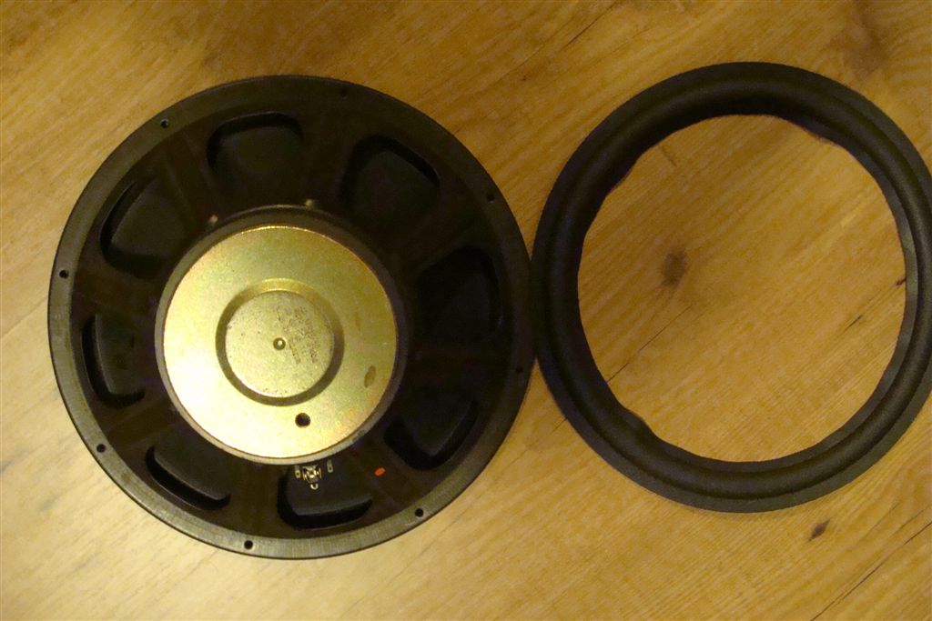

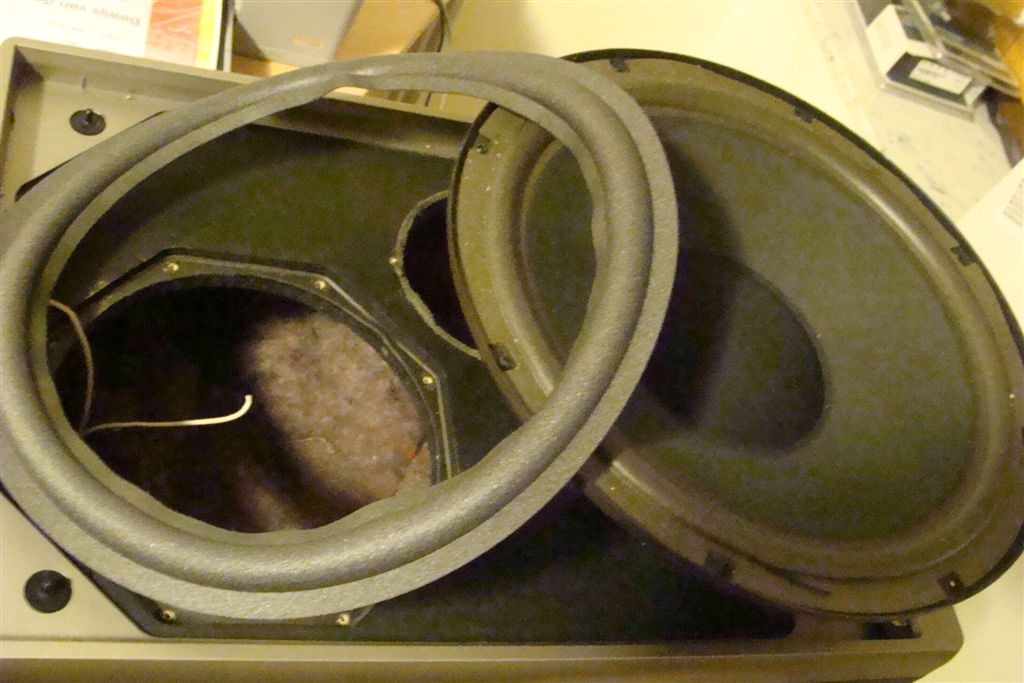

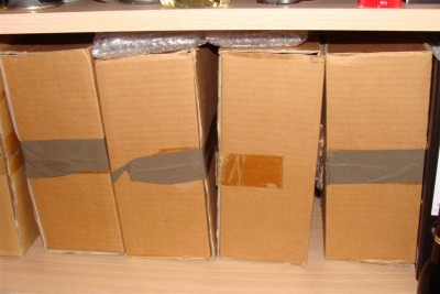

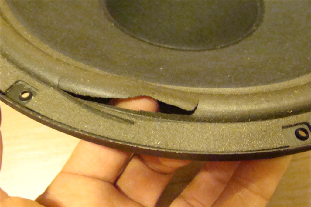

Het refoamen betreft philips woofers welke wel degelijk met foam zijn uitgevoerd.
Ik heb er vier van welke nog nieuw in de dozen zitten, het foam is echter geheel zacht geworden, een anraking met de vinger is genoeg om het te doen verpulveren.
Verder wel mooie woofers welke nooit aangesloten zijn geweest dus wel de moeite waard denk ik.

Ok, ik zie nu waar het misverstand ligt, ik ben zelf niet duidelijk genoeg geweest, het gaat niet om de woofers van deze kasten welke inderdaad met rubber zijn uitgevoerd en waaraan niets mankeert.
Het gaat om 4 stuks 12 inch Philips woofers welke nog nieuw in de doos zitten, het is dus een projectje naast dit project.
ik heb de 4 wooofers een aantal jaren geleden samen met 8 tweeters nieuw in doos overgenomen van een ex-philips medewerker in nijmegen.
Eenmaal thuisgekomen bleken de foamranden erg kwetsbaar geworden en zijn ze de kast in gegaan maar nu moet er toch maar een keer de moed genomen worden om ze te gaan refoamen omdat het verders erg mooie woofers zijn.

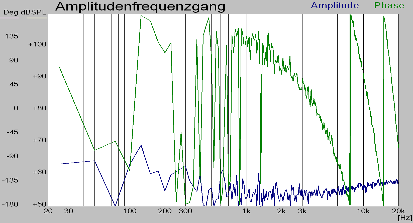

Nou, ik ben nu de gehele zaterdag reeds bezig met de DLSA en nu vandaag ook weer, ik ben niet onhandig in technische installaties en de werking er van, toch ervaar ik dit tot nu toe als een draak en heb dus nog geen zinnige meting kunnen doen.
De impedantie meting en de referentie meting zijn me wel duidelijk, maar zodra ik gewoon de frequentie curve wil meten dan blijf ik maar zitten met vreemde geluiden zoals gekraak en dergelijke, ook weet ik nog niet hoe ik dan vervolgens de gemeten grafiek tevoorschijn moet halen.
Ik probeer het allemaal via de bijbehorende gebruiksaanwijzing te doen maar om eerlijk te zijn vind ik het een beetje een “van de hak op de tak” gebruiksaanwijzing.
Is er niet ergens een Nederlandse “how to” of is er iemand die tijd over heeft om gewoon even stap voor stap te vertellen hoe de response curve gemeten dient te worden, ik hoop het echt want ik loop er in vast.

Berichtdoor Olaf Markus » zo 20 feb 2011, 12:09
Zo ziet mijn eerste meting er uit , ik zal ongetwijfeld iets heel erg fout doen.
