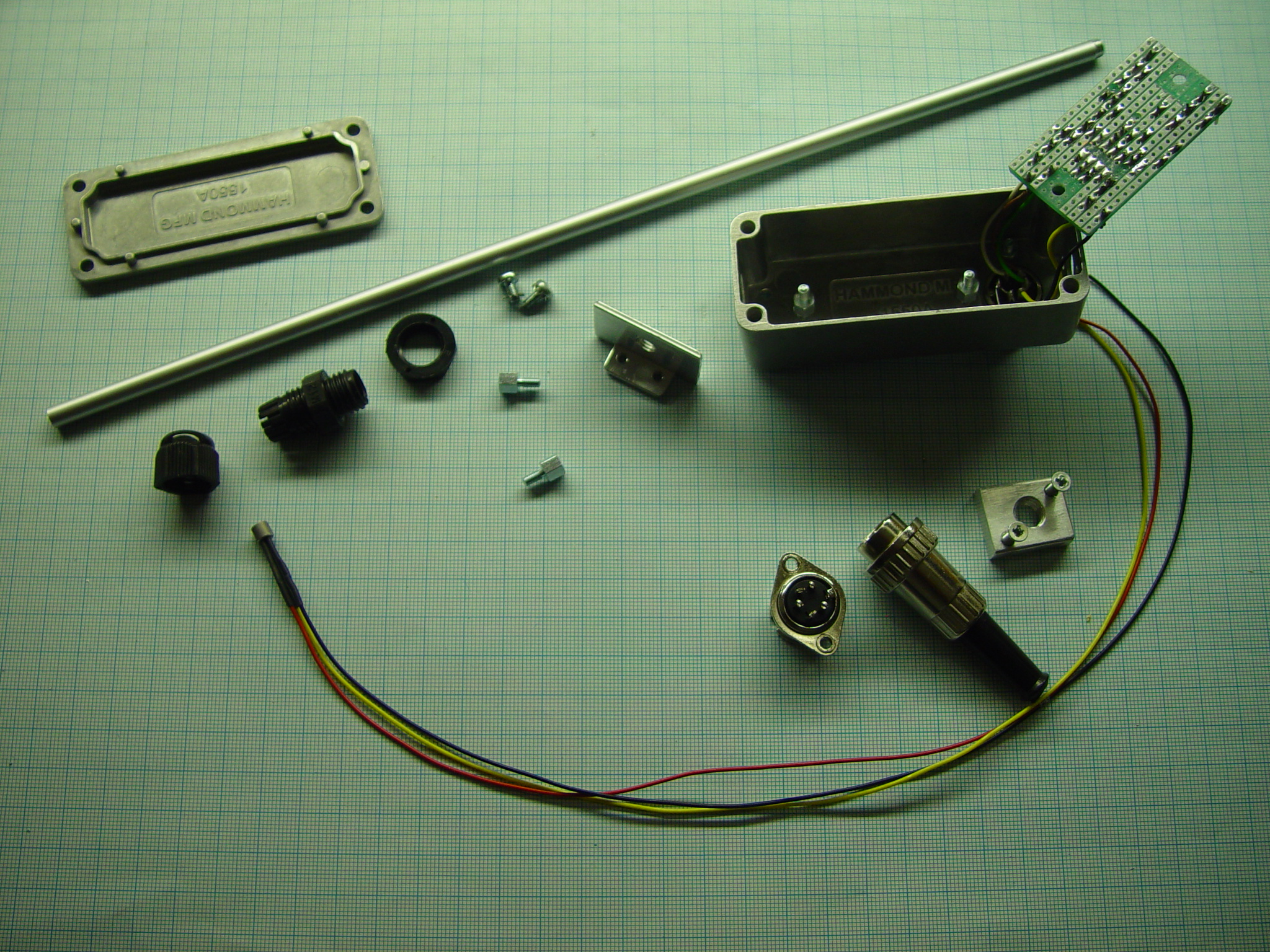

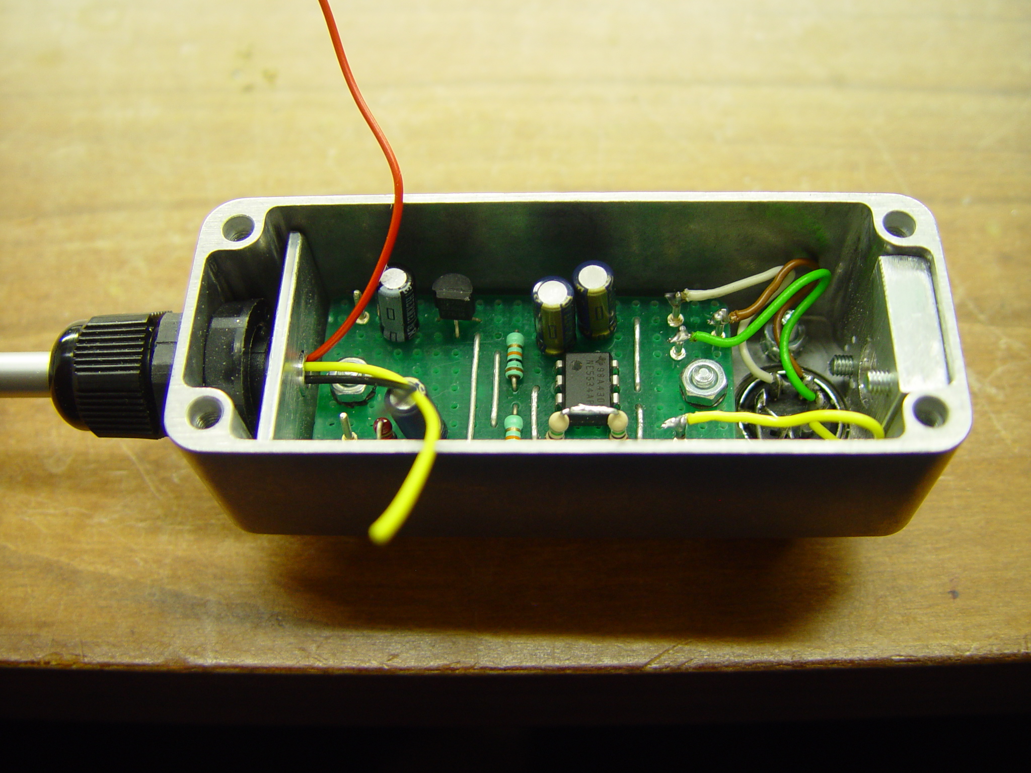

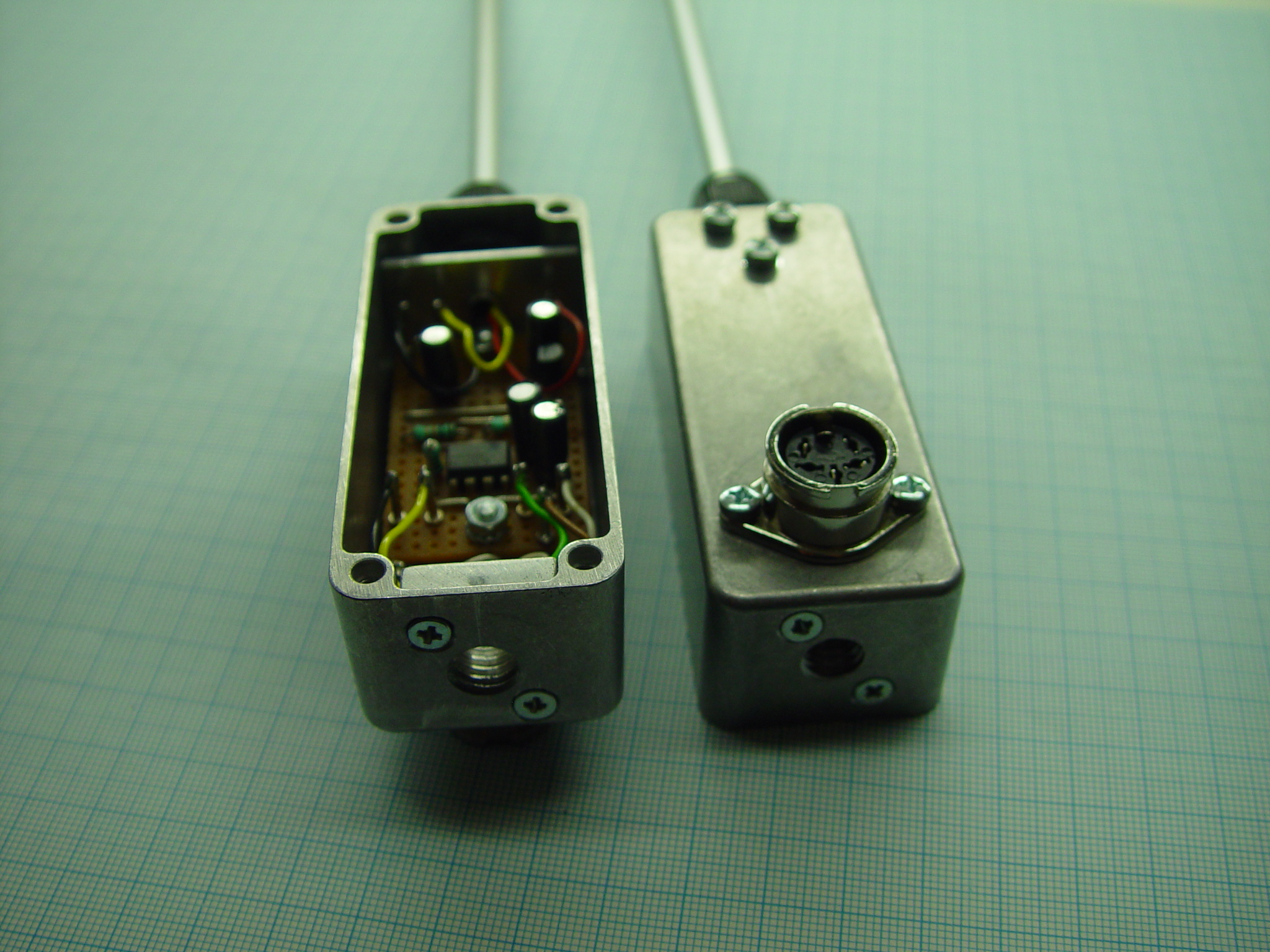

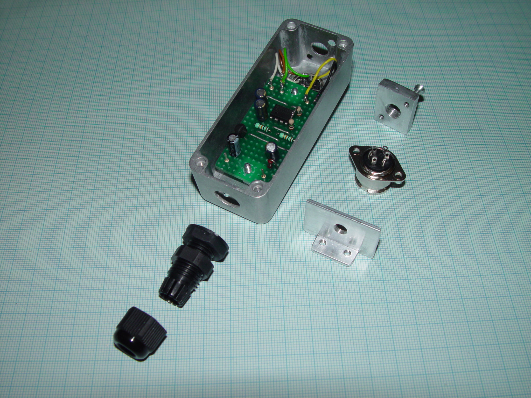

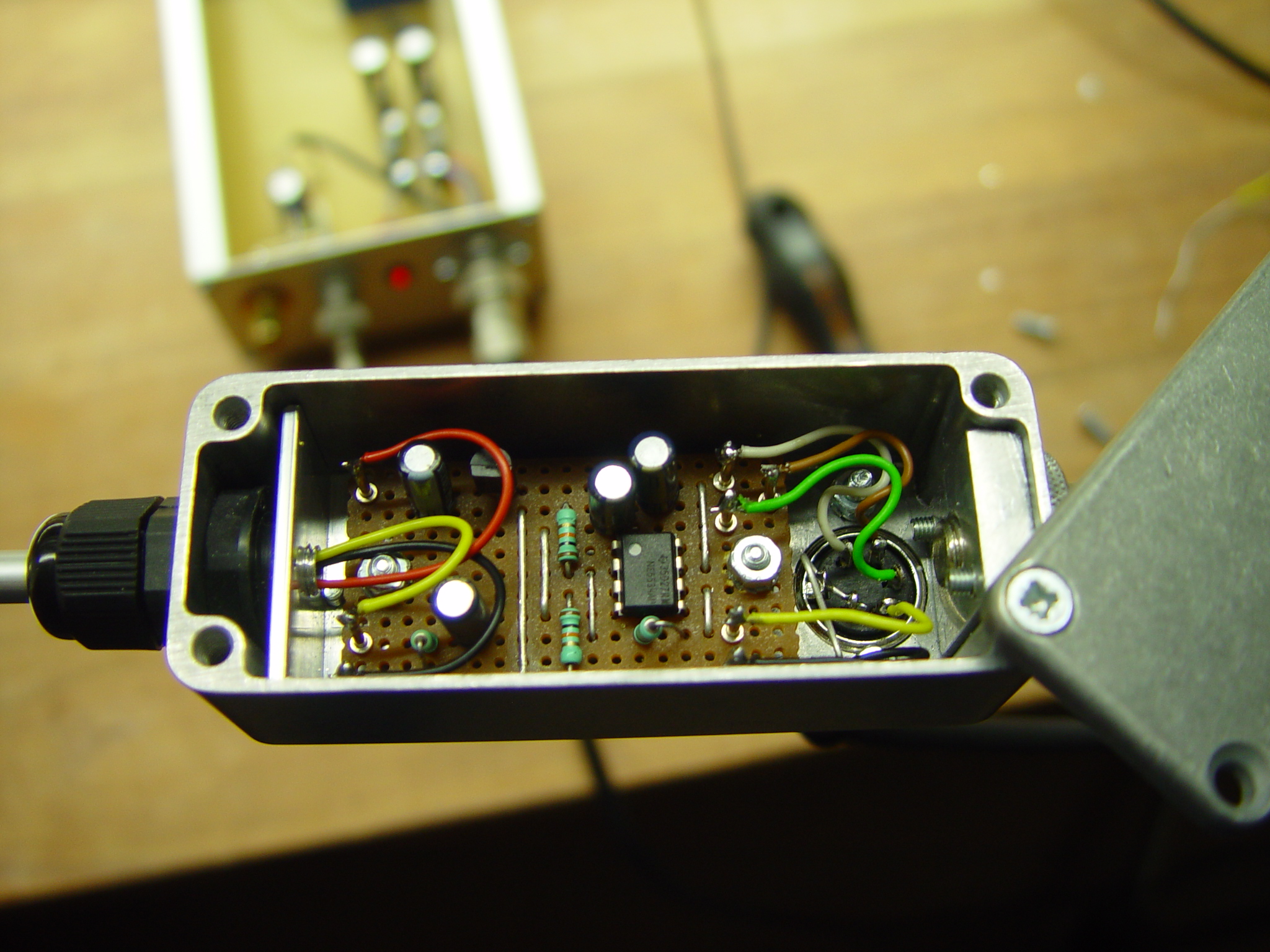

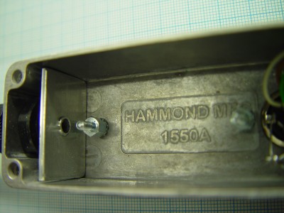

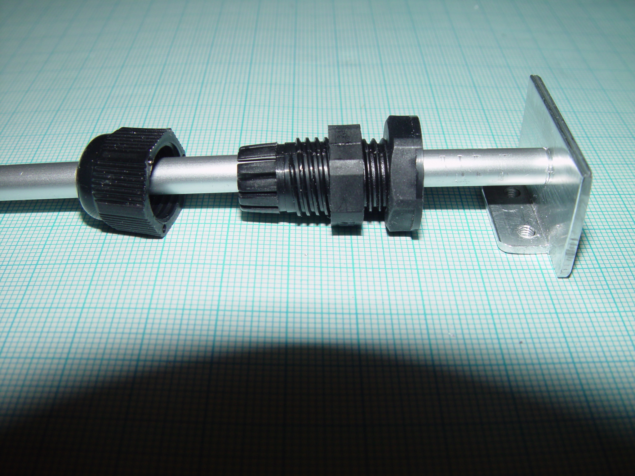

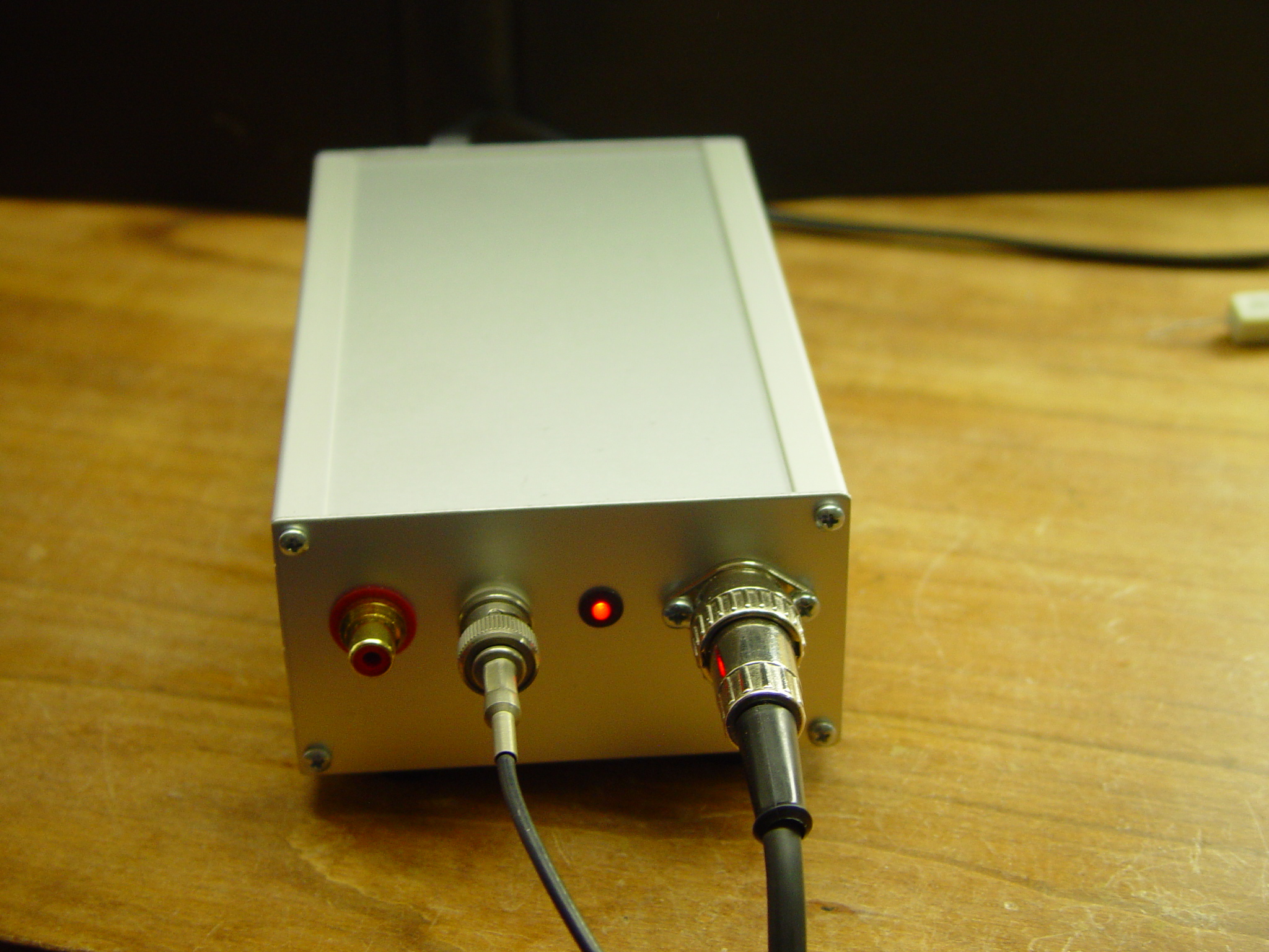

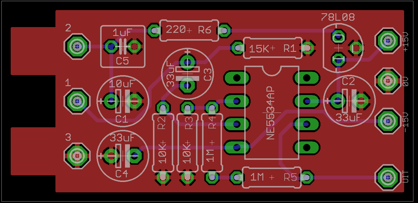

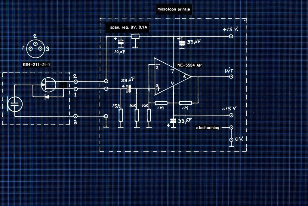

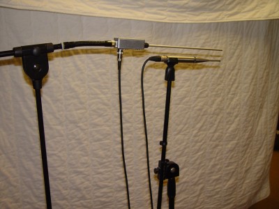

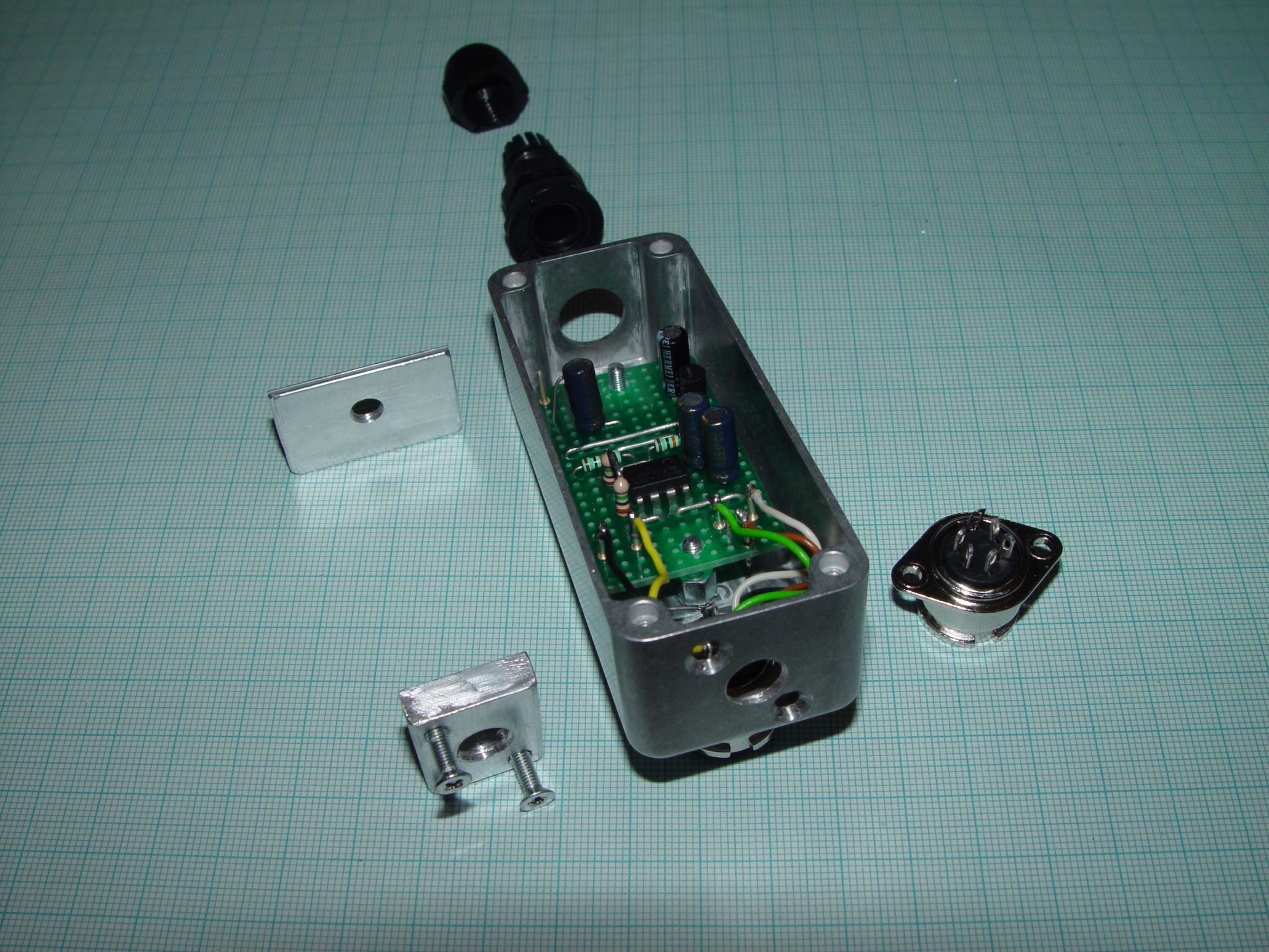

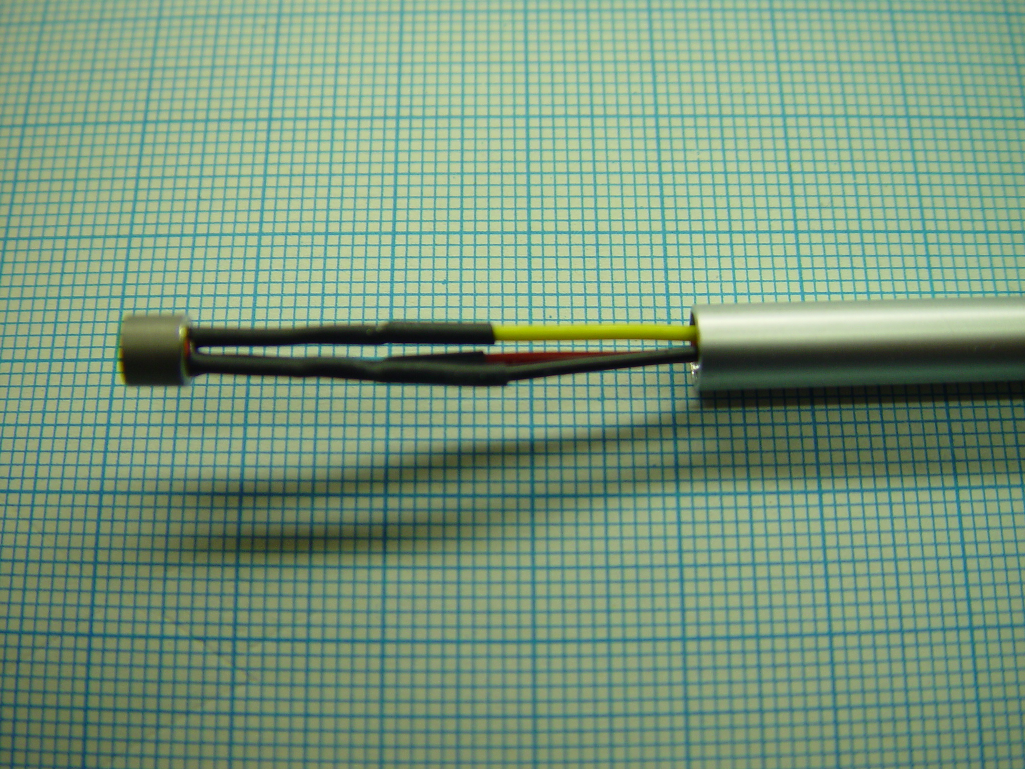

Zijn er mensen die het leuk vinden om zelf een goede meetmicrofoon te bouwen?

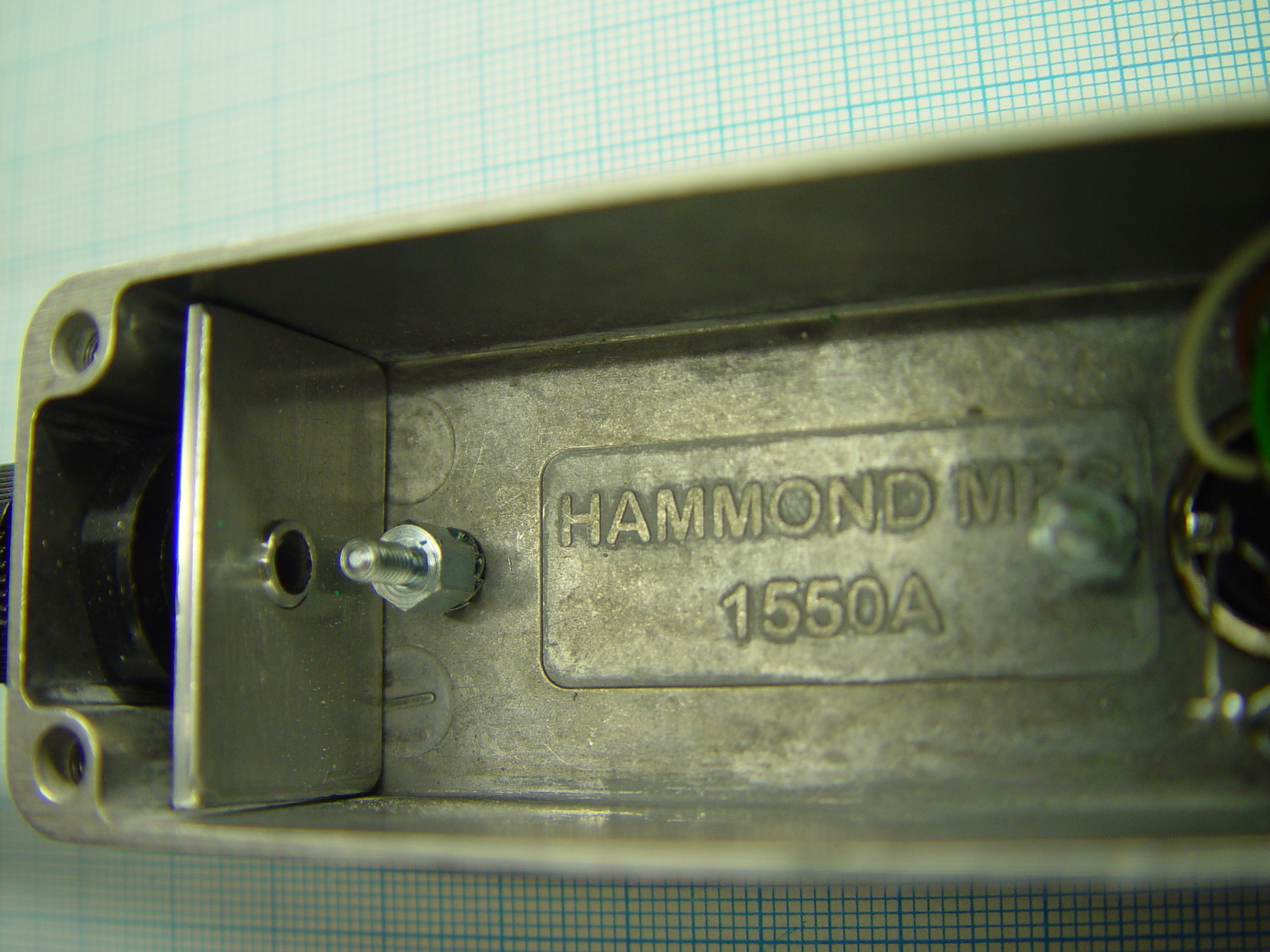

Thuis een functionele behuizing hiervoor te maken zonder draaibank? (Hammond 1550A behuizing €5,-)
Gewoon op gaatjes/baantjes print. (NE-5534AP opampje plus wat condensatortjes)
Gebruik makend van een Sennheiser KE4-211-2i-1 microfoon kapseltje.
Uit de leverbare Sennheiser microfoontjes is dit de meest vlakke.
Via Sennheiser Almere besteld en binnen twee weken in huis. (vanuit Sennheiser Duitsland)
Als je niet schrikt van de prijs van het kapseltje (€76,-) is dit toch wel de moeite waard.
Je krijgt er een goede (vlakke) meetmicrofoon voor in huis, en het is aardig om zoiets zelf te maken.
De voeding (plus en min 15 volt) is ook simpel te maken, en hoeft ook niet veel te kosten.
Een en ander is afhankelijk van wat je nog hebt liggen, of hoe mooi je het wil maken.
Het meet zo vlak dat ik er wel mee zou kunnen leven.
Maar ja dan liggen m'n MBC550 en de Earthworks M30 weer werkeloos.
Als er mensen zijn die dit willen nabouwen, zal ik de schema'tjes op een papiertje krabbelen en op het forum zetten.
Je eigen ideeën er op los laten kan natuurlijk ook.

Het kapseltje wat veel mensen misschien nog kennen uit het verleden is de KE4-211-1 (-4dB bij 15 Hz en oplopend in het hoog).
Dan bestaat er ook een KE4-211-2 (ook -4dB bij 15 Hz maar recht naar de hoge kant)
Deze beide kapseltjes waren ruim 20 jaar geleden al ruim over f 40,- (gulden) per stuk.
Het Sennheiser microfoon kapseltje waar ik het over heb is de KE4-211-2i-1, deze is slechts -2 dB bij 15 Hz en ook recht naar de hoog kant.
Deze laatste is een prima ding om zelf iets mee te knutselen.
€76,- is relatief veel geld voor zo'n klein dingetje, maar daarmee verkrijg je wel een redelijk betrouwbare meetmicrofoon, en de lol

Heb jij die nieuwe kapseltjes vergeleken met jouw Earthworks M30 en daar wat meetresultaten van?
Ik heb gisteren een paar ribbon tweeters opgemeten die tot 40 KHz lopen en had mooi de gelegenheid het oude KE 4-211-2 te vergelijken met de gekalibreerde IBF mic:
De gele lijn is de IBF mic met calibratie compensatie, dat komt tot 30 KHz goed overeen met het plaatje in de data sheet van de tweeter. Daarboven is de datasheet niet echt betrouwbaar vind ik. De groene lijn is de K 4-211-2, die heeft duidelijk een 5 dB grotere gevoeligheid en hij loopt vanaf 12 KHZ wel op, tot 2 dB bij 20 KHz.
De bovenste blauwe lijn is het verschil in de 2 mics. Ik heb wel de indruk dat de K 4-211-2 sneller afvalt boven de 20 KHz dan de IBF. Ben dus wel benieuwd hoeveel beter die nieuwe K 4-211-2i-1 kapseltjes het doen.
Peter de Jong

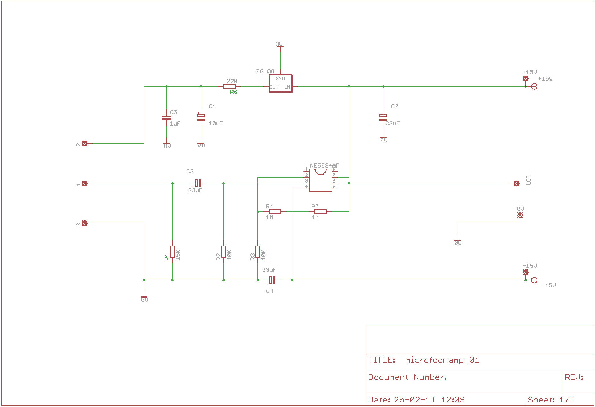

Zelf heb ik een simpel schema'tje gemaakt met 1 extra buffertransistor (kosten ca. €2 - €5) om het kapseltje direct op de 5V phantom power (ongebalanceerd) van de E-MU Tracker Pre USB geluidskaart aan te sluiten. Mocht daar belangstelling voor zijn dan wil ik dat wel posten. Veel mensen hebben die kaart om te meten en dan kunnen de totaalkosten toch nog laag blijven.
Hopelijk stimuleert dit resultaat tot meer enthousiasme voor het zelf maken van een meetmicrofoon ;)

Berichtdoor cve » di 22 feb 2011, 10:02
Pjotr schreef:Dankjewel Paul, dat is echt heel netjes. Veel nauwkeuriger kun je eigenlijk niet meten denk ik. Het is beduidend beter dan de oude versie.
Mocht het tot een groepsinkoop komen dan wil ik daar zeker aan meedoen. Het Sennheiser kapseltje kan beduidend meer SPL aan dan het kapseltje in de IBF en dat is toch wel erg prettig bij near field metingen aan woofers.
Op basis van het schema van Paul ben ik een printje aan het ontwikkelen zodat het nog makkelijker wordt om de microfoon te bouwen. Het moet passen in zowel de Hammond box en in een uit messing oid. gedraaide versie.
Dat kunnen we ook voor jouw toepassing doen. Dan kan ieder zelf kiezen voor zijn eigen toepassing.
Groet, Co

cve
Berichten: 2095
Locatie: Wormer
Re: Zelfbouw meetmicrofoon.
Berichtdoor cve » vr 25 feb 2011, 20:44
Paul heeft nog wat verfijningen aangebracht in zijn ontwerp. Het schema heb ik in Eagle gezet en een printje ontworpen dat zowel in de oorspronkelijke microfoon en in het hammond kastje past.
Nu eens kijken of dat ook met het schema van Pjotr lukt. Daarna mogelijkheid 3: de fantoomvoeding via xlr.
Groet, Co
