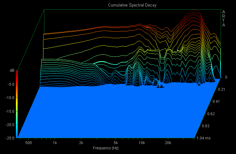

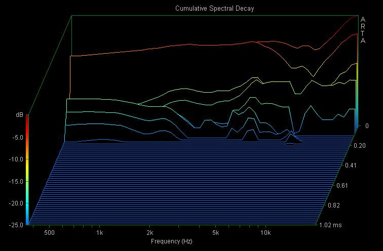

Om hier even op terug te komen, ook bij het meten aan tweeters is een hoge SR wel prettig. Hier een vergelijk van een meting aan een tweeter die ik vanmorgen deed.
Op 48 KHz sample rate:
Zelfde meting op 192 KHz sample rate:
Een geoefend oog kan met beide overweg en gaan de speakers er niet beter van klinken, maar toch is een 4x zo hoge resolutie wel prettig.
Peter de Jong
