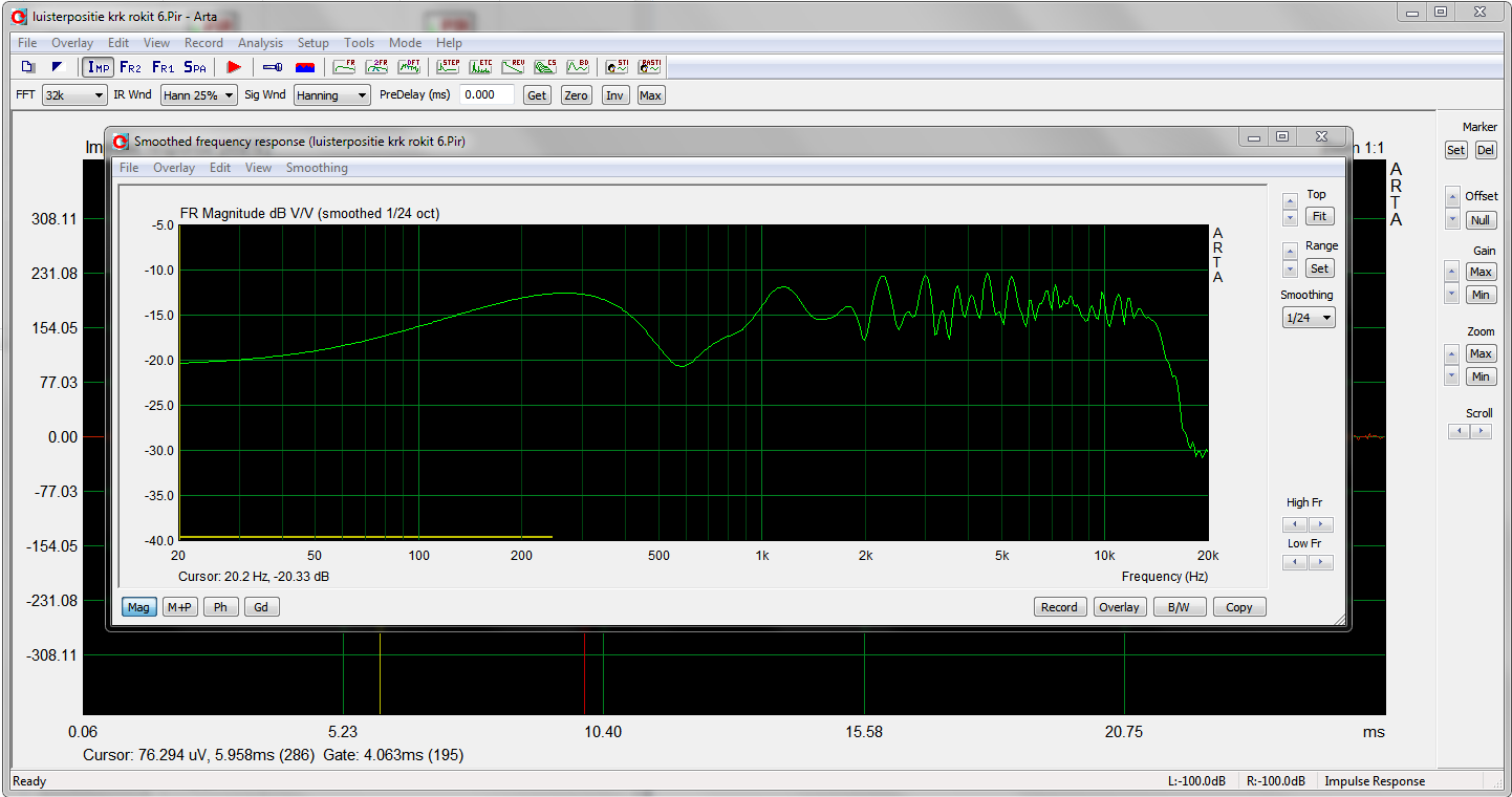

Berichtdoor Arno » ma 28 mei 2012, 20:59
Nu heb ik gewoon die situatie in dat studiootje, ter leering ende vermaeck, maar eens geprobeerd op te meten.
Oftwel: Arta > roze ruis > 2x mono > monitoren > microfoon > Arta.
Hieronder het resultaat. Nou is het voor het eerst dat ik dit doe, een meting op de luisterpositie, dus ik weet niet wat je ervan kan verwachten. Maar het lijkt mij tamelijk dramatisch.
Iemand hier iets over te zeggen?

Berichtdoor hannesie » ma 28 mei 2012, 21:28
Ik al wel. :D
Bij de andere metingen heb je telkens smoothed 1/3 oct, en nu smoothed 1/24 oct.
Dat geeft volgens mij het grootste verschil.
Maar de"kanjers" zullen waarschijnlijk meer zien. :)

Berichtdoor Arno » ma 28 mei 2012, 21:33
hannesie schreef:Bij de andere metingen heb je telkens smoothed 1/3 oct, en nu smoothed 1/24 oct.
Dat is niet helemaal waar. Bij de laatste paar metingen die ik heb geplaatst was ik al overgestapt op 1/24.

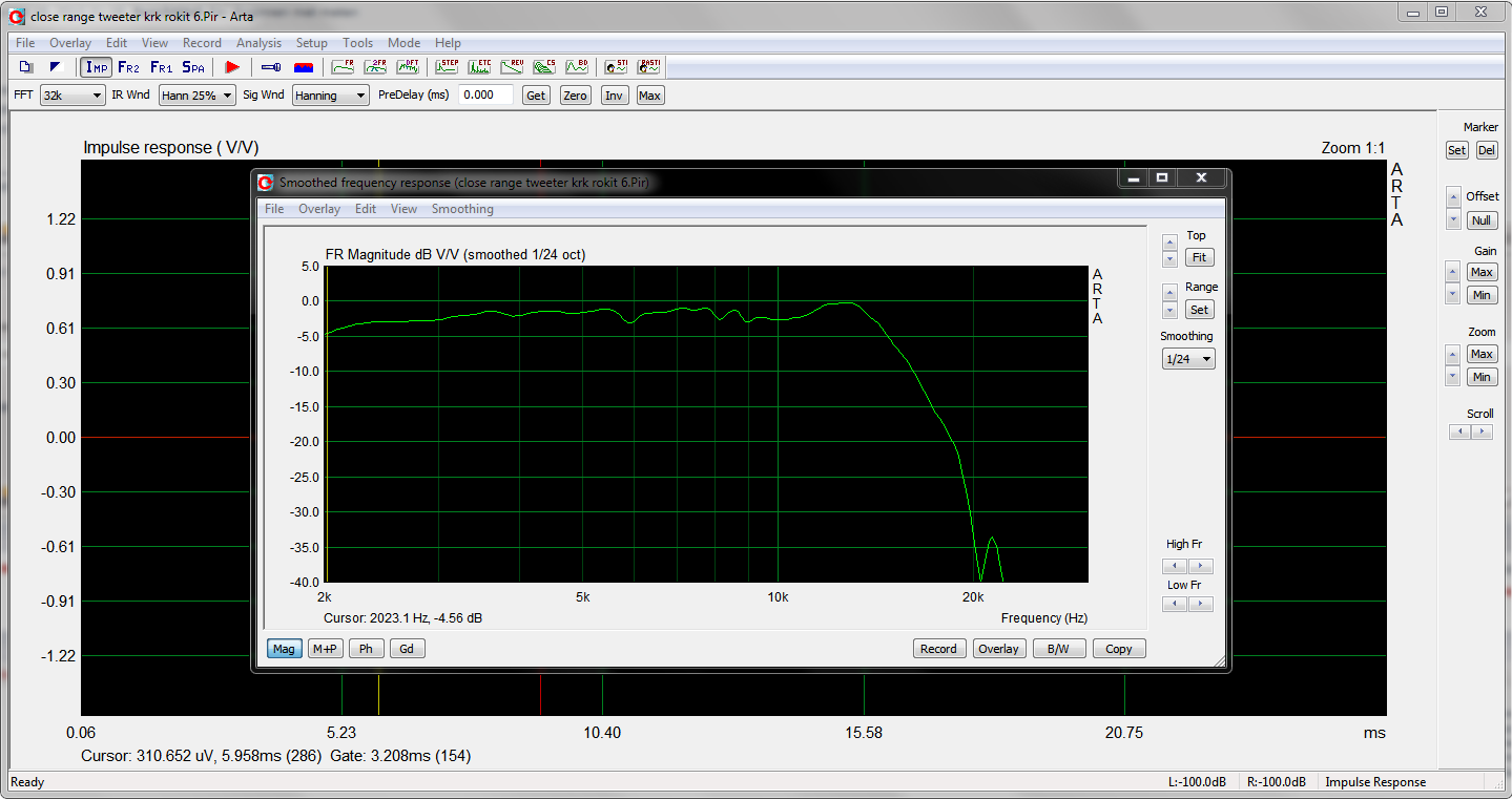

Berichtdoor Arno » ma 28 mei 2012, 21:38
Hier heb ik de tweeter close range gemeten:

Berichtdoor markbakk » ma 28 mei 2012, 23:32
Ik weet niet zo goed wat je wilt met een 'gated' ruismeting op de luisterpositie. Je moet eerst (goed) nadenken over wat je meet/wilt meten voor je gaat meten. In dit geval wil je op de luisterpositie misschien wel de response van luidsprekers + kamer. Maar dan heeft een korte gate niet veel zin.
