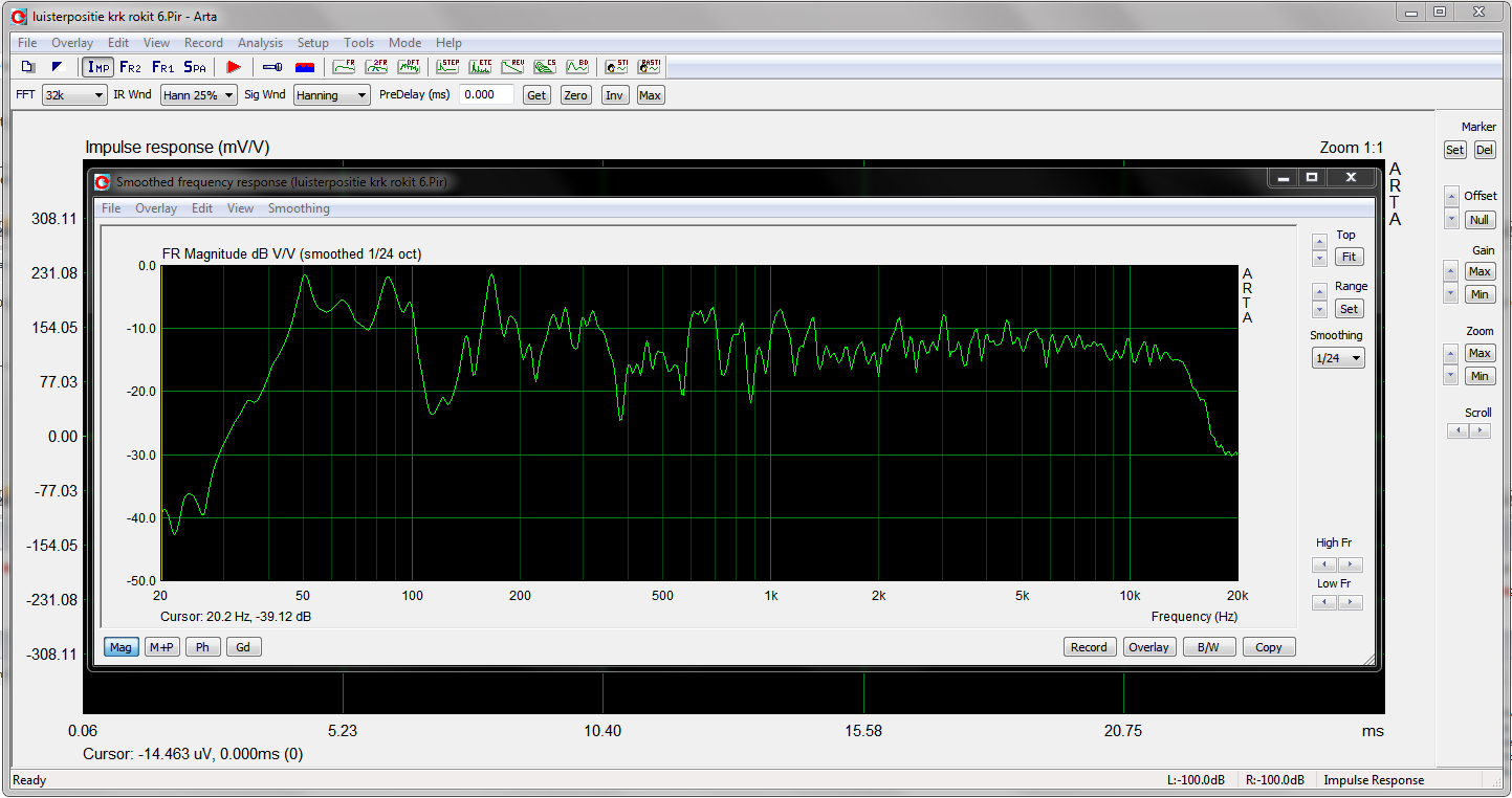

Is het dan gewoon een kwestie van geen markers plaatsen?:

Vooropgesteld: ik ben geen akoesticus. Maar als je een 'in room'-response wilt meten ligt een wat langere integratietijd (een wat langer meetvenster) voor de hand. Meetsystemen meten altijd met een 'venster' (tenzij je een continue integrerende meting wilt doen). Zie het zo: met ARTA kun je behoorlijk complexe berekeningen loslaten op de gegevens van de meting uit zo'n 'venster'. Die heb je voor een 'in room'-meting echter lang niet altijd nodig: een 'simpele' frequentieanalyse (in octaaf-, 1/3-octaaf- of 1/10-octaaf) is vaak al voldoende, met uitzondering misschien van de laagfrequente staande golven in je luisterruimte. Die kun je immers beïnvloeden door (ver)plaatsing van luidsprekers in de ruimte, 'bass traps' aanbrengen en EQ in je signaal (in die volgorde, zou ik zeggen). Daarnaast zou je met ARTA ook 'vroege reflecties' kunnen opsporen, die van belang zijn voor de klankindruk en voor de 'plaatsing' van je geluidsbeeld. Maar voor de interpretatie van dat laatste soort metingen moet je een behoorlijke kennis van zaken hebben.
Kortweg: meet met ARTA gewoon met het default venster (uit m'n hoofd 200ms). Meet niet alleen op de luisterpositie maar op minstens zes punten in de 'luisterzone'. Pas dan krijg je enige indruk van de weergave in de luisterruimte. Een goede methode om staande golven te meten is de microfoon in een paar hoeken zetten.

Arno schreef:Dat klinkt logisch. Maar goed, daarvoor ben ik hier, om te leren :wink:
Je moet dan inderdaad geen markers plaatsten. Volgens mij heeft het ook nog nut om je sequence length te verhogen, maar je meting lijkt zo wel behoorlijk nauwkeurig. Het is ook niet zo dramatisch. Het ziet er best ok uit. Het valt me op dat bij de close range meting een sterk afval in het top hoog te zien is. Is je mic gekalibreerd? Of meet je met een sampling rate lager dan 44.1kHz?
Ik zie dat je aan de studiomonitor aan het meten bent. Misschien kun je daar ook eens een hoek meting op los laten. Dan kun je beter zien waar de luidspreker en waar de ruimte voor verantwoordelijk is. Bij de laatste meting lijkt het niveau bij +/-5kHz, vrij breedbandig, wat te hoog en dan lijkt het richting de 500Hz een beetje in te zakken, maar dit zou beide weleens door de ruimte kunnen komen. Voor een ruimte meting kan een spatial average meting ook nuttig zijn. Bertor heeft hier wat over geschreven. Wat je eigenlijk doet is rond de luisterplek op verschillende punten meten en die metingen middel je dan uit. Dit kan ook met arta. Volgens mij zit doe je dit door de verschillende metingen als overlays op te slaan, zoals bij de hoek meting, en dan ga je naar edit -> power average overlays (oid).
Verder zie je dat rond de 300Hz het algemene niveau wat hoger ligt. Volgens mij komt dat doordat de twee bronnen met hun fases mooi gecorreleerd beginnen op te tellen. De diepe dalen die je ziet kunnen twee dingen zijn, of een ruimteresonantie, of een sterke eerste reflectie die op die frequentie in tegenfase is. Verder lijken de kamerresonanties niet extreem sterk. Dit denk ik, omdat de pieken niet extreem hoog zijn. Als je uitgaat van een +/- -9dB ref signaal onder de 300Hz dan zijn er 3 pieken die er 8dB boven komen. Of je kamerresonanties sterk zijn kun je het best bepalen door op verschillende plekken in de kamer te gaan meten en die metingen onderling te vergelijken (overlays). Als de lijnen relatief dicht bij elkaar blijven liggen dan is dat positief.
Om wat meer duidelijk te krijgen zul je iig drie verschillende metingen moeten doen:
1. Hoeken meting luidspreker
2. Spatial average (laat hierbij in een tweede grafiek ook de verschillende meetcurves zien)
3. Meting op verschillende plekken in de ruimte (hierbij hoef je de metingen niet te middelen, de curves ten opzichte van elkaar zijn hierbij interessant)

k.p. schreef:Het valt me op dat bij de close range meting een sterk afval in het top hoog te zien is. Is je mic gekalibreerd? Of meet je met een sampling rate lager dan 44.1kHz?
Mijn microfoon is niet gecalibreerd, en ik heb een sampling rate van 48000 gebruikt.
Bij een eerdere meting die ik heb gedaan, van mijn mortelkasten, valt het tophoog niet zo sterk af, dus ik denk niet dat dat door de mic komt. De studiomonitoren zijn actief, dus ik heb hier wel een andere meet-setup gebruikt. Kortom, ik weet niet hoe het komt :)
De metingen in het studiootje waren wat haastig gedaan, want voordat we eindelijk signaal uit de monitoren hadden, was het etenstijd. Volgende keer ga ik er meer werk van maken :wink:

Ik sluit niet uit dat die KRK Rokit6 met dat hoorntje niet boven de 15kHz komt. Zo slecht is dat nou ook weer niet. Beter een goede 15kHz dan een 20kHz vol resonanties (zoals nogal wat dometweeters hebben).
Ik bedoelde niet zozeer de 'smoothing' als wel de mogelijkheid om (binnen het meetvenster) het 'tijds- en frequentiedomein uit elkaar te rafelen'. Door wiskundige nabewerking van het testsignaal kun je binnen het meetvenster een aantal 'tijd'samples nemen en daarvan een responsecurve bepalen (ik probeer het populair uit te leggen). Door die curves achter elkaar te leggen krijg je de bekende 'waterfall'-diagrammen. Ook kun je door deze frequentieanalyse vervormingen meten. De smoothing is een nabewerking waarbij je smalbandige responseverschijnselen (scherpe pieken en dalen) binnen een bepaalde band (octaaf tot 1/24-octaaf in ARTA) kunt uitmiddelen. Dat is dus weer wat anders.

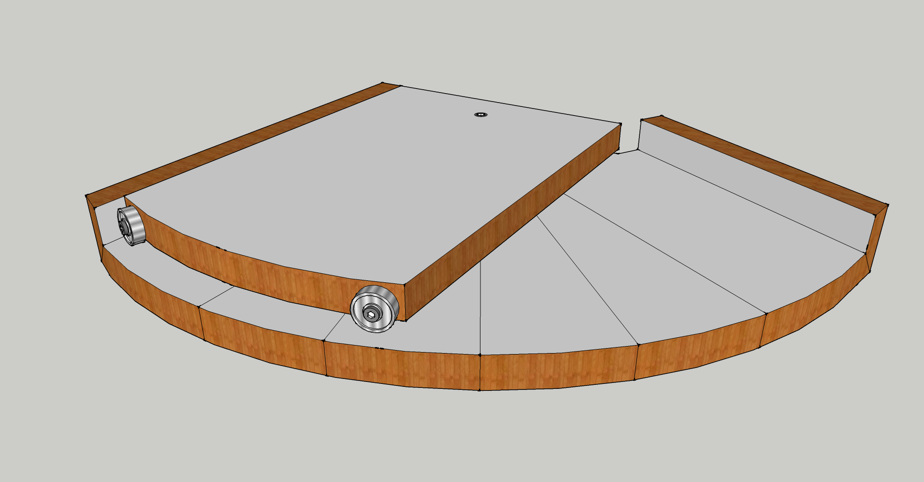

Wat hebben mensen hier zoal voor draaiplateau's voor metingen onder hoeken?

Mij lijkt het redelijk eenvoudig als je zo'n draaischijf gebruikt. Dan het plateau naar achteren wat groter maken, zodat voorkant baffle met het draaipunt gelijk kan worden gezet.
Toevallig heb ik ook nog zo'n ding liggen, belastbaar tot 100kg, en spelingsvrij.

Als je, zoals in mijn schets, de boel achteraan met een wieltje over de bodemplaat laat lopen, dan is er toch helemaal niets aan de hand?

Oh DAT wieltje. Sorry had ik even niet opgemerkt :mrgreen:
Maar dat is wel waar het naar toe moet en dan 2 wieltjes, gaat het niet wiebelen. Volgens mij hoef je niet eens wieltjes te nemen als je een smalle boogrand maakt met iets er op wat makkelijk schuift, van betonplex of zo.
Blijf je toch zitten met het zwaartepunt wat verplaatst. Op de vloer of op een tafel zal dat niet zo'n punt zijn. Maar op een statief blijft dat vervelend.

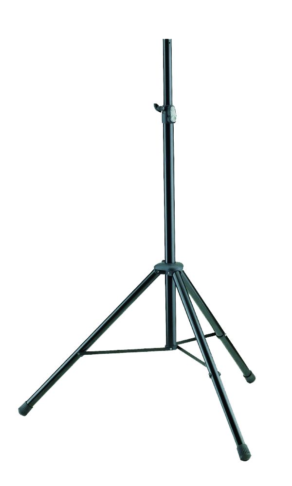

Over wat voor statief hebben jullie het eigenlijk?
Ik dacht eigenlijk gewoon aan een soort stand die je op het draaiplateau zet als je een monitor wilt meten, of als je een zuil wilt meten kan ie er meteen op. 8-[

Ja, dat kan als je via de ground-bouce methode meet of een flinke zuilspeaker. Maar voor het midden/hoog en monitors meet je liever free field op een paar meter van de vloer (en overige objecten). Dan is zo'n ding wel handig:

Oké. Ja, met zo'n statief kan ik me voorstellen dat het wat lastiger wordt. Dat wordt wel een erg grote draaischijf als die drie poten daar op moeten komen te staan :mrgreen:

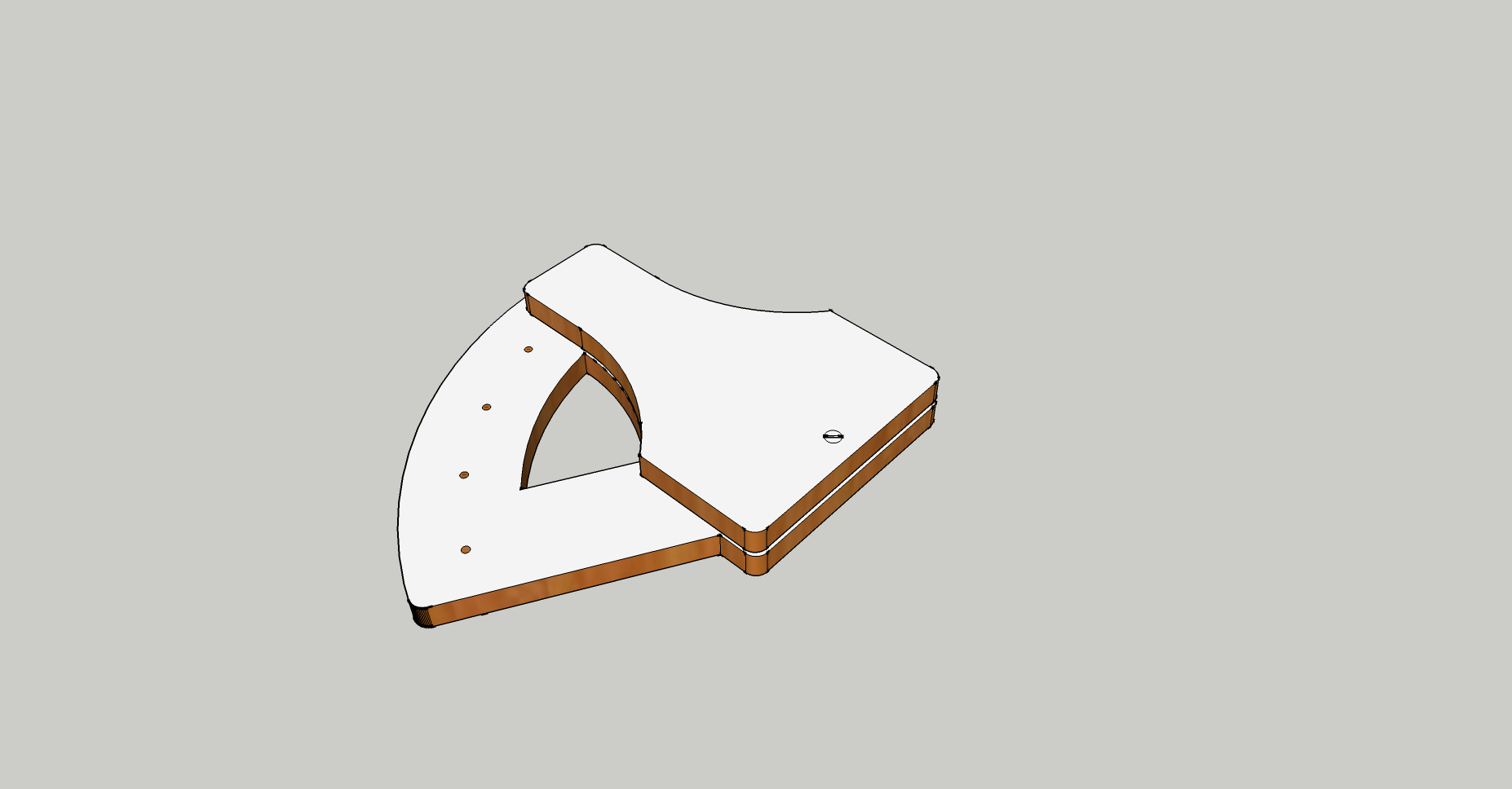

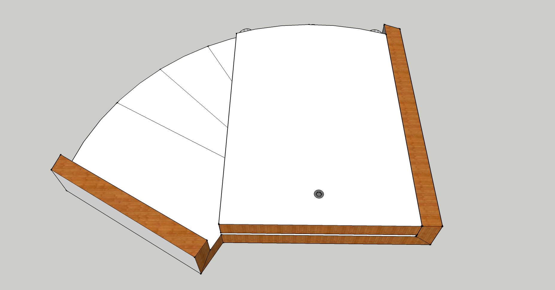

Ik denk dat ik mijn eigen ideetje maar eens ga uitproberen. :mrgreen: Het draaipunt wordt een zelfcentrerend taatslager dat ik nog heb liggen, en achterop komen twee wieltjes in de vorm van kogellagers uit skates. Voor de stabiliteit kan ik de onderste plaat misschien wat groter maken.

Maak je het niet te mooi! :mrgreen: Vraag mij af of je met die wieltjes het niet te licht laat lopen. Moet je er weer een borging op maken. M.i. kun je beter nylon gliders nemen. Hij moet i.i.g. 90 graden kunnen draaien en voor asymmetrische kasten eigenlijk + en - 90 graden.
