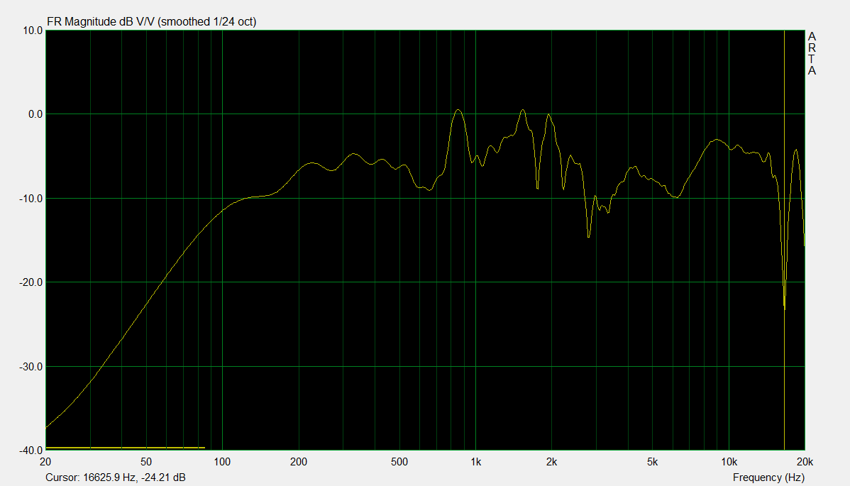

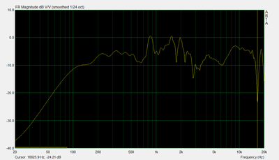

Sinds gisteravond ben ik ook eens begonnen met meten, maar de resultaten zijn een beetje twijfelachtig.
Het betreft een meting van een breedbander op ong 10-15cm afstand.
Is het een geloofwaardige (eventueel correcte) meting? Aangezien het een zelfbouwmicrofoon is (panasonic kapseltje). Uiteraard vertrouw ik mijn eigen bouwsels wel :sure: ...
Berichten: 18818
Re: Beginnen met meten
Berichtdoor ds23man » do 07 feb 2013, 9:17
Ziet er volgens mij betrouwbaar uit, maar je zou het even kunnen vergelijken met de meting van de fabrikant.

Dit is de datasheet, maar dat ziet er toch een stukje anders uit :P
Berichten: 18818
Berichtdoor ds23man » do 07 feb 2013, 9:49
De pieken en dalen komen redelijk overeen, ze zijn bij jouw wat extremer. Kan komen door hoe je meet, kast of iec baffle en hoeveel smoothing. Alleen die rare dip in het hoog is raar. Probeer eens wat meer smoothing op je meting toe te passen en dan zul je zien dat jouw grafiek vlakker wordt.
Fusion Filterdesign
Berichten: 22670
Berichtdoor Henkjan » do 07 feb 2013, 9:54
ds23man schreef:...Alleen die rare dip in het hoog is raar. ...
lijkt me dat die komt door de kleine meetafstand

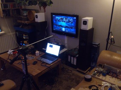

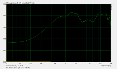

Goed, 1 meter afstand. Eerste poging van de dag :mrgreen:
Smoothing iets hoger gezet (1/9), eveneens als de FFT (was 4K nu 128K).
Helaas wel snel reflecties, gewoon omdat ik hier niet heel veel ruimte heb :P.

Berichtdoor ds23man » do 07 feb 2013, 18:33
Goeiedag, zit je in de wc te meten???? :lol:
Fusion Filterdesign

Berichten: 18818
Berichtdoor ds23man » do 07 feb 2013, 19:08
Verrek, het is de hamster die die dip tussen 2 en 9Khz veroorzaakt! :rofl: :rofl: :rofl: :rofl:
Maar om even serieus te zijn, deze meetopstelling gaat echt niet werken.
