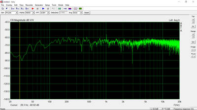

Re: luidsprekers meten
Berichtdoor zeinogzo » wo 25 mei 2016, 15:59
Lijkt dit op een fatsoenlijke meting?
Zotac mini pc Jriver, (usb AudioQuest Jitterbug, usb DIYinhk 0,8µV rimpel 5V voeding, ifi ilink, Metrum Acoustics Quad dac)(streamen naar raspberry pi, ifi ipower, kali reclocker isolator, piano 2.1 dac hat), ifi tube voorversterker, Cyrus eindversterker, Tony Gee Paper Hatt SE mk2, Zeinogzo Chimney Hatt (2x peerless subs) met Hypex HS200.
Jag
Berichten: 997
Locatie: Utrecht
Berichtdoor Jag » wo 25 mei 2016, 19:16

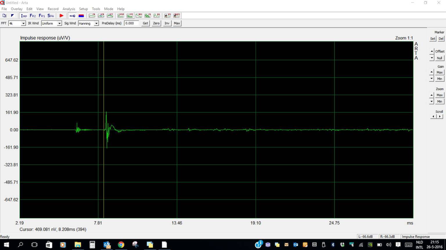

Voor het meten van luidsprekers kan je beter de impuls meten gebruiken (Imp). En dan de meting quasi anechoisch maken door een gate in te stellen. Dat gaat allemaal heel makkelijk.
Verder, hoe is verder je meet methode geweest?

we hebben de microfoon op een tripod 50cm voor de speaker gezet.
En qua hoogte precies tussen woofer en tweeter. De speaker staat aardig
vrij. Het was ook maar een proef opstelling om te kijken of we al iets
kunnen meten. Ik weet ook niet of het een en ander goed gecalibreerd is.
Maar het is wel leuk spelen. :D

Maar snap je mijn punt? Je begint in Arta met het opnemen van de impuls respons.

toetertje
Berichten: 1520
Locatie: Omgeving Enkhuizen.
Berichtdoor toetertje » do 26 mei 2016, 21:16
bedoel je zoiets?
