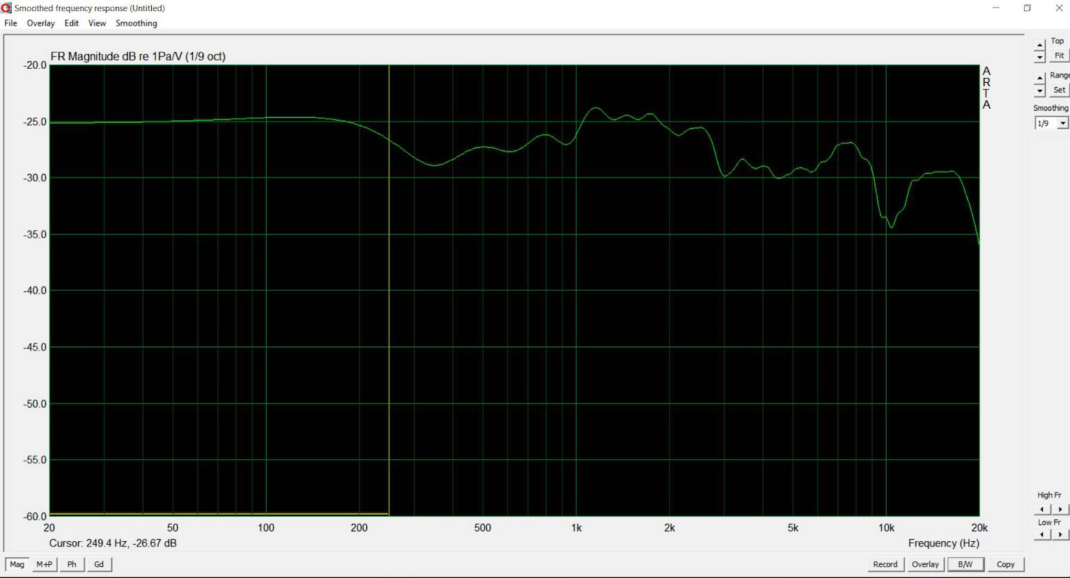

we hebben nog iets op het scherm kunnen toveren.
Maar wat zien we hier nu eigenlijk? :think:

toetertje schreef:we hebben nog iets op het scherm kunnen toveren.
Het lijkt op een frequentiekarakteristiek van je speaker.

Berichtdoor toetertje » vr 27 mei 2016, 0:34
dan zitten we blijkbaar toch op de goede weg.
nu weet ik alleen nog niet of de mic en geluidskaart
instellingen allemaal goed staan.
Nu ook nog langzaam aan leren hoe ik de frequentiekarakteristiek af
kan lezen en interpreteren. ik heb geen idee of dit er nu goed uit ziet,
of dat ik mij ergens zorgen over moet maken.
Het is een 3-weg speaker en de mic stond precies tussen mid en tweeter.
De mic stond op 50cm afstand. recht voor de kast.

Berichtdoor John P » vr 27 mei 2016, 9:53
Je hebt nu al een redelijke weergave van de frequentiekarakteristiek. Je kunt de microfoon vereder weh zetten, maar dat heeft tot gevolg dat de onderfrequentie omhoog gaat. met onderfrequentie (witte lijn op 100-400 Hz) bedoel ik dan de laagste frequentie die nog geldig is voor deze meting. Deze resultaten zijn op het moment nog relatief dwz het absolute niveau klopt nog niet. Daartoe moet je de instellingen goed doorlopen en calibreren aan de hand van een bekende luidspreker of tweeter. In de handleiding staat dit uitgebreid beschreven, maar je bent er wel een dagje mee bezig. Dus Gewoon doorgaan \:D/ .

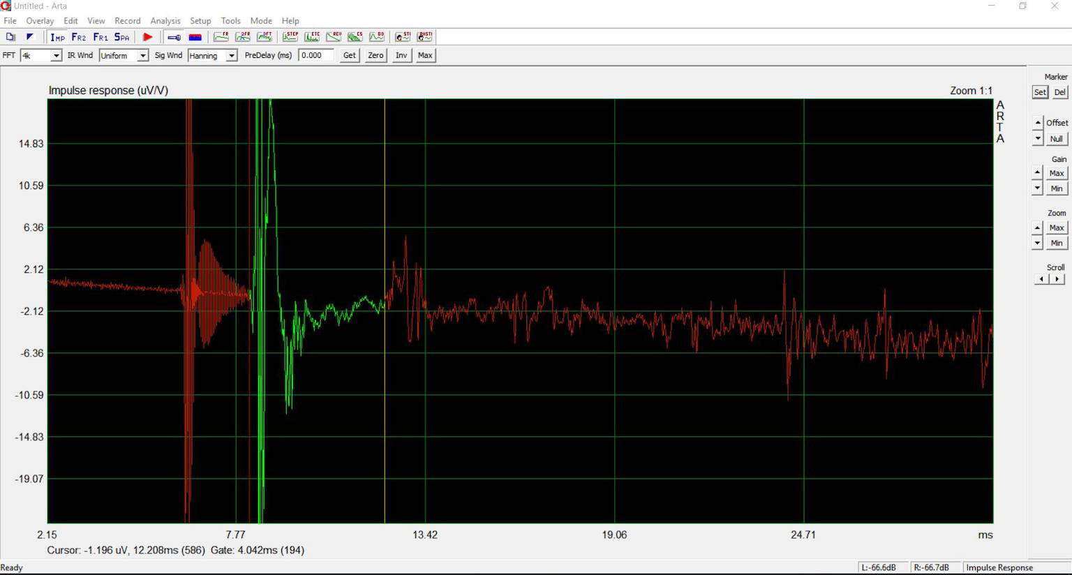

Meet je single of dual channel? Kan je een screenshot maken van hoe je de impuls hebt gegate?

Ik denk dat ik 1 channel gemeten heb.
En zo heb ik ze gegate.
