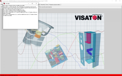

Dit is de foutmelding die ik krijg als ik de arta files importeer in boxsim, snap echter niet zo goed wat ik nu fout doe?

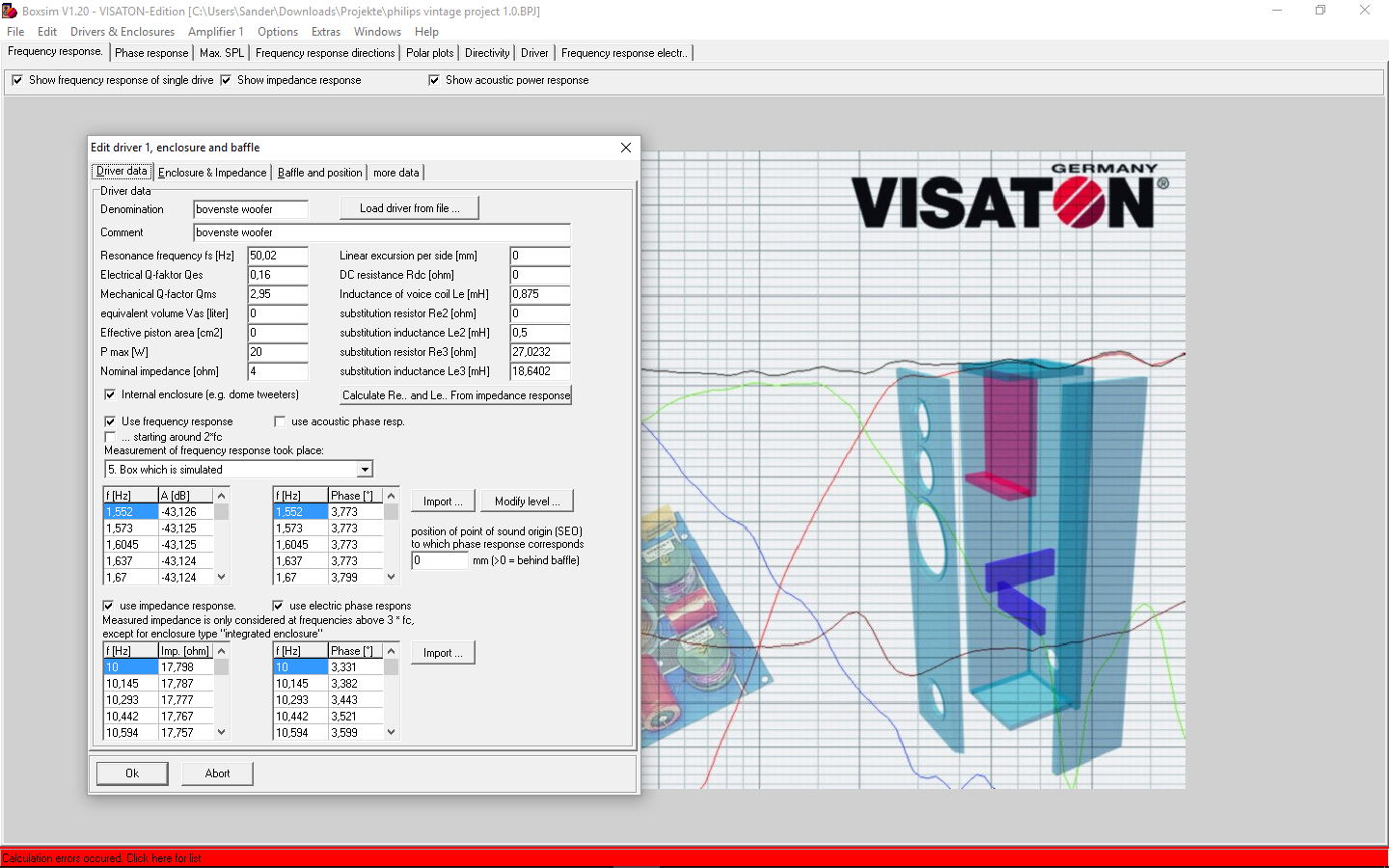

hieronder de ingevoerde data, de Arta files en de Boxsim file.

De tekst in je eerste plaatje zegt al genoeg.

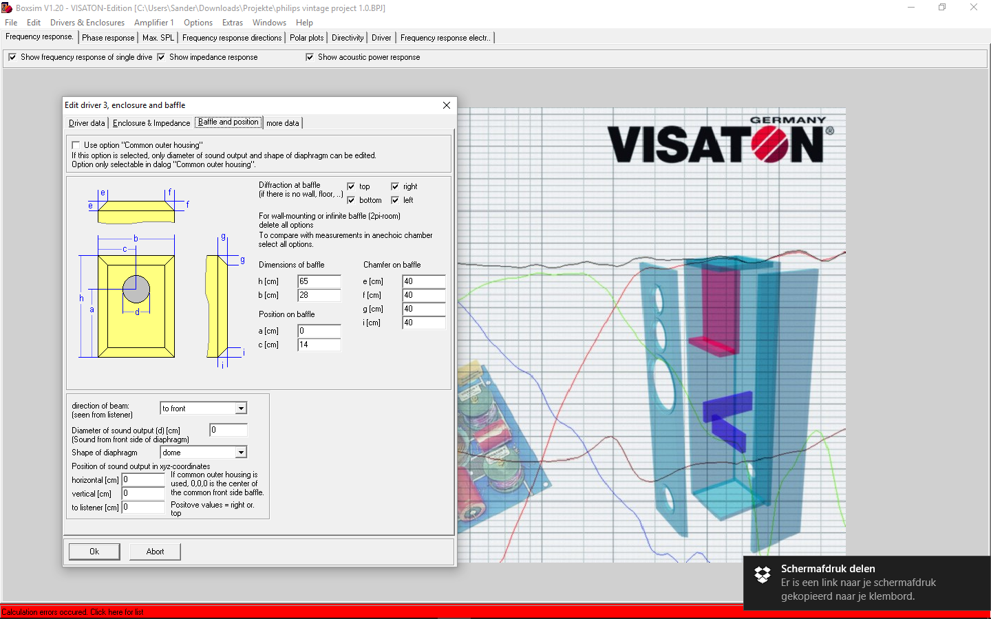

Ja alle 3 de drivers op de zelfde plaats in de baffle zal niet lukken....... ook een afschuining van 40 cm.............

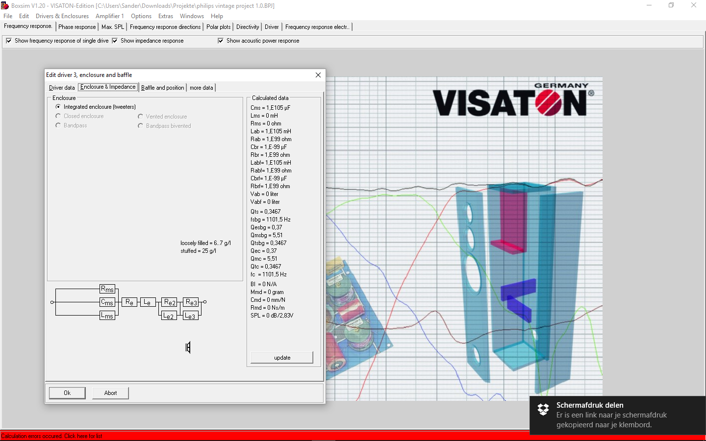

piet1955 schreef:Ja alle 3 de drivers op de zelfde plaats in de baffle zal niet lukken....... ook een afschuining van 40 cm.............
:-" Heb ik veranderd, blijft er nog 1 foutmelding over. Heb de T&S parameters gewoon van limp overgenomen, net als van de andere drivers die hij wel slikt?

:hide: Was 1 vinkje vergeten :hide: bedankt :goedzo:

Ik zou 'use acoustic phase' ook aanvinken.
