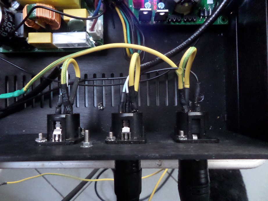

Even voor de zekerheid: de signaal pin-1's dus verbinden (solderen) met de XLR lip en het enable signaal aan het chassis leggen. Ik heb dat nu zo gedaan:
De jack is niet aangesloten in de foto en ik heb pin-2 (enable) dus via een contra XLR stekker verbonden met het chassis.
Berichten: 19230
Re: Hulp gevraagd voor Meten met Hypex Filter Design
Berichtdoor ds23man » do 05 jan 2017, 10:46
Leuk, maar je chassis is niet verbonden met de voedingsnul! Leg die enable draad maar eens aan de nul van de voeding en je zult zien dat ie inschakelt.

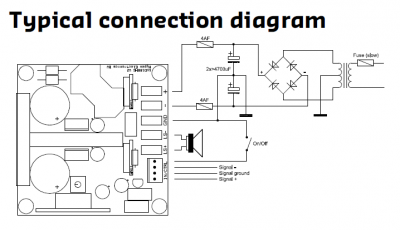

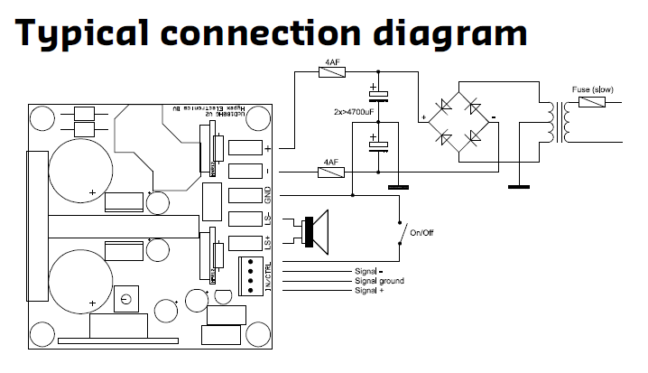

Berichtdoor ds23man » do 05 jan 2017, 10:49
ds23man schreef:enable.PNG
Zoals in dit plaatje.

ds23man schreef:Leuk, maar je chassis is niet verbonden met de voedingsnul! Leg die enable draad maar eens aan de nul van de voeding en je zult zien dat ie inschakelt.
Ah, nu wordt het duidelijk, ik heb de "voedingsnul" verward met aarde. Sorry voor mijn kronkel...

Ja, die heb ik ook al gedaan. Het ziet er nu zo uit:
Ik heb nu wat geluid (zowel wat muziek vanaf mijn computer als de sweep vanuit HFD) via mijn geluidskaart kunnen genereren. Het klinkt alleen erg beroerd (distorted) en de brom blijft. Ik gebruik nu natuurlijk alleen de mid/bas driver maar ik ga ervan uit dat dit toch behoorlijk zou moeten klinken ondanks dat het signaal ongefilterd rechtstreeks vanaf mijn computer naar de geluidskaart (via USB) naar de UcD gaat. Waar zou dit aan kunnen liggen? Iets met kloksnelheden?
Berichten: 19230
Berichtdoor ds23man » do 05 jan 2017, 14:56
De afscherming van je kabel moet aan pin 1!!!!!
