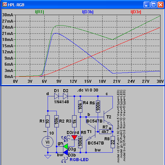

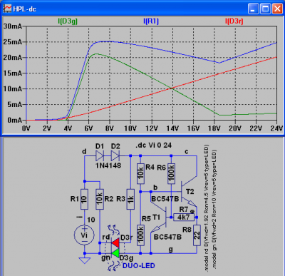

Ik heb vragen gekregen uit de PA-wereld (zwaar gebruik in de disco of met een live-band) of ik ook een APL (zie mijn onderschrift) voor hogere vermogens kan ontwerpen.
De K4307 van ca. €23 is een goede oplossing, maar vaak te groot/duur om in een box/versterker te bouwen.
Dan is een enkele (duo) LED veel handiger en van grotere afstand ook duidelijker te zien vanwege de kleurweergave.
Omdat het hier om serieuze vermogens gaat van enkele tot honderden Watts, hoeft ie niet zo gevoelig te zijn bij laag vermogen.
We gaan uit van de gelijkgerichte spanning over de speaker, en dan krijg je met onderstaande schakeling een mooi verloop van groen via oranje naar rood:
Geplot is de stroom door de groene en rode LED's van de duo-LED (D3) en in het blauw de totale stroombelasting als functie van de gelijkgerichte spanning Vi.
D1,2 geven het verlies bij gelijkrichting, de schakeling rond T1,2 zorgt er voor dat de stroom door de groene LED niet te hoog wordt en bij hogere spanningen uit gaat.
Bij 4V5 licht D3 al groen op, bij 14V is ie oranje en wordt tot 24V steeds roder, omgerekend met V²/2R is het vermogen bij 8Ω 1W3, 12W en 36W en bij 4Ω het dubbele.
Met de ingangsspanningsdeler R1,2 kan je het bereik instellen, met een verzwakkingsfactor van √10 (3,16) wordt het vermogen bij 4Ω 26W, 240W en 720W!
Hoeveel vermogen denk je eigenlijk nodig te hebben?, zie Audio Power LED.

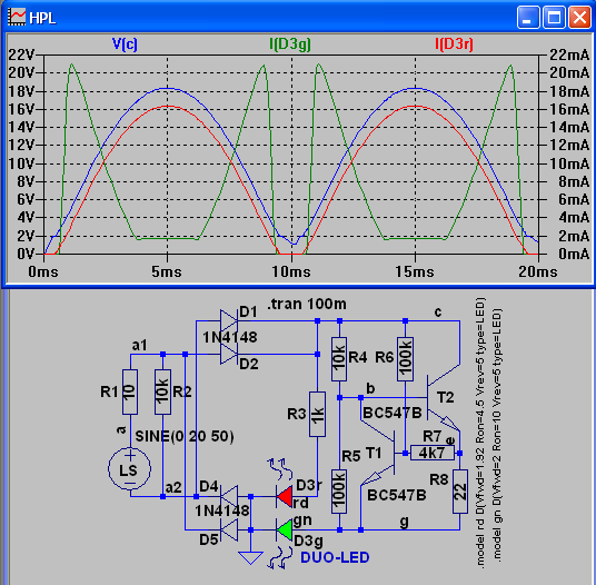

Met de wisselspanning over de luidspreker krijgen we een ander verloop dan met gelijkspanning, maar dat komt ongeveer op hetzelfde neer:
We gebruiken een brug- en geen piekgelijkrichter met elco's zoals die van Velleman, om de belasting symmetrisch te houden en niet met piekstroom(pjes) te belasten.
Deze basis-schakeling werkt vanaf een amplitude van 5V (groen), via oranje bij 20Vp naar maximaal felrood bij 50Vp, dus een bereik van 20dB.
Dit komt overeen met een vermogen in de luidspreker van 1W5, 25W tot 150W bij 8Ω en bij 4Ω het dubbele.
Voor R3 moet je een 1W-weerstand nemen, de rest is gewoon 1/4W.
De inwendige weerstand van de schakeling is circa 1kΩ en we kunnen daarmee met R1 een ingangsverzwakker maken.
Met een R1 van 2k2Ω/5W wordt het bereik 15W, 250W tot 1500W bij 8Ω en bij 4Ω het dubbele.

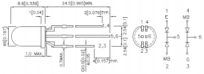

Deze RGB-LED is voor kleurenblinden een goed alternatief:
E staat voor rood en als je pin 5 met 3 verbindt en 6 aan 'massa' legt, krijg je dit:
De drempel verschuift van 4V naar 6V dus ca. -4dB en valt dus wel mee.
De LED zal van blauw via grijs-geel(?) naar fel geel gaan, bij oplopend vermogen.

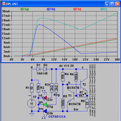

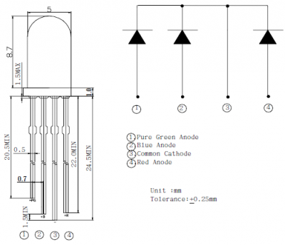

Bij EOO kwam ik deze RGB-LED tegen, die ca. 100x feller is dan de Kingbright, zodat je 'm achterin de zaal ook nog kan zien:
Het zijn common-cathode LED's en die moet je zo aansluiten:
Je kan de weerstanden en/of LED-aansluitingen naar believen aanpassen voor het gewenste kleurverloop, zie ook de bijlage:

mtb schreef:Ik heb vragen gekregen uit de PA-wereld (zwaar gebruik in de disco of met een live-band) of ik ook een APL (zie mijn onderschrift) voor hogere vermogens kan ontwerpen.
Begrijp ik goed dat deze schakeling domweg parallel aan de speakerklemmen wordt geplaatst? Zonder voedingsspanning?
Zoiets zoek ik voor mijn subwoofer bouwproject. 500W sap aan een 350W driver. Lijkt me niet onhandig om een idee te hebben van hoeveel Watts de driver voor z'n kiezen krijgt, eens te meer omdat het om een gesloten systeem gaat met Linkwitz Transform. Gebruik van een steile HPF is niet uitgesloten, maar ik wil de impulsrespons van het systeem zo optimaal mogelijk houden, dus liefst mimimale filtering.
Is hier ook een print-ontwerp voor? En klopt het dat R3 (2k2) de lichtopbrengst van de LED bepaalt? Grotere R = minder fel...
Slechts mijn €0.02. Zoals alles is ook deze waar naar zijn geld...

Je zet de HPL, APL of K4307 inderdaad gewoon parallel over de speaker, zonder extra voeding.
Je moet het maar eens proberen, je zal versteld staan over hoe weinig vermogen je eigenlijk nodig hebt!
Van de HPL is er nog geen printje, de APL kan je makkelijk zelf bouwen, zie mijn onderschrift en is leuk om mee te beginnen, als je volume maar in de gaten houdt.
