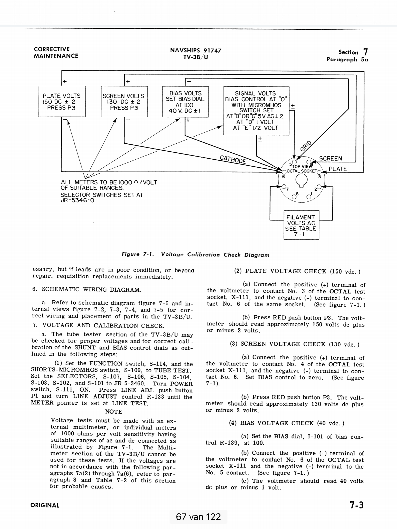

De Calibratie begint met het meten van een aantal spanningen
Daar gaat het al fout
De Spanning Grid en Screen is te laag
Dat komt van die 5Y3G via een weerstand
De manual zegt Weak 5Y3G alle 5Y3G welke ik heb geven ongeveer het zelfde resultaat
Die zijn dus of allemaal weak of er klopt iets anders niet

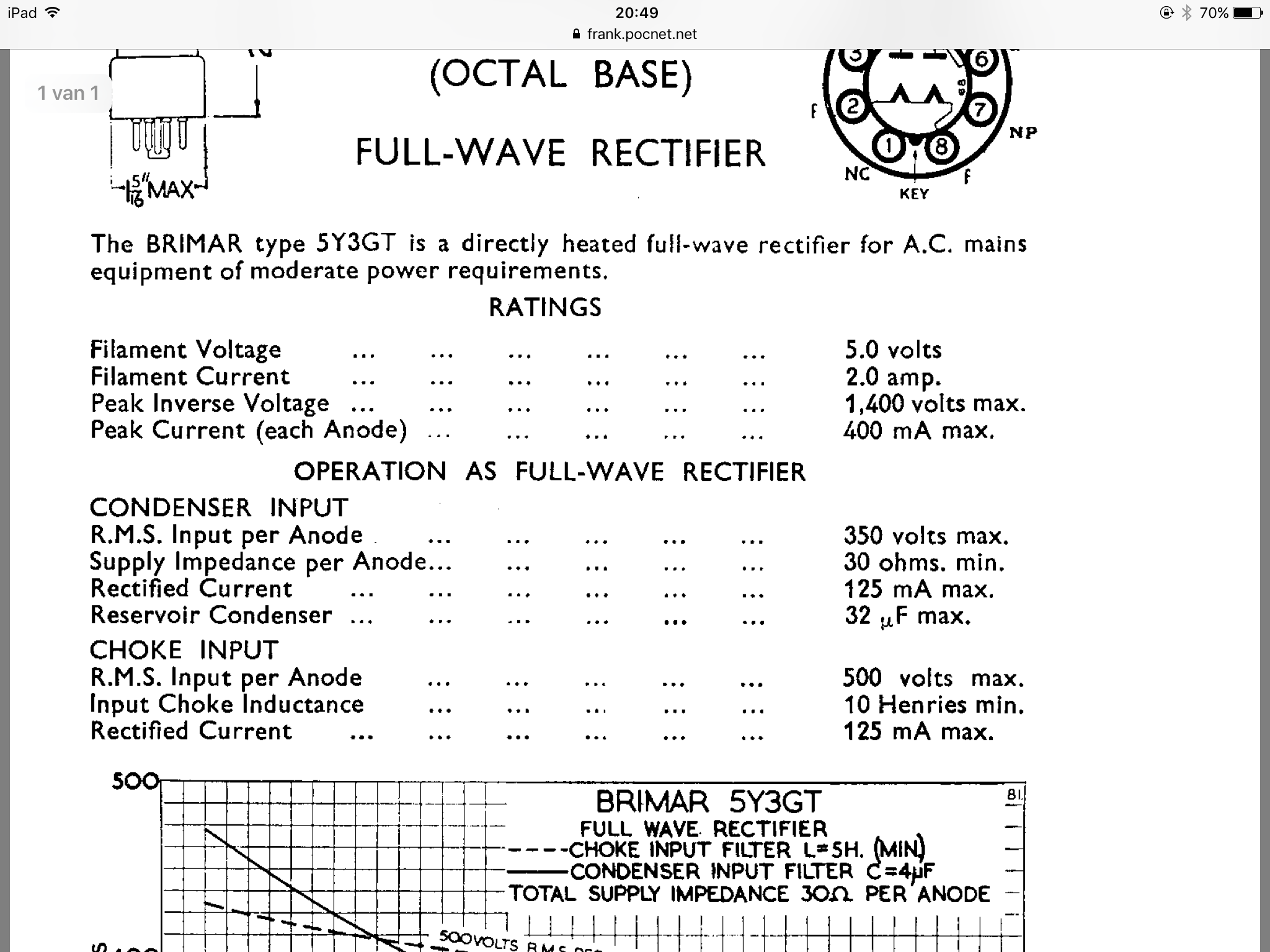

RT 50 ohm bij de GZ34 staat dat gegeven bij verschillende spanningen :think:

125 mA 30 ohm min.
Dan zou er maar 4 volt over staan Wat zie ik verkeerd in die datasheet :?:

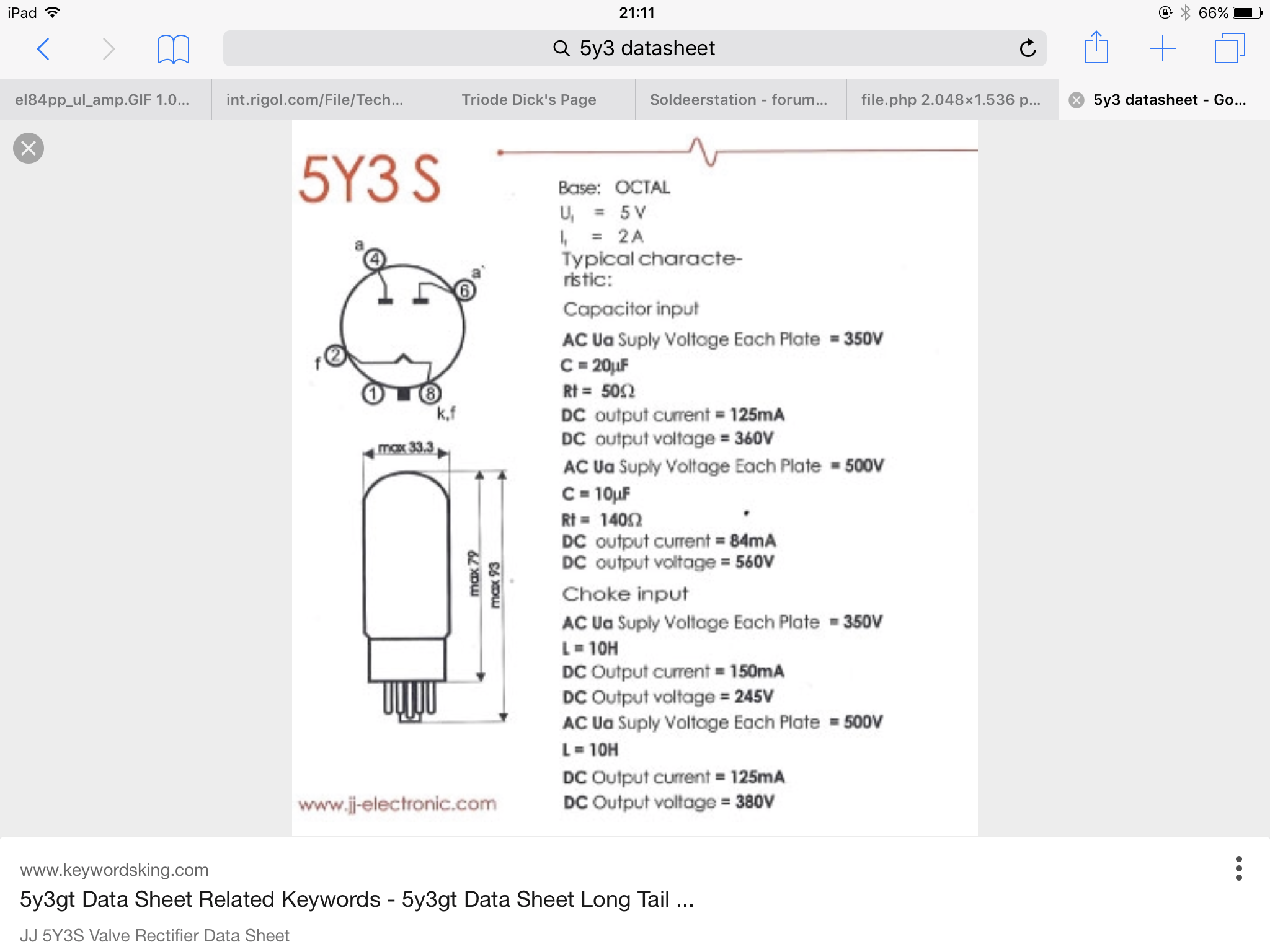

Ik kan geen wijs uit die grafieken :oops:
Maar John Hupse was dit weekend net nog niet op paasreces :D
John vertelde me op gloeidraad.nl dat ze voldoen aan de specificaties

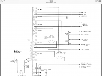

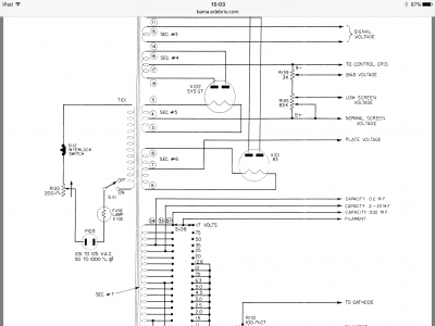

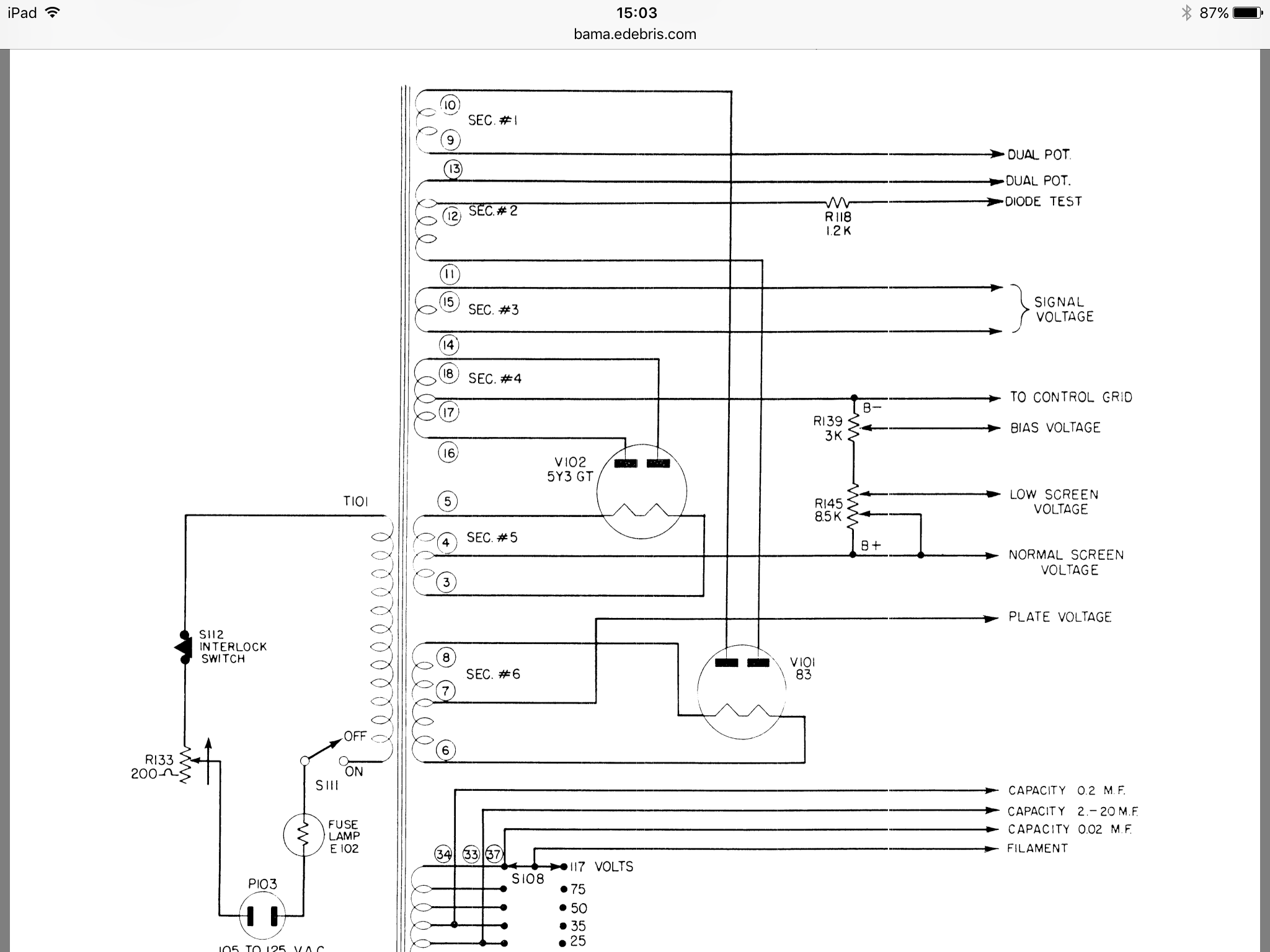

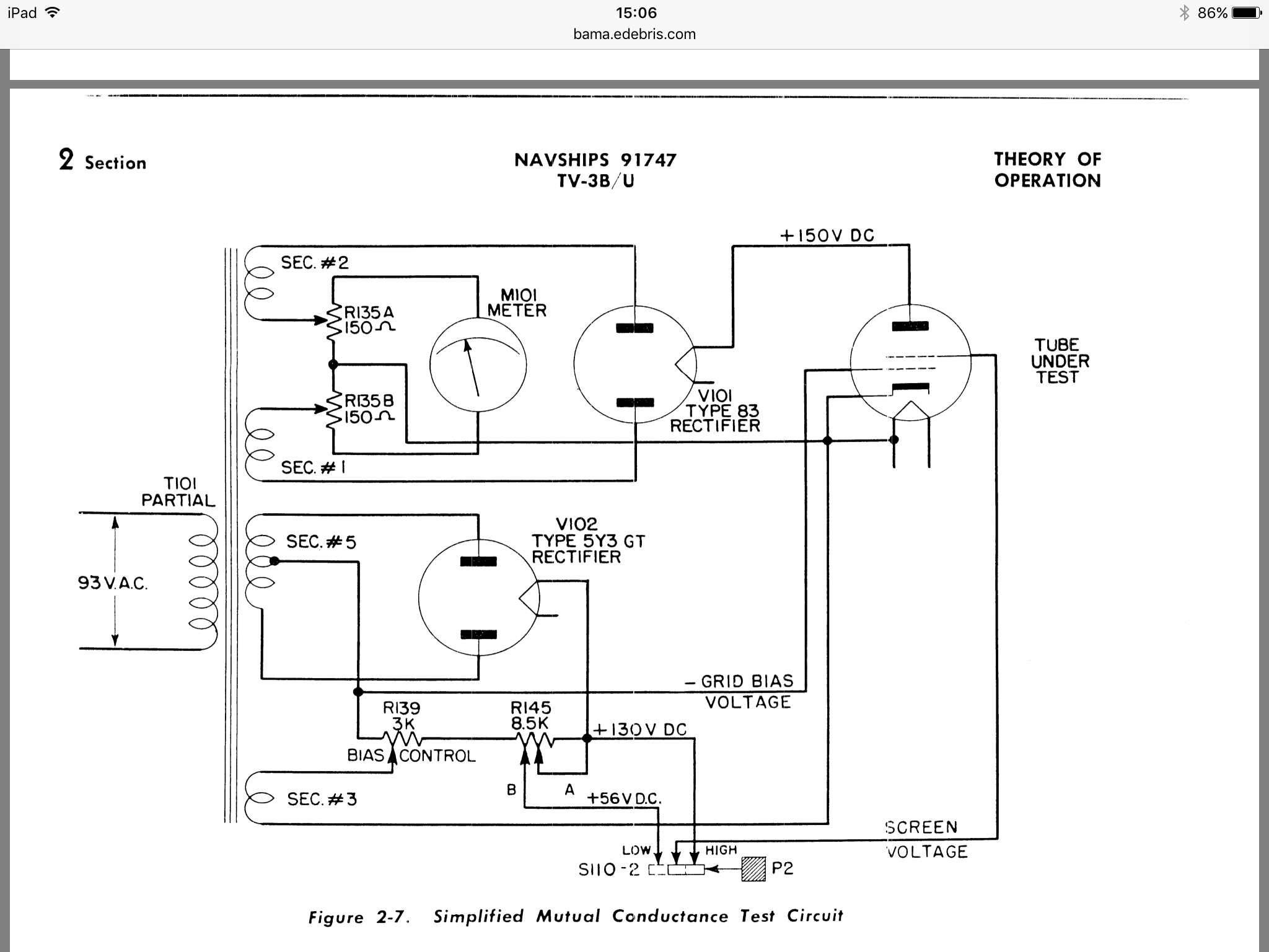

Zal een paar schema,s van delen van de tester plaatsen, jij zal dat wel snappen denk.

De wisselspanning op de buisvoet van de 5Y3G zijn volgens de manual ok
Dan probeer ik de gelijkspanning te volgen
Die R145 8K5 met schuitjes is goed maar de spanning er op niet.
R139 3K potmeter , was door gebrand en vervangen door een uit een oude radio van Philips de potmeter
Deze heb ik vernieuwd De 3K heeft een speciale weerstand verloop
Heb hem gekocht in de USA bijn Dan Nelson welke de opvolger van deze toestellen serviced
Maar wil zich niet in de oudere verdiepen.
Een weerstandje aan screen 47 ohm was 67 geworden , heb ik vervangen door 47 ohm
Verder vond ik een 820 ohm weerstand welke er niet in hoort, de draadgewonden weerstand op een spoelvormpje is leeg
Daar zit die 820 ohm over
Meer heb ik niet kunnen vinden Anne

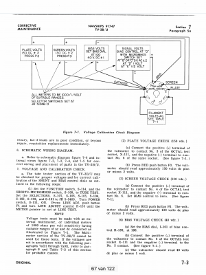

In de Calibratie stand meet ik op het negatief iets van 37-38 volt
De Screen 100 volt
De Plate 152 volt
Die 130 volt was er eerst wel , maar wat ik ook bedenk , ik heb niks vernield.
Ook nergens sporen verder van oververhitting , slechte schakelaar ?
Ik weet het niet , hen omdat ik het niet snap , ben ik maar wat aan het klootzakken. :think:

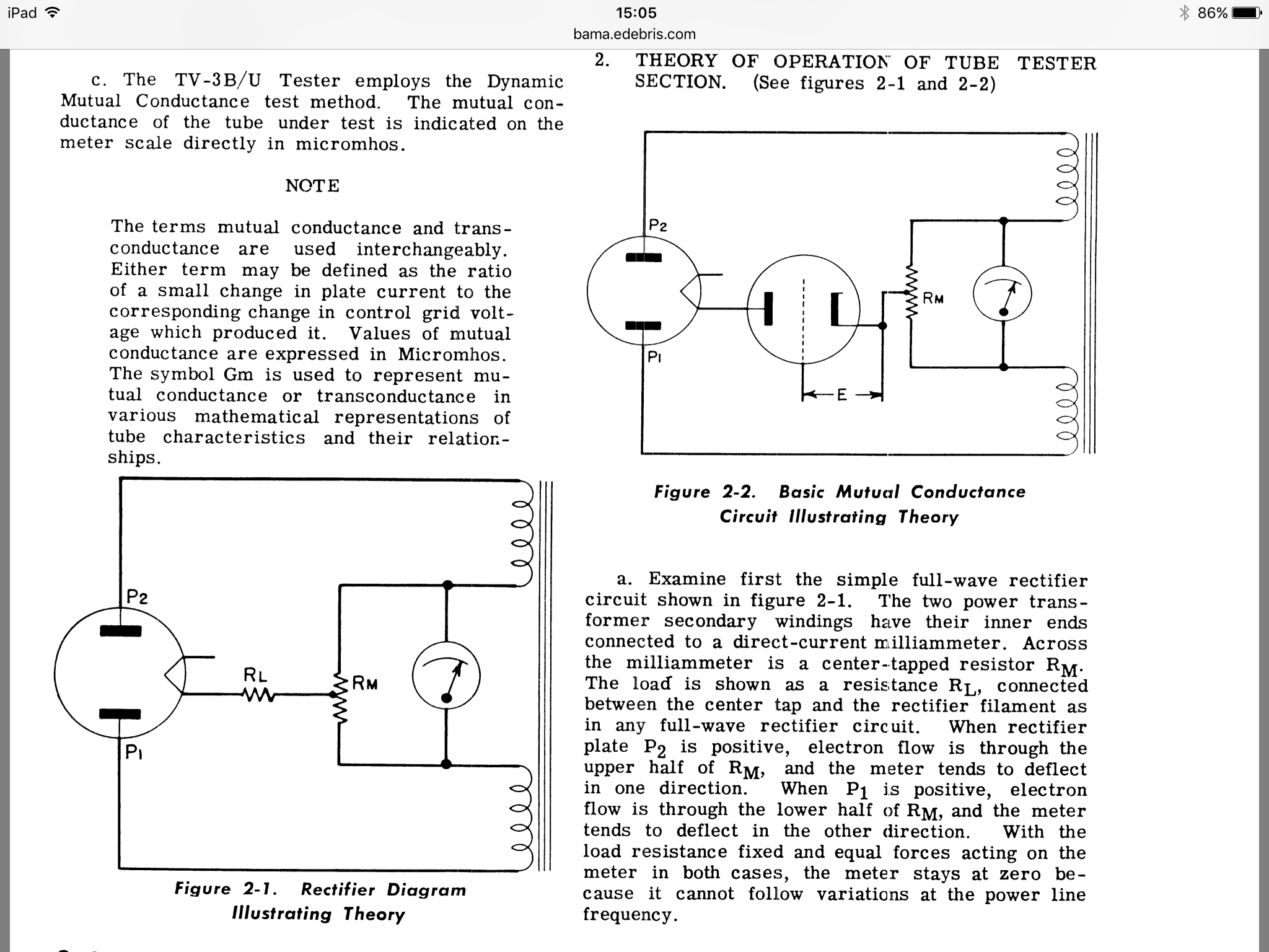

De volledig manual is hier te vinden : http://www.jogis-roehrenbude.de/Roehren ... V3-B_U.pdf
Ik zie dat het ding meer dan 60 jaar oud is. (begin jaren '50 van de vorige eeuw)
Grote kans dat er dan nog meer loos is dan alleen een versleten gelijkrichtbuis ?
Niet alleen elco's en condenstoren, maar ook zaken als vervuilde schakel contacten, versleten potmeters, doorslag door de buisvoeten.
Een antieke auto krijg je ook niet goed door er alleen een scheut nieuwe olie in te gooien.
