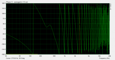

Ik ben al een tijdje aan het stoeien met luidspreker metingen. Ik heb een hele lange tijd rew v5 gebruikt maar wil graag Arta gaan gebruiken voor de metingen. Als ik Arta gebruik krijg ik alleen fase data waar niks van klopt, de helling is veels te stijl. Hier een voorbeeld zoals het er meestal uitziet:
Het lijkt net alsof er een linear afnemende fase bij op geteld wordt, of dat de fase geschaald is. De meet setup bestaat uit een Dayton Audio EMM-6 met een Behringer UMC22. Het gaat om een single channel meting, er is dus geen sprake van loopback. Het lijkt wel een software matig probleem te zijn omdat ik met REW V5 fase data krijg die wel redelijk lijkt te kloppen. Heeft iemand enig idee wat hier aan de hand kan zijn? Ik zou toch wel Arta graag in de toekomst willen gebruiken voor mijn luidspreker metingen want rew is toch wel meer gericht op room acoustics.

Bedankt, bleek zo'n 6ms aan delay in de geluidskaart te zitten. Nu is de data meer bruikbaar.

Gewoon de marker (linker muisknop) op de top van de gemeten impuls respons zetten als je 0ms delay gebruikt. Nog beter, kijk wat de waarde daar is in ms, bv 6,193ms. Als je dan de marker op 6ms zet en bij delay 0,193 invult, dan heb je een prachtige faserespons die de werkelijkheid goed benadert. Dit werkt ook als je geen dual channel of semi-dual channel meting gebruikt. Dual channel is nauwkeuriger, maar als je het weglaat heb je niet meteen een onmogelijk meetresultaat.
N.B. als je op 1 meter afstand van de speaker meet dan krijg je er meteen 3ms delay bij, dus als je dit hebt gedaan dan heeft de geluidskaart slechts ongeveer 3ms delay.

Absolute fase meten gaat niet met een enkel kanaals meting in Arta.
De reden daarvoor is dat de impuls (10% van de piek?) dan altijd softwarematig rond sample 300 wordt geplaatst (Arta rekent t=0 op sample 300).
Er is ook een hele topic over geschreven: http://forum.zelfbouwaudio.nl/viewtopic.php?t=20831.
Consensus is dat je voor absolute fase meting je aan 2 kanaals gebonden bent.
Maar dat wilt niet zeggen dat je met een 1 kanaals meting geen filters kan maken ;).
Ik doe dat ook en gebruik daarvoor de 'minimum phase' export functie.
De (driver) offset wordt dan handmatig in het filterontwerp software ingevoerd
Trouwens, de zogenaamde delay die je nu meet komt waarschijnlijk door de samplerate!
Met 48kHz en 300 samples zit je op 6.25ms.

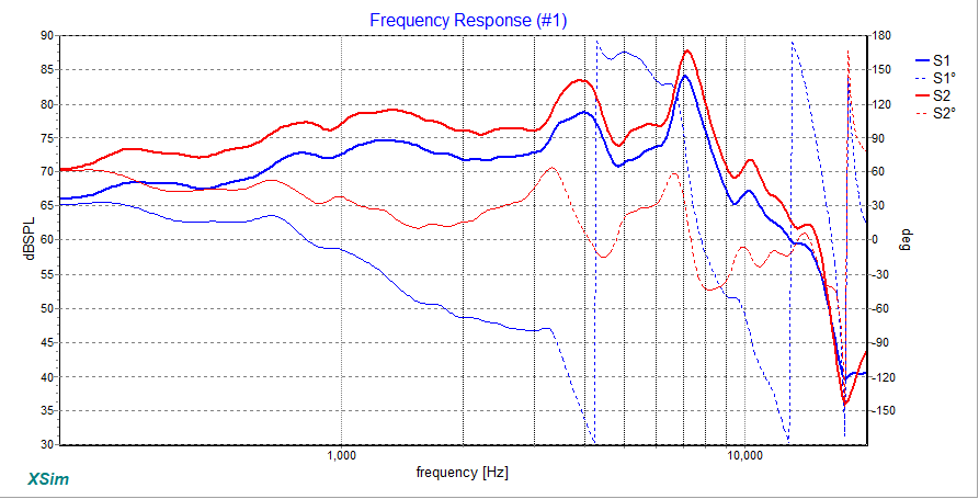

Zoals ik duidelijk zie is er over het algemeen een voorkeur voor dual channel metingen. Ik krijg dit alleen in Arta nog niet goed voor elkaar. Om het probleem te illustreren heb ik twee metingen gedaan van een Mission CP168 woofer on-axis, een bet behulp van REW en de andere met Arta. In het geval van REW gaat het om een single channel meting waarbij de timing reference akoestisch gedaan wordt. Met arta heb ik een dual channel meting gedaan met semi loopback van rechter output kanaal naar rechter input kanaal waarbij het linker input kanaal gebruikt wordt voor de microfoon en de linker output voor het signaal naar de versterker. Ik heb de impulse response gemeten in Arta met de standaard functie Imp waarbij ik pink noise gebruikt wordt en dual channel measurement mode is aangevinkt. Om de window in arta in te stellen heb ik de linker cursor op 0 gezet, waarna ik de rechter cursor op het begin van de eerste impuls gezet heb. De gemeten waarde had ik vervolgend ingevuld in het vak Pre-delay. Daarna heb ik de rechter cursor op het begin van de tweede impulse (reflectie) gezet. Het frequentie verloop was daarna bepaald door op FR te klikken.
Het resultaat van beide metingen (REW en Arta) is te zien in de volgende plot met in rood het resultaat van REW en in blauw het resultaat van Arta, fase is aangeven met de stippellijn:
Het frequentie verloop is vrijwel gelijk, verschillen zal kunnen komen door andere smoothing en net een ander window. Offset in amplitude is met opzet toegevoegd om vergelijken iets te vergemakkelijken. Nu zou je verwachten dat beide metingen een gelijke fase verloop zouden hebben, maar het verloop van Arta is niet juist. In het begin lijkt het wel hetzelfde maar ik heb het idee dat er iets met de timing niet helemaal goed gaat waardoor er een lineair toenemende fase bij de fase van de luidspreker driver zelf wordt opgeteld. Heeft iemand enig idee wat er hier precies fout gaat? Licht het misschien aan de manier waarop ik het window in Arta instel? Ik zou eigenlijk verwachten dat ik via een dual channel meting een beter resultaat zou moeten krijgen maar juist op die manier gaat het fout terwijl het met een akoestische timing reference in REW beter lijkt te gaan. Uiteraard wil ik de fase in mijn metingen eerst goed zien te krijgen voordat ik weer kan gaan met filters ontwerpen. Uit nieuwsgierigheid heb ik al wel een low-pass filter gebrouwen voor de CP168, viel nog niet mee door de sterke break-up modes maar daar ga ik waarschijnlijk een nieuw onderwerp over starten. Uiteraard viel er wel een redelijke oplossing voor te vinden.
Alvast bedankt voor jullie hulp.

Pre-delay wordt geloof ik pas gebruikt als je een nieuwe meting start. De vertraging kan je instellen bij het scherm met de smoothed frequency response, door te klikken op Edit --> Delay for phase estimation. Je zit goed als de excess group delay (of excess phase) op 0 zit bij een minimumfasesysteem. ARTA onthoudt dit voor de volgende meting door het in te vullen bij pre-delay. Een losse driver, evt. inclusief passief filter, gedraagt zich redelijk minimumfase.

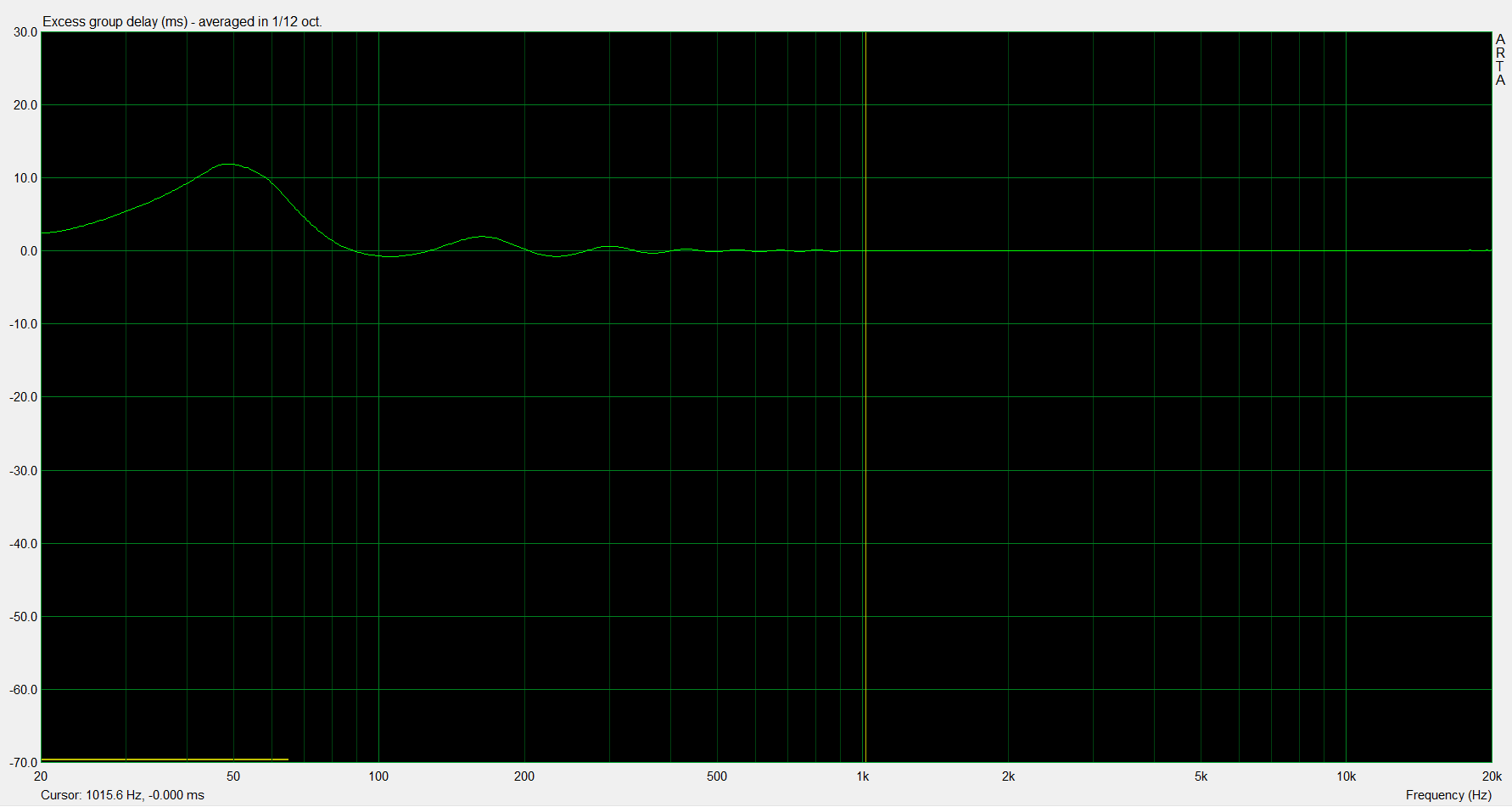

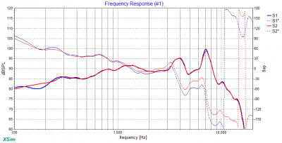

Vandaag maar even een nieuwe meting gedaan in Arta, heb dit keer ook de ASIO drivers werkend weten te krijgen. In het volgende plaatje is de nieuwe meet Data van ARTA in blauw (dual channel meting met group delay compensatie) vergeleken met de data van REW in rood (met akoestische timing referentie) die ik eerder gemaakt heb:
Door het kleine window is de frequentie response pas betrouwbaar boven de 250Hz, daar zien we dan dat de data zeer goed met elkaar overeenkomt. De fase is nog wel anders maar het verschil is zo klein en het zou zo kunnen zijn dat de timing reference in REW niet helemaal betrouwbaar is (is namelijk een single channel meting). En hier nog even een plaatje van de excess group delay (dit is nadat ik 7.817ms aan pre-delay compensatie heb toegevoegd:
Zoals te zien is voor hoge frequenties the excess group delay 0.
