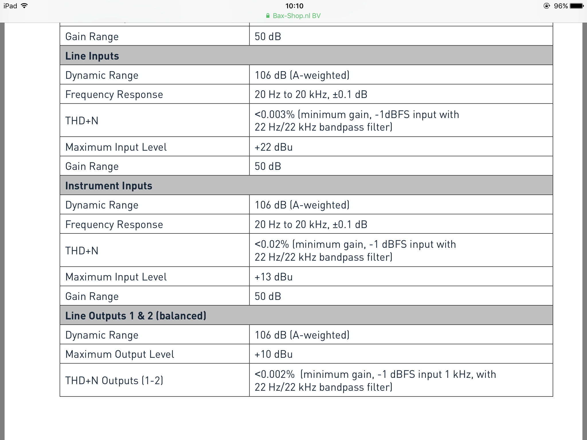

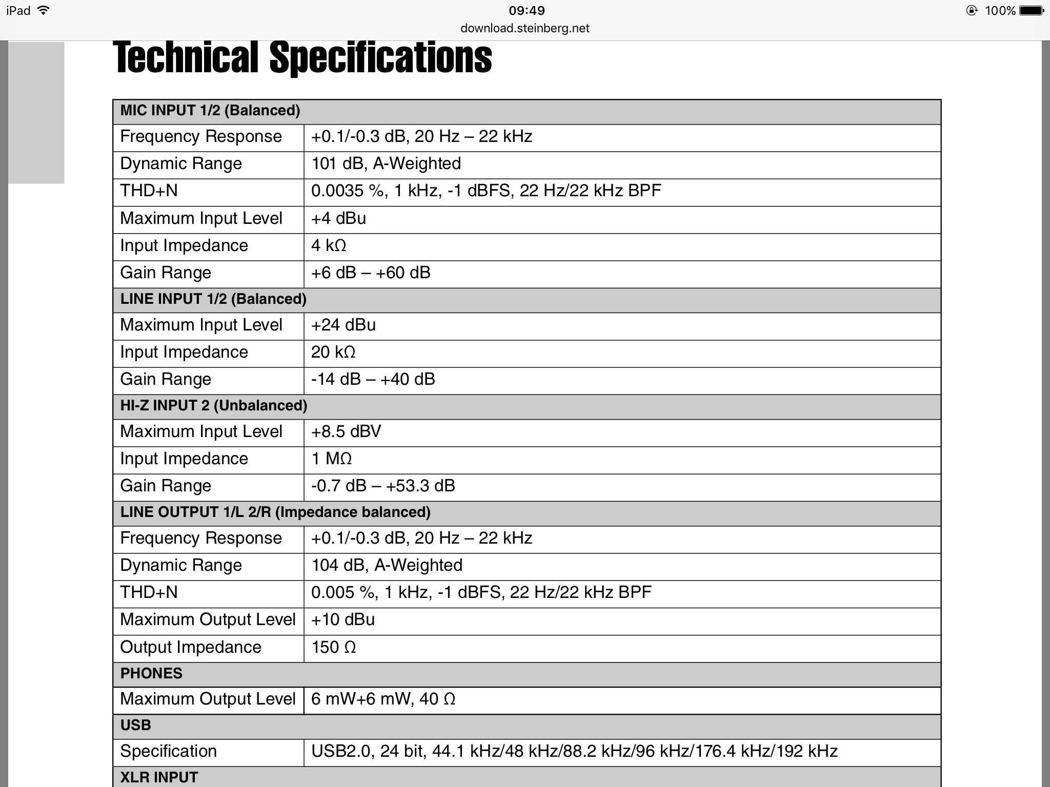

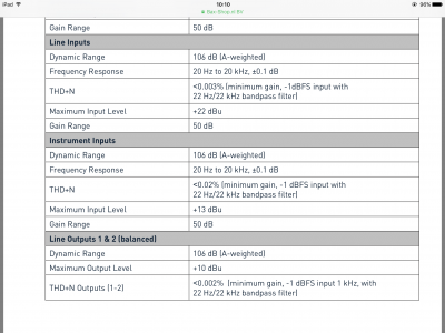

Hier de Focusrite specs
Krijg het net niet in een scherm
Hier de link https://www.bax-shop.nl/index3.php?option=com_download_files&product_id=272211&download_id=34962
Pjotr als ik voorzichtig mag concluderen is die audiophile kaart welke jij hebt boven kijf de Beste.
Verschil tussen de Focusrite Scarlett en de Steinberg , lijkt me dat de Focusrite , als je niks met midi doet , de betere keus
T.o.v. De Steinberg , Al is het maar vanwege de prijs 125€ Of 139€
Heeft de focus rite Scarlett iets betere cijfertjes Hoewel ik misschien appels met peren vergelijk
https://www.bax-shop.nl/externe-audio-interface/focusrite-scarlett-2i2-2nd-gen-usb-audio-interface
https://www.bax-shop.nl/externe-audio-interface/steinberg-ur22mkii-audio-interface?gclid=EAIaIQobChMIjqq17tG11QIVlKntCh24EgJJEAQYASABEgLCRfD_BwE

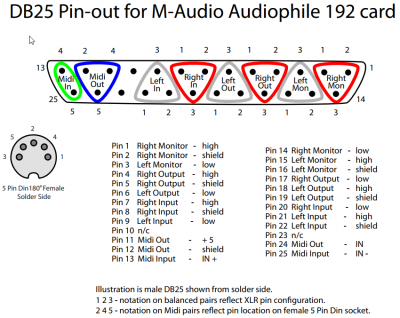

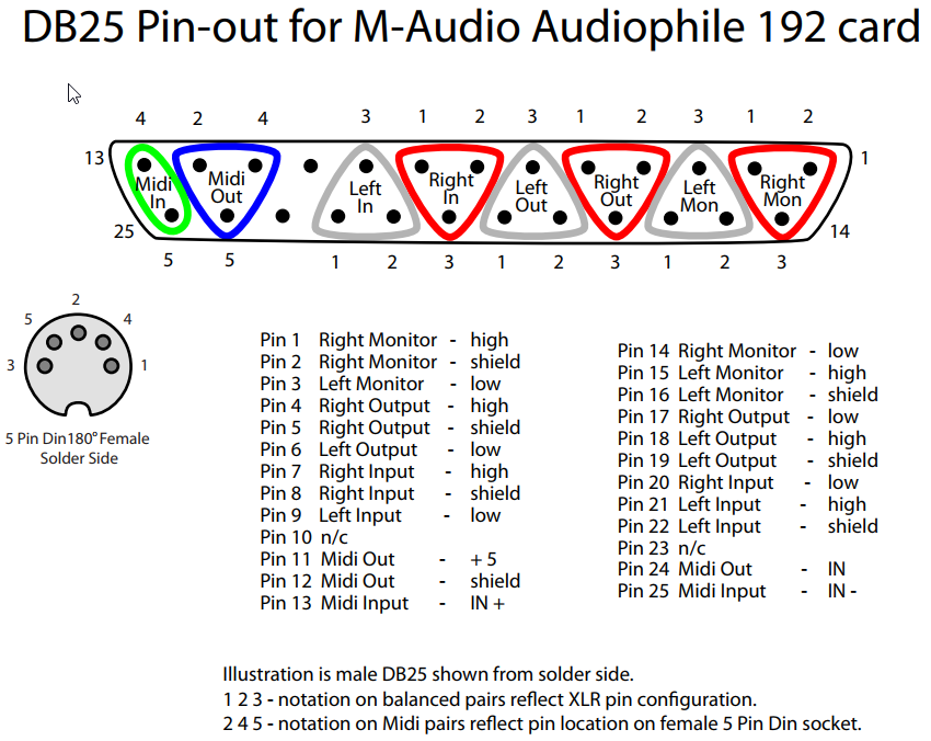

Ik zag dat je voor http://www.m-audio.com/products/view/audiophile-192 kaart een bob kabel nodig hebt
Er wordt een aantal kaarten aangeboden zelfs een voor 27€ maar zonder die kabel
Is daar nog wel aan te komen Pjotr ?
shit draadje vergeten :oops:
Berichten: 18705
Re: Geluidskaart extern 100% compatibel ARTA
Berichtdoor Pjotr » di 01 aug 2017, 22:39
Nee, niet los denk ik. Zou je zelf kunnen maken, het is tenslotte een standaard D-connector. Maar ik heb er nooit een goed pin layout schema van gevonden.
Peter de Jong
MarcoSQ
Berichten: 1000
Locatie: Mijdrecht
Berichtdoor MarcoSQ » di 01 aug 2017, 23:00
Standaard DB25 connector, kun je gewoon zelf maken. Dit zou de pinout moeten zijn (onderaan), maar moet je eerlijk zeggen dat ik niet meer zeker weet of die 100% klopt. Geheugen faalt met de jaren, he :). Maar, volgens mij wel.
Verder prima advies met die kaart, geen commentaar, bijna onverslaanbaar voor deze prijzen. Vind het eigenlijk bijna jammer dat ik hem zelf niet meer heb, veel plezier van gehad :)

Helemaal top Marco! :rock: Zal het van het weekend even nachecken. Volgens mij kan Bert daar best mee ui de voeten om daar zelf een kabel mee te knutselen en er een paar goede XLR connectors aan te zetten. In principe heb je niet meer nodig dan de line-in en line-out aansluitingen.

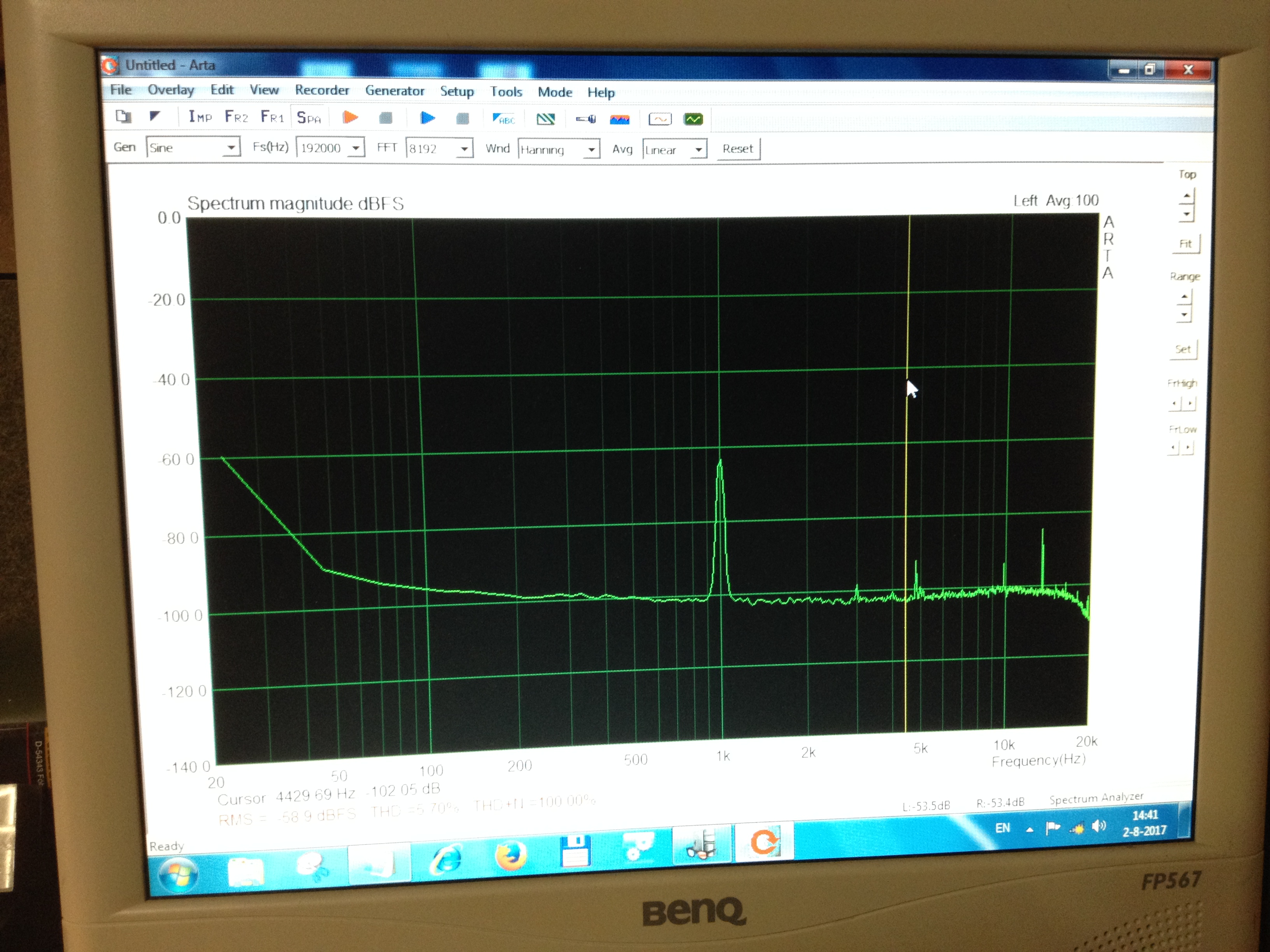

Berichtdoor Bert61 » wo 02 aug 2017, 14:35
Kan je hier iets van de geluidskaart zeggen
De geluidskaart is op het moederbord 48Khz
Maar Ik kan 192khz in Arta kiezen en dan werkt het wel
Doe ik 1 kHz generator kiezen dan zie ik plaatje hier boven

Bert61 schreef:IMG_2448.JPG
Niet echt, de FFT is wel erg klein. Als je deze op maximaal zet en de signaal window op 'Kaiser7' dan zie je veel meer.
Meet eerst eens een loopback (lijn uit naar lijn in) zonder signaal. Dat kan door de Generator op 'external' te zetten.
Dan zie je hoeveel storing wordt opgepikt.
Onboard audio is daar meestal niet zo geweldig in, vooral de oudere chipjes.
O.a. storing van de processor, harde schijf en/of muis kan dan zichtbaar worden.
De samplerate moet je trouwens wel overal gelijk houden, zowel bij windows in- & uitgang als in Arta.
Anders vindt er resampling plaats en dat kan weer artifacten (harmonischen?) geven.
Een versterker uitgang die zweeft kan je helaas niet meten met onboard audio, daar heb je echt een gebalanceerde ingang voor nodig :!:
