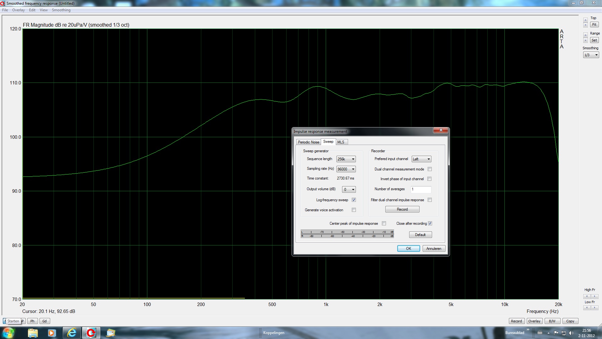

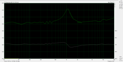

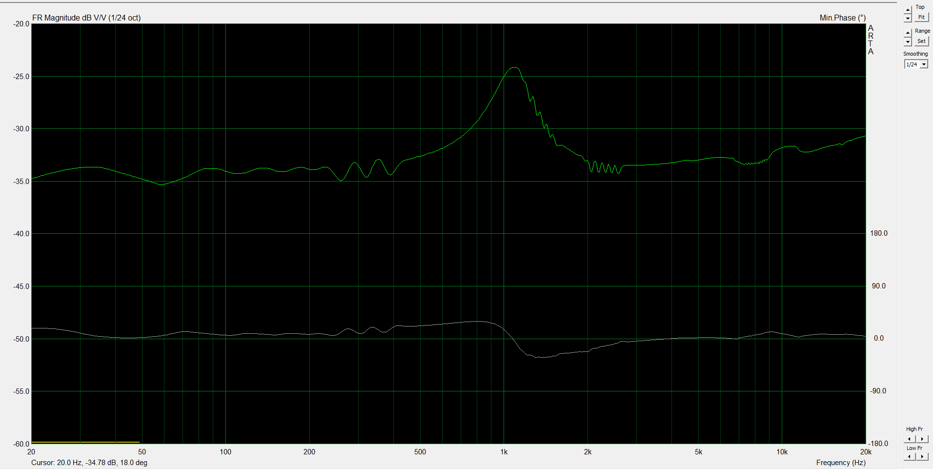

Ik ben nog wat met Arta aan het stoeien geweest .
En heb een door groundsound aangestuurde monitor gemeten .
Zou dit een beetje reälisties beeld kunnen zijn.
Ik hoor graag suggesties en of wijzigingen aan instellingen ED O:)

Suggestie:
Gebruik een Hann(ing) tijdvenster ipv Uniform.

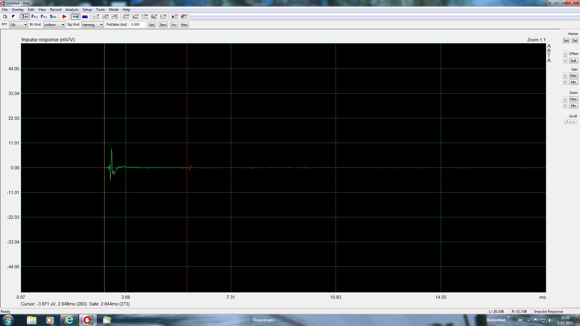

Hallo B Force
Hij staat toch op Hanning ?
Bij uniform kan ik wel % van het venster invullen invullen maar .
Of zie/begrijp ik het niet ?

Nee, IR window moet op Hanning staat. (je hebt het nu over signaal window)
Iets van 25% voor algemeen gebruik.

Maar ergo naar ik begrijp is om een luidspreker te meten het Hanning venster op 50% het meest nauwkeurig ?
En de gate lengte 64k tenzij je echt hele lage frequenties wilt meten ,dan moetie omhoog .
