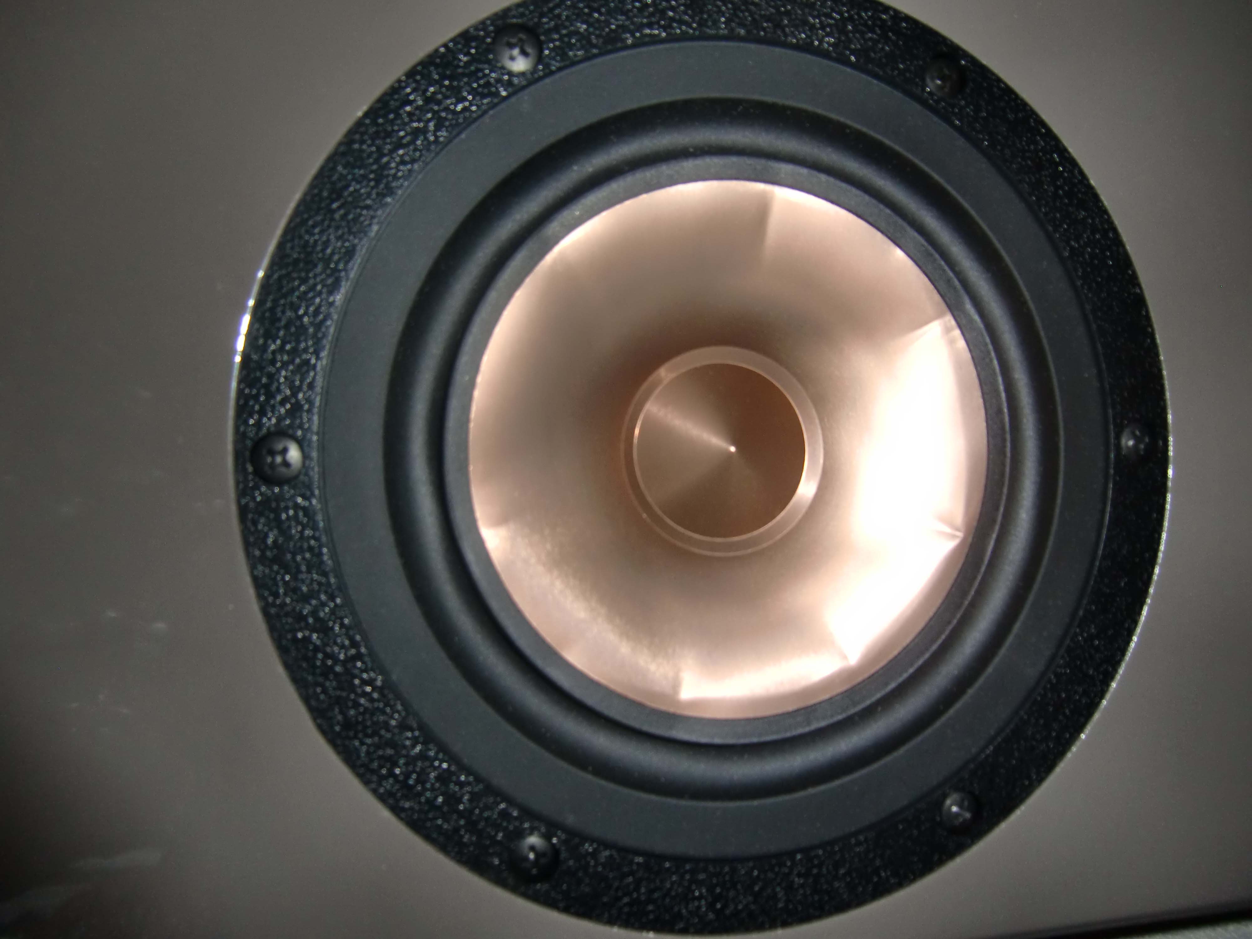

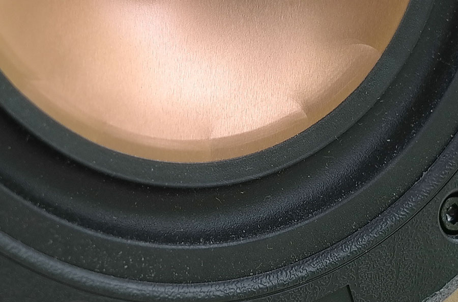

Naar aanleiding van een aantal recente meldingen bij de fabriek, leek het Mark Fenlon verstandig om een extra waarschuwing over het gebruik van de Alpair10 uit te doen gaan. Deze waarschuwing geld overigens voor alle full-range luidsprekers (Markaudio maar ook andere fabrikaten), maar omdat de Alpair10 zo goed is in het weergeven van laag, is het risico hier wat opvallender.
Als je de Alpair10 de enorme uislagen ziet maken zoals te zien in de onderstaande video, dan moet je direct het volume omlaag zetten. Niet alleen is er een serieus risico dat je de dunne (100µm) conus beschadigt zoals op de foto te zien is, maar ook zal de audio weergave kwaliteit sterk verminderen (vervorming en doppler effecten nemen sterk toe)
Mark Fenlon schreef:Please remember guys, ALL full-rangers are low load drivers, especially those with ultra high efficiencies. Efficient box designs can deliver good quality musical bass without having to murder the drivers.
[ Bekijk op youtube ]

Ik denk ook niet dat die beschadiging specifiek door die grote uitslagen in het subsonisch gebied veroorzaakt wordt. Maar gewoon door overbelasting door teveel vermogen. Ook op ook hogere frequenties (b.v. 100 Hz) kan dat gebeuren. Bij flinke overbelasting komt er dan teveel kracht op de conus. Kunststof en papier buigt dan gewoon door en als het niet al te erg is veert dat weer terug. Alu conussen veren dan niet terug maar gaan over de vloeigrens van het materiaal en blijven dan vervormd.

He dit komt me bekend voor..:( van het weekend even te veel vermogen erop gehad...
Iemand een idee hoe ik kan voorkomen dat de volume knop de volgende keer te ver naar rechts wordt gedraaid?
Ps. ik ben nog op zoek naar 2 onbeschadigde Alpair 10 v1. Zijn die nog ergens te verkrijgen? De Alpair 10.2 heeft een iets grotere diameter dacht ik te zien..

oei oei oei, Dat ziet er echt heeel slecht uit :shock:

Shit, dat is niet best :?
Niet alleen de break-up is heftig van deze speakers, maar de break-down ook...

Nou moet ik er wel bij zeggen dat het gewoon m'n eigen schuld was... Ik wilde weten hoe hard ze kunnen.. en tsja.. wanneer stop je dan :roll:
