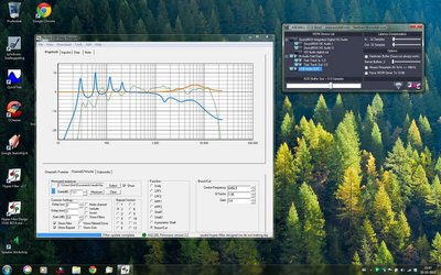

Heb vandaag een Fast-Track kaart geregeld. De laatste drivers, beta versie, van Asio gedownload.
Na het enkele keren opnieuw opstarten lijkt eea nu stabiel.
Buitengewoon gebruiksvriendelijk!
Om nou na één avondje stoeien een gefundeerde feed-back te geven gaat mij wat te ver.
Wat iig opvalt is dat je helemaal in de war kan raken van al die gekleurde lijntjes op je scherm, maar waarschijnlijk is dat probleem over na een paar dagen.
De meest in het oog springende zaken zijn al genoemd. Persoonlijk zou ik het wel prettig vinden als de grafiek over het hele scherm kan worden gezet. De luxe van 12 biquads vraagt er nu eenmaal om heel kleine probleempjes nog op te lossen. De hoge resolutie van de huidige 17 inch laptops kunnen ook veel aan. (Dus met alleen een leesbril zoals mijn vrouw voorstelde zijn we er niet :wink: )
Bijgevoegd een screenshot van het stoeien van vanavond. Een 35 jaar oude 3 weg met flut filters en waarvan de woofers 'nieuw' rubber hebben ipv het foam. Gemeten in de woonkamer zonder een enkele vorm van demping tegen reflecties.

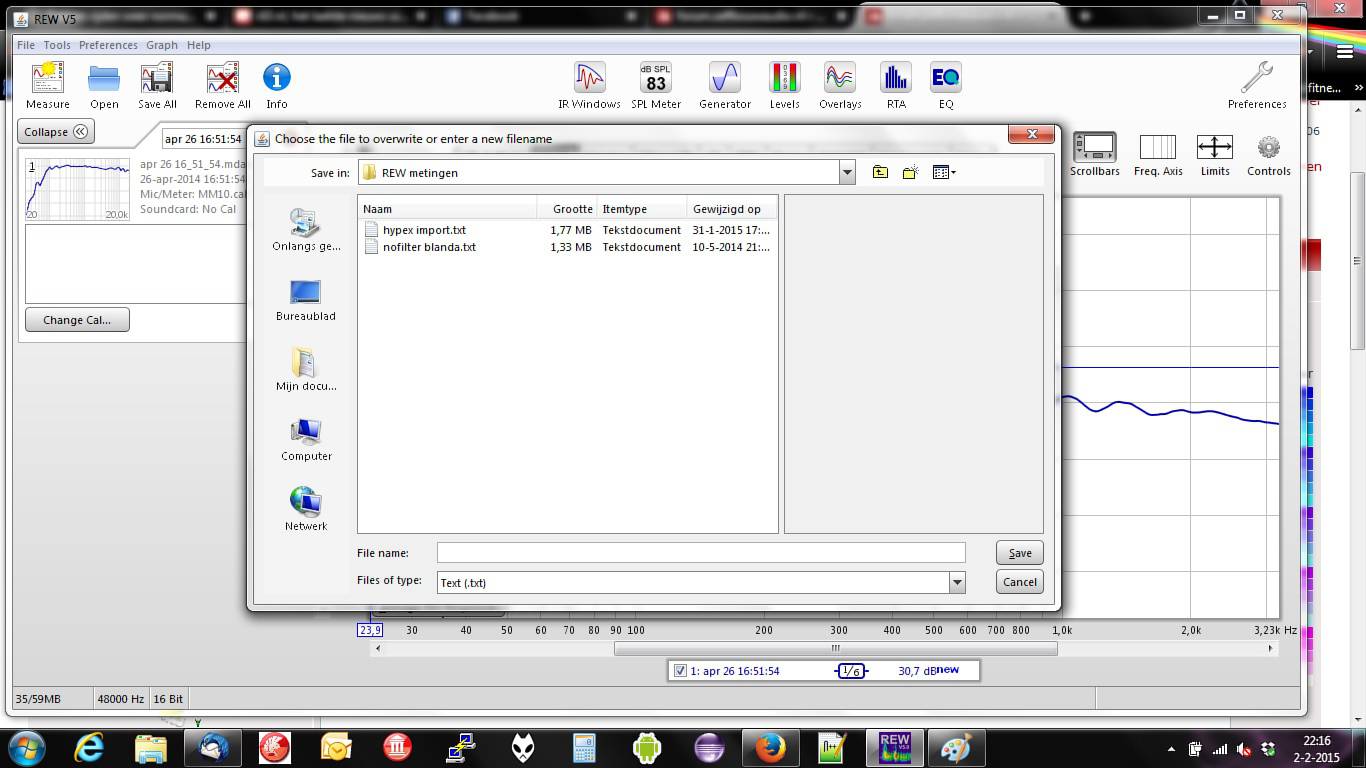

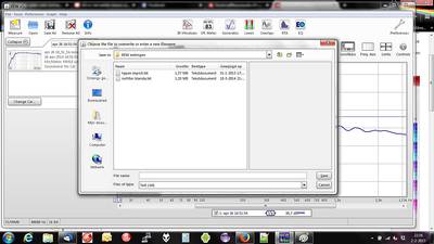

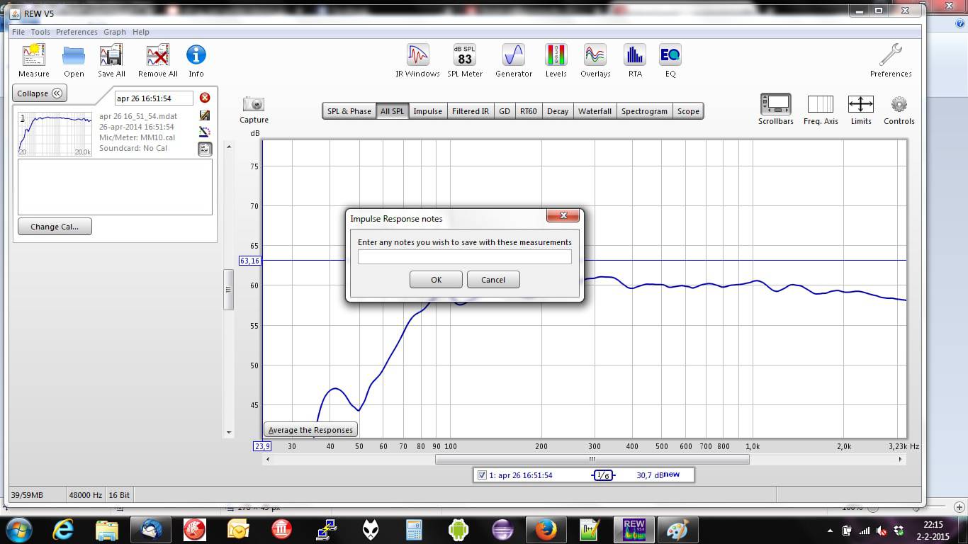

Volgens mij kun je als volgt de metingen uit REW importeren.
1. Wanneer er een meting in REW is geladen kies uit het menu "File"->"Export"->"Impulse Responce as text".
2. het scherm waar je een "note"kan toevoegen kun je leeg laten, klik hier op "Ok"
3. Wijzigen eventueel de locatie en geef een bestandsnaam op (laat type op "TXT") staan. Klik op "Save"

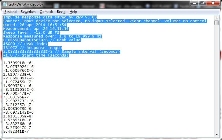

4. Zoek het bestand dat je zojuist hebt opgeslagen op en open het met een text editor (Notepad of Notepad++).
5. selecteer en verwijderd de header text (zie screenshots).
6 sla de file op. (in Notepad Bestand -> Opslaan)

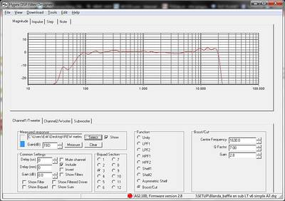

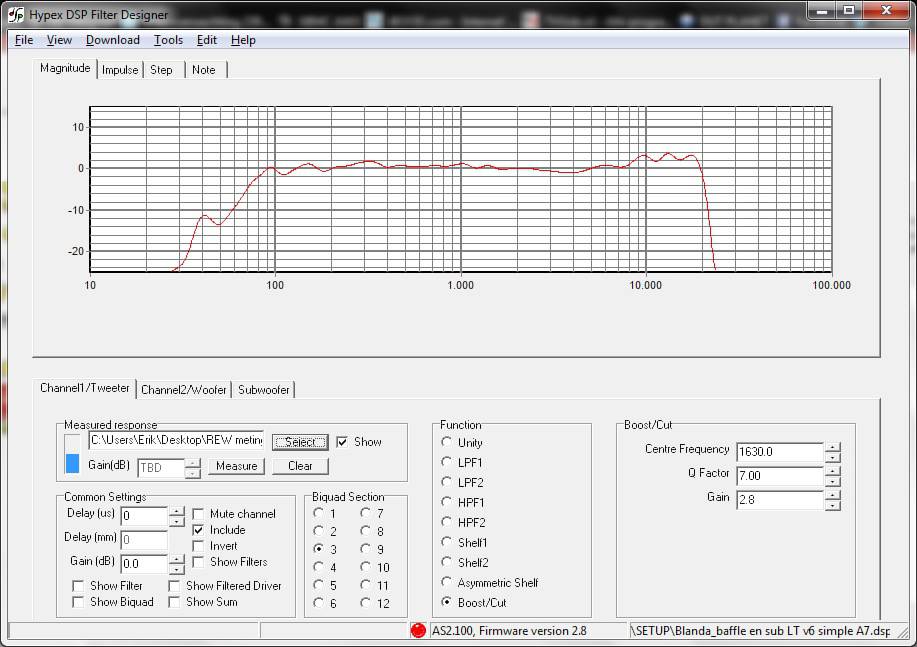

7. deze file kun je importeren in HFD via de knop "Select" in het kader "Measured response".

De hypex software meet zelf ook niet met een impuls. Je zou zeggen dat het dan ook mogelijk moet zijn om ARTA frequentie responses in te laden in de hypex filter designer.
holco
Berichten: 691
Re: Hypex Filter Design meetfunctie BETA
Berichtdoor holco » di 03 feb 2015, 1:07
Thanks ErikW daar kan ik wat mee :D
