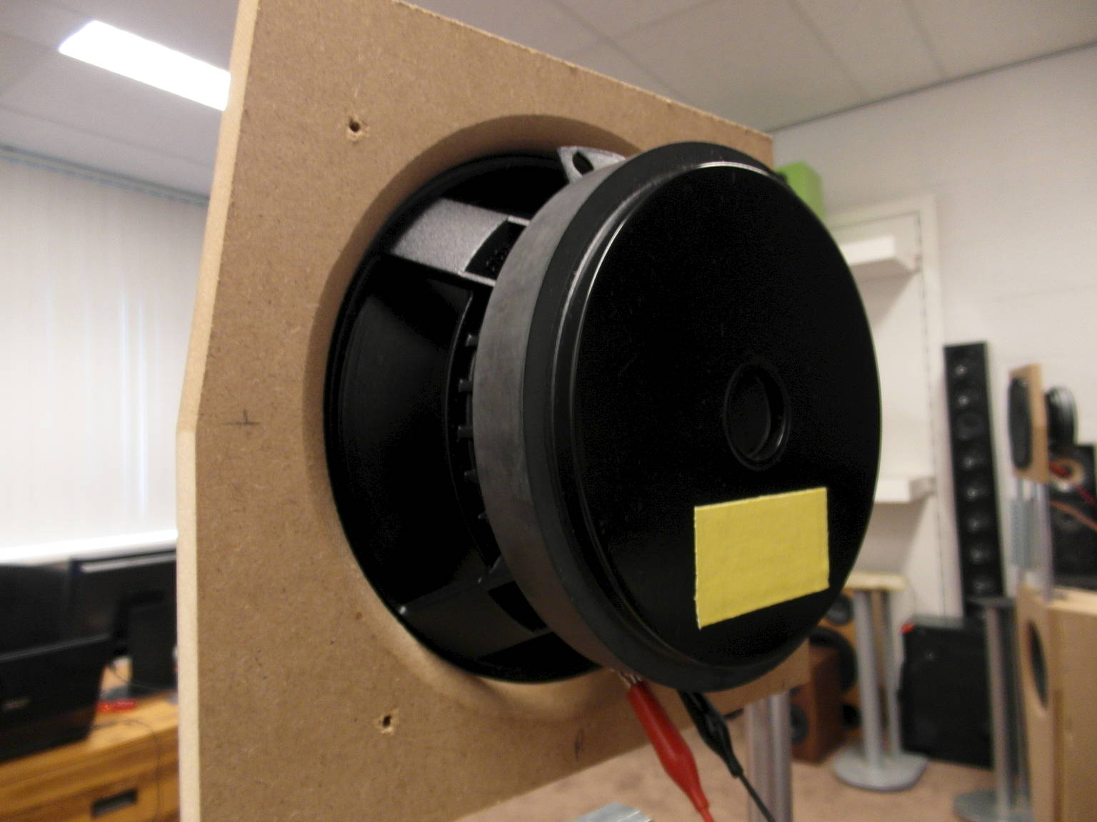

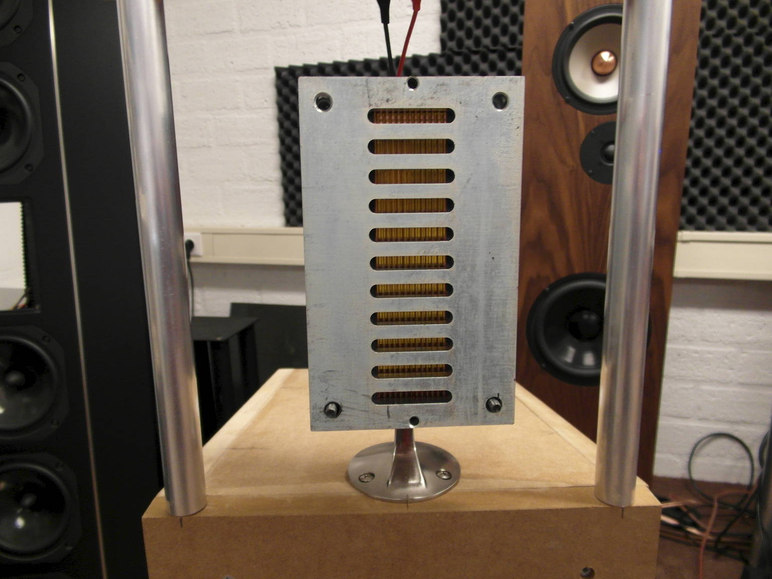

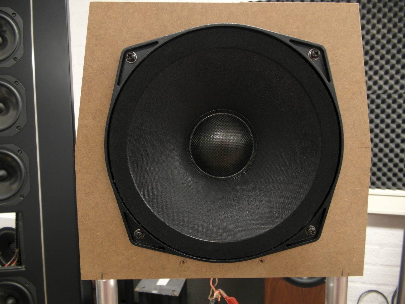

Berichtdoor Speakerkits » wo 21 aug 2013, 8:13

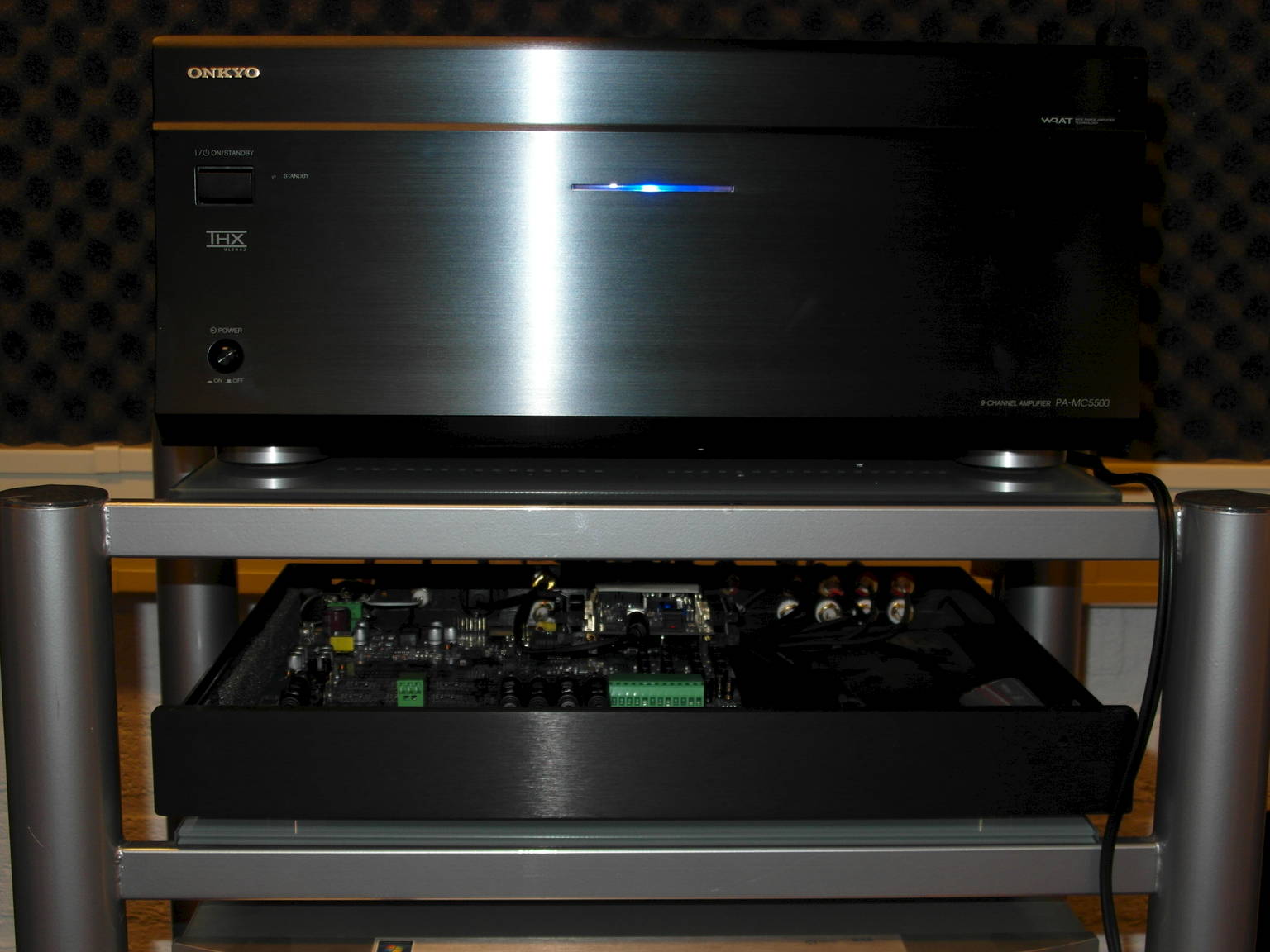

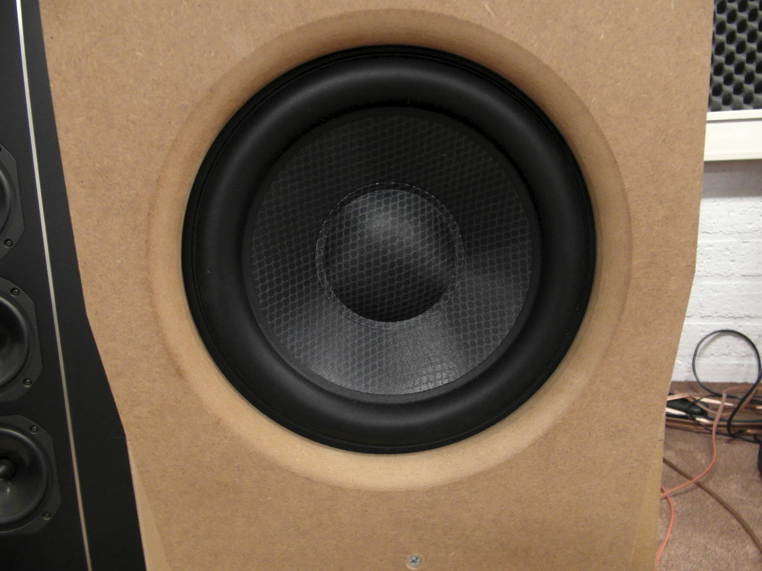

Voorlopig blijft het actief voor het laag, de visaton TIW blijkt zich heerlijk te voelen in de TL,specificatie van de driver is optimaal voor deze TL welke geoptimaliseerd is voor minimale afmeting en max. output.
De Mid is een speciaal voor ons aangepaste uitvoering 8" driver en klinkt ongelofelijk gedetailleerd, maar kan ook knallen.
Voor het hoog gebruiken wij een aangepaste Beyma AMT, hierbij is o.a. de demping van het membraam geoptimaliseerd omdat hij volledig open wordt gebruikt.
Diverse AMT's zijn voorbij gekomen, ook de nieuwste van Mundorf, maar de aangepaste Beyma blijft het qua muzikaliteit winnen, en heeft daarbij ook nog het hoogste redement
Thans wordt het systeem nog volledig actief gebruikt in de test fase, passief filter voor mid/hoog is in ontwikkeling.
Het mid/hoog zal een uiterst vriendelijke belasting vormen voor bv een buizenversterker > 8 ohm, 10 watt moet voldoende zijn om een flinke kamer vol te spelen.
Alhoewel nog in testfase, het systeem is afspraak te beluisteren in Dordrecht
Grt Andre

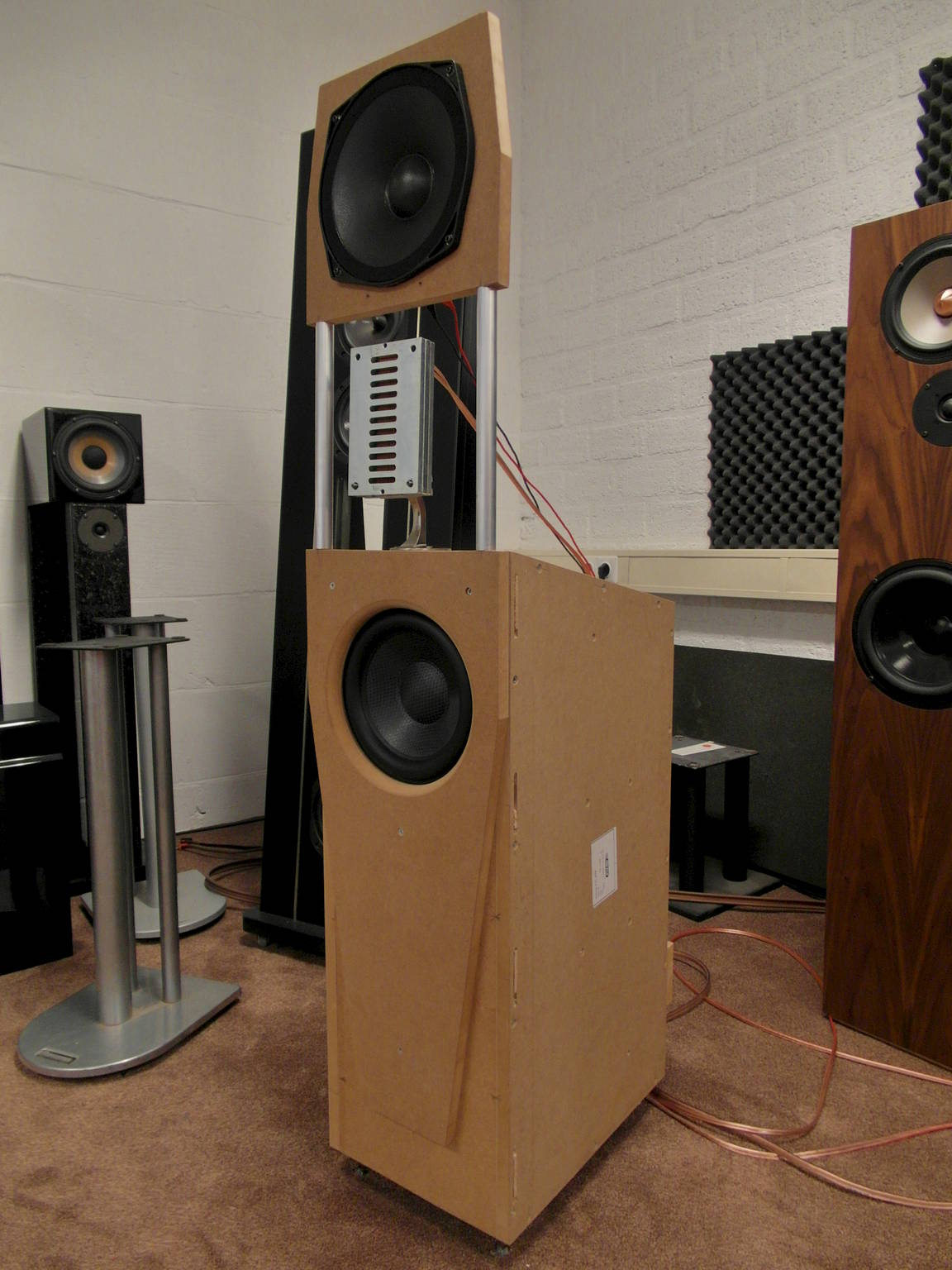

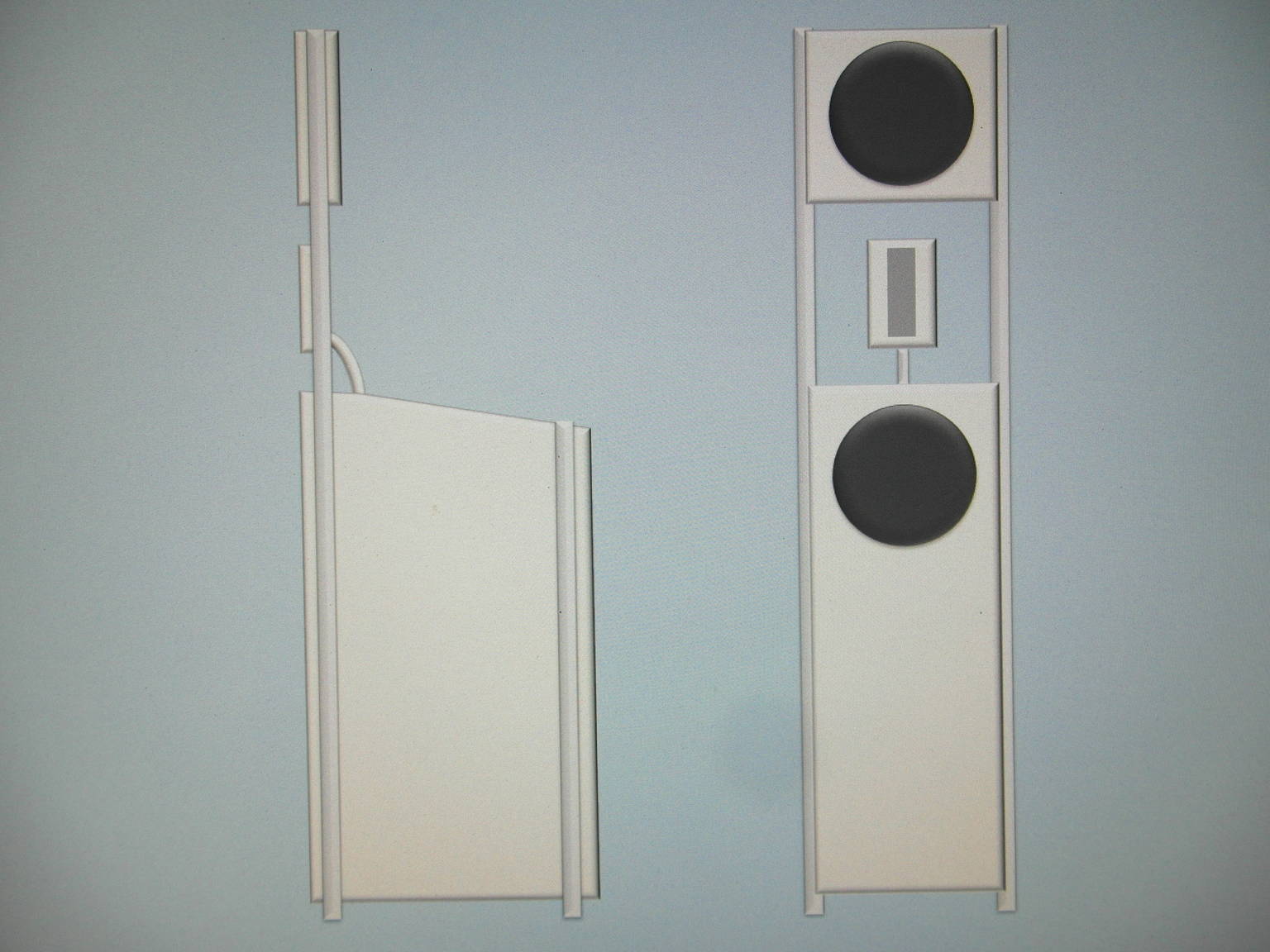

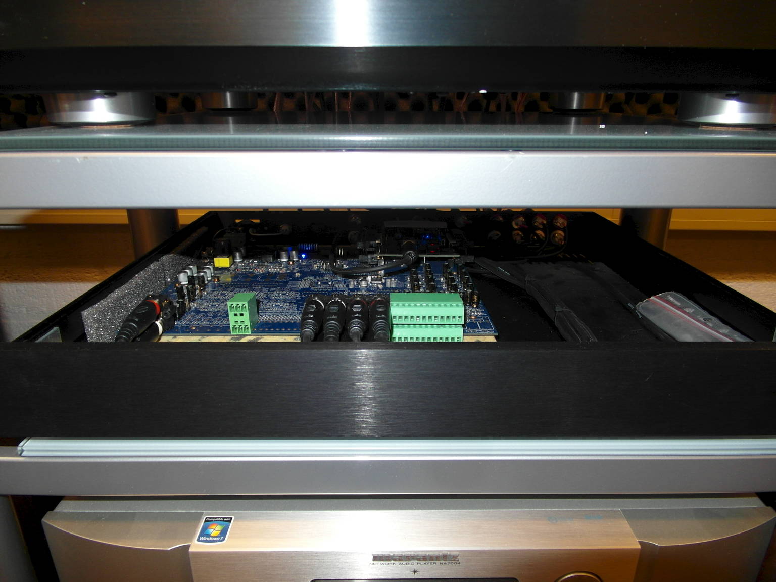

Berichtdoor Speakerkits » do 22 aug 2013, 11:11
Beste,
Hierbij wat info over ons ontwerp, voorlopig nog actief aangestuurd, passief is in ontwikkeling,...hierbij blijft het laag vermoedelijk actief.
Grt Andre

Berichtdoor Martijn M » do 22 aug 2013, 11:13
Interessante luidspreker! Qua looks doet hij me heel erg aan de Daudio W1 denken. Waarom niet een extra woofertje?

Berichtdoor Speakerkits » do 22 aug 2013, 11:27
Extra woofertje kan niet zomaar, dit is een TL welke zo compact mogelijk is gemaakt, dan zou deze een stuk groter moeten worden, en nog steeds actief aangestuurd moeten worden om het rendement van mid/hoog aan te kunnen.
We hebben ons best gedaan niet te veel op de W1 te lijken, maar we zitten met de hybride gewoon vast aan een aantal ontwerp criteria........daarnaast is het principe van het laag anders, gebruiken wij andere drivers en is de aansturing anders.
Optisch lijken conventionele speakers ook het zelfde, andere drivers, 2weg, 3weg, kastje etc. recht, schuin afgeronde hoeken, etc.
Grt Andre

Berichtdoor dre » do 22 aug 2013, 11:42
de mid is een phl toch?
