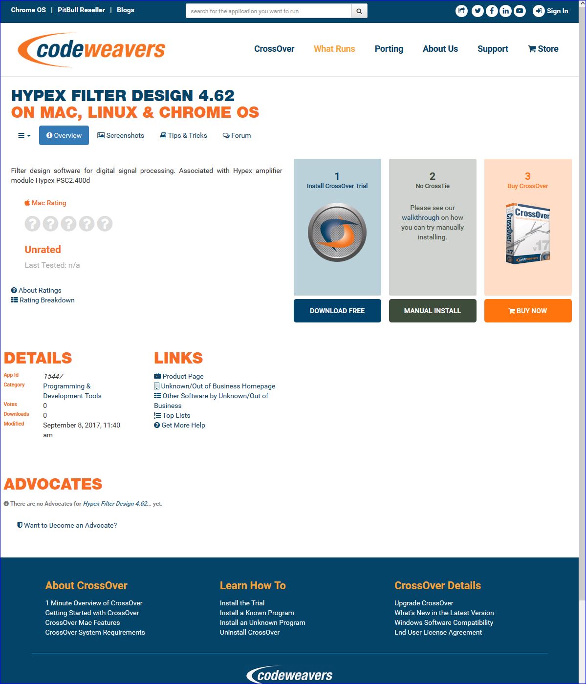

Ik kwam dit tegen, is dit al eens geprobeerd...?
https://www.codeweavers.com/products
Het programma is mogelijk een betere als Wine, wat ook de Window programma's simuleert/accepteert.

Winebottler bedoel je... Waarom zou dit beter kunnen zijn?

Het heet CrossOver.?
