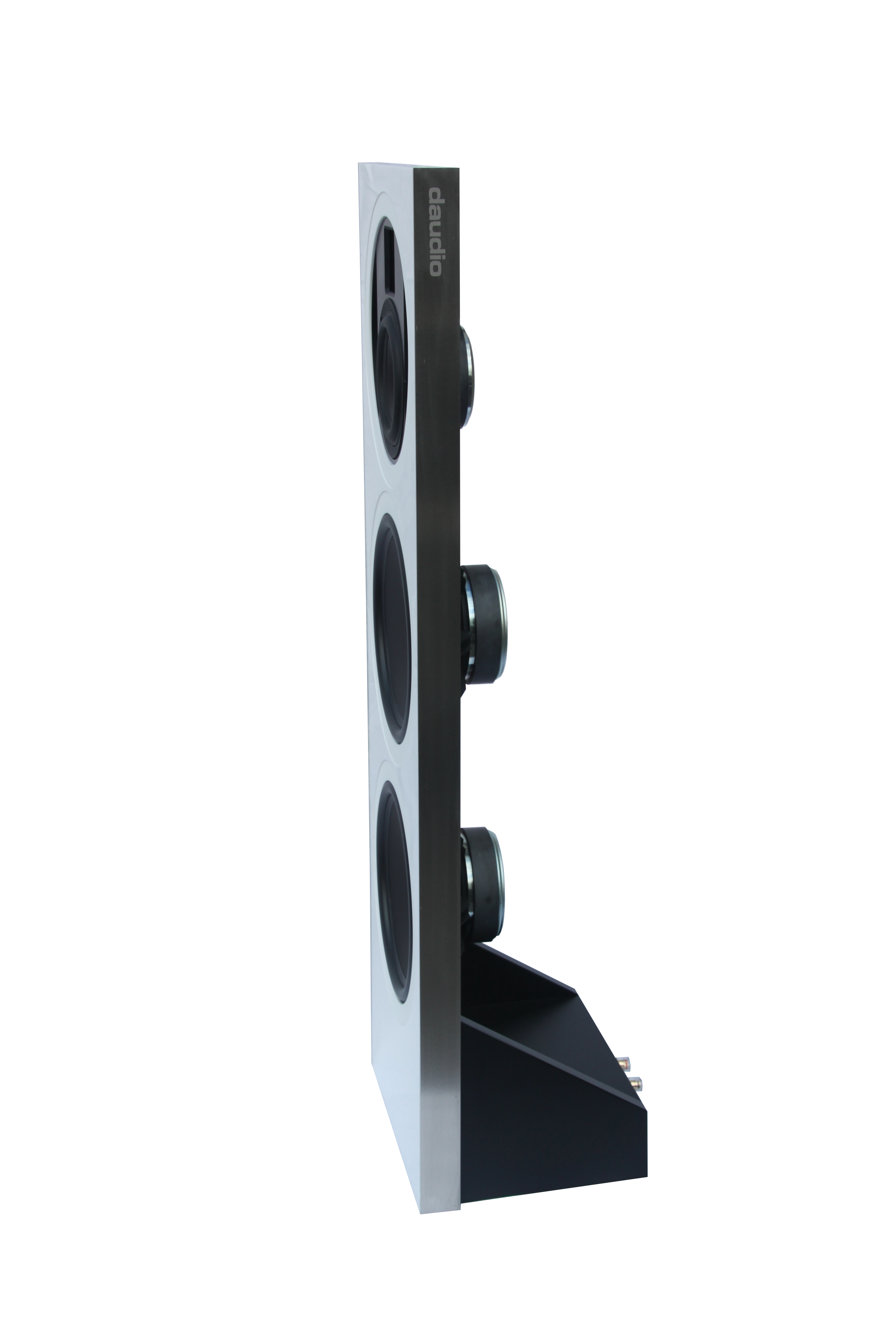

Hierbij een C1 en een tekening van de C1 met een 8cm "schotje" waardoor je wat meer rendement krijgt in het laag.
"Uiteindelijk wil iedereen het beste"
Groet Hans

Walt schreef:De volledig MDF versie met de AT mid klonk echt geweldig in Breda, ik zou me verder niet te druk maken over mogelijke resonanties. Maar anders plak je 4mm bitumen op de achterkant, kost weinig, werkt goed.
Ik ga met Walter mee: gister de "Breda" versie en de normale versie gehoord. Het is geen probleem.
De versie met die schotjes lijkt mij echter een aanrader... Maar dan moet er nog wel even naar het filter worden gekeken.

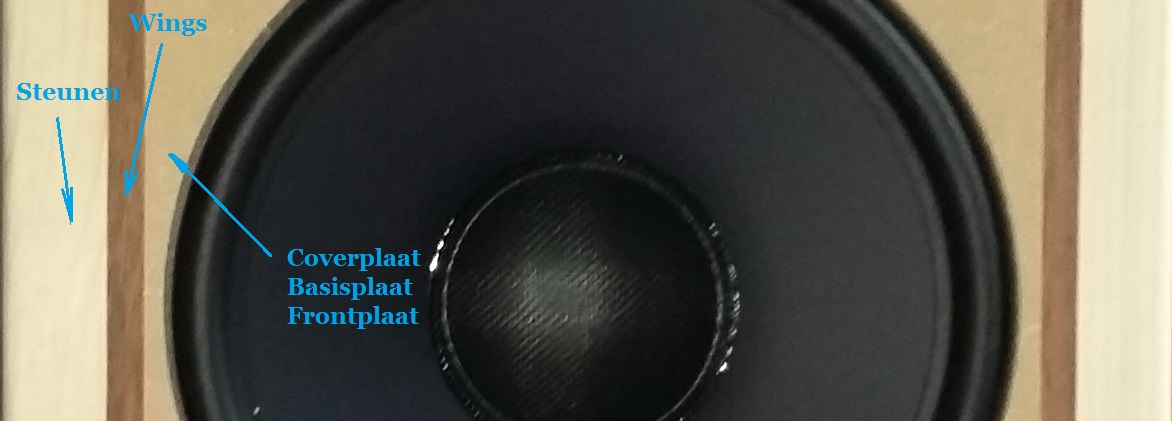

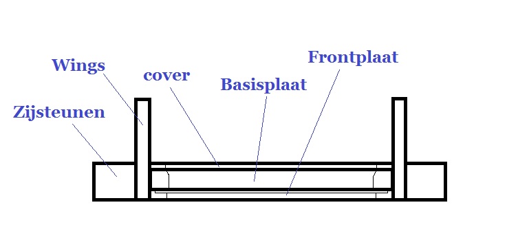

hans_b schreef:Hierbij een C1 en een tekening van de C1 met een 8cm "schotje" waardoor je wat meer rendement krijgt in het laag.
ik had er bij mijn prototype als experiment wings van 5cm tegenaan geplaatst en dat gaf meer volume in het laag wat mij heel goed beviel.
Behoefte om het filter aan te passen had ik gehoormatig niet.
Bij het model met de 2 donkerbruine 'stripes' had ik de intentie om deze stripes dieper te maken. Hierdoor creëer je hetzelfde effect, doch behoudt de speaker zijn slanke design.

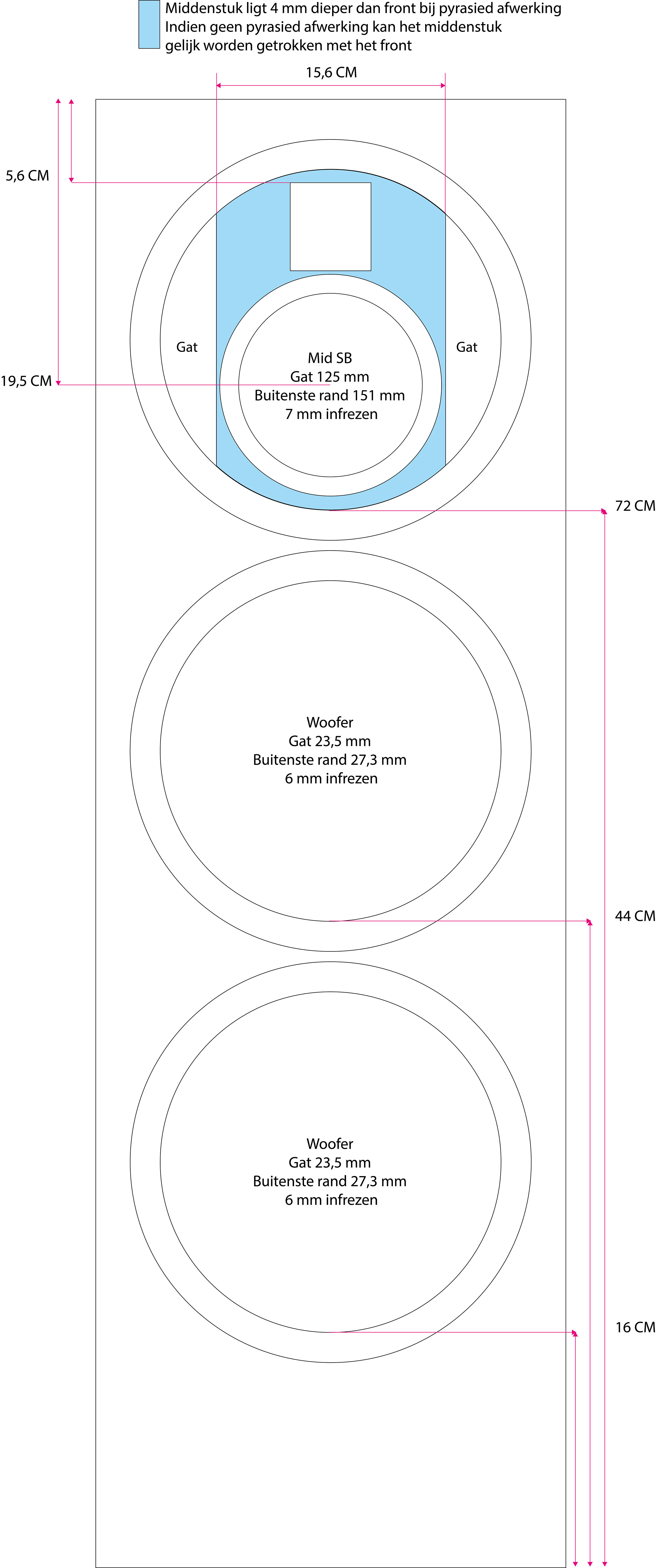

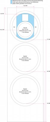

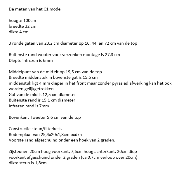

Naar aanleiding van deze, door Jeroen gegeven info:
Heb ik deze tekening gemaakt. Afmeting van de buffel is 320x1000mm
Vraag aan Jeroen, Asterduc en iedereen: Zitten er fouten in?
"Ik heb het nog nooit gedaan, dus ik denk dat ik het kan!" ***Pippi Langkous***
Berichten: 6627
Re: DIY project van de Daudio C1 dipool luidspreker
Berichtdoor Leeuwarden » ma 04 dec 2017, 19:02
Een pyrasied afwerking is bij mijn weten een kunststof afwerking.
Als je de buffel dus lakt dan begrijp ik uit de beschrijving dat het middenstuk niet dieper hoeft te liggen.
Is dat correct?
