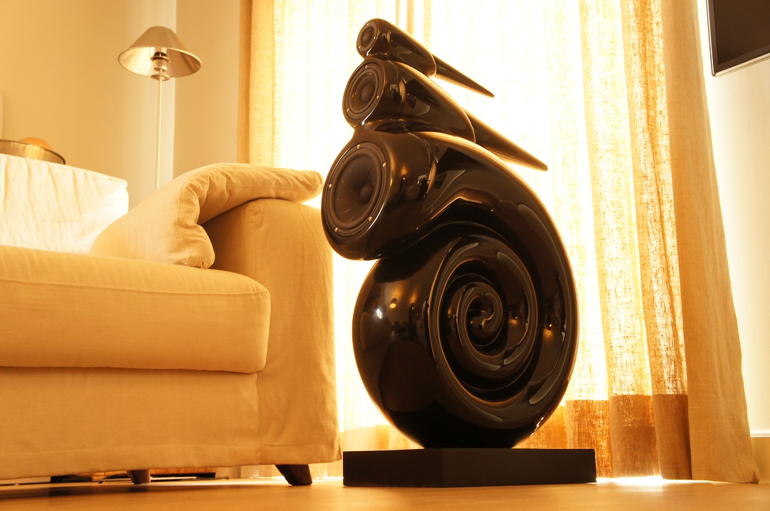

ik heb een paar PM's ontvangen en merk dat er interesse is. Daarom zal ik met Frank kijken wat er mogelijk is en aan welke prijs.
Om de prijs laag te houden zou ik opteren om uitsluitend de 3 losse delen te laten gieten. Dwz, per kast een linkerschelp, rechterschelp en de frontplaat. Die 3 delen moeten dan zelf tegen elkaar worden gelamineerd door middel van een polyestermat.
Je hebt dan de vrijheid om extra massa aan te brengen of om inwendig nog iets te wijzigen.
De gaten in de frontplaat zijn bedoeld voor de Scan Speak Revelator 18W en 12M. Als tweeter zat er een oude Vifa in maar die is niet meer leverbaar en kan vervangen worden door bvb de 1" illuninator.
Nu, de randen rond de gaten in de frontplaat zijn vol materiaal en kunnen dus naar believen worden vergroot. Is wel een hele klus die best dmw een schuur- of freesmal wordt uitgevoerd.
Zodra ik een prijsvoorstel heb zal ik het hier posten.

heb er vandaag met Frank over gesproken en hij staat open om de mallen voor hobby doeleinden te gebruiken.
Een set schelpen (3 stuks, links, rechts en front) lamineren kost inclusief materiaal 300 tot 350€ / kast.
Voor een stereo set heb je dus 2 van deze sets nodig.
Je kunt dan aan de binnenkant van de schelpen nog naar hartelust gewicht of verstevigingen aanbrengen.
Daarna moeten de schelpen nog tegen elkaar aan gelijmd of gelamineerd worden.
Als iemand er wat voor voelt, de mallen kunnen desgewenst ook gehuurd of zelfs gekocht worden.
Mocht er interesse voor zijn, dan kunnen we dat zaterdag in Breda bespreken.

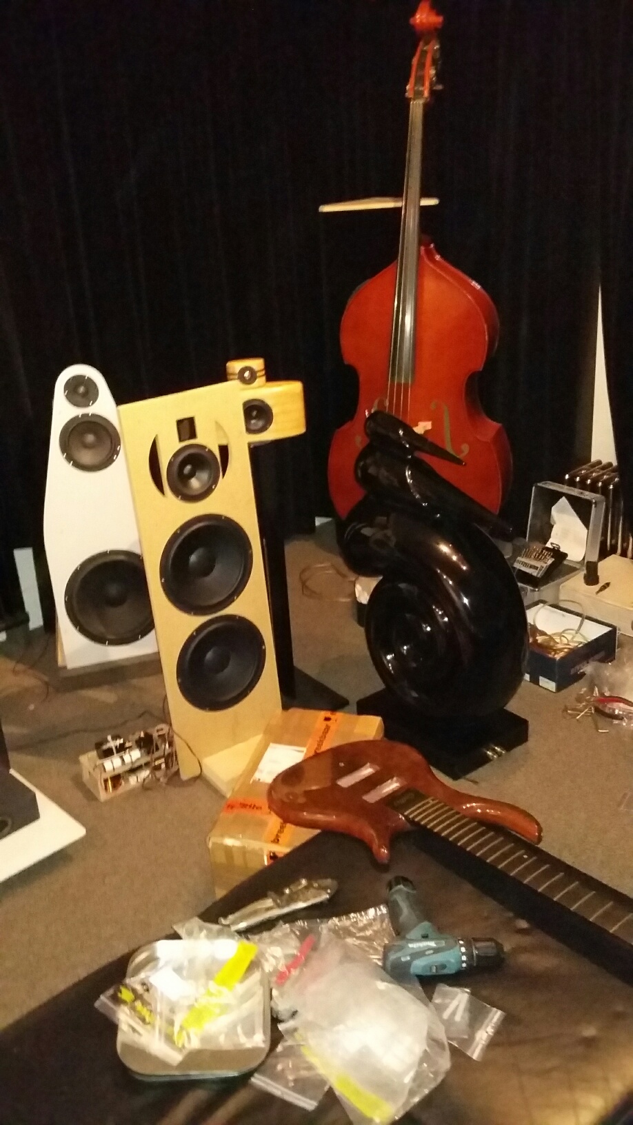

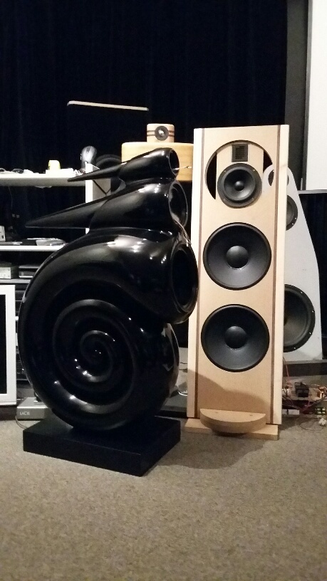

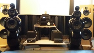

kennen jullie deze nog? ... ik blijf ze nog steeds mooi vinden!
vandaag weer een setje aan het afwerken, mogelijk één van de laatste sets van dit ontwerp.

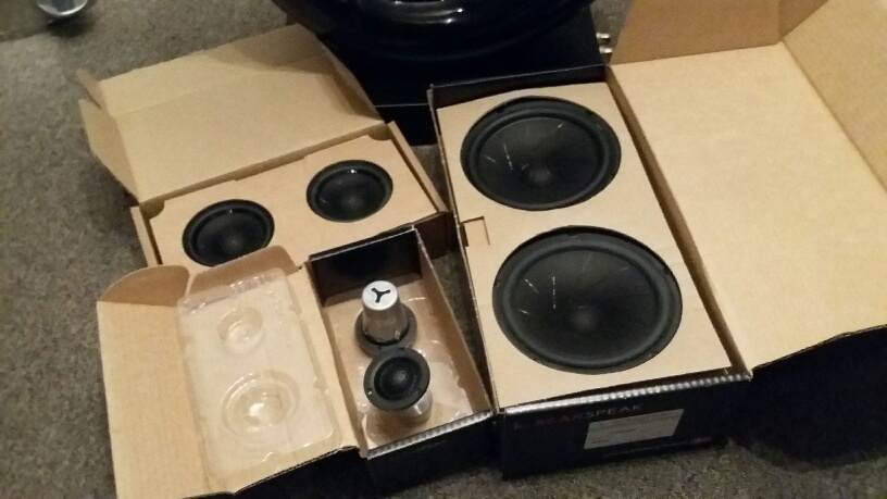

Ditmaal met de ScanSpeak 18W/8531G00 (8 Ohm versie) en de D3004/602010 tweeter (1" ipv 3/4").

Momenteel is dat de Daudio C-1 kloon, setje Pacific's, 5-string basje en de contrabas is net klaar.

Dit blijft een van de meest bizarre builds hierzo :)
hoe hoog is die Nautilus eigenlijk?

asterduc schreef:Hij meet nu net geen 90 cm hoog, 32 cm breed en 56 cm diep. Met de sokkel komt daar in de hoogte nog een kleine 10 cm bij.

asterduc
Berichten: 3932
Re: PACIFIC, variatie op Nautilus
Berichtdoor asterduc » ma 08 jan 2018, 17:12

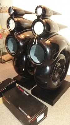

up & running
ze staan nu heel de dag in te spelen.

asterduc
Berichten: 3932

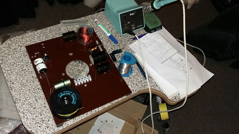

Berichtdoor asterduc » wo 17 jan 2018, 20:35
Na het inspelen van de drivers heb ik het filter op punt gesteld en nog een paar dagen van kunnen genieten.
Ze blijven me toch steeds weer bekoren.
De Revelator units zijn niet meer de jongste maar nog steeds heel prettig om naar te luisteren.
Die kleine Illuminator tweeter doet het enorm goed maar ik denk dat de 19mm variant een betere fit was geweest.
De speaker klingt natuurlijk het best wanneer je er naar kijkt ;-)
