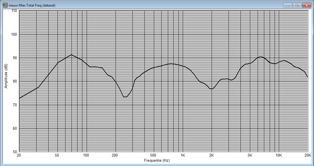

Er blijft een probleem. Precies op de luisterplek zit een dip. Jawel. Een dip in het laag, via meting bevestigd. De ruimte van borkaenjo kan flink wat demping gebruiken, dan zal het midden nog mooier klinken (het galmt nu nog wat). En het laag heeft dit erg nodig. Het alternatief is om bijna 1 meter naar voren te gaan zitten. Dan is het laagniveau prima in orde. Het is echt botte pech. Overal in de kamer heb je meer laag dan de geliefde luisterplek van borkaenjo.

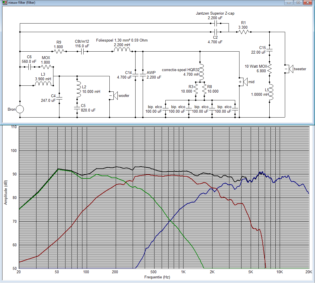

Hieronder het finale filter.

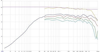

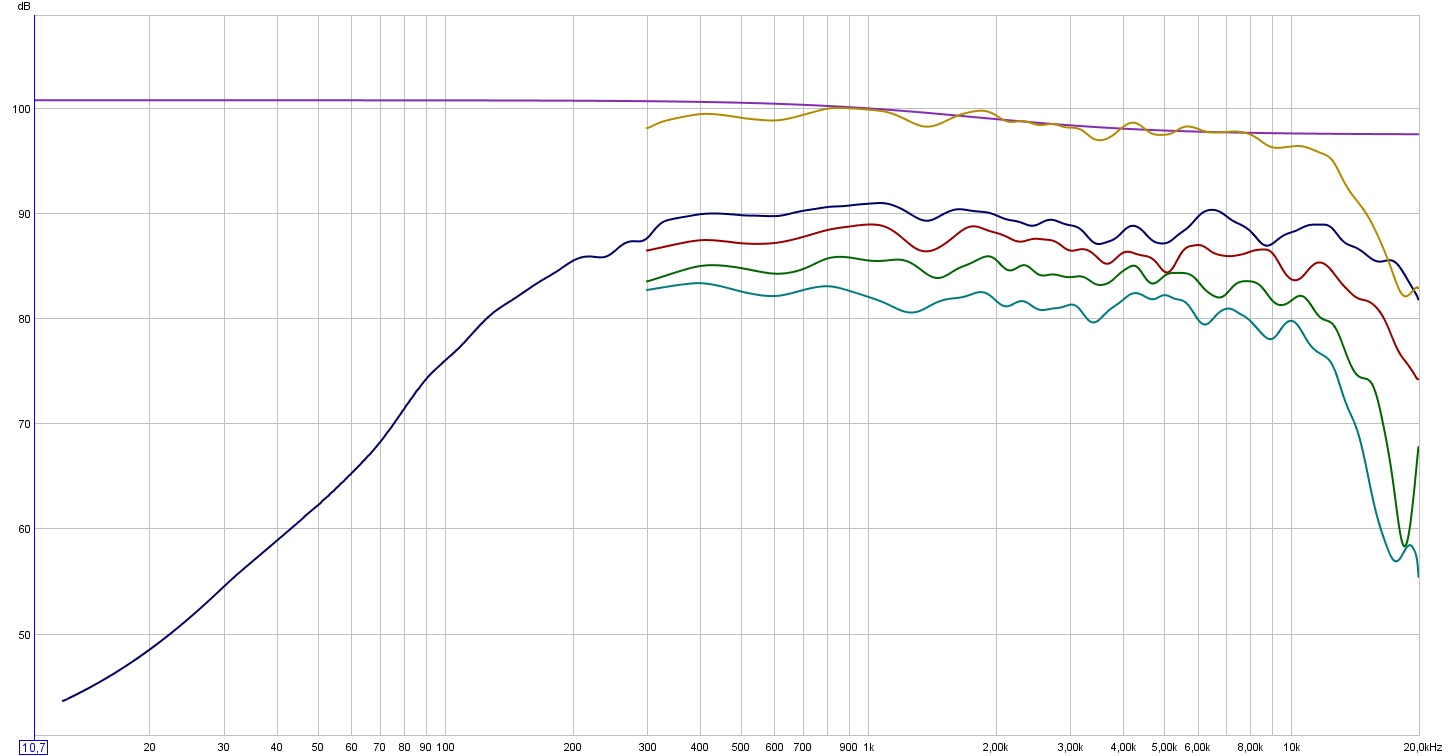

Voor diegene die het wellicht interesseert: het afstraalgedrag van het midhoog door de grafieken op 15, 30, 45 en 60 graden te tonen. Ik heb extra separatie van 2dB tussen de lijnen gezet, zodat je ze goed kan onderscheiden.
10dB daarboven staat het gemiddelde van deze lijnen. Ik kom gehoormatig ook elke keer op hetzelfde uit, d.w.z. de target curve (paars) die Linkwitz heeft gevonden. :-"

borkaenjo: nog een tip. Ik heb bij al het gecontroleer gezien dat het filter in het laag iets meer opslingerde dan de bedoeling. Het leek alsof de impedantiecorrectie op ietsje te hoge frequentie was afgestemd. Dit kan goed kloppen. Je hebt de kast goed volgestopt met wol (van de staande golven was niets meer te zien in de metingen)!!!!
Door de extra demping is de resonantiefrequentie van de gesloten kast ongeveer 10% verlaagd en moet de correctie ook in frequentie worden verlaagd. Als je de impedantie correctie in deze nieuwe situatie wat beter wil laten werken, zet dan een 220uF parallel aan de 820uF. Voor pieha: gebruik meteen een 1000uF ruwe bipolair ipv de 820uF.

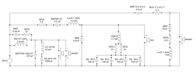

Hierbij het definitieve filterschema. Ik heb het wat bewerkt uit speakerworkshop om een zo duidelijk mogelijk schema te geven.
Voor het hoog heb ik afstemming opties gegeven met de serieweerstand en seriecondensator.
- Voor een iets helderder midden kan de 8.2uF worden toegepast (voor borkaenjo, vervang de 2.2uF in jouw hoogfilter door 3.3uF).
- Het hoog kan iets pittiger worden gezet met de 2.7ohm.
