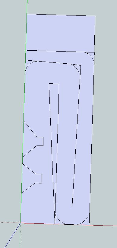

Berichtdoor hsmeets » wo 23 nov 2011, 11:25
Schetsje hoe de tl gevouwen kan worden met ruimte om meer of minder tapsheid aan te kunnen, uiteindelijk redelijk recht voor de raap. ja toch?
Itt tot de schets van de speakers hierboven de opening boven de woofers en niet er onder. Lengte die ik kwijt moet zal denkelijk ergens rond de 250cm uitkomen. Dit geeft ook dan ook ruimte om met de woofers verticaal te schuiven en zo een optimum te vinden. Moet hier zeker wel nog gaan simuleren! voor de optimale verhoudingen.
Mid&tweet in eigen top compartiment waar ook ruimte achter zit dan voor actief/passief filter en versterker toestanden.
Zou de geometrie van de TL doorsnede (vierkant of meer rechthoekig) veel van invloed zijn?

Berichtdoor Henkjan » wo 23 nov 2011, 12:23
heb je al met het "allignment table" spreadsheet gekeken hoe de TL er uit moet gaan zien?
wat betreft het vouwen van de TL: probeer de woofers op 1/3 en 1/5 van de lijn te krijgen, dat geeft een vlakkere response

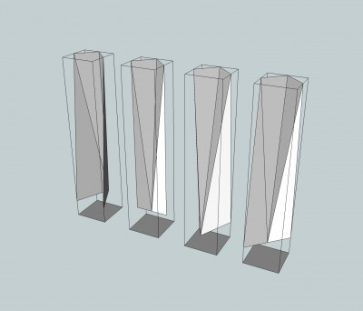

Berichtdoor hsmeets » vr 25 nov 2011, 19:50
Uitgaande van een 1x gevouwen TL met een taper van 3:1 en de wens alle wanden zo min mogelijk parallel te laten lopen:
Zou er uit de bovenstaande varianten er een of meerdere eruit springen?
Zelf lijkt mij de 2de van links het makkelijkst te bouwen, met wat sin en cos zijn de driehoeken snel uit te rekenen.
Helaas, .skp sketchup bestandje mag ik niet attachen,...
Huib

Berichtdoor SARK » za 26 nov 2011, 7:36
hsmeets schreef:Helaas, .skp sketchup bestandje mag ik niet attachen,...
Even in een zipje zetten, dan lukt het wel.
ps.
Kunstige origami hoor :shock:

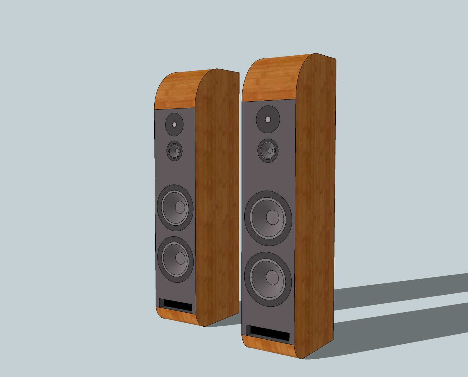

Het idee van een 3-weg vloerstaander met goede maar niet te dure units en een groot bereik laat mij toch niet los.
Ja, transmissielijn was 'n idee, maar ik zat afgelopen weekend naar andere setup te kijken. Ik wil de kasten toch relatief compact houden en ben weer een beetje terug naar een 'klassieke' BR kast.
Voor een ontspannen bas is er de wens om een 10" woofer te gebruiken icm met mid unit (en niet een mid-woofer). Om het totale volume binnen de perken te houden is dus een compound/isobarisch ontwerp op de proppen gekomen.
Met de nieuwe 26W/8534G00 van scan-speak kom je in compound opzet aan een f3 van 25hz bij 70ltr inhoud.
10" woofer geeft gelijk een breed front en om aan een klassieke jaren 70 kast te ontkomen qua design (het oog wil ook wat) kom je vrij snel op Avalon achtige kasten.
Deze kasten zijn ongeveer 1mtr hoog, 32cm breed (taps naar achtereren) en 45cm diep.
Niks nieuws onder de zon dus. De kleurstelling gejat van die Obiwanshin op Diyaudio want dat vind ik mooier dan een egaal gefineerde kast.
Hebben jullie nog overpeinzingen bij een isobarische setup?
Huib

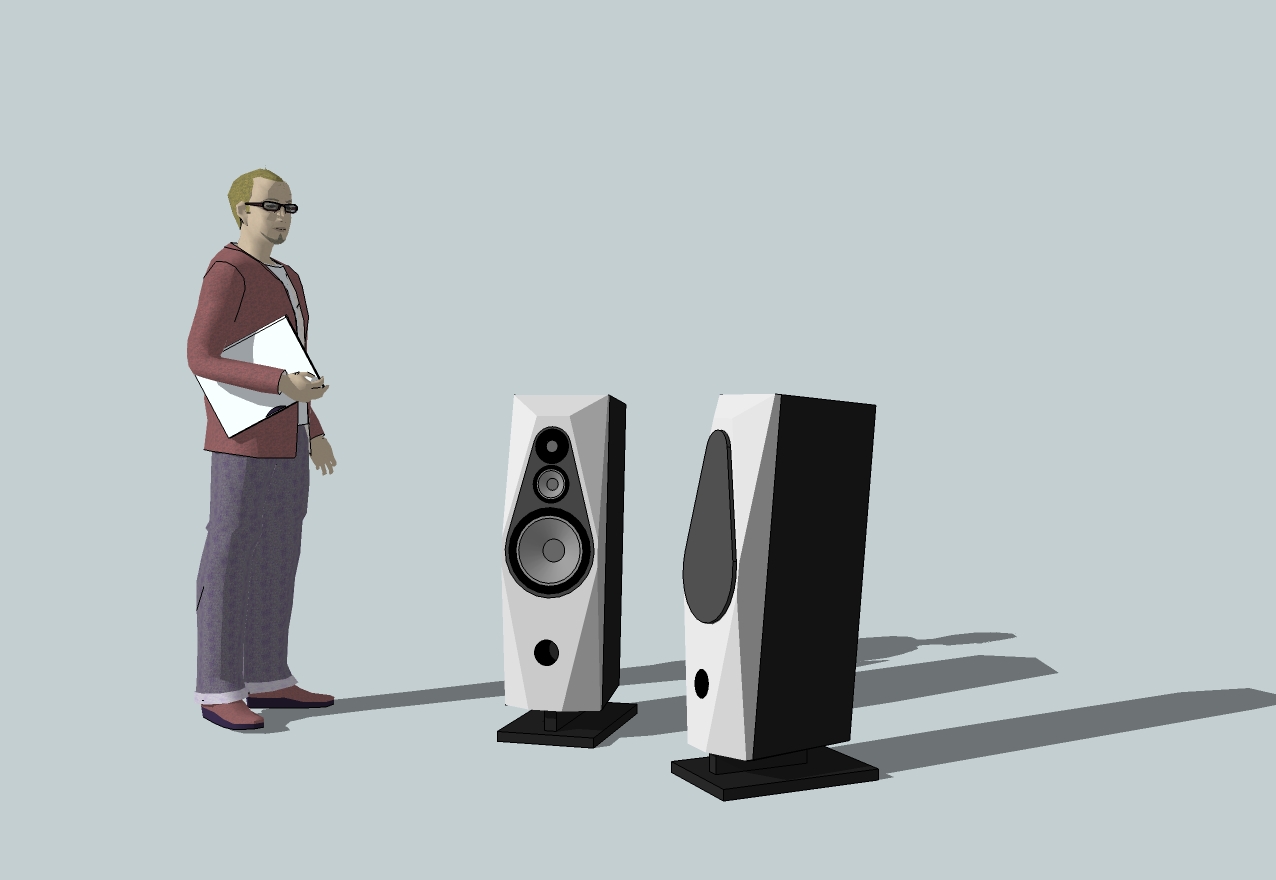

Berichtdoor hsmeets » zo 18 dec 2011, 2:37

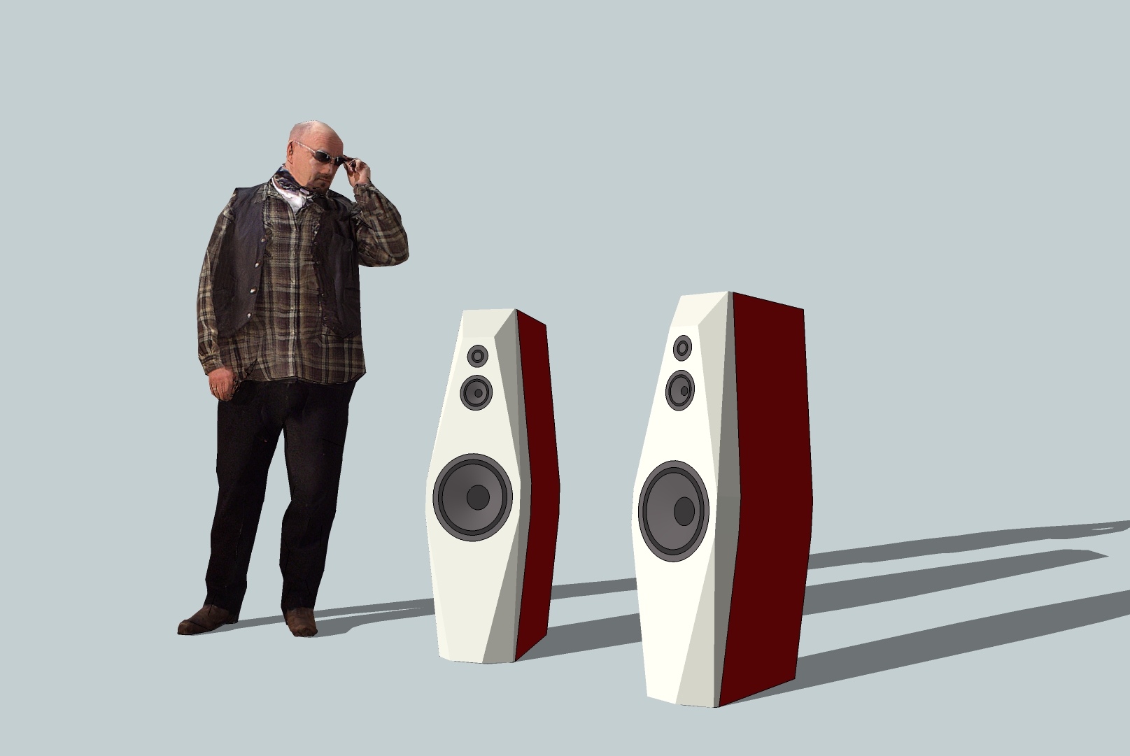

Nog een variant op het kast ontwerp gemaakt.
Belangrijkste wijziging is dat de kast in het midden breder is dan boven en onder. Verlies van volume gecompenseerd door de kast hoger te maken (en de voet te laten vervallen).

Berichtdoor Arno » zo 18 dec 2011, 10:42
Ik zou het wel heel stoer vinden als je het laatste ontwerp zou maken :D
Alhoewel ik de facetten aan de onderkant persoonlijk iets te breed vind onderaan. Zo krijgt de kast optisch wat weinig basis.
Arno

Berichtdoor Arno » zo 18 dec 2011, 11:01
Het is natuurlijk een kwestie van smaak, maar ik ben toch maar zo vrij geweest om een impressie te maken O:)

Berichtdoor hsmeets » zo 18 dec 2011, 13:56
Hi Arno,
Geen probleem, graag zelfs want daarvoor plemp ik ze huist hier op het forum neer.
Ik zie wat je bedoelt, maar het is juist de bedoeling om ze optisch smal te houden. Ik zat eerst naar de woofer aan de zijkant oplossingen te kijken voor optisch niet te weus zijnde speakers maar gevoelsmatig vind ik dat teveel een 2-weg plus (sub)woofer) oplossing en niet een 3-weg.
Om de constructie niet al te complex te maken heb ik de naar achteren taps verlopende kasten ongedaan gemaakt, de knik in de zijpanelen is al genoeg uitdaging. Ook dat de kast uit zichzelf 5 graden achterover helt door een schuine onderkant heb ik laten vallen. Eventueel achterover hellen regel ik wel via spikers of misschien een stel 'outriggers'. Links is het origineel, midden is Arno's variant en rechts heb ik de facet boven de tweeter iets kleiner gemaakt. De eventuele BR poort komt aan de achterkant om de voorkant zo clean mogelijk te houden.
Ik zat aan units uit de SS Discovery serie te denken met de 26W in isobarische opzet en dan ben je voor een 600 euro aan units klaar voor beide kasten. Maar ik weet het niet. Misschien moet ik toch een stap hoger op de trapladder gaan staan. Ik zit toch nu weer te kijken naar de Seas Excel units, de nextel uitvoering, 26cm, 12cm/15cm en de cresendo tweeter. Dan zit je voor deze speakers wel in een klap op meer dan het dubbele bedrag aan units. Overigens dan niet in isobarische opzet omdat de woofer het al goed doet in een 70 a 80 ltr kast. De Nextel units hebben geen al te nare break-up en lijken redelijk makkelijk passief te filteren.

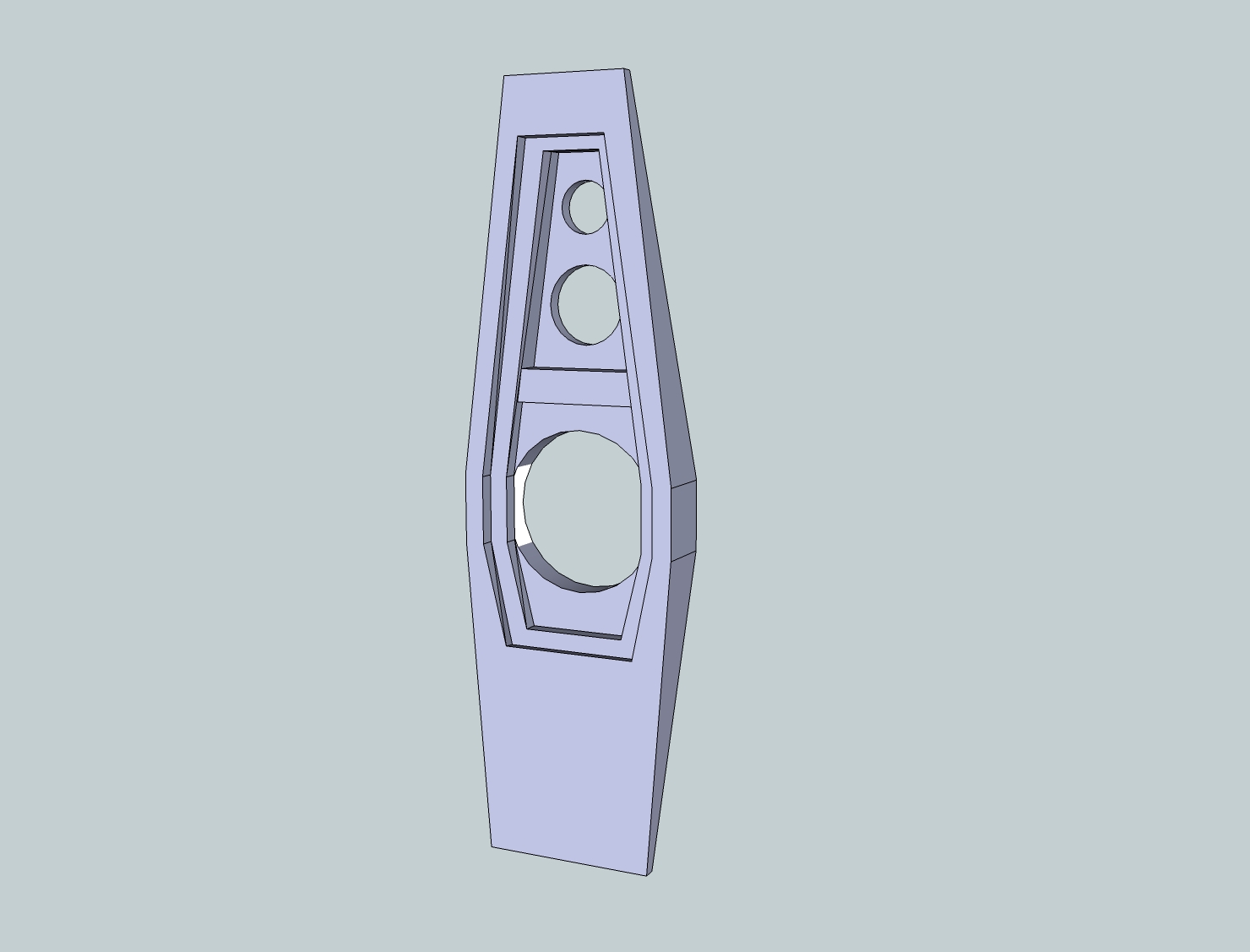

Nog eens de opbouw van het klankbord bestudeerd, heb ik bijvoorbeeld genoeg vlees voor de facetten? en hoe bouw ik het uberhaupt op.
4 platen van 22mm op elkaar, de binnenste platen met openingen voor de speaker units. Bij de woofer 44mm dik, bij tweeter en midden toner 22mm dik. In x-ray view van sketchup is er genoeg vlees voor de facetten.
Bij de woofer moet ik de opening van de op een na binnenste plaat breder maken. Gaten moeten ook allemaal nog een afschuining krijgen.
Lang leve CAD een hoop ellende is al van te voren op te sporen :goeie:

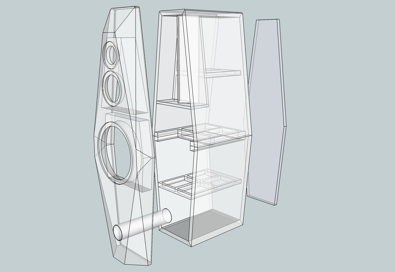

nog even met de ketchup geknoeid:

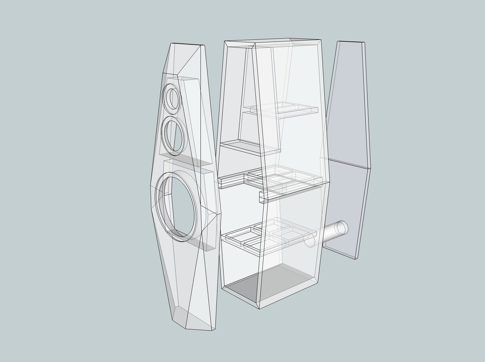

Als ik zo met de dimensies van de binnenkant van de (woofer) kast reken zal de eerste staande golf bij 350hz boven de geplande overname frequentie van 250hz liggen. Het houd niet over maar vooralsnog zie ik nog geen reden om een helmholzresonator in te bouwen om die golf nog extra te dempen. Omdat de energie voor die staande golf het hoogste is op 1/4 en 3/4 van de kast zit ik er wel over te denken om eens te experimenteren door bijde bracings wat demping aan te brengen in de stroomgaten.
De midkast viel wat groot uit (door de ruimte in het klankbord) en heb een wig aangebracht om het volume te verkleinen en de vorm onregelmatiger te maken. De BR poort heb ik ook naar de voorkant gehaald wegens de diepte van de speakers en opstellings mogelijkheden. Zo kan ik net als "Hondasnl" de poort ook aan de binnenkant nog fixeren/understeunen.
Voor de constructie ga ik denkelijk eerst een pas- en stelmal maken zodat de ruitvorm van de kasten niet windscheef wordt en straks ook het klankbord goed aansluit. Wat dat betreft ga ik kast en klankbord via een klein ingesprongen randje met elkaar verbinden.
Voor de deksel aan de achterkant moet ik rondom nog een raamwerk intekenen waar ik de deksels dan tegenaan schroef.
Niet ongewoon voor mij maar qua drivers heb ik weer een heel rondje gemaakt en wordt het toch meer een cost-no-object achtig ontwerp door te kiezen voor de volgende seas units: T25C003, M15CH002 en de W26FX002. Voor de tweeter zit ik nog naar de T29CF002 te gluren maar die is weer een stuk duurder.

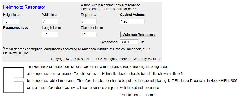

Edit:
Toevaliig zeg... 'n helmholtzresonator en de wig in de midkast: als ik een gat zaag van 10cm in de achterkant van de midkast zodat je in de wig en de plankdikte van 12mm als 'poort' lengte aanhoudt dan dempt die de eerste staande golf in de lengte van de kast bij om en nabij de 350Hz......daar moet ik toch even een notitie van maken....
Huib

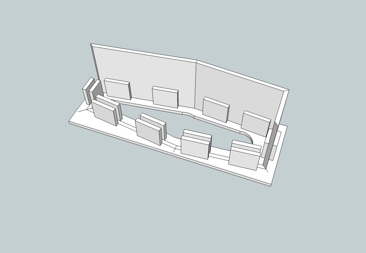

Omdat de constructie wat complexer is en ik ook maar 2 handen heb ga ik eerst een stelmal maken om zo de kasten te maken.
Het begint inmiddels zo te kriebelen dat ik de hele bouw wat naar voren ga trekken en niet wacht op aagenamer klus temperaturen. Volgende week tussen kerst en nieuw ga ik al wat hout halen voor de stelmal.
