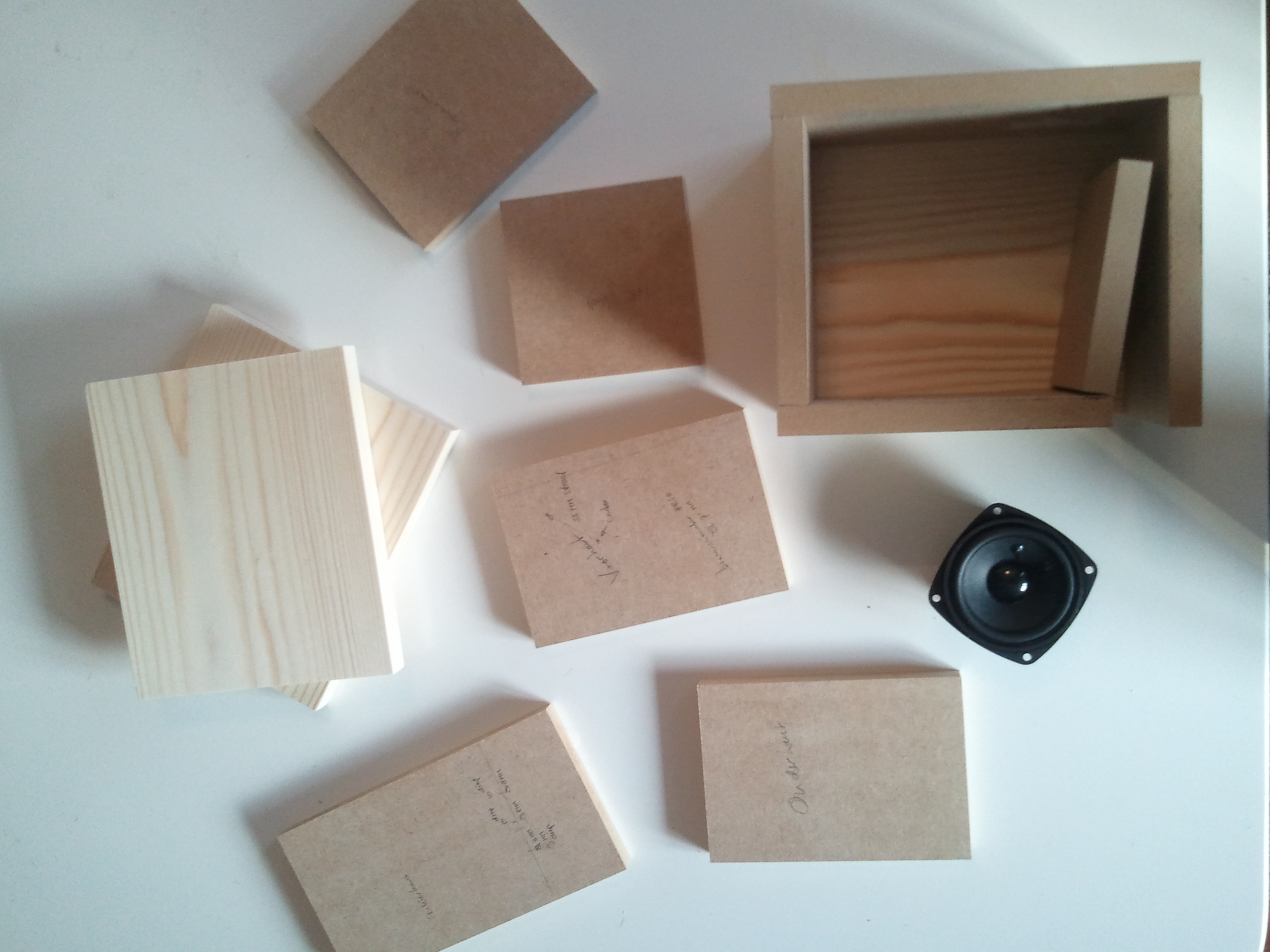

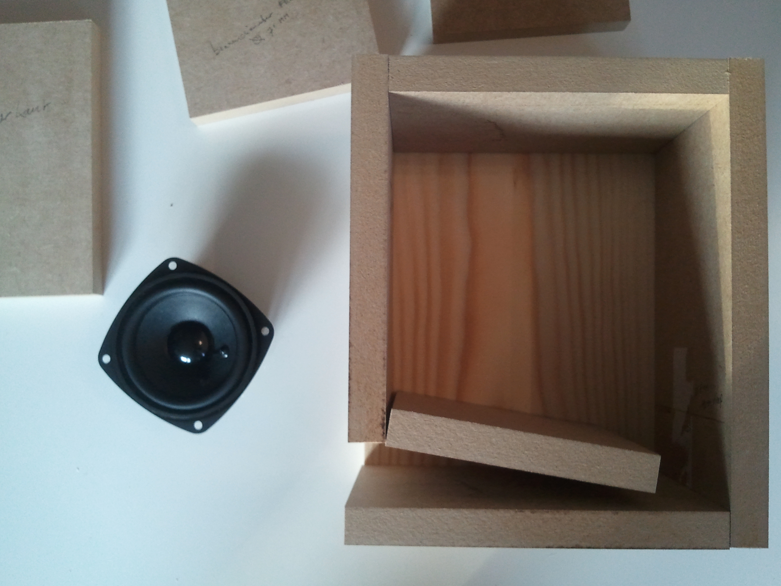

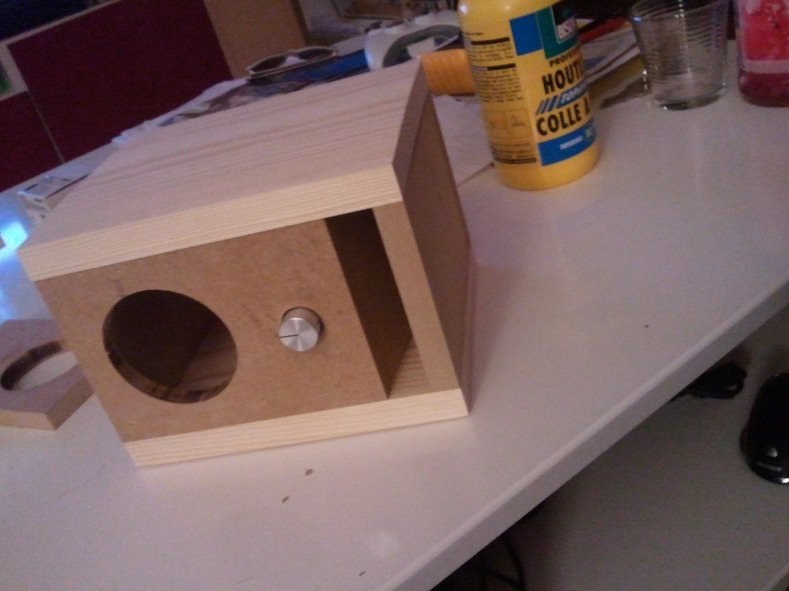

Het is een Hoorn-reflex monitortje, de doelstelling is om voor een bescheiden bedrag een klein actief speakersetje te maken wat er leuk uit ziet en wat leuk klinkt. In de linker monitor zit een 2024 T-amp, met een simpele 3,5 mono jack wordt de tweede speaker doorgelust. De voeding is een simpele externe adapter voor een paar euro.
De binnenafmetingen zijn 12cm breed, 15cm hoog en 14 cm diep. Dat geeft een volume van 2530 cm3, 2 liter plus 530 cm3 voor het hoornreflex kanaal & houten schotje die het reflex kanaal vormt. Het bassreflex kanaal heeft als start opp. 7,75cm2 en eindigt met 23,25 cm2. Het gebruikte materiaal is 15mm mdf, de zijwanden zijn van gewaxt vuren en rondom een milimeter ruimer gezaagd ivm de afwerking van het middenstuk met rood plak nepleer met krokodillen print (klinkt echt heel verschrikkelijk maar geloof mij, het is echt leuk spul en combineerd mooi).

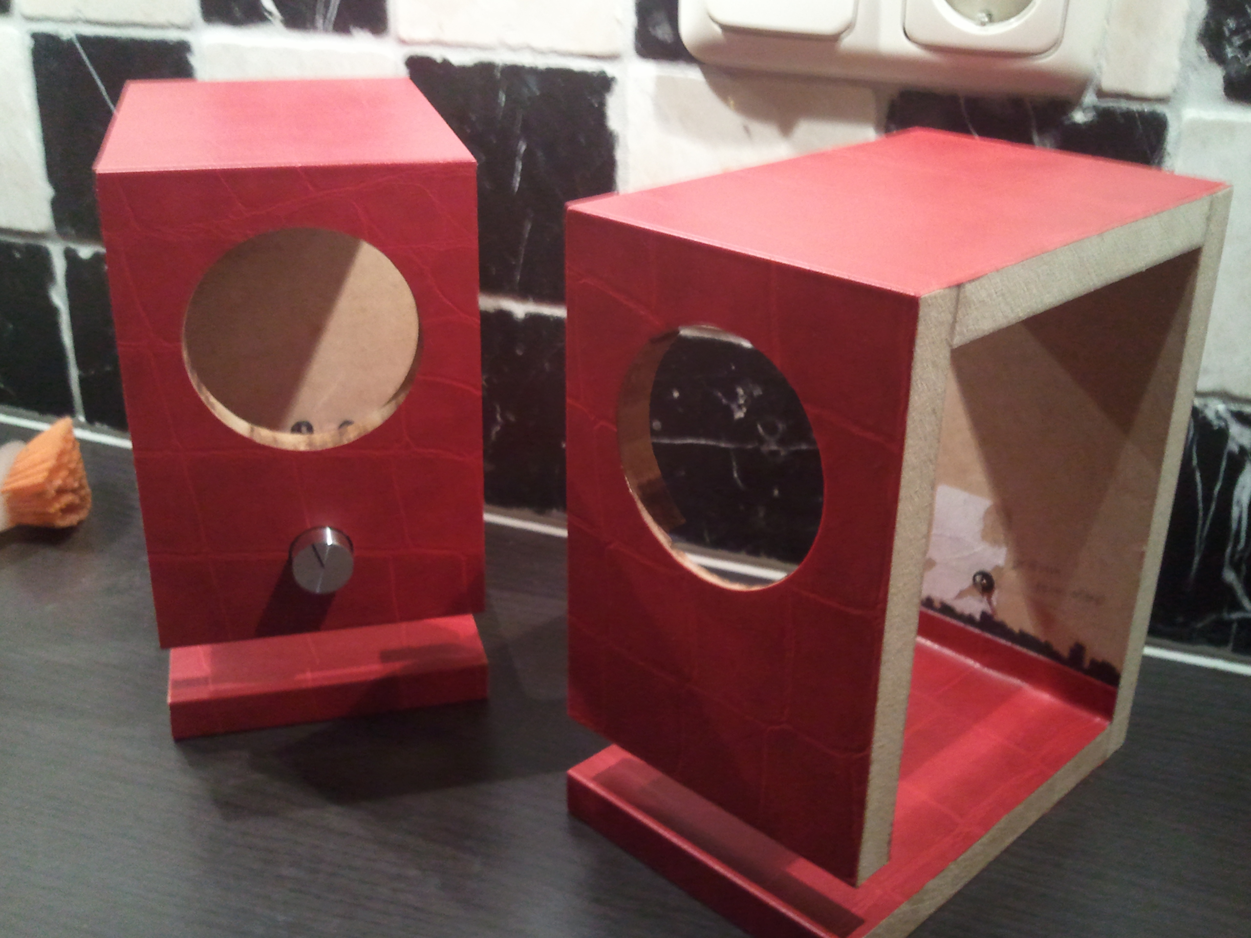

Momenteel zijn het nog een paar plankjes met de 3.5 jack chassis en voeding chassis er in geperst, ik heb het wat opgestapeld om vast een impressie te geven. Er kan een simpel filtertje in maar dat heb ik achterwege gelaten ivm de T-amp die dit niet lekker trok.

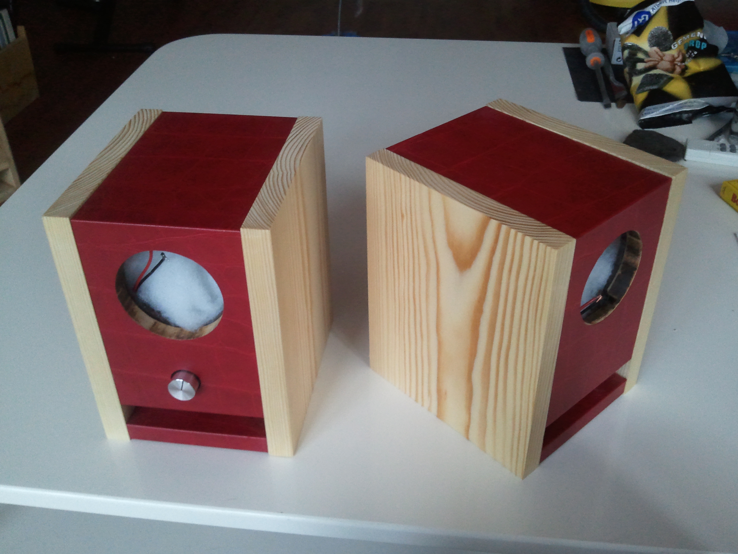

Hieronder enkele plaatjes van hoe ver het er nu mee staat. Ik wil het deze maand nog afronden als het even mee zit maar een echte deadline staat er niet voor. Als het in elkaar zit zal ik ook de frequentierespons even posten, de vorige meette voor het geld erg leuk maar audiofiel wil ik het niet noemen :lol: het laag valt al snel af namelijk en het hoog is iets terughoudend. Op het bureau is het echter smullen, het ontbreekt dan aan niks.

Berichtdoor meiborg » ma 23 jan 2012, 18:03
Hee MTB,
Ja kan, ik wil het echter zo eenvoudig mogelijk houden! Vandaar ook het zelfklevend nepleer. Net er op gezet, randjes wegsneden, dan de oven in op 60°c. Door de warmte laat het stugge materiaal zich veel beter om de hoeken verwerken en de lijmlaag hecht ook beter.
Het wordt al wat!

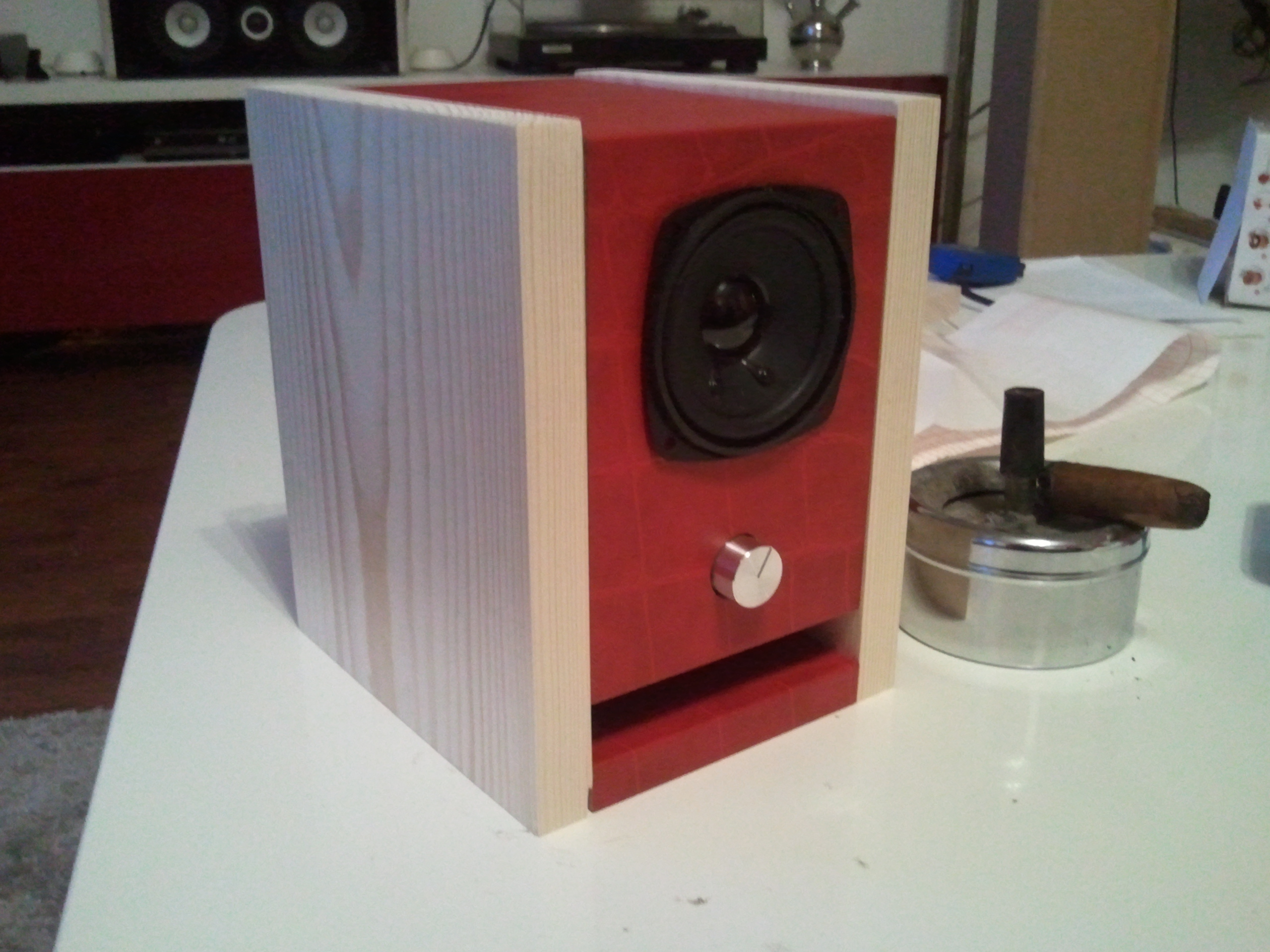

Dank voor de complimentjes! Ik ben er zelf ook tevreden over tot zover.

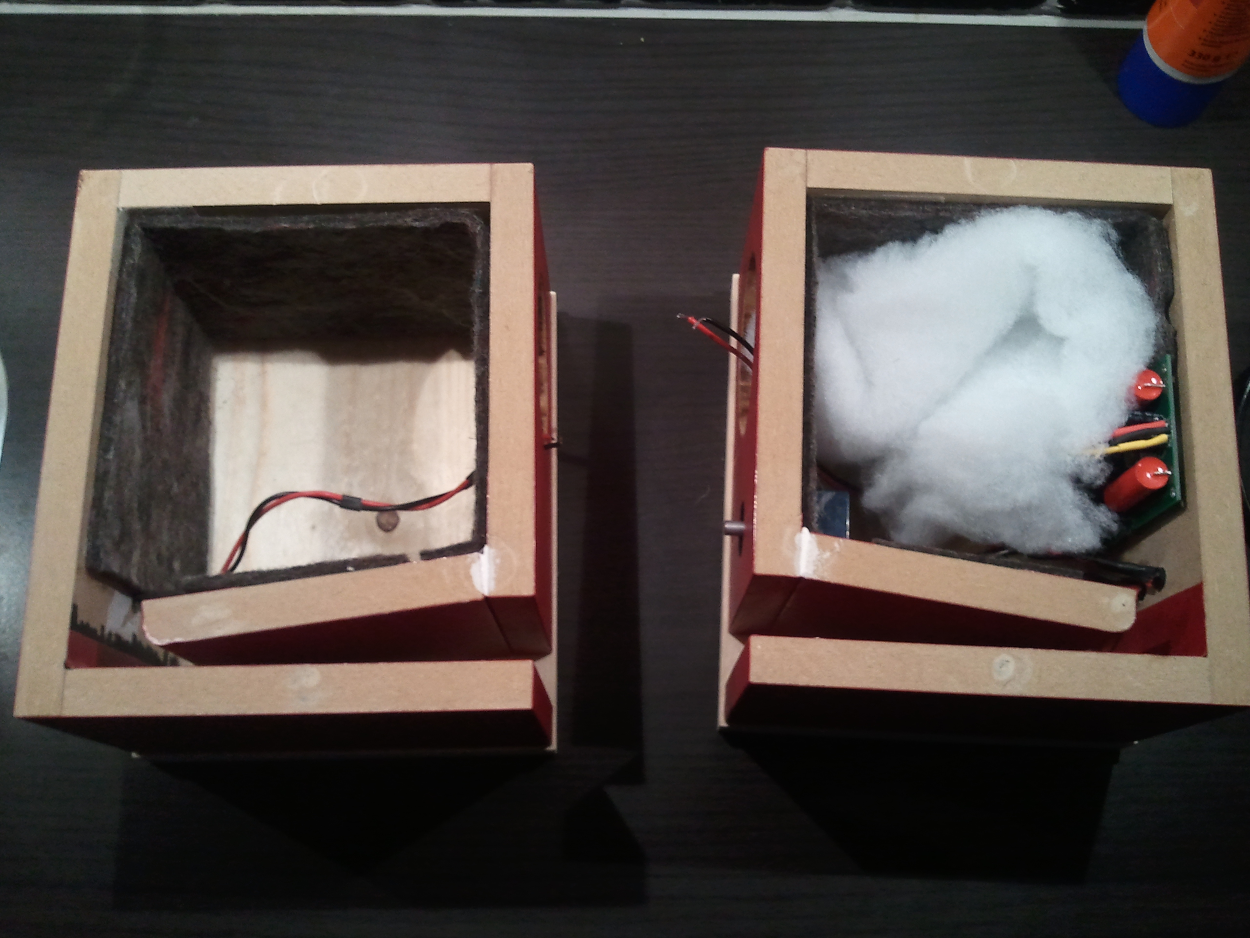

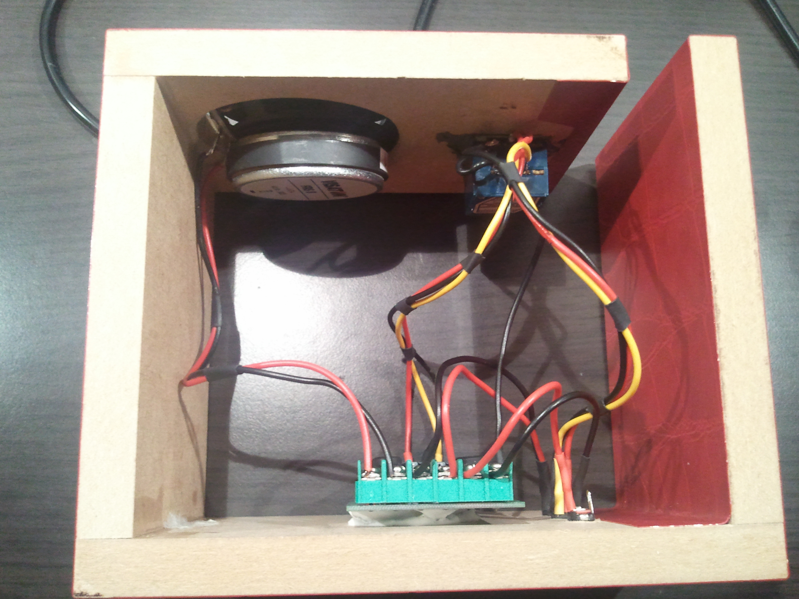

Ta2024 er in gekit, alles gesoldeerd & getest.

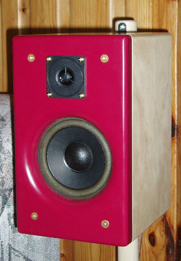

Wellicht nu niet meer mogelijk, maar als je de baffle een wave-guide vorm geeft, en die ook met leer bekleed is een achtermontage ook wel gaaf wellicht!
(mocht je NOG een setje maken ooit :mrgreen: )

dit is wat in mij op kwam (voorbeeldje maar hoor )
Dan is net de "cheape" look van die unit eraf. Of hoe zeg je dat...
Is volgens mij wel tricky, zeker met zon (skai?) leer

Hmmm moet kunnen, het wordt heel rekbaar als je het verhit. Als je het met een mal op zijn plaats houdt tot het weer afkoeld gaat het wel denk ik. Je moet het dan wel inknippen en om de randjes plakken.

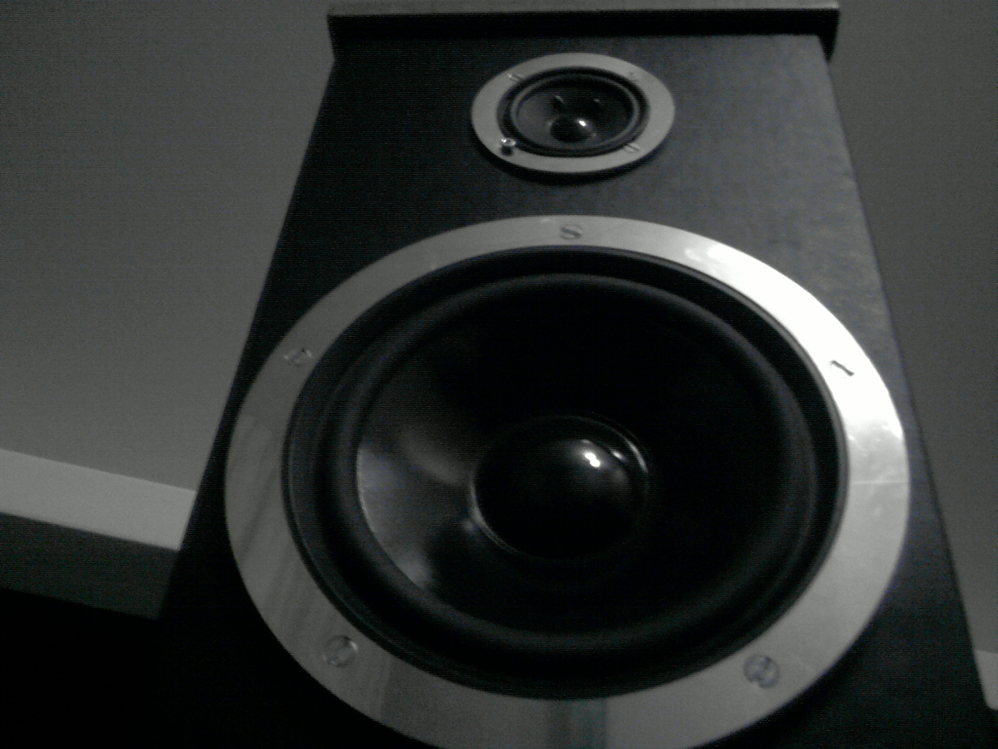

Ik heb het lelijke uiterlijk van de frs8 ook weggewerkt, maar dan met een rvs ring. Ik zal vanavond of morgen wel een foto uploaden hiervan. Ik vind het er zelf wel leuk uitzien iig :D
Deze zijn verder wel leuk gemaakt, misschien dat ik ooit ook zoiets ga maken voor bij mijn computer

Met de lasersnijder op het werk gemaakt ;).
2 ringen bovenop elkaar. 1 kleintje als opvulling (rond 100 buiten en 97 binnen ofzo). En daarboven 1tje van rond 100 buiten en iets in de 70 ergens binnen geloof ik met daarin ook verzonken gaten voor de boutjes. Die frs8 speelt in een fast systeem samen met een w200s waar ik dezelfde soort ringen voor heb gemaakt.
Het is dat ik nu niet thuis ben anders had ik wel even de foto hierop gezet. Denk dat dat vanavond word, tussen 11 en 12 ofzo :P. Alleen dan niet op de boutjes letten die er nu in zitten, want dat lijkt nergens op, moet ik nog even wat anders voor zoeken, is alleen even om ze ff vast te zetten :oops:

Hier even 1 foto van de ringen
Deze had ik nog op de telefoon staan, nieuwe kan ik even niet maken want de telefoon doet een beetje raar :P
Je kunt wel zien dat de ring bij de frs8 iets krom is getrokken, maar dat komt omdat de opvulring wat te dun is :oops: . Ach ja, is nog wel op te lossen ;)

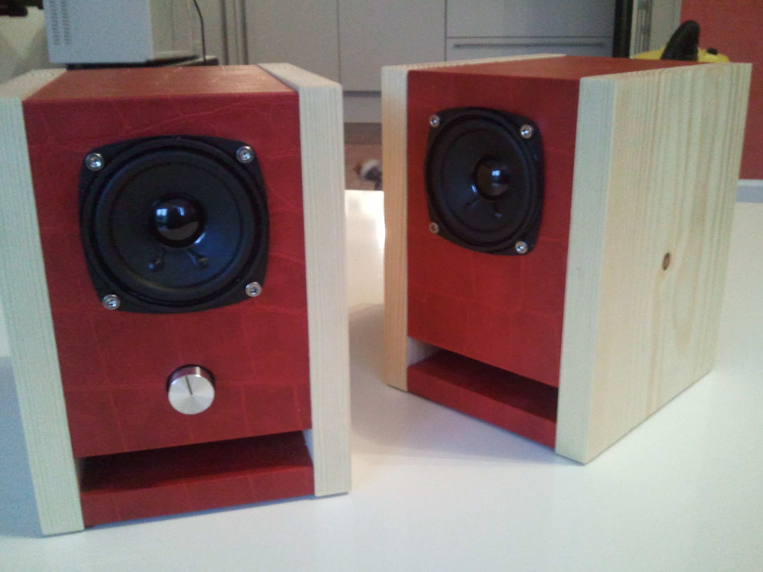

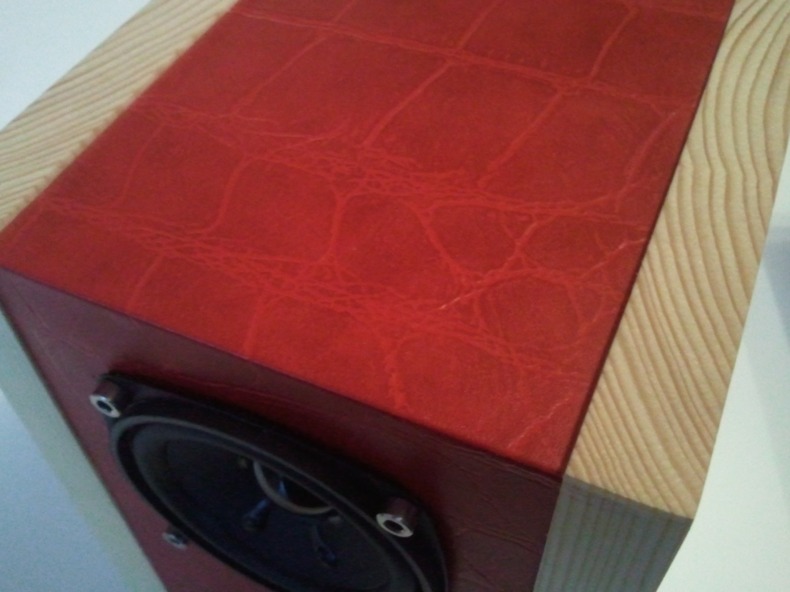

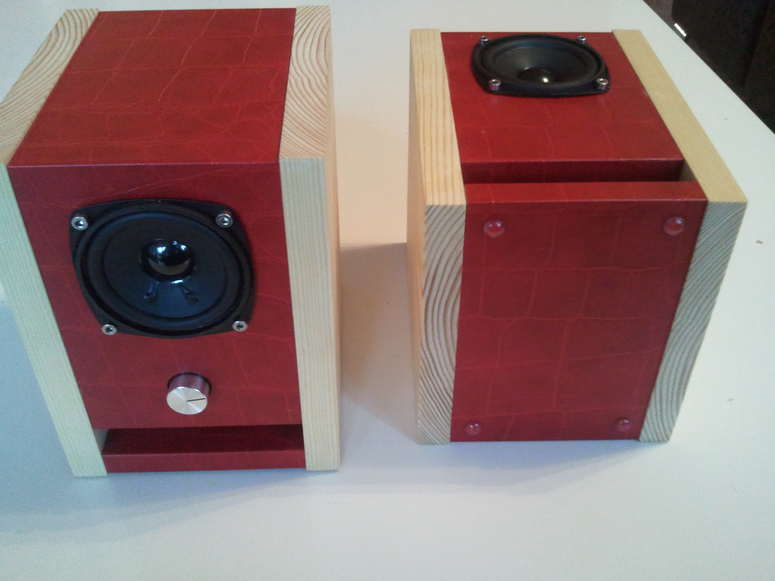

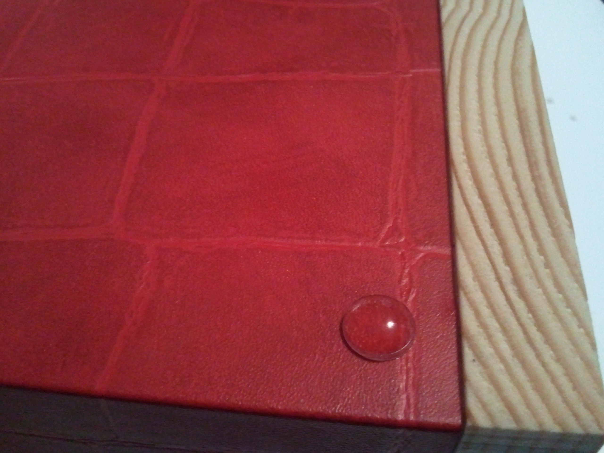

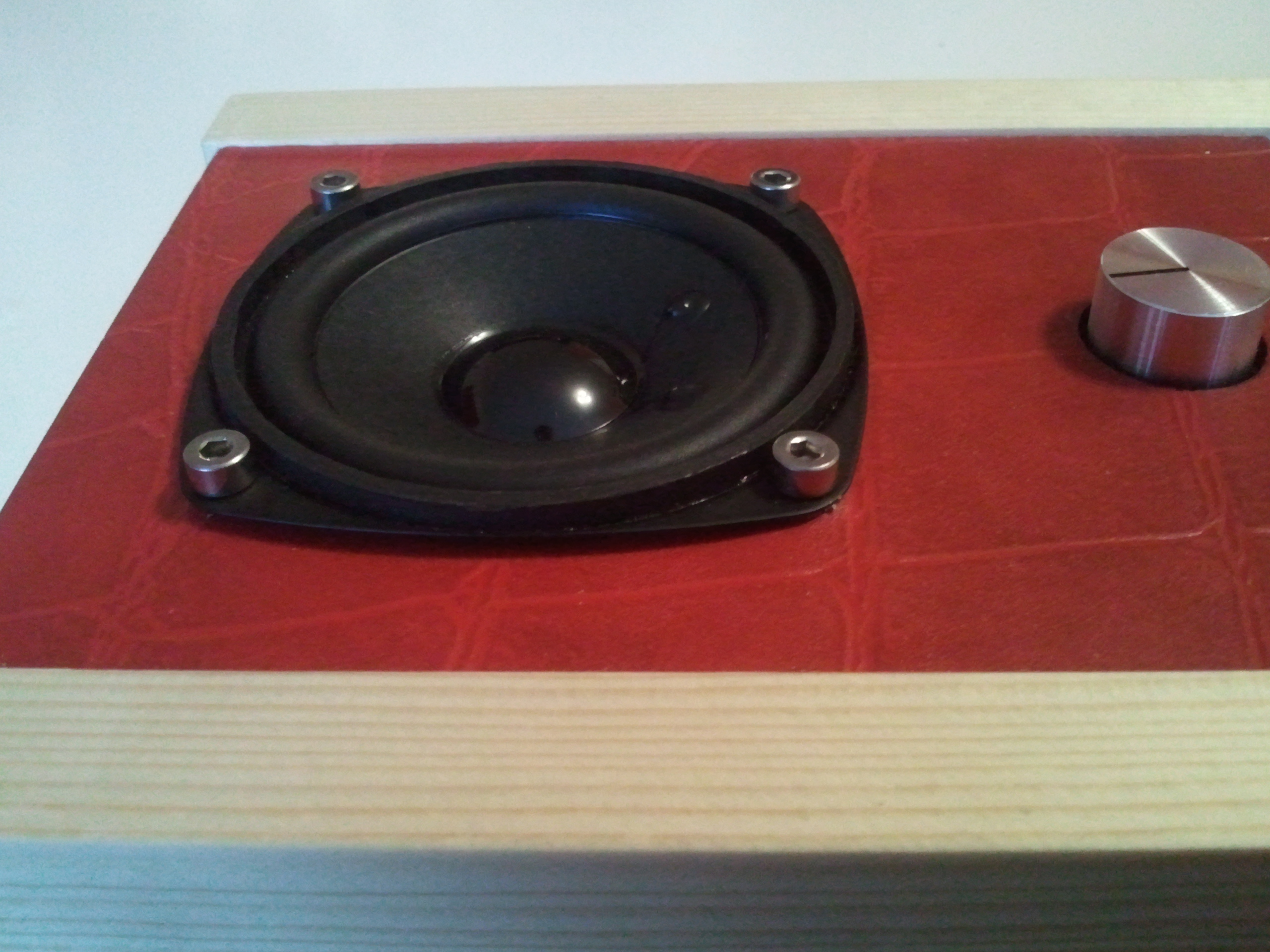

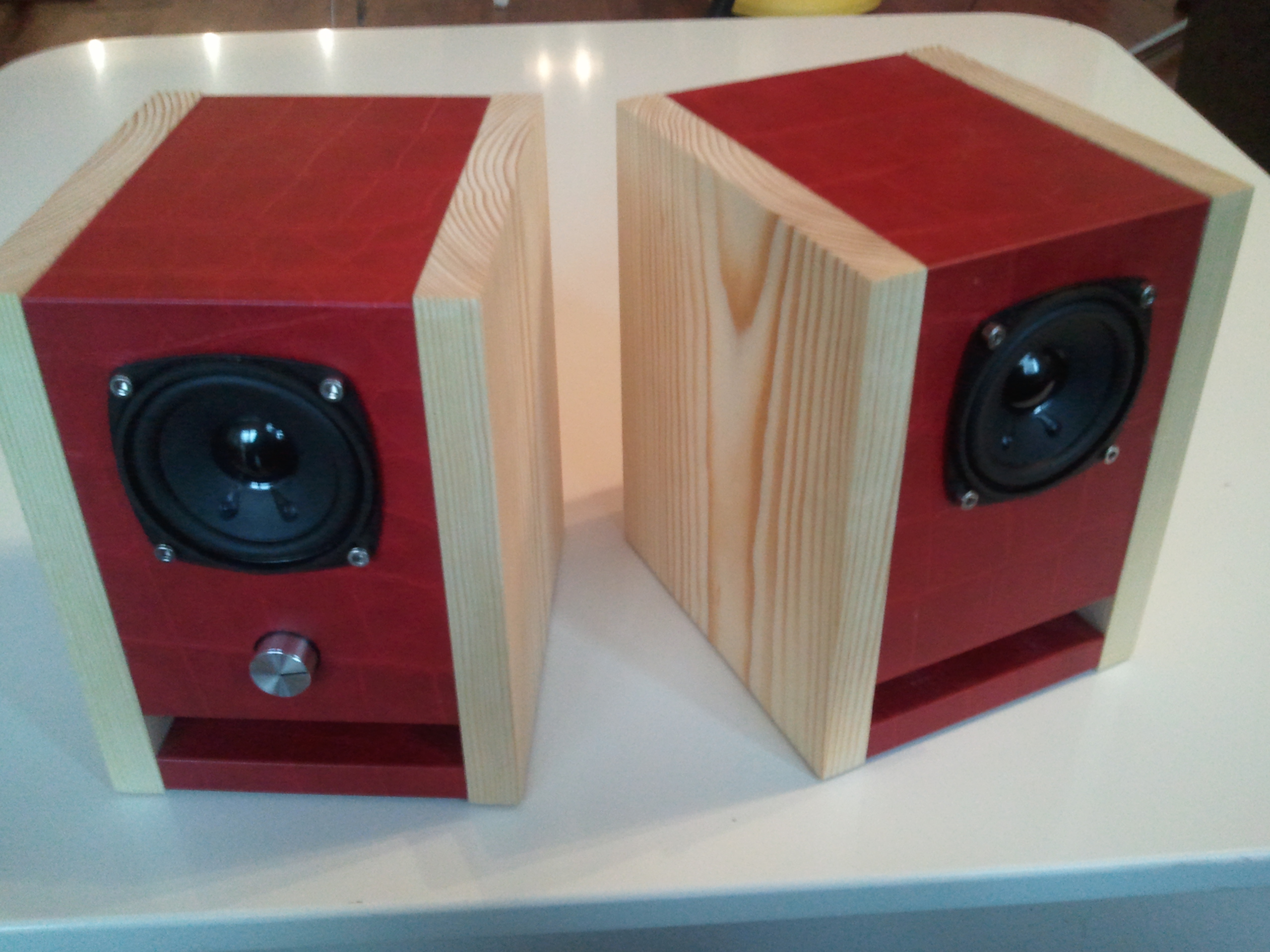

Goede tips, wel net te laat :( ze zijn namelijk al af en staan in te spelen. Wil ze graag meten maar dan wel met wat speeluurtjes erop!
Uiteindelijk besloten het eenvoudig te houden en gewoon mooie roestvrij stralen inbus te gebruiken voor het mooi. Wil ook graag dicht bij de ontwerp filosofie blijven van "veel voor weinig". Daarom simpele zelfklevende stoot dopjes als voetjes gebruikt, mooi effectief en goedkoop!
Ze klinken inmiddels al heel lekker, echt laag komt er niet uit natuurlijk maar nu ik er een beetje aan gewend ben durf ik te zeggen dat ik er goed mee zou kunnen leven, ik heb zelden het gevoel dat ik iets mis. Ik ben niet zo van "geluid beschrijven" maar ze klinken gewoon heel aangenaam. Het heeft iets intrigerends wat maakt dat ik er af en toe zelf versteld van sta, betrap mezelf steeds dat ik afgeleid ben en weer zit te luisteren ipv mijn dingetjes doe.
Wel op de valreep bij het bijwerken vd zijpaneeltjes met de schaaf in het skay gestoken maar netjes weg gewerkt en ik zeg ook niet waar :p benieuwd of iemand het ziet!
Nog wat fotootjes.

Berichtdoor bartsegers » do 26 jan 2012, 15:38
erg leuk! en clean.
1 ini-mini zeikpuntje, ik zou de baffle afschuinen zodat de hoorn daadwerkelijk mooi doorloopt.
(of misschien NOG mooier, een radius frezen aan de baffle)
Flared-Horn-Reflex :mrgreen:
The more we know, the less we need....
meiborg
Berichten: 2358
Re: Leuk & simpel hoorn reflex monitortje met FRS8
Berichtdoor meiborg » do 26 jan 2012, 15:50
Hoi Bart,
Haha ja ik dacht al dat ik er iets over zou horen. Ik heb aan het begin vd hoorn wel mooi een radius gefreest omdat het een brede zeer platte sleuf is daar maar wilde de voorkant mooi strak houden. Er zit ook een klein knikje aan het eind (omdat de baffle gewoon recht gezaagd is).
Ik heb bij het eerste exemplaar het verschil gemeten voor en na dat ik aan de baffle een radius gefreest had. Er waren wat kleine verschillen maar eigenlijk niet in de zin van beter of slechter, vandaar dat ik het bij dit setje met een gerust hart achterwege heb gelaten. Volgens mij omdat de FRS8 zo'n klein membraan heeft en er dus weinig lucht verplaatst wordt, dat een flare aan het eind of klein knikje (we hebben het over ongeveer 1,5mm die hij over 15mm weer naar binnen knikt) weinig verschil oplevert. Zo zijn de zijkanten van de baffle ook niet afgeschuind of dergelijke, ik wil het waar mogelijk zo eenvoudig mogelijk houden.
Maar in zekere zin heb je natuurlijk gelijk, was dit een wat meer high end projectje dan zou ik daar zeker de moeite voor genomen hebben.
