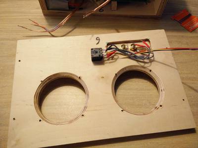

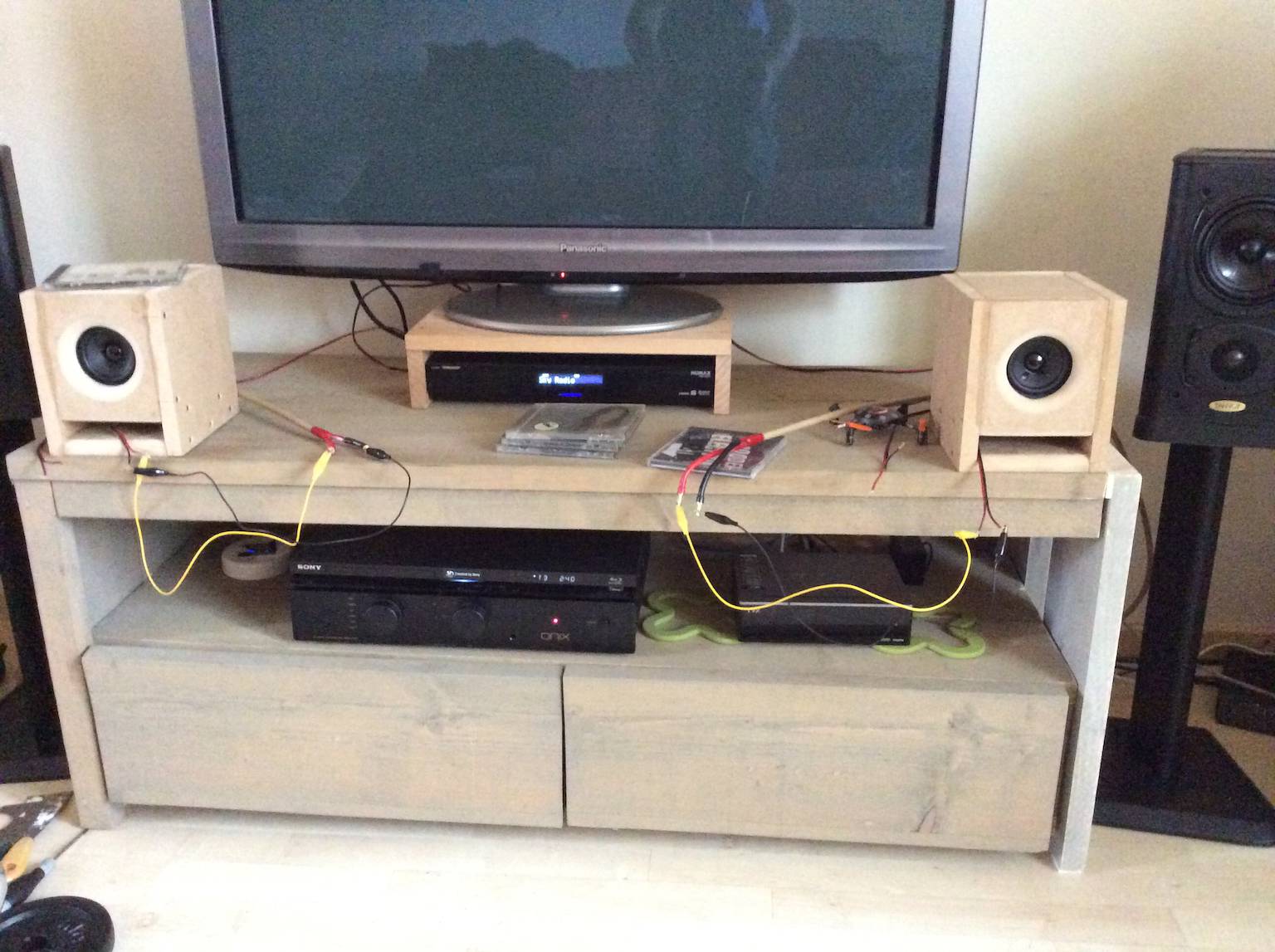

Berichtdoor Archie » ma 17 aug 2015, 17:56

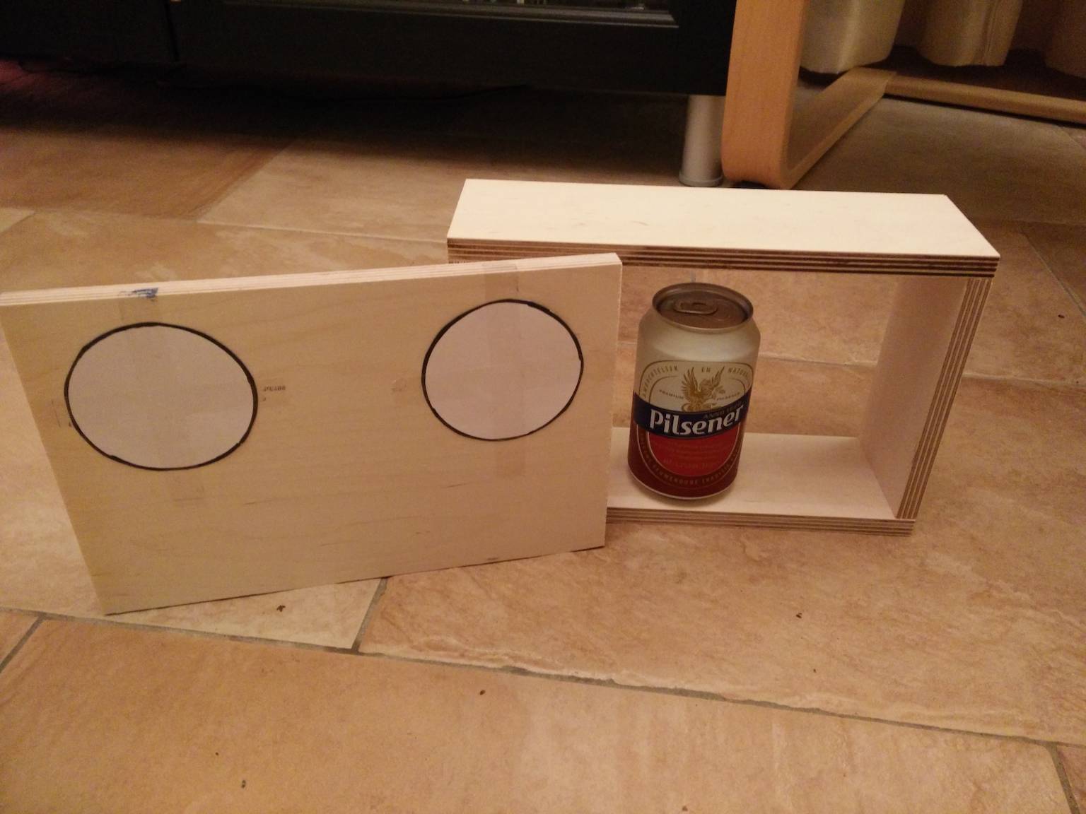

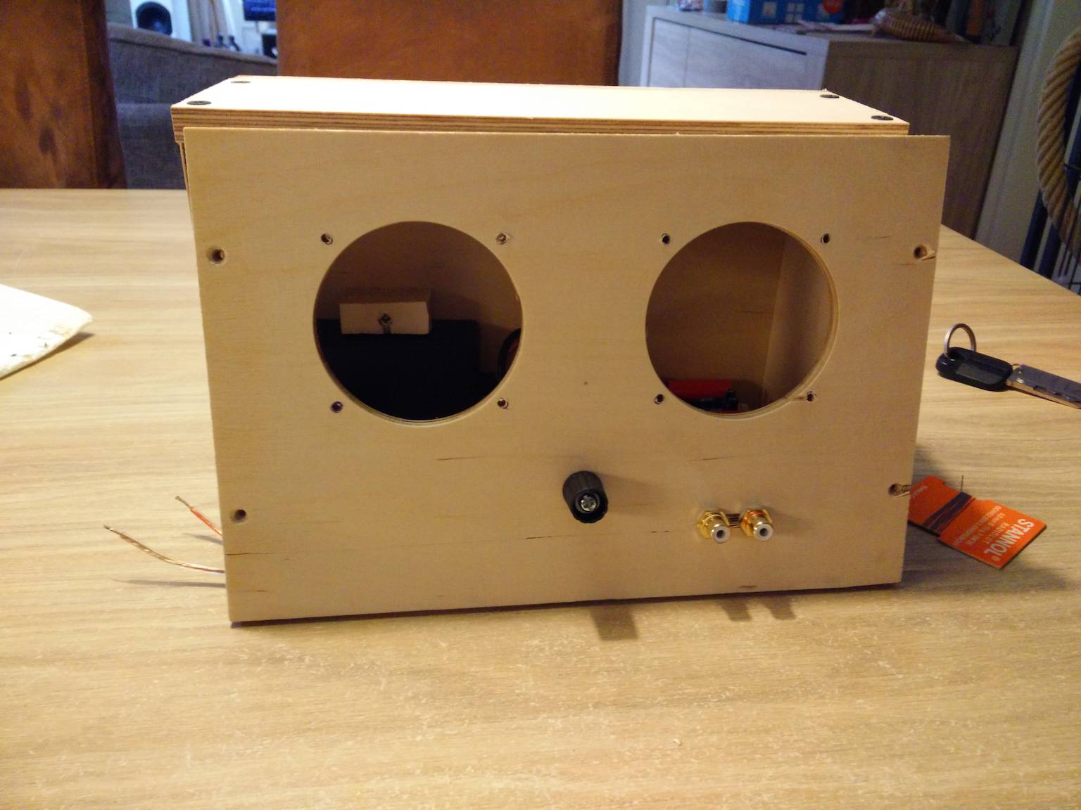

Welnu, het speelt :goedzo:
Bovenzijde moet nog verlijmd worden en achterkant nog definitief geplaatst maar het geeft een mooi idee zo! Klinkt al best ok ook nog, mooi stereobeeld :)
Deze exemplaren gaan dienen als showcase en oefenobject voor verschillende manieren van afwerking. (èn het was erg leuk om het bouwen uit te proberen!)
1 gat voor de speaker blijkt toch niet echt goed gelukt. Moeilijk dan wel onmogelijk met de decoupeerzaag. De driver zit er niet mooi passend in.
Dus, heel erg erg, ik ga nòg een setje bouwen :rock: ditmaal op zoek naar wat deftiger hout..
Dank voor jullie advies :dank:

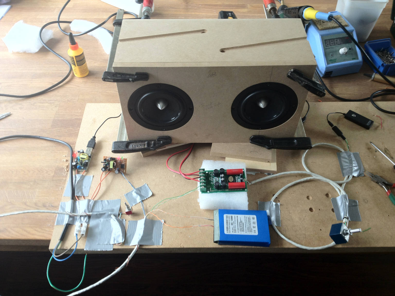

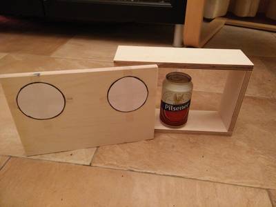

Berichtdoor Thomox » wo 21 okt 2015, 17:58
Ik heb met fascinatie je hele topic doorgelezen :)

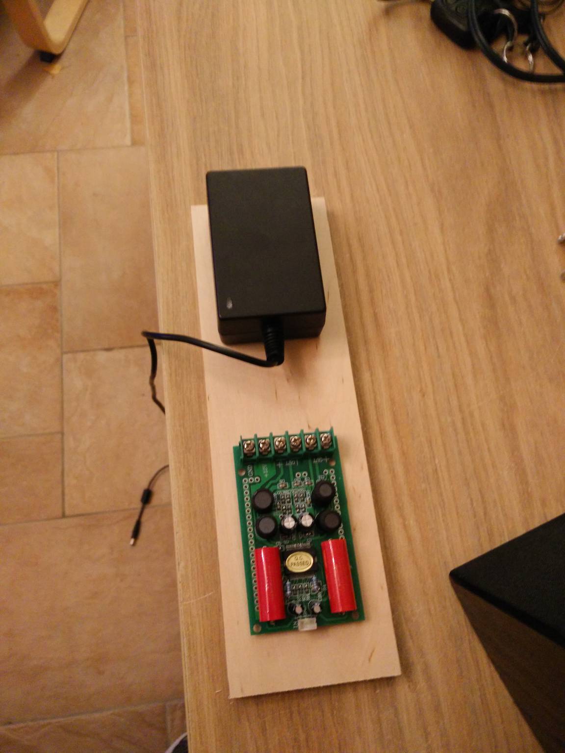

Nu zou ik graag dezelfde driver willen gebruiken op een ta2024 doe ik nog heb... Nu werk ik in een fabriek met veel herrie, waar ik oordoppen (schuim zonder filter) gebruik. Nu moet mijn 'theedoosje' (speaker + ta2024) daar overheen blaffen, wat niet heel effectief is..
Nu wil ik een kistje maken van breedte 20-25 cm, hoogte 10-15 cm en diepte ook ongeveer 10-15 cm. Daar moeten 2 frs8 drivers inkomen.
Heb ik veel volume zonder al te veel vervorming met een gesloten behuizing?

Hoi Thomox,
De behuizing die ik heb is natuurlijk open maar met een 1,5 ampêre voeding op een 2024 gaat t ding echt keihard zonder al teveel vervorming. Ben niet heel ter zake kundig maar volgens mij zal de vervorming met een dichte kast zo en zo minder zijn.
Of de maten die je gebruikt kloppen weet ik niet maar dat kan je wel berekenen. (Zo ver ben ik nog niet :mrgreen: )

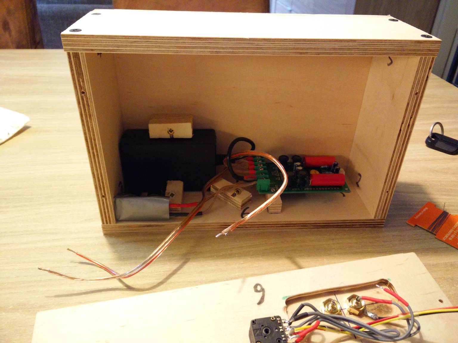

Progressie... Gewoon proberen met twee drivertjes erin

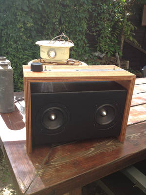

Berichtdoor Thomox » za 24 okt 2015, 19:25

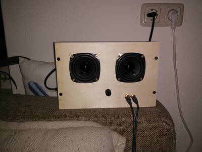

Mede klusgenoten,
flinke progressie kunnen maken deze dagen.. Het dingetje speelt al :goeie:
Lekker geluidje met een flinke bak dB's! heerlijk, dit pompt wel over die machineherrie.
Zie foto'tjes :)
Volgende week maar eens gaan nadenken over de afwerking :yeah:

Die had ik gemist, leuk geworden! Is het mono of semi-stereo?
MVg Reinder
Once it was impossible to find any Bond villains older than myself, I retired. -- Roger Moore

Strakke actie -:) hoe bevalt de kwaliteit van het geluid? Of gaat ut alleen maar erg hard :mrgreen:
Thomox
Berichten: 667
Re: Leuk & simpel hoorn reflex monitortje met FRS8
Berichtdoor Thomox » zo 25 okt 2015, 1:23
In principe is het volledig stereo, maar ik weet niet hoe dat uitpakt met ruimtelijkheid en dergelijke als die drivers zo dicht op elkaar staan...
Verder is het geluid zeer aangenaam als ik het volume wat terugschroef en de bass op mn telefoon iets omhooggooi. Echter was het alleen de bedoeling dat het midden en het hoog snoeihard kon zonder te vervormen, dat gaat geniaal mooi :)
Top speaker voor weinig geld!
Nu nog eens op zoek naar een leuke en goedkope bluetooth module en een betaalbare accu oplossing. Iemand daar nog tips voor?
