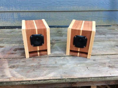

Bij dezen een fotootje. Ik heb hem hier boven op de kast in de huiskamer geplaatst maar dat was om uit te proberen. Hij staat nu op mijn werk in de vensterbank bij mijn bureau en ik bezorg mijn collega's veel geluidsoverlast :lol: (gelukkig was het gisteren vrijdag en waren er niet veel aanwezig). Ook zij stonden verbaasd over de kwaliteit. Dus het loont de moeite!
O ja, de voetjes (kegeltjes) zijn met een 3D-printer gemaakt.
Groet, Wim.
