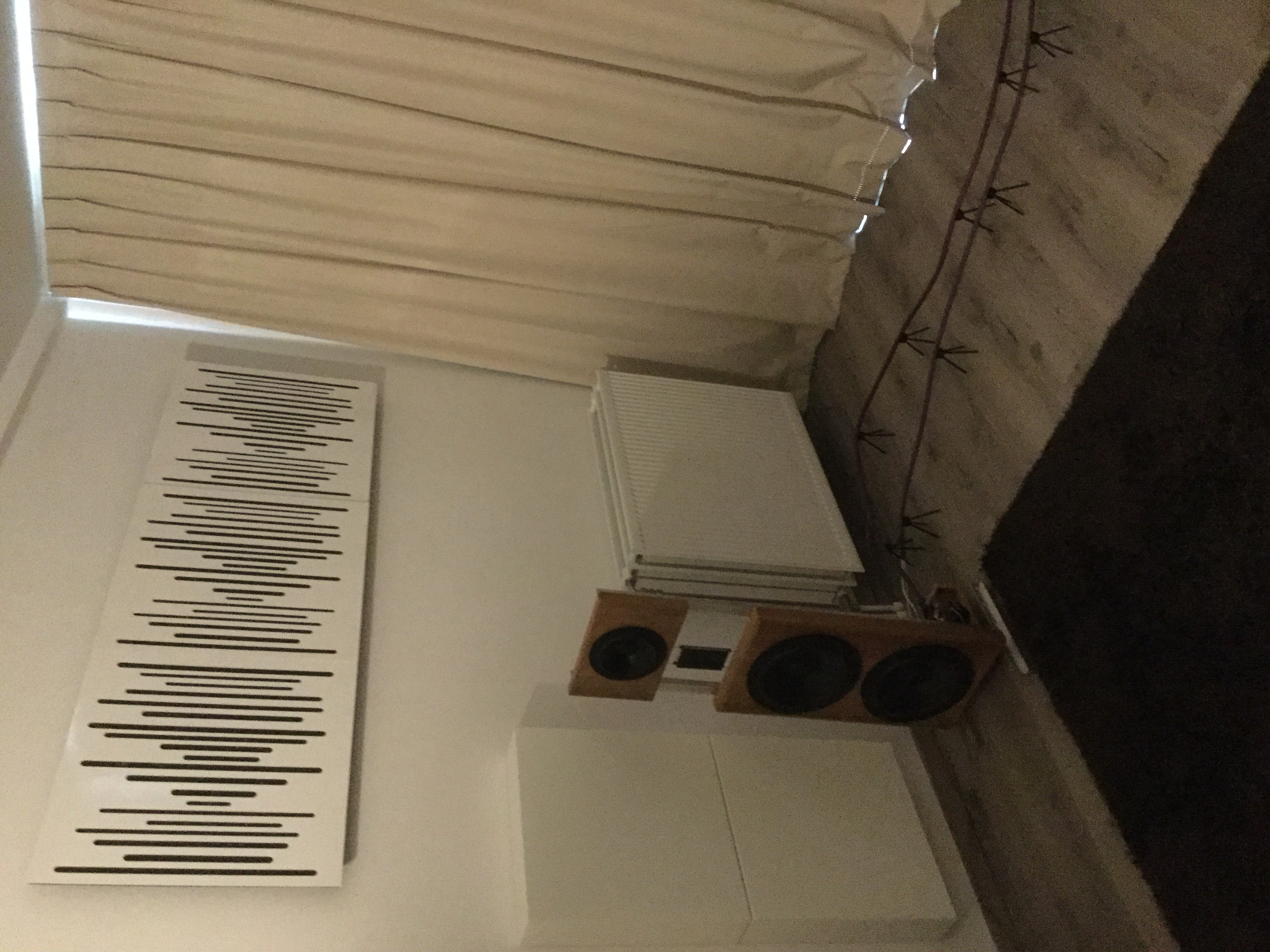

Berichten: 8046
Berichtdoor Walt » zo 24 jun 2018, 11:15
Grote wijziging in de opstelling:
Jeroen gaf als tip om de speakers eens op 38% van de kamerlengte van de achterwand te zetten (golden ratio methode) in mijn geval is dat ongeveer 170cm. Ik zit nu te luisteren, het beeld is ERG fraai. En ik zit weliswaar nog dichter bij de speakers, het beeld staat nu zoveel dieper in de ruimte, de 3D afbeelding is prachtig! Het plaatje lijkt zich ook niks meer aan te trekken van waar de speakers staan, het is ontkoppeld.

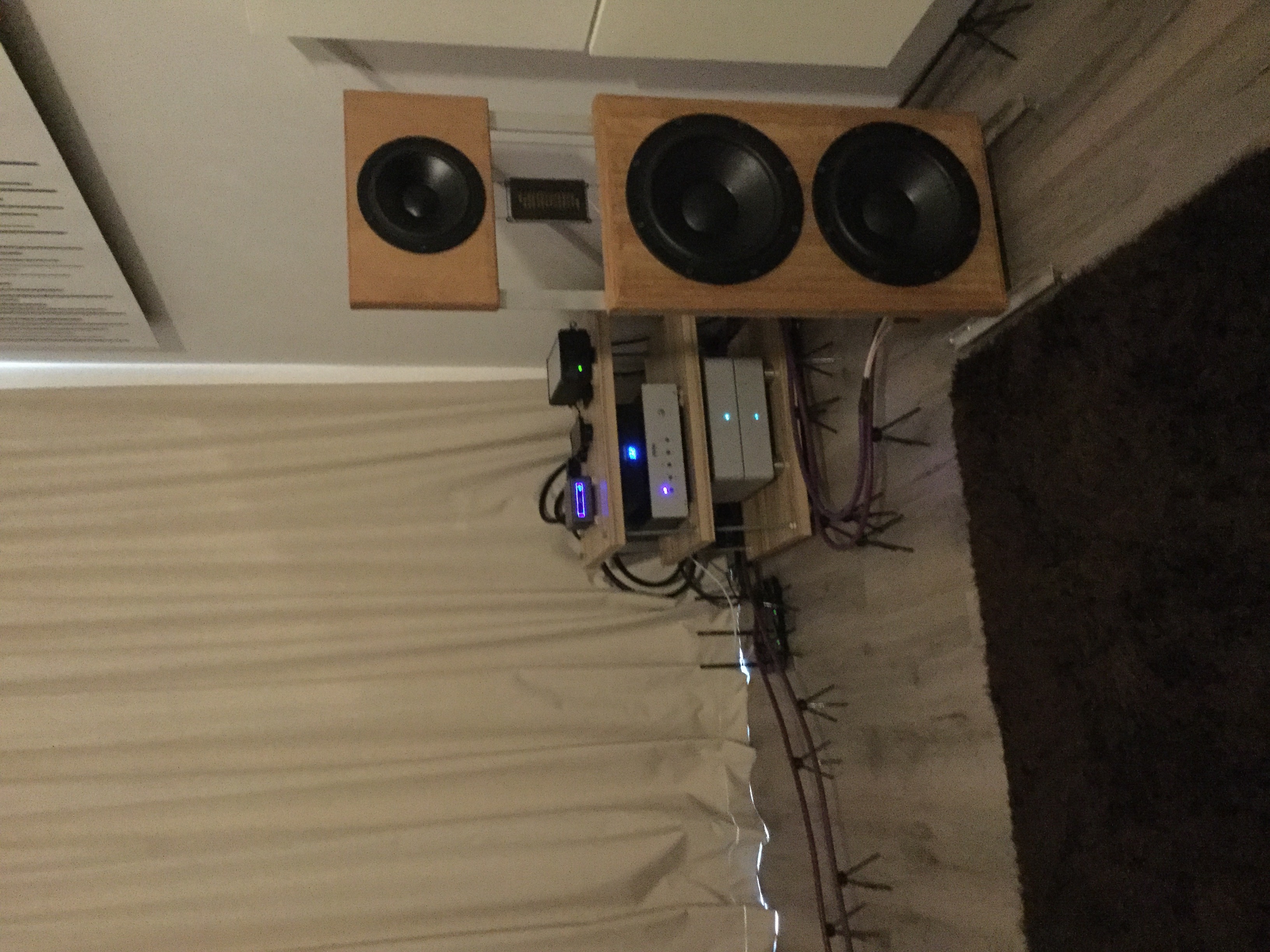

Berichten: 8046
Berichtdoor Walt » zo 24 jun 2018, 11:28
De rechterkant:
Berichten: 22663
Berichtdoor Henkjan » zo 24 jun 2018, 12:12
geen toe-in?
Berichten: 8046
Berichtdoor Walt » zo 24 jun 2018, 12:15
Nee, dat mag juist absoluut niet bij deze specifieke opstelling! Zie de uitvoerige uitleg in de link die ik hierboven gaf.
