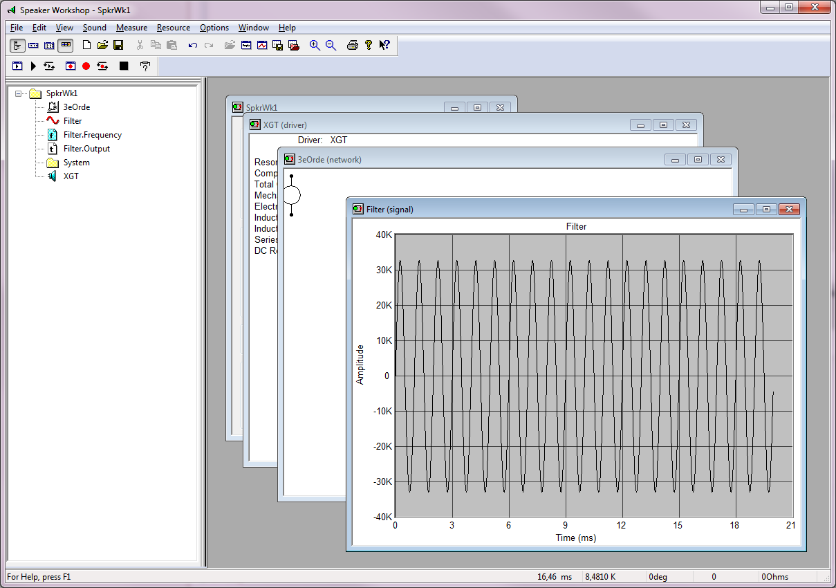

Ik krijg in SWS met geen mogelijkheid de filtercomponenten gedraaid.
Bij de eigenschappen kan ik wel de positie kiezen, daarna toepassen, en .... niks.

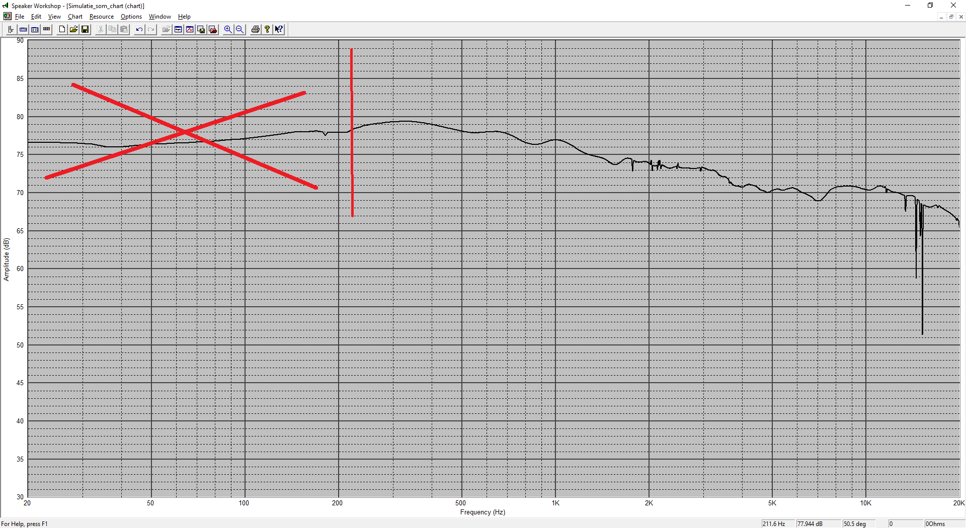

wouter schreef:Screenshot_2017-08-20-14-10-30.png
Chris, zou je dit filter eens willen invoeren?
Ben benieuwd naar respons onder hoeken :-)
De andere neigt naar 24dB, deze is meer 12dB akoestisch. Vooral powerrespons verschil boeit me

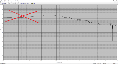

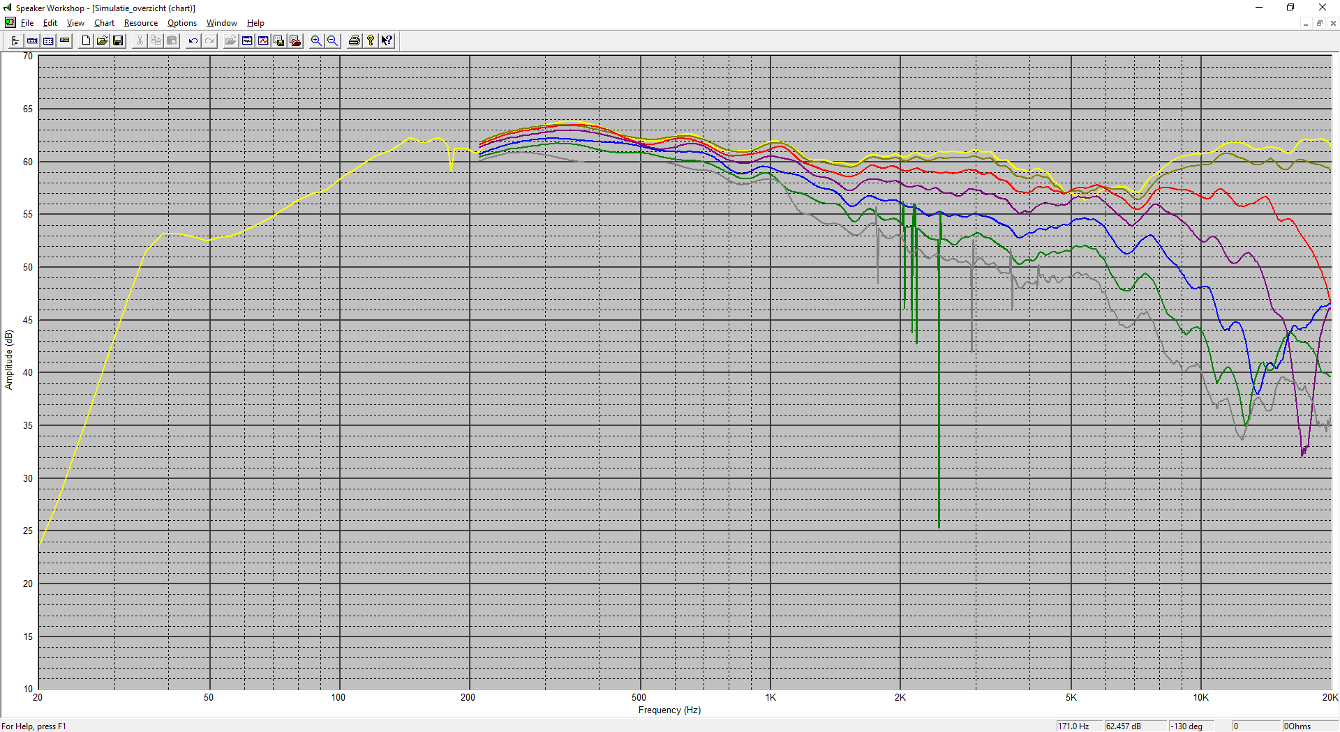

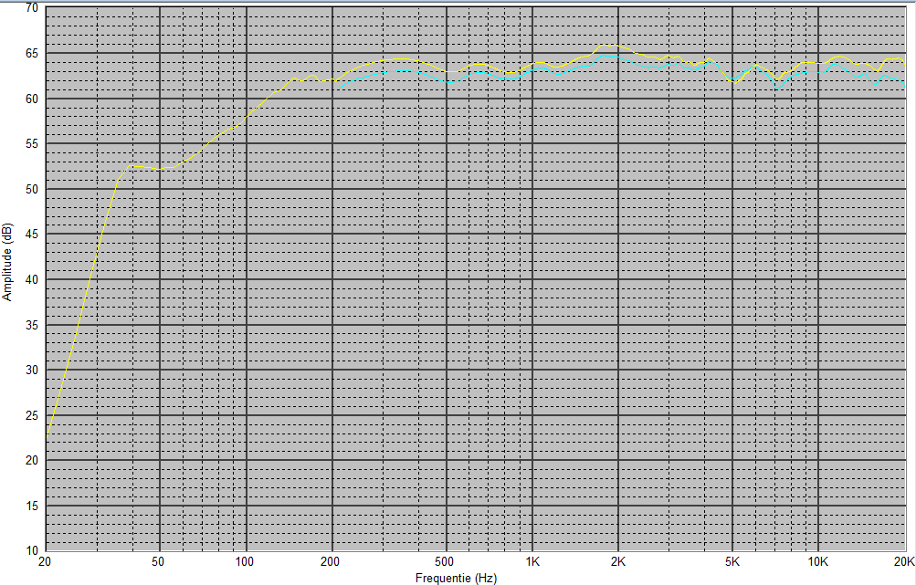

Hier zijn ze ;):
De gekke streepjes moet je wegdenken. Dat is helaas een van de bugs in Speakersworkshop.
Die kunnen ontstaan wanneer de fase omklapt.
Ik heb deze keer ook een somcurve gemaakt om een beeld te krijgen van het gemiddelde van bovenstaande hoekmetingen.
Alleen geen idee van of dit ook een goede benadering is van de powerrepons.
Onder 210Hz moet je negeren. Alleen de 0-graden meting heeft daar meetdata.
toetertje schreef:Ik krijg in SWS met geen mogelijkheid de filtercomponenten gedraaid.
Dat is een andere bug in SWS, i.p.v. toepassen moet je gewoon op ok klikken.
Wat ook handig is om te weten is dat je voor het aan elkaar knopen van de componenten de shift+linker muisknop moet inhouden en dan naar een bolletje moet slepen van de component.
Het is helaas een erg buggy programma, maar ook bijna decennia oud. Ik vrees de dag dat ik moet overstappen naar een inflexibel alternatief.

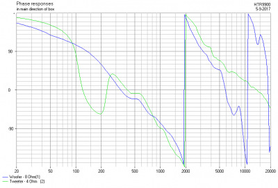

Thanks! Geeft toch wel een ander beeld dan boxsim. De geeft geen fase problemen rond 6khz.
Ook zou t.o.v. jouw filter er ruim 2dB meer midhoog moeten zijn. Dat zie ik ook niet echt terug.
Ik denk dat jouw metingen een difractie heeft die ik niet in de (boxsim) meting heb zitten.

Oh? Ik zie toch wel wat verschil hoor.
Was het ook de bedoeling om zo'n groot faseverschil te hebben tussen hoog en laag (ca. 60graden)?
De drivers zijn met dit filter namelijk niet uitgelijnd, maar het afstraalgedrag is toch best aardig te noemen.
Het faseverschil van 120graden is ook wat de dip zo vergroot bij 6kHz.
Ik heb de metingen trouwen met een gekalibreerde EMX7150 microfoon gedaan.
Van zichzelf meet deze mic al zeer recht, maar het blijft altijd de vraag hoe nauwkeurig de calibratie is.

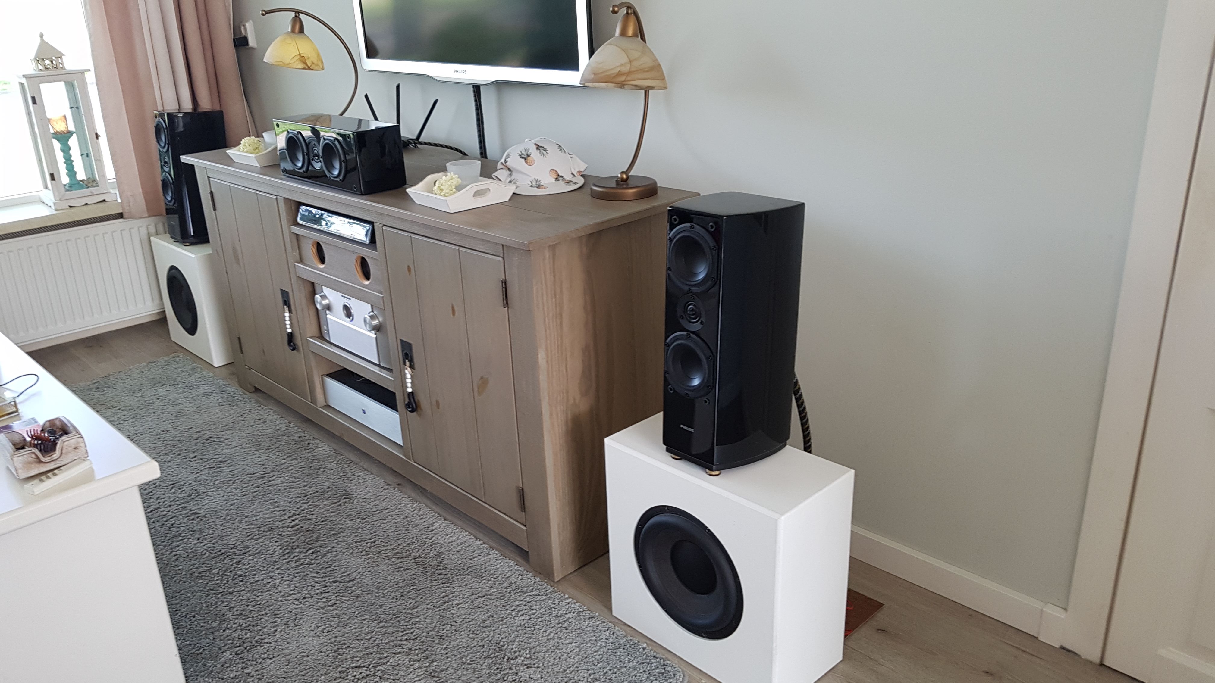

en omdat we hier zo gek zijn op foto's ....
Chris_T
Berichten: 1438
Locatie: Wageningen
Re: Modificatie-suggesties voor Philips HTR9900 luidsprekers
Berichtdoor Chris_T » ma 28 aug 2017, 13:08
Bedankt, daarmee is wel een goede inschatting te maken van de demping in de ruimte. Vrij doorsnee van wat ik er aan zie.
Met een box in de hoek sla je de staande golven in de kamer het hardst aan, daar zal het gedreun wel vandaan komen.
Het zal ook wel een beetje verschil in smaak zijn. Ik houd o.a. van rockmuziek en dan moet de baskick niet klinken als een zachte prop.
Op de zuilen is die muzieksoort dan ook niet te pruimen (sorry :roll: ).

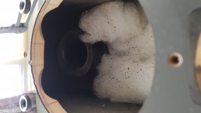

toetertje schreef:en omdat we hier zo gek zijn op foto's ....
Ik zie dat je aan de binnenkant wat hout hebt weggehaald. Hoe heb je dat gedaan? Gewoon met de vijl of toch met elektrisch gereedschap?
Dat heb ik met een schuurbandje gedaan, met de dremel.

Hierbij de laatste versie van mijn filter. Dit filter geeft goede resultaten in de simulatie van Boxsim (Gegevens Wouter, SEO woofer 15mm), in SpeakerWorkshop (Gegevens Chris_T) en bij de impulsrespons in LTSpice (waar ik gesimuleerd heb met een vervangingsschema voor de woofer/tweeter). Aan het hoogfilter is nu een notch-filter toegevoegd, nadat ik het impulsgedrag van het 2e orde filter van Wouter had bekeken. Dit 2e orde hoogfilter had een mooi impulsgedrag in de LTSpice simulatie. Daarop mijn 3e orde filter ook aangepast en nu heeft deze ook een mooi impulsgedrag. De noodzaak van de 56 Ohm weerstand in het hoog is twijfelachtig: Het is waarschijnlijk een kwestie van smaak. Ook de bobbel van de woofer tussen de 1500-2000Hz is waarschijnlijk een kastresonantie en te verwijderen met wat extra dempingsmateriaal (schuimrubber). De fases sluiten nu ook vrij mooi aan. Ik zal later nog meer toelichten hoe ik aan de waarden gekomen ben en de bestanden posten.

Zou die bult, te maken kunnen hebben met het feit, dat de woofer
niet vrij kan ademen? Ik moet bij de staanders die randen nog weg frezen.
Ik kan proberen een meting te maken als ik er 1 klaar heb. Misschien is
dan in de meting te zien wat het verschil is.
Ps. ik snap nog steeds niet goed, hoe ik die fase respons grafiek moet lezen. :hide:
RoD
Berichten: 61
Lid geworden op: vr 03 jun 2011, 17:49
Berichtdoor RoD » di 05 sep 2017, 10:07
Ik denk door het niet-vrije ademen, dat de golflengte langer wordt (en dus de (resonantie)frequentie lager). Want de kast is zo'n 16 cm diep wat een frequentie geeft van 343/0,16=2143Hz. Echter doordat de zijwanden een beetje gebogen zijn en de woofer niet vrij kan ademen bij de ongedempte kast bovenste woofer (zuil), zou de bobbel bij een lagere frequentie kunnen verklaren. Maar dat de woofer vrij kan ademen lijkt mij sowieso beter. Een meting na aanpassing zou super zijn.
RoD
Berichten: 61
Berichtdoor RoD » di 05 sep 2017, 10:14
toetertje schreef:Ps. ik snap nog steeds niet goed, hoe ik die fase respons grafiek moet lezen. :hide:
Het gaat er bij de fasegrafiek voornamelijk om dat fases van de beide drivers rond het overnamepunt gelijk zijn. Want bij een faseverschil van 180 graden is het signaal van de ene driver precies omgekeerd aan dat van de andere driver. Het is ook onwenselijk dat de fase heftige bwegingen maakt in het overige bereik (waarschijnlijk hoorbaar in een snelle frequentiesweep), maar dit is van een andere orde dan het eerstgenoemde. Fasefouten waarbij het signaal door het filter al sterk verzwakt is, maken niet zoveel uit.
Laatst gewijzigd door RoD op di 05 sep 2017, 10:31, 1 keer totaal gewijzigd.
toetertje
Berichten: 1500
Locatie: Omgeving Enkhuizen.
Berichtdoor toetertje » di 05 sep 2017, 10:30
Dus het gaat waarschijnlijk alleen over de verticale lijnen bij de 2K?
En de rest zo glad mogelijk, zonder rare slingers?
