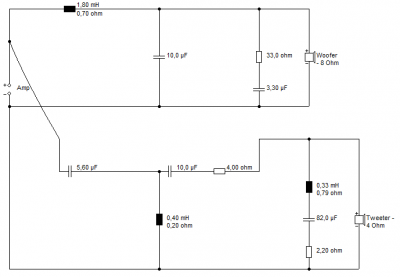

Ik heb even een 2,5-weg filter geprobeerd. Wanneer je met een spoel werkt met Rdc 0,7 dan kom je net onder 3 Ohm uit, met een Rdc van 1,3 zit je netjes 4 ohm nominaal als 2,5 weg.
Gaat prima:
Wat de effecten zijn op het laag is even afwachten. Gelukkig konden de grote zuilen nog wel wat 'slam' gebruiken, rond 100 Hz is nu een 3dB bult gecentreerd, t.o.v. de 8 Ohm serieschakeling van de midwoofers.
Edit: laag inpact kan ik wel inschatten, ga nog even sleutelen...
Done:
Dit is wel een beetje theoretisch. Wanneer toetertje de vergelijking met het 2-weg filter in het voordeel vindt vallen voor de 2,5-weg zal ik dit filter an sich nog verder uitwerken. Een 0,33mH seriespoel met Rdc 1,3 Ohm is wat gek. Eigenlijk is er 1,5Ohm Rdc nodig om netjes op 3,2 Ohm dal uit te komen (4 Ohm nominaal).
Het is nu voor de vergelijking voldoende om 1 van beide versies te gebruiken om 2-weg vs 2,5-weg te evalueren. Het is van later zorg om te zien hoeveel laag boost acceptabel is. Bij de zuilen kan een beetje slam geen kwaad, al wil ik de impedantie ook weer niet lager hebben dan ongeveer 3 Ohm

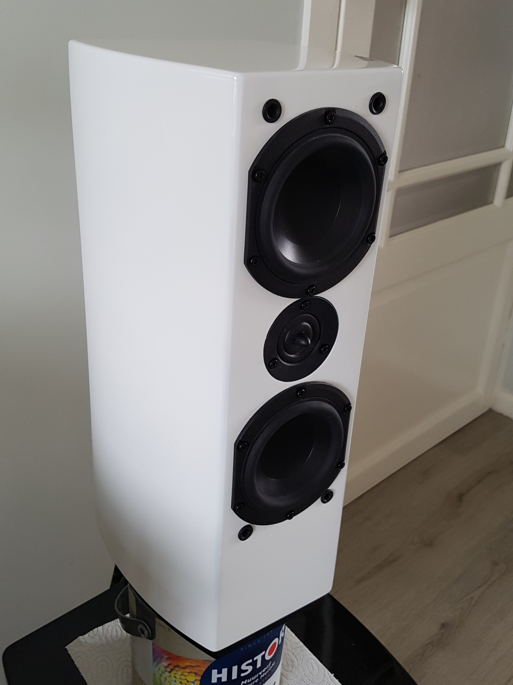

Berichtdoor toetertje » zo 22 okt 2017, 11:40
Morgen weer een meetsessie. Yes, heb ik zin in.
Ondertussen nog een kleine verandering aangebracht aan de speakers. :mrgreen:
Berichten: 6850
Re: Modificatie-suggesties voor Philips HTR9900 luidsprekers
Berichtdoor wouter » zo 22 okt 2017, 23:04
Super fraai geworden zeg!

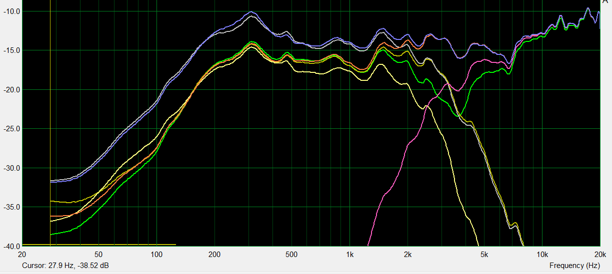

Berichtdoor wouter » wo 25 okt 2017, 0:05

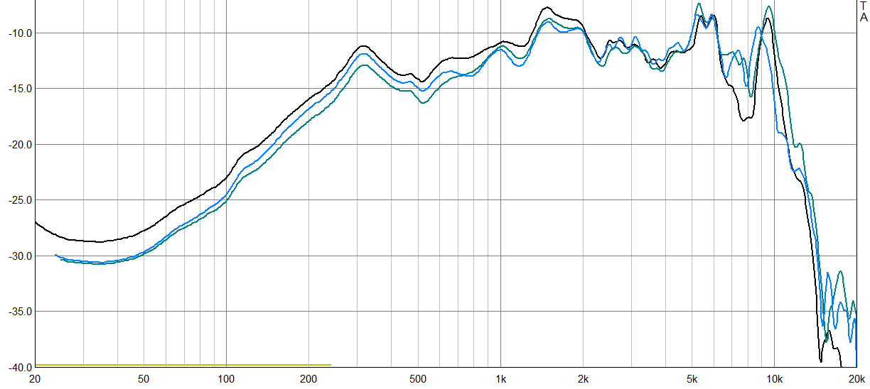

Nog even een plaatje van de separate meting van onderste en bovenste midwoofer in de zuil. De onderste heeft wat meer 'baffle' en dat zie je door de iets hogere geluidsdruk onder de 1000 Hz. De bovenste zwarte curve is de meting van beide midwoofers in serie. Die zijn dan samen 8 Ohm, waardoor het amper luider is. Toch zie je wel 2dB verschil onder 2kHz, en dat is niet te onderschatten. Ik gebruik deze nieuwe metingen voor de 2,5-weg filtering. Deze was niet bepaald neutraal bij aanvang, metingen en simulatie kwamen mooi overeen. Nu met de betere invoer (moet impedantiemetingen nog doen) voorspelt alles wat betrouwbaarder.
De fases lijken heel goed te kloppen, ook een breed dal bij ompolen en nergens ligt de omgepoolde versie boven de correcte versie of boven de individuele curves.
De effecten van het verruimen van de luidspreker uitsparing waren niet 1-2-3 zichtbaar. Ik ga denk ik nog wel een meting doen met een vaste opstelling, en dan voor & na meten. Bijv met een watervalplot.
Geel = bovenste midwoofer gefilterd
Licht geel = onderste midwoofer gefilterd
Grijs = som beide midwoofers gefilterd
Paars = tweeter gefilterd
Rood = midwoofer (boven) met tweeter
Groen = midwoofer (boven) met tweeter omgepoold
Blauw = somcurve 2,5-weg filter
De tweeter hebben we op het gehoor "lucht" gegeven. De meting onder 5 graden loopt fors op. De tweeter lijkt het nodig te hebben.

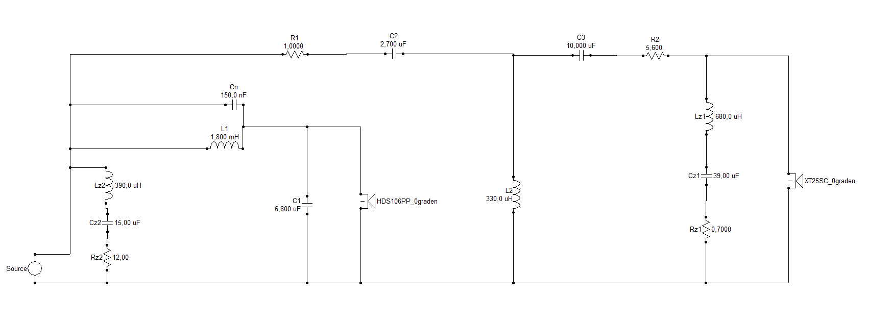

Berichtdoor RoD » vr 27 okt 2017, 11:43

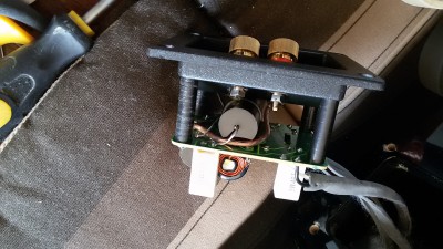

Het is fijn om te zien dat de nieuwe metingen niet ver afwijken van de oorspronkelijke metingen. Wel jammer is dat het uitbenen van de kastranden bij de woofers eigenlijk weinig gebracht heeft. Ondertussen heb ik zelf 2 van mijn filters geheel omgebouwd. Nu met resonantiedemping van de tweeter. Met deze demping is het allemaal heel schoon maar ik vraag mij af of ik wat van de ruimtelijkheid heb ingeleverd. Daarom ga ik de Q van de resonantiekring wat verhogen door de aanwezige 4 ohm te verlagen naar 2,2 ohm.
Huidig filter:
Huidig filter met aangepaste weerstand in tweeterresonantiedemping:
Mogelijk is het nog verstandig om de laagspoel te verlagen naar 1,5 mH en een grotere RC kring voor de afval te gebruiken.

Berichtdoor toetertje » vr 27 okt 2017, 12:08
Dat ziet er ook netjes uit hoor. Ik zou alleen het tophoog nog wat op
proberen te krikken. Dat is echt wel prettig bij deze tweeters. Wel erg
leuk dat je het allemaal op dat printje gemonteerd krijgt.

Het filter dat ik nu heb gemaakt, is misschien niet ideaal, maar ik heb
geprobeerd om combinatie te maken van de mooie componenten die ik had liggen.
