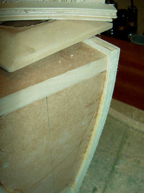

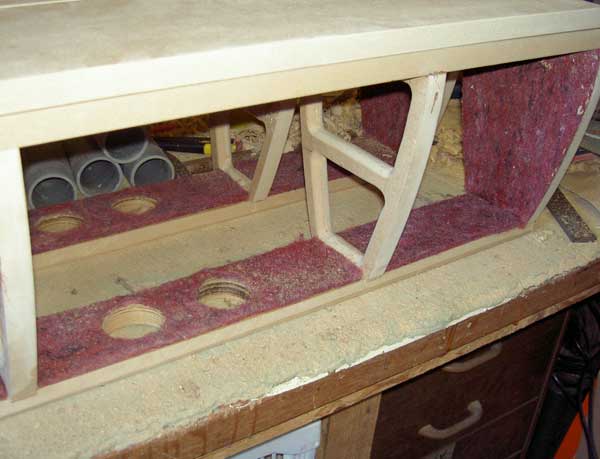

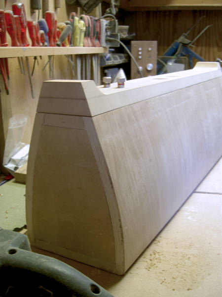

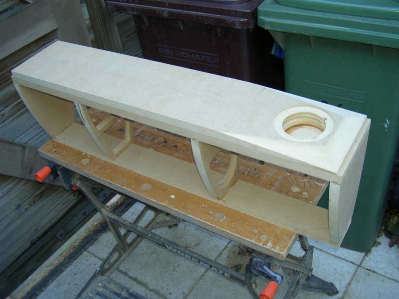

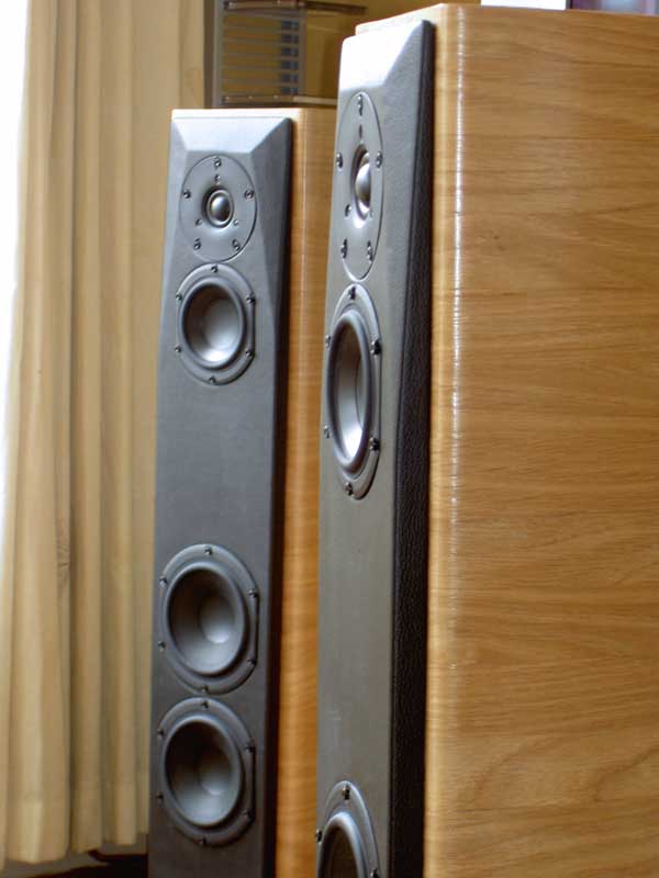

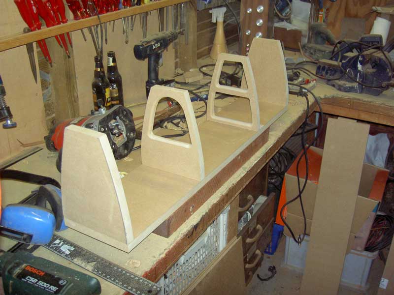

Een aantal foto's van de oorspronkelijke Thesis van Edo zodat jullie een idee hebben van wat ik qua constructie van plan ben :

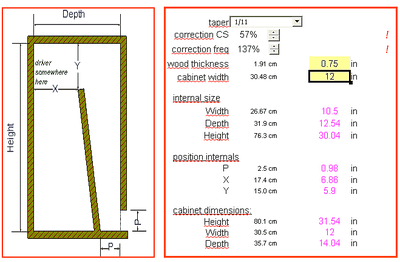

ff naar andere PC toe, en een kort erna kwam dit er ook uit: een ~1m hoge zuil, footprint 11"*11", met een (verwacht ik) mooi diep laag (sim gedaan met de parameters fs=23Hz, Qm=2.07, Qe=0.38, Vas=112l):

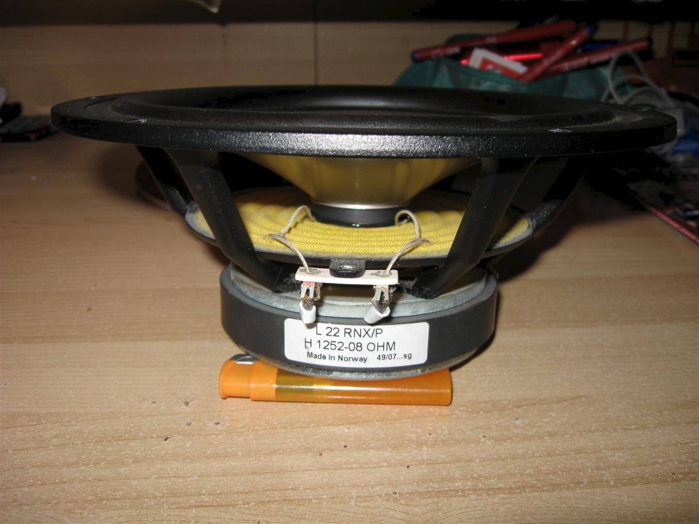

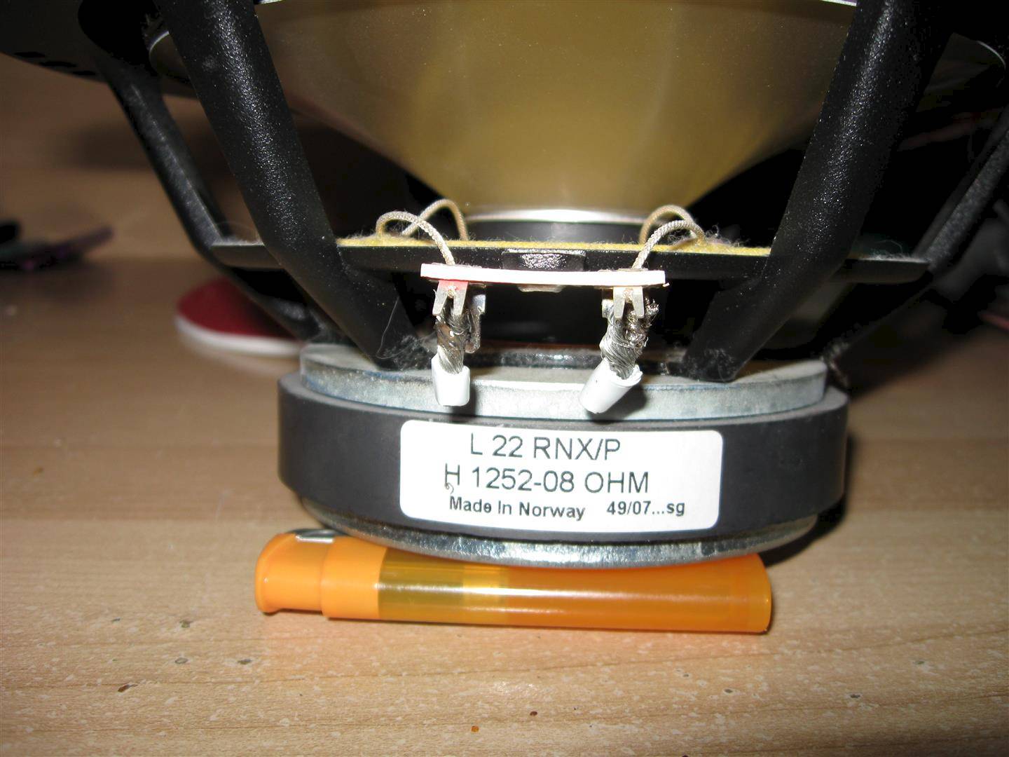

Foto's van de Seas Woef :
Vertel mij maar welke datasheet daar bij hoort... :lol:

ray5150 schreef:Vertel mij maar welke datasheet daar bij hoort...
Deze toch?
Mark Bakker
Berichten: 10429
Re: [Longterm] Aan de slag met Accuton en Seas
Berichtdoor hannesie » ma 15 apr 2013, 23:11
ray5150 schreef:Foto's van de Seas Woef :
Deze, kijk maar naar de type nummer met H1252-8.
http://www.seas.no/index.php?option=com_content&view=article&id=114&Itemid=136
Hans

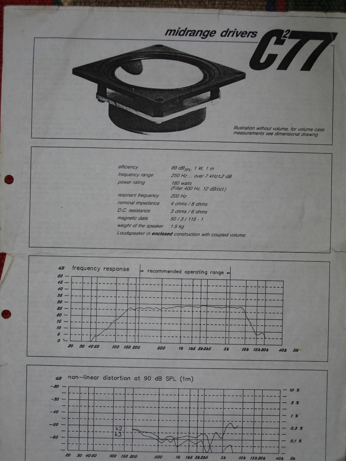

Berichten: 6683
Berichtdoor Marp » di 16 apr 2013, 0:07
Vergelijk ik beide datasheets, dan zie ik verschillen waarmee je waarschijnlijk uit de voeten moet kunnen:
H1252.pdf
Diam.totaal: 221.4 +/-0.4
Hoogte totaal: 95.5

W22-411
h1252_l22rnx_p_datasheet.pdf
Diam.totaal: 220.6 +/-0.4
Hoogte totaal: 90.0
Jul 2007-1
W22-410
Kijk dus bijv. even of je het w22-nr ergens opgedrukt, ingeslagen of gestempeld ziet staan, of vergelijk de afmetingen van je woofer. Met name de totale hoogte lijkt houvast te bieden.
