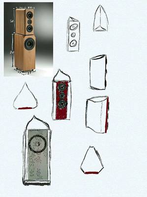

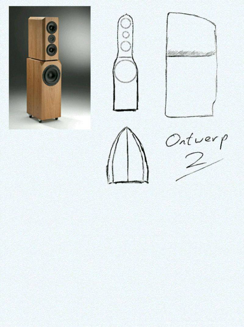

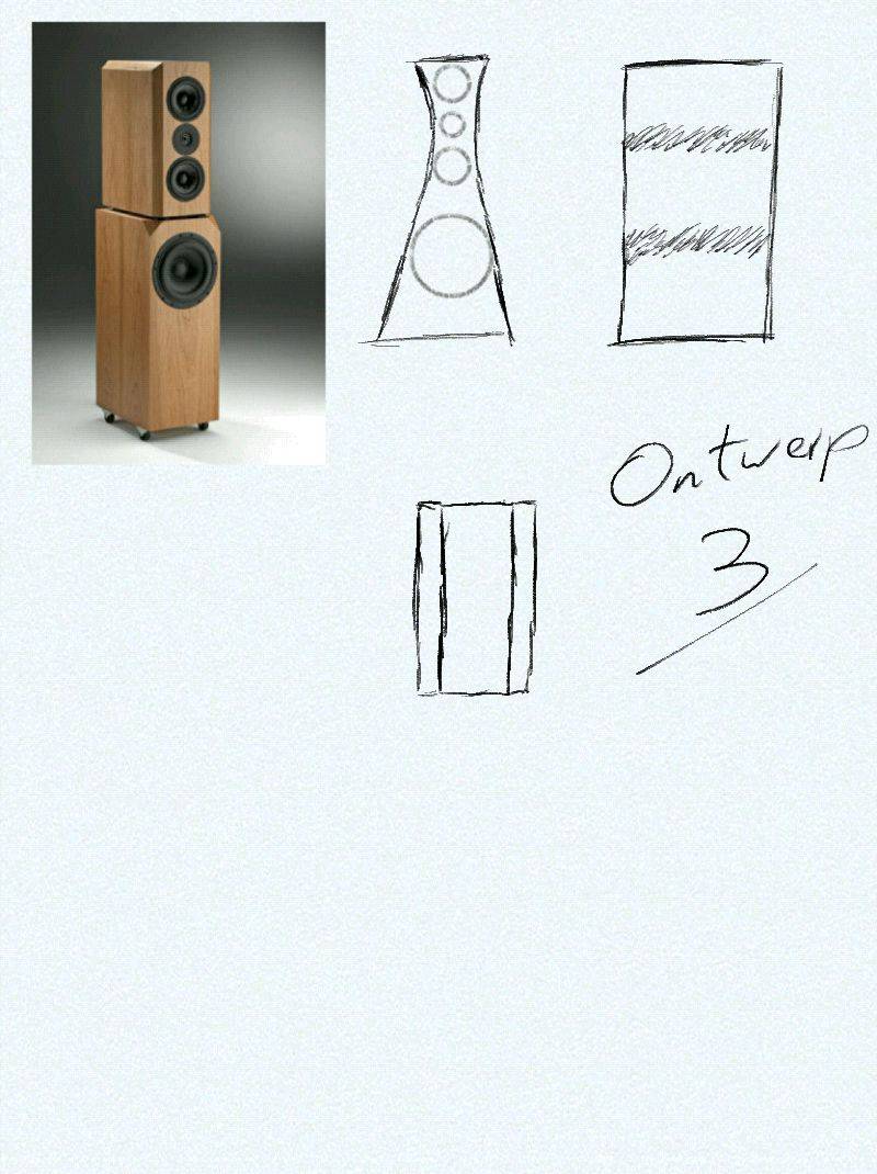

Zoals gezegd had ik al een tijdje mee zitten lezen, waardoor ik ook al even bezig ben de plannen vorm te geven. Deels letterlijk, want -oh ironie- hoezeer een luidspreker ook juist om het geluid gaat... de eerste vraag als je er één gaat maken is toch: Hoe komt 'ie er uit te zien? Niet hoe 'ie gaat klinken, gek genoeg. :lol:

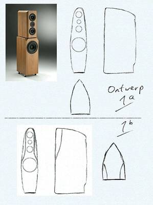

Ik ben inmiddels op een ontwerp uitgekomen, maar ik deel graag het ontwerptraject(je) met jullie! Zie de bijgevoegde schetsen. In het topic van de Concaeve Solide zat (zit?) Asterduc met eenzelfde soort uitdaging als ik op uitkwam: een te dikke woofer in een te smalle behuizing proppen. Gelukkig was daar hsmeets met een topidee (én een mooi plaatje!) wat mijn inspiratie werd. Wat zeg ik, hij tekende spontaan bijna 1-op-1 mijn speaker. :goeie: Dank daarvoor!
Uiteindelijk heb ik zelfs nog een beetje SchetchUp zitten leren, met mijn eigen 3D-plaatje tot gevolg. Niet zo mooi als van hsmeets, maar wél volgens de maatvoering die ik nodig heb. :)

JA! komt u maar :rock: ik ben aan boord :mrgreen:
ik zeg: Ontwerp 1B :goeie:
nevermind....eerst lezen M.A. :lol:

Ik zeg ontwerp 3. Doen.

Berichtdoor Vinculum » wo 22 mei 2013, 8:05
Tja, ik ga toch ook mee met de 1B van MA...
Vind nr 4 een beetje uitgekauwd.

Het juiste antwoord is volgens mij luidspreker 3.

Wat je zelf het mooist vindt, al moet ik zeggen dat ik #3 weer eens wat anders vind. En eerlijk is eerlijk: een in de breedte ondergedimensioneerde baffle kan een heel mooie manier zijn om een luidspreker een totaal ander aanzien te geven.

Berichtdoor Martijn M » wo 22 mei 2013, 17:32
Mijn voorkeur gaat uit naar 1b, maar ik zou de punt aan de achterzijde afronden, om het ontwerp zo consistenter (vloeiende lijnen, geen scherpe hoeken) te maken.

Berichtdoor AatV » wo 22 mei 2013, 18:04
Ben zelf niet zo van die afrondingen. Blijf op je hoede voor het Barbapappa-effect. :wink:

Berichtdoor Robin.vdP » wo 22 mei 2013, 20:51

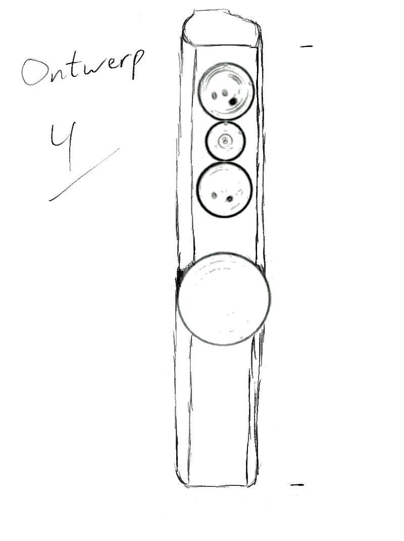

Hoewel ik eigenlijk zelf al tot een keuze gekomen was, vind ik het toch erg leuk om alle voorkeuren te horen! :goedzo: Het verbaast me niks dat ontwerpen 1B en 3 nogal wat voorkeur genieten. Zelf vond ik 1B echt de mooiste en 3 ook erg leuk. Misschien voor later...
Ik heb uiteindelijk voor ontwerp 4 gekozen, omdat ik bang ben dat 1B met alle afrondingen voor mij, voor een eerste bouwproject, ondoenlijk is om te construeren. :oops: Of kan iemand mij suggesties geven?
Ontwerp 3 heeft issues met mijn voornemen om de baffle-breedte van de Maxima aan te houden (met als doel dat kans groter is dat ik het bijbehorend filter 1-op-1 kan overnemen), plus dat die niet door de jury-selectie kwam. =; Zou eerlijk gezegd ook niet zo goed in ons interieur staan, die vorm. Daar was ik het wel met de jury eens. :wink:
Voor ontwerp 4, welke ik ook erg mooi vind, heb ik al concrete ideeën hoe ik dat kan maken. En dát ik het kan maken. Hoewel ik overigens wel van plan ben eerst een center-speaker te bouwen volgens eenvoudig ontwerp met afronding, om wat ervaring op te doen.

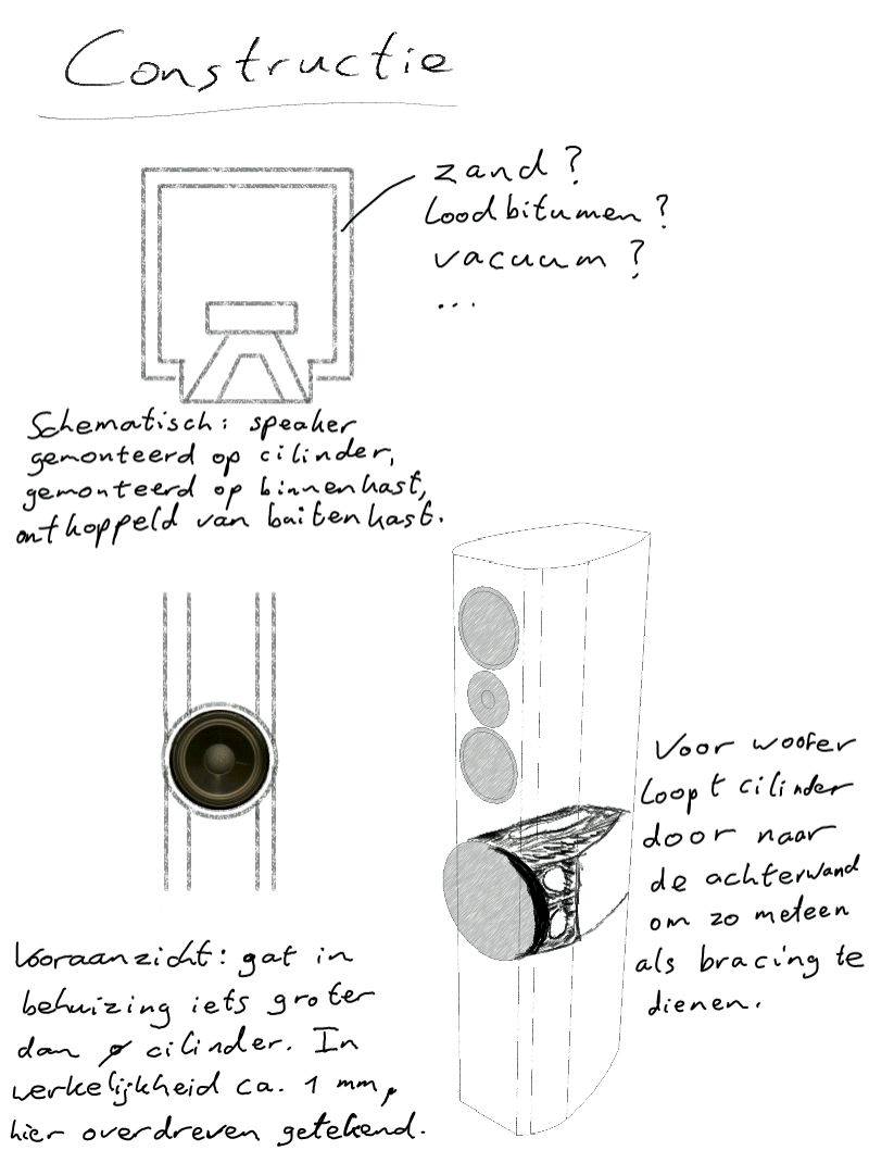

Mijn plan houdt in dat ik de woofer en mid-units bevestig op cilinders (dat is bij de woofer feitelijk al zo), die gemonteerd zijn op een binnenkast, welke middels box-in-box principe zo min mogelijk trillingen doorgeeft aan de buitenkast. Zal dit zsm nog eens uittekenen!
Verder twijfel ik nog een beetje of ik de zijwanden met de 'gebogen laagjes' of 'gefreesde plakjes' methode ga doen... ergens lijkt me de laatste de fijnste, maar heb al meerdere projecten met scheuren in het hout gezien.

Afhankelijk van de crossover frequentie van de woofer zou je deze ook op de zijkant kunnen monteren. Als je het mooi vindt natuurlijk... :?:

Woofer aan de zijkant kan zeker mooi zijn, maar gaat in dit geval niet werken. Ten eerste omdat de woofer doorloopt tot 80 Hz en ten tweede omdat mijn speakers een beetje in een nis staan. Hoewel ik weet dat speakers op lage frequenties nagenoeg rondstralend zijn, wil ik zoveel mogelijk voorkomen dat energie die nis in 'gestraald' wordt. Overigens is ook Ruud Jansen, de ontwerper van het oorspronkelijk ontwerp heel uitgesproken tegen side-firing in het Maxima concept.
Ik heb vandaag nog even ter verduidelijking mijn beoogde constructie geschetst. Zie bijlage!

Iemand tips over hoe ik zo'n constructie het best kan realiseren (laagjes, plakjes?) en hoe ik binnenkast van de buitenkast best kan ontkoppelen?
Berichten: 4126
Re: High-end forse vloerstaander, d'Appolito H/M en actief l
Berichtdoor markbakk » vr 24 mei 2013, 8:18
Twee zaken moet je onderscheiden. Voor de laagkast is een mogelijk criterium dat de constructie stijf moet zijn. Ontkoppelen van het chassis is daarbij minder van van belang: paneelresonanties zullen bij een kast met voldoende bracing te hoog in het frequentiebereik liggen om er last van te hebben. Je belangrijkste probleem is staande golven in deze behuizing.
Voor de midunits is ontkoppelen en een dode kast wel van belang. Sandwiches van materialen, paneeldemping en evt. Constrained Layer Damping zijn ideeën hiervoor. Ook bij de midunits zul je resonanties in de vorm van staande golven in de kast moeten zien te vermijden.

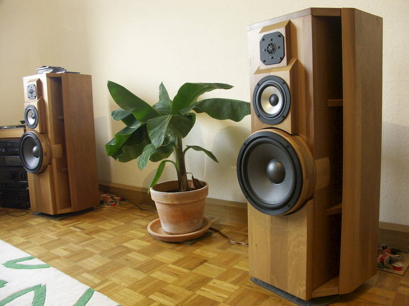

Ik heb in het verleden een luidspreker gemaakt met een dergelijke ring in het front. Dat topic hier op ZBA ontbeert helaas alle foto's :oops: , maar ik kan je wel naar mijn www-knopje verwijzen. Zie Harwood Monitor.
De constructie van de ring zou ik niet tot aan de achterkant van de kast laten doorlopen. In mijn ogen bereik je met normale bracing net zoveel (misschien zelfs meer omdat je het beter passend kunt krijgen). Je kunt de ring dan achteraf in het front frezen. Omdat de ring dan relatief dun blijft, kun je hem dan wel van een of meerdere plakken mdf/multiplex maken.
