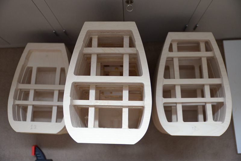

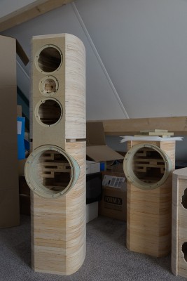

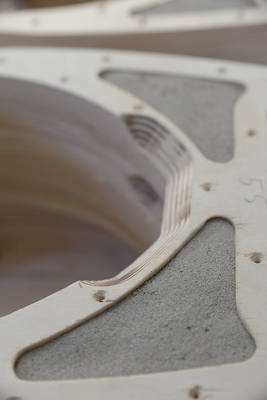

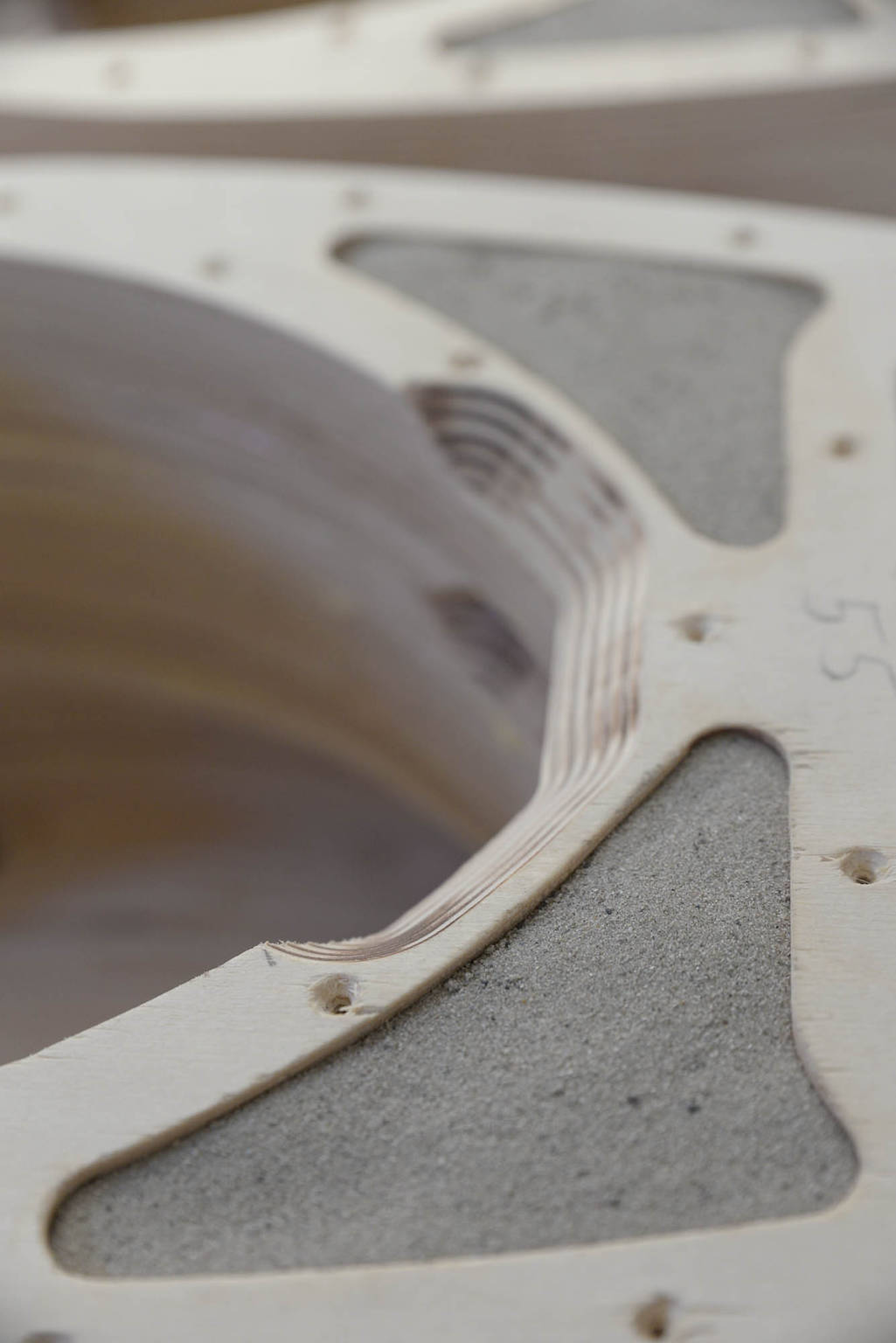

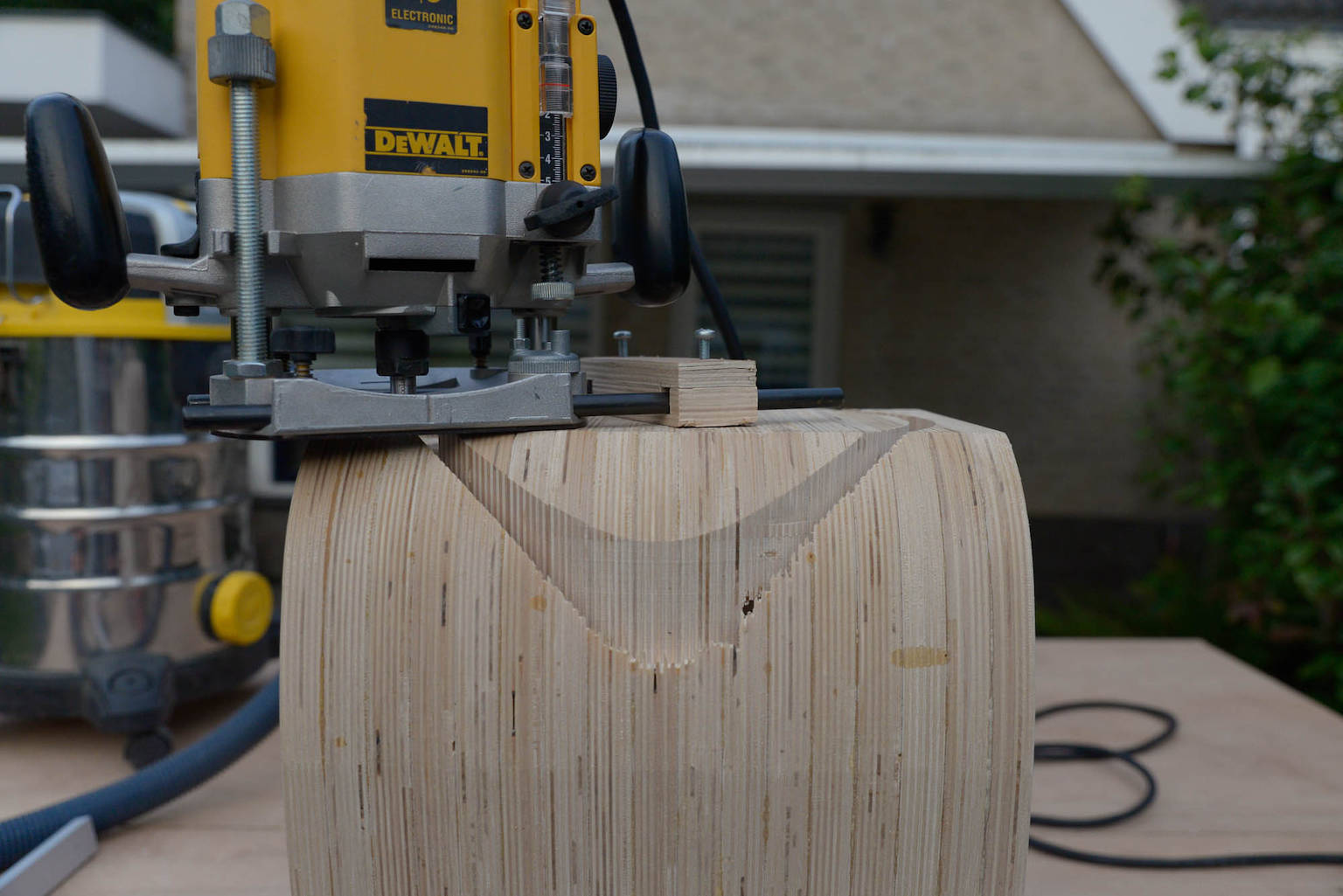

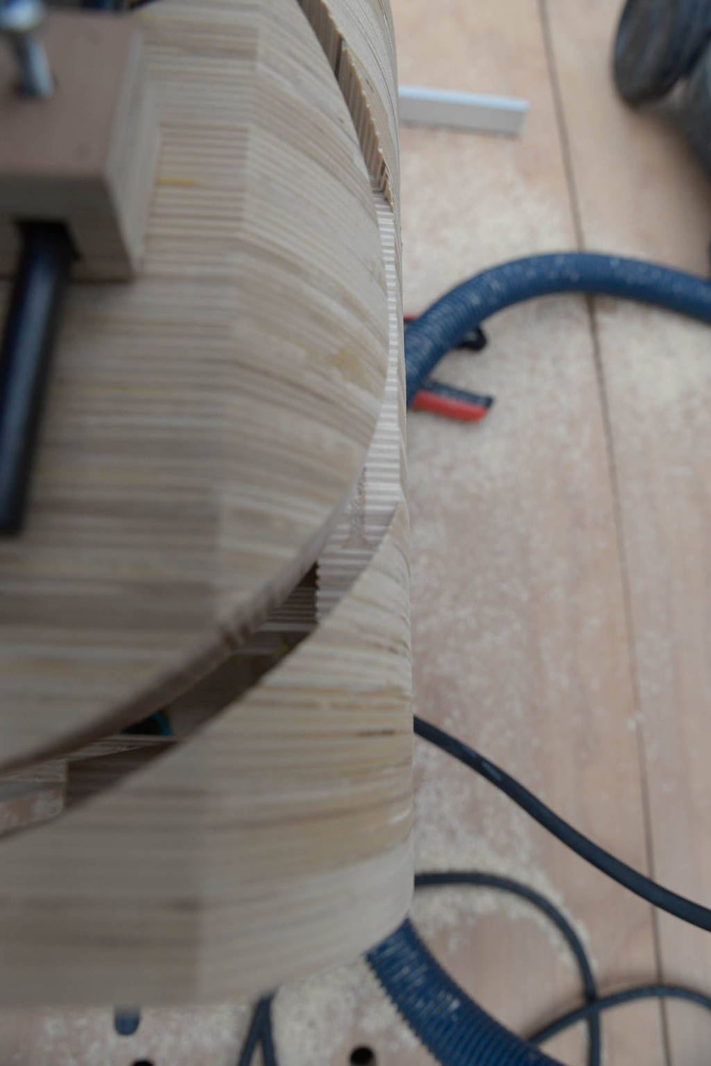

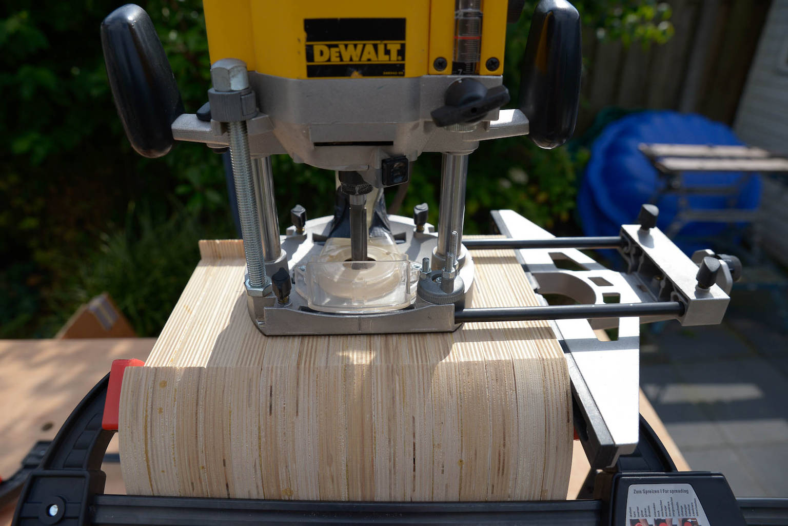

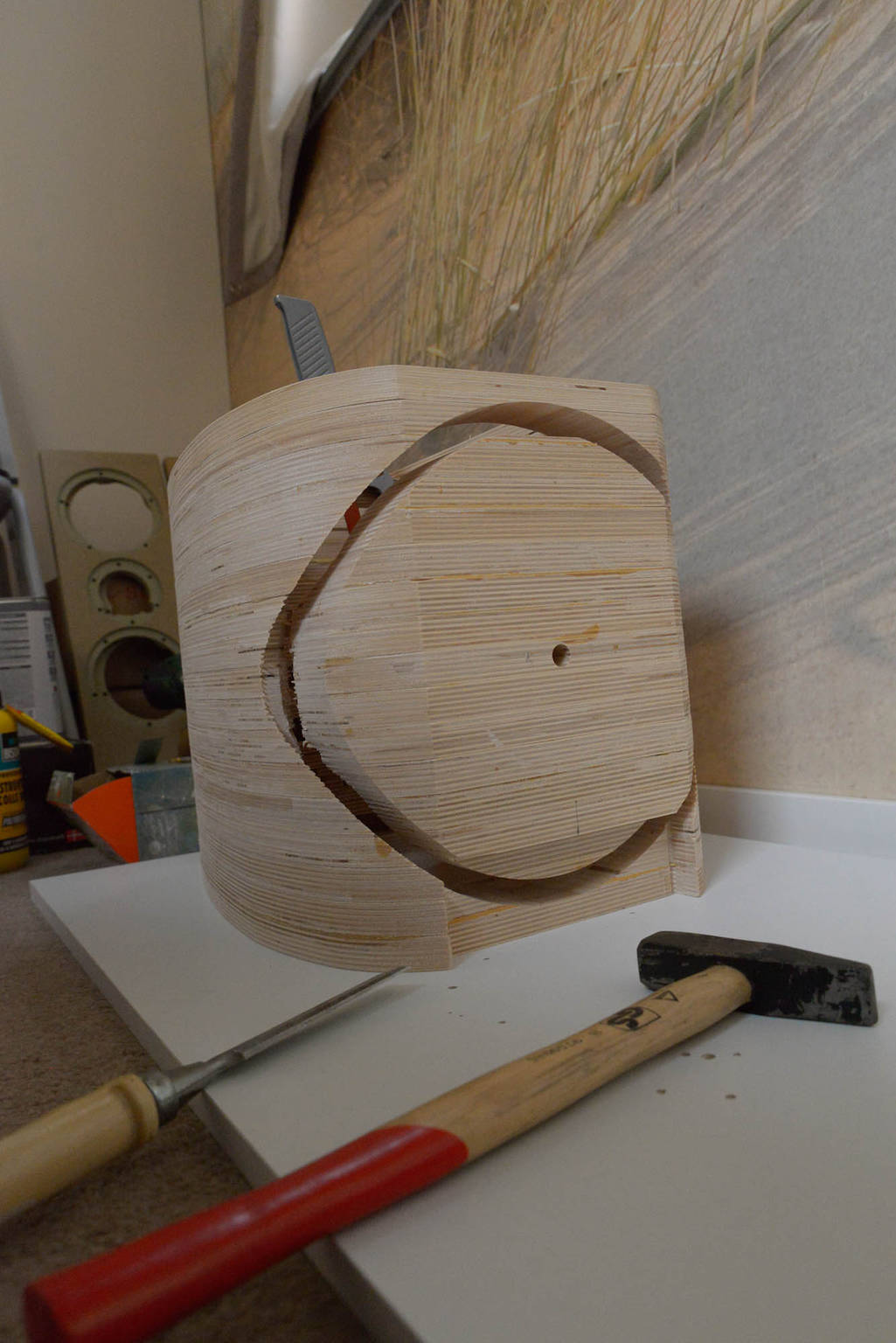

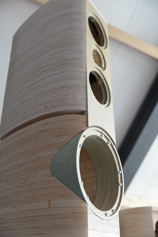

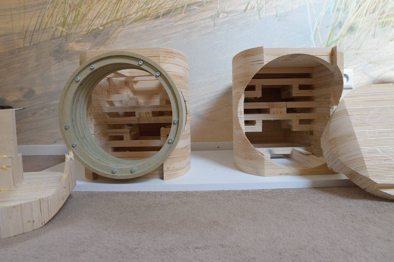

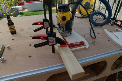

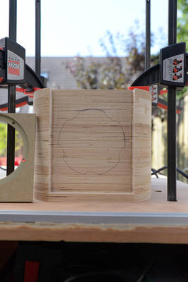

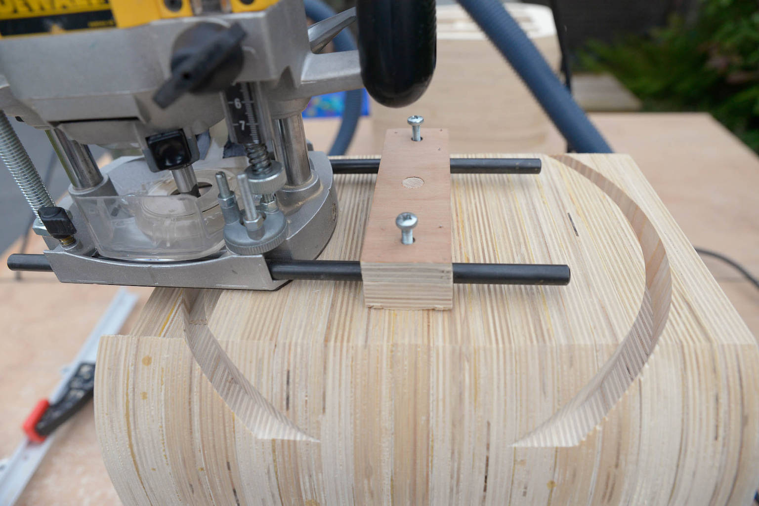

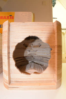

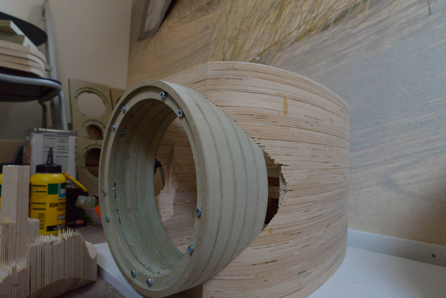

Misschien leuk om weer eens een update te plaatsen! Inmiddels ben ik soort-van-bijna :sure: halverwege met verlijmen van alle plakjes. Ook heb ik het misschien wel spannendste deel van het freeswerk gedaan: dwars op een stapel zorgvuldig gelijmde plakken een groot gat frezen voor de sub-woofer cilinders! Daarbij ontdekte ik helaas dat niet de hele cirkel een strak randje krijgt op deze manier. Dat is geen ramp, moet ik nog even voorzichtig bijwerken met de schuurmachine.
In de topkasten zijn inmiddels de volledige kamers van één mid-unit per kant gereed en zit ik precies halverwege de positie van de tweeters. Nog lang niet gereed, maar we komen er wel! 8)

Wat bizar gaaf opgelost die tunnel zo infrezen om die pijp er in te kunnen schuiven :goeie:

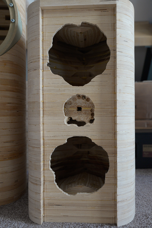

Berichtdoor Robin.vdP » vr 16 mar 2018, 20:56
Ola, ben ik weer. Bedankt voor het niet archiveren van mijn bouw-topic! :)

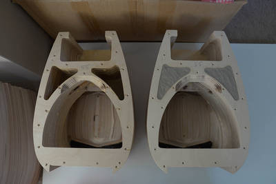

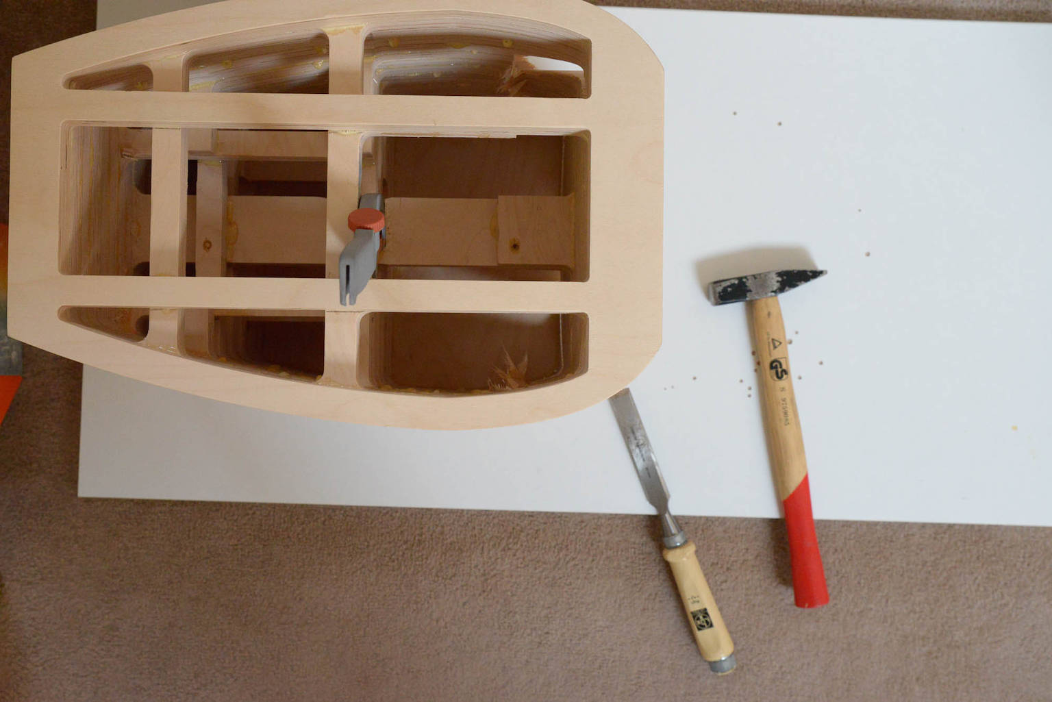

Sinds 2015 heeft het project vooral veel stilgelegen, sowieso al bijna anderhalf jaar in opslag tijdens bouw van ons nieuwe huis. Recentelijk ben ik eindelijk weer eens begonnen, dus dat wilde ik met jullie delen. Om nog even een (voorlopig) eind te maken aan alle overwegingen mbt werking van het hout: ik ga het project gewoon afmaken zoals het nu is. Ik heb gewoon niet de handigste ontwerpkeuzes gemaakt, maar nu ga ik het gewoon afmaken. Dan merken we vanzelf of het later werkelijk fout gaat of niet. Met een waterdichte bootlak ga ik wel proberen de problemen zoveel als mogelijk te voorkomen.

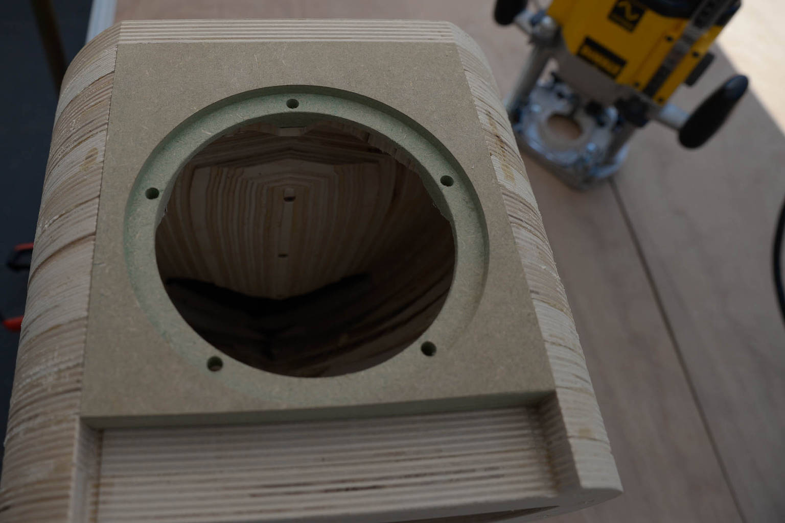

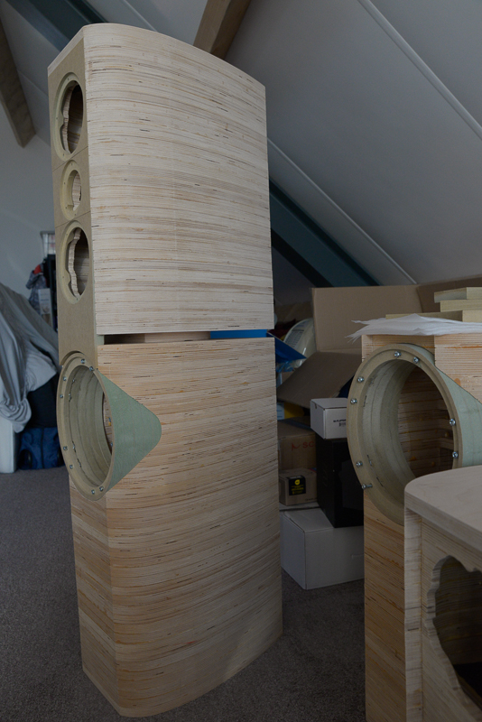

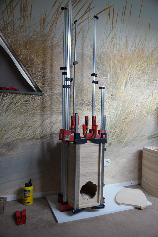

Het afronden van de verlijming had ik een paar jaar terug al gedaan, in 2016 denk ik. Onlangs heb ik de speakers aan de buitenkant volledig geschuurd om ze klaar te maken voor afwerking. Ook nog wat bijgeschuurd aan de frontjes en de resterende gaten voor de mid-hoog units gemaakt. Bij de tweeters maakte ik een foutje en boorde ik door tot in de behuizing van de mid's, dus dat moet ik nog even gaan dichtplakken.
Binnenkort worden de frontjes (+ cylinders) in kleur gespoten en ga ik de kasten met een white-wash nog wat lichter maken. Daarna de lak binnen&buiten, kan de laatste verlijming plaatsvinden en is het tijd om aan de elektronica, sub-versterker en filter, te beginnen. Filter zit gelukkig al in elkaar. Dan de units erin en kan er nog wat met demping gespeeld gaan worden terwijl er zowaar geluid uit komt. Zou het dan eindelijk, dit jaar... ? :D

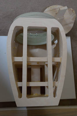

Hier nog een paar plaatjes...

OK, die plaatjes lukken niet. Krijg foutmelding "URL fout"... vroegah ging dit veel makkelijker! :roll:
Gelukt... denk dat de bestanden te groot waren.
