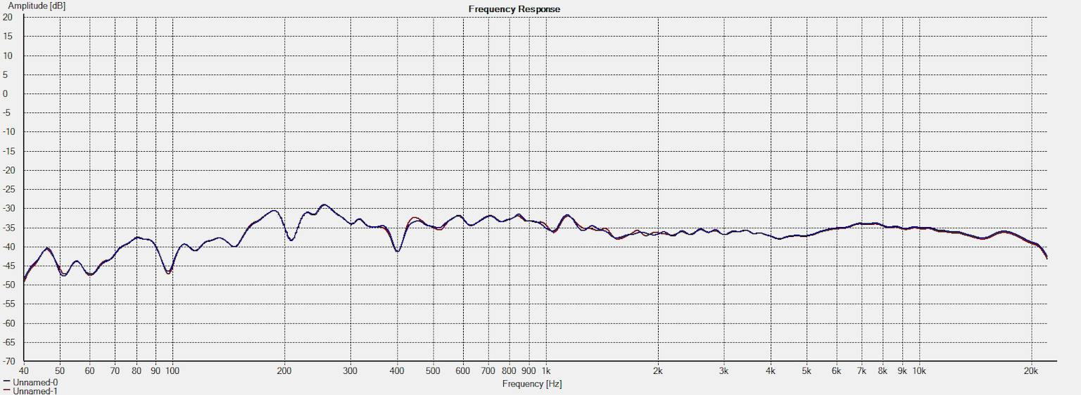

Berichtdoor dre » zo 23 nov 2014, 15:28
Mooi die kleine condensatoren..... :mrgreen:
De Mcap evo oil had ik gekozen omdat ze erg compact zijn.
Nou de klank is het ook! :rofl:
Ik was er niet erg over te spreken,maar een kleine condensator parallel heeft de boel in ieder geval wat frisser gemaakt.
Nog even en dan kan ik aan de stands gaan beginnen.

Typisch he die Evo Oil? Als je ze nameet, niks mee aan de hand. Maar het is alsof je een laagdoorlaatfilter op je hoog zet. Het midden is wel erg mooi en het geluid is mooi glad, niks korrelig.
@Walt: minder goed dan een Supreme ja, maar een stuk beter dan het andere spul dat je noemt. Het is jammer dat de evo oil hoog tekort komt, want het middengebied is van bijzondere klasse. Ik zou ze absoluut aanraden als parallelcap voor de midwoofer in een 2de orde filter.
Berichten: 12852
Re: een kleine monitor met tbc.
Berichtdoor dre » zo 23 nov 2014, 22:27
Een kleine bypass condensator maakt het al een stuk beter!
Het middengebied is inderdaad echt heel fraai!
Maar ik heb echt serieus een aantal keer mijn oor voor de tweeter gehouden of het wel helemaal goed gaat. :mrgreen:
