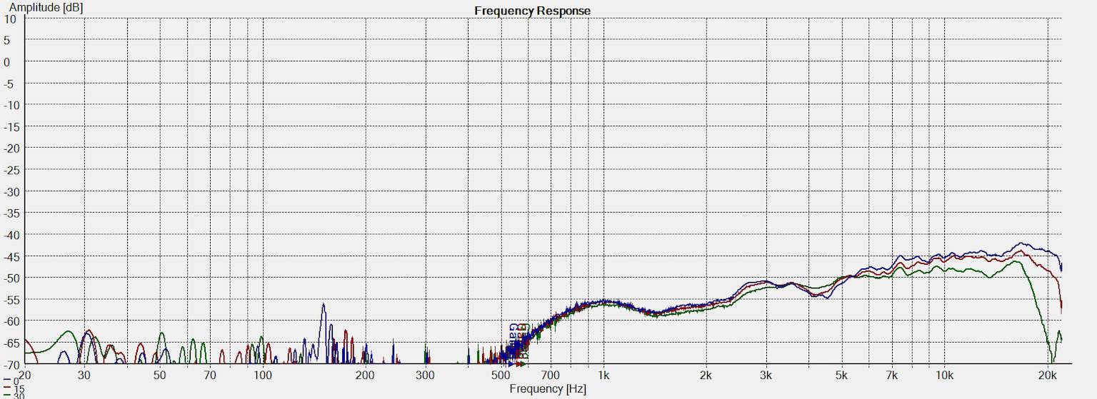

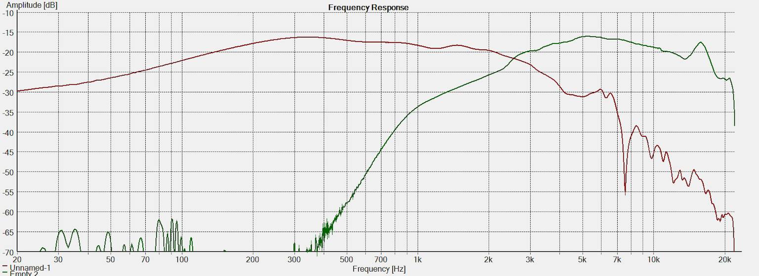

Units apart gemeten:
Hier wordt wel duidelijk dat er een stuk lagere x-over moet gaan komen.

Is 0.15mH niet erg weinig om de bafflestep tegen te werken?

Walt schreef:Is 0.15mH niet erg weinig om de bafflestep tegen te werken?
Zie jij een bafflestep die nodig gecompenseerd moet worden in die grafiek dan?

dre schreef:Kast is 180mm breed,maar de facetten beginnen al op 135mm.
Dan zit de bafflestep op 645 Hz en verloopt door het facet mooi geleidelijk.
En kijk eens naar de grafiek Walt: Welke bafflestep ? :mrgreen: :mrgreen:
Beetje een overrated fenomeen, die bafflestep bij kleine speakertjes.

Als ik naar de grafiek kijk dan blijft het gebied 150-200Hz wel wat achter met het gebied daarboven, is dit dan al de natuurlijke afval (-3dB punt) van het kastje?

Het verloop is heel mooi geleidelijk. Als je daar geforceerd een step in gaat aanbrengen, dan gaat het alleen maar slechter klinken.

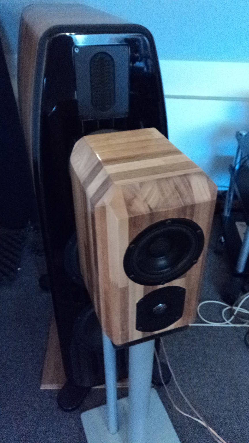

Mooi kastje, had alleen de tweeter een kwartslag gedraaid zodat ie dichter bij de woofert kon.

Het kastje was al deels gebouwd.
Ik heb alleen de facetten er aan gemaakt en de boel gespoten.
Makkelijker kan het niet worden toch?

Mooi kastje inderdaad. Hoe is dat opgebouwd?

Als ik het goed heb uit 28mm eacalyptus,mooie bracing er in.
Damping 10 op de wanden en een plukje Twaron achter de woofer.
Het klinkt echt bijzonder lekker in ieder geval.

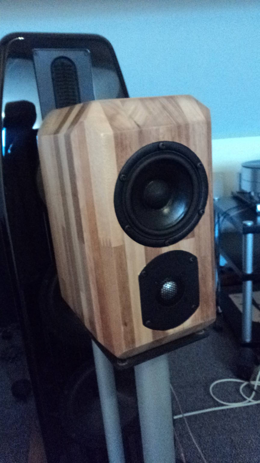

Prachtig kastje, inderdaad.
Maar je hebt het niet zelf gemaakt ?

Zijn dat niet die kastje van JEM speakers?

Inderdaad,die verkocht is onafgewerkt.
Zonder facetten,wel met drivers gefreesd.
Demping zat er ook in,maar dat was wel erg weinig.

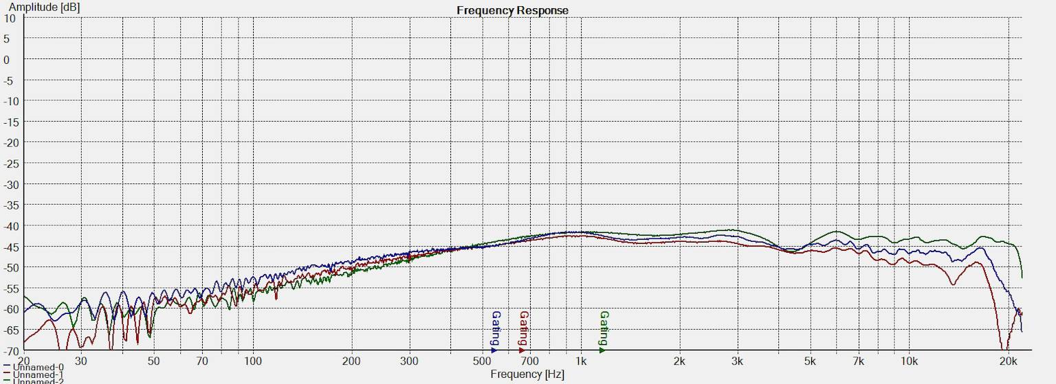

Vandaag nog even wat verder gegaan:
het filter bestaat nu uit: 0,27mH voor de woofer,4,7uF voor de tweeter gedempt met 3,3 ohm in serie en 11 ohm parallel.
tweeter onder0,15 en 30 graden
Woofer onder 0,15 en 30 graden
En het geheel,alles is gemeten op 1 meter.

Toch nog maar wat veranderd....
Nu eerste orde op de woofer en 2e op de tweeter.
Nu valt het gehoormatig wat beter op zijn plaats.
0.33mH voor de woofer en 4.7uF en 0.33mH voor de tweeter.
