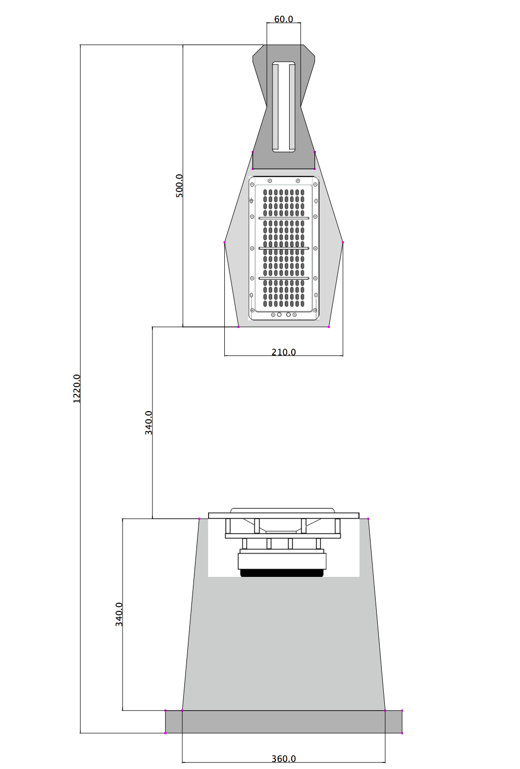

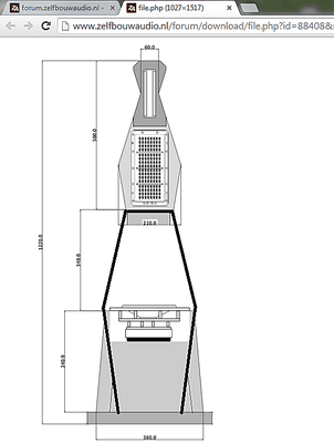

N.a.v. de zeer goede spreiding van de Neo10-bandje combinatie is het ontwerp bijgesteld. Het wordt nu een actieve drieweg dipool met subwoofer ondersteuning
ODi2 (de 2 moet een subscript zijn zoals in H2O), wordt een actief drieweg systeem met een omnipool voor het laag en twee dipolen voor mid en hoog. Het is een doorontwikkeling van mijn eerdere systemen met een omnipool en één dipool (ODi en ODi 2).
Het hoog (vanaf 1000Hz-2000Hz) zal wederom verzorgd worden door een zelfbouw dipool bandtweeter, een volgende iteratie van mijn eerdere ontwerp, deze zal nu niet via een trafo worden aangesloten maar via een 2Ω serieweerstand. Het middengebied zal vanaf 300Hz-350Hz voor rekening komen van een Bohlender Graebener Neo10 Planar (ik heb ze bij Proraum gekocht maar die site laat zich in dit forum niet dieplinken). Voor de lage tonen zorgt een Audio Technology 10” Flexunit, de 10 C 77 25 10 KAP. Een Hypex DLCP zal als filter en processor dienen en 6 NCore NC400 modules zorgen voor de nodige versterking. Het filter zal in een apart kastje worden ingebouwd, de versterkers wil ik in of aan de luidsprekers monteren.
Het wordt een tamelijk omvangrijk project, een aantal zaken zijn al behoorlijk uitgewerkt, maar er is nog een hoop te doen. De woofer zit, redelijk traditioneel, in een gesloten kast maar voor de rest is het systeem nogal ‘out of the box’. Hier is een eerste schets (alle maten in mm):
Van de behuizing van de woofer is alleen het interne volume aangegeven rustend op een plaat van 42cm x 42cm en 4cm dik. De vorm van het mid-hoog gedeelte heb ik uit de vorm van de tweeter laten doorvloeien. Het lijkt nu een beetje op een bowling pin, maar voorlopig laat ik de vorm de functie volgen. Ik heb nog geen idee hoe het mid-hoog gedeelte bevestigd moet worden. Vier dunne buizen vanuit de hoeken van de baskast liggen hier wel voor de hand, maar er zijn ook andere oplossingen denkbaar (twee zeehonden die het op hun neus balanceren :rofl: ).

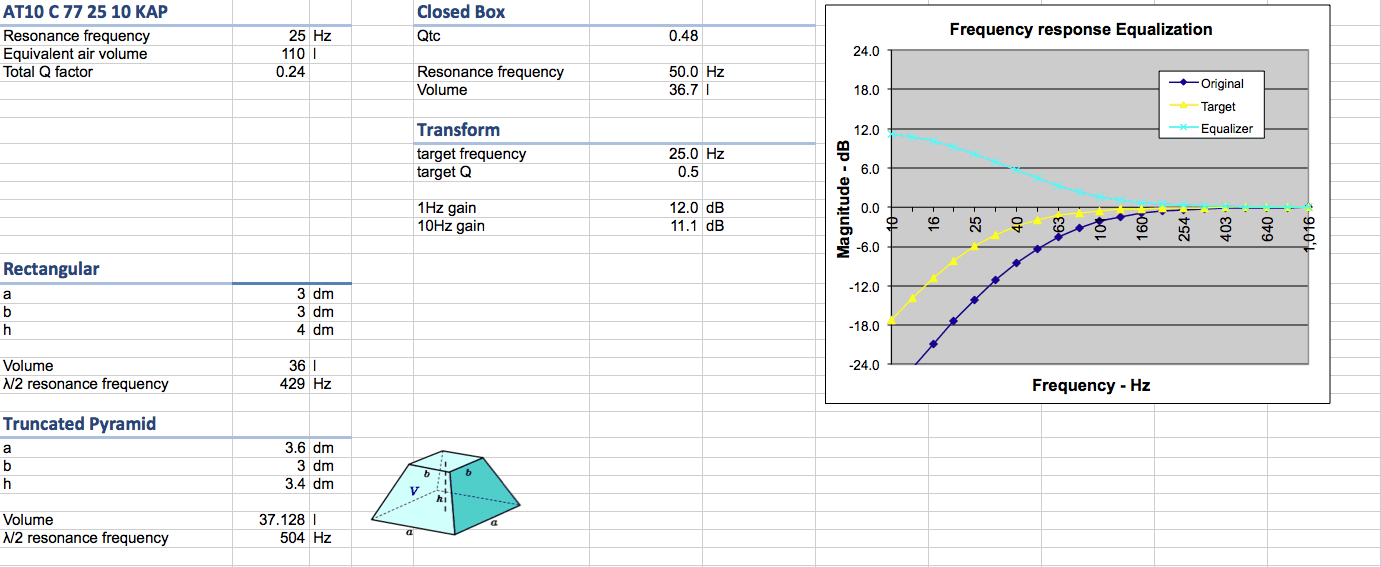

In eerste instantie was ik van plan een 12” AT Flexunit voor het laag te gebruiken met het idee dat die zonder problemen de rol van de Thor subs op zich kunnen nemen. De drivers op de website hebben echter een te grote Vas om in een compacte gesloten kast (40-50l) te kunnen worden toegepast. Ik heb dit aan Per Skaaning voorgelegd en volgens Per kan er wel een driver gemaakt worden die aan de eisen voldoet maar dan moet de bewegende massa van 75g verhoogd worden naar 132g omdat anders de Fs teveel verhoogd zou worden. Dat was nou net niet de bedoeling, ik wilde juist een driver voor het laag gebruiken met een lage bewegende massa. Vandaar dat ik alles nog eens goed heb doorgerekend en uiteindelijk heb gekozen voor een 10” Flexunit met sandwich conus, deze heeft een bewegende massa van slechts 54,5g en een Fs van 25Hz (die combinatie zie je niet veel). Volgens Per Skaaning kon hier ook niets meer aan verbeterd worden als het om deze toepassing gaat.
De keuze om een gesloten behuizing voor het laag te gebruiken berust op een aantal uitgangspunten/overwegingen:
- Een open baffle van (voor mij) acceptabele afmetingen kan gewoon niet genoeg diep laag produceren en ik kijk nu eenmaal ook graag films.
- Een gesloten behuizing met afstemming Q=0.5 heeft de beste impuls weergave van alle soorten behuizingen.
- Met behulp van een Linkwitz transformatie kan de afstemming van de luidspreker in de behuizing, binnen de parameters bepaald door de de driver, naar believen worden bijgesteld.
En dan is er nog het verhaal van wijlen Steen Duelund waar hij zij dat een gesloten box in een kamer eigenlijk een kleine box in een grote box is en dat je die twee op elkaar moet afstemmen om het laag goed te krijgen. De Q van de luidspreker als geheel speelt daarbij een grote rol.

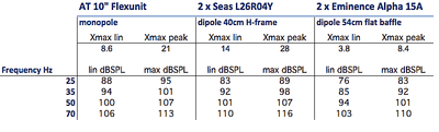

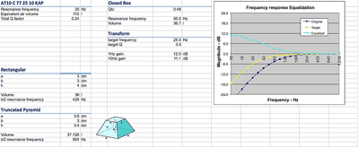

Om zelf een beter zicht op geheel te krijgen heb ik wat spreadsheets van de site van Linkwitz geplukt en bij elkaar gezet. Als eerste is hier een vergelijking van de theoretische maximum geluidsdruk op 1m in full space. De AT Flexunit wordt hier vergeleken met twee vertegenwoordigers uit de open-baffle hoek, twee Seas L26R04Y in een 40cm h-frame en twee Eminence Alpha 15A in een vlakke baffle van 54cm.
De twee Seas drivers gaan net iets harder bij 50Hz maar bij daar beneden wordt het rap minder. Qua afmeting is een h-frame met twee Seas drivers op zich nog te behappen, maar die drivers kunnen dan niet hoog genoeg gefilterd worden om aan te sluiten op de Neo10. Als je bedenkt dat er voor 92dBSPL bij 35 Hz bijna 350g 28mm heen en weer gaat dan is meteen duidelijk waarom Daudio deze drivers in een w-frame stopt en Linkwitz en laag gedeelte helemaal ontkoppeld van de rest.
De Eminence drivers zijn representatief voor grote, maar toch lichte, drivers in een niet al te grote vlakke baffle. De baffle is echter te klein om fatsoenlijk effect te hebben en zo kunnen twee 15” drivers de 10” AT niet bijhouden. Je kunt natuurlijk ook 15” drivers met een hogere Xmax vinden, maar hoe dan ook is een dergelijke constructie mij veel te groot.
Hoe groot moet de kast voor de AT Flexunits nu worden? Daarvoor heb ik de berekeningen voor een gesloten behuizing en de Linkwitz transform sheet van Linkwitz in mijn spreadsheet opgenomen.
Op basis van de gegevens van de driver en de gewenste Qtc worden resonantie frequentie en volume berekend en dienen op hun beurt als input voor de transformatie. Op basis van de gewenste doel frequentie en Q wordt dan vervolgens de grafiek berekend. De benodigde gain bij 1Hz en 10Hz worden apart getoond. Vervolgens staan er wat berekeningen voor behuizingen waarbij de primaire resonantie getoond wordt. Zo is het makkelijk spelen met de parameters en kijken wat er uit komt.
De gain bij 1Hz wordt uitsluitend bepaald door de verhouding tussen de bron en doel frequentie, dat is hier mooi te zien: voor een factor twee is 12dB gain nodig. 12dB gain is nog wel te behappen, veel meer moet je denk ik niet willen het is tenslotte al 16 keer zoveel vermogen. Wat je volgens mij ook niet moet doen is onder de resonantie van de driver zelf gaan zitten. Met al dit in het achterhoofd wordt duidelijk dat de AT 10 een perfecte driver voor deze toepassing is, het benodigde volume is slechts 37 liter. Dit maakt een behuizing mogelijk waarbij de primaire resonantie buiten het werkgebied van de driver zit. Zodoende ben ik dus tot de vorm van de baskast gekomen.
De driver is horizontaal gemonteerd om twee redenen:
- De mid en hoog driver hebben een gemeenschappelijk acoustisch en geometrisch centrum, als deze boven het midden van de bas unit gemonteerd worden dan klopt de fase zowel naar voren als ook naar achteren!
- Reactiekrachten van de driver werken loodrecht op de afstraalrichting en worden dus niet naar de luisteraar afgestraald en tevens wordt het mid-hoog gedeelte ook niet in die richting in trilling gebracht
Dat waren zo’n beetje de overwegingen bij het laagfrequente deel. Rest nu nog een mooie behuizing te bedenken. Één idee is om zijkanten en bovenkant in één keer uit beton te gieten, dan is er geen gedoe met een verloren binnenmal, en dat gewoon op (schuim)rubber of zo op een bodemplaat te zetten (dat kan om te beginnen gewoon een tegel zijn). Al dat beton houdt de driver wel op z’n plaats en die is dan meteen mechanisch van de vloer ontkoppeld.
Gerrit
De Excel sheet heb ik bijgevoegd voor diegene die zelf even wil spelen.
AT10_Closed_Box_Calculator.xls

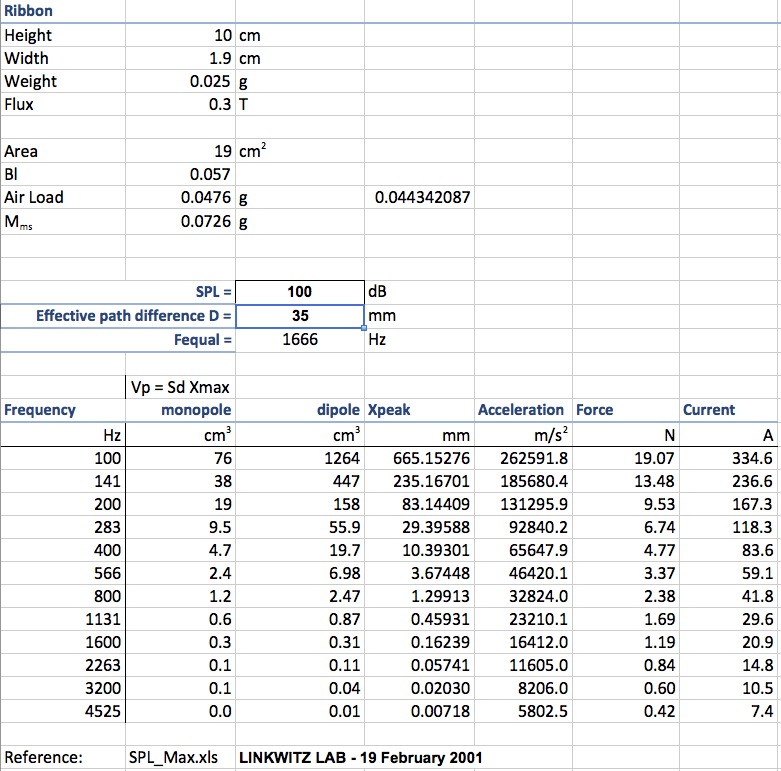

Waarom eigenlijk een bandje voor het hoog, en nog zelf gemaakt ook?
Voor mij is een dipool-bandje een bijna ideale dipool driver voor het hoog. Bijna ideaal omdat er bij een bandje sprake is van verticale bundeling, dat is inherent aan de constructie, waarbij de mate van bundeling wordt bepaald door de hoogte van het bandje. Dit nadeel neem ik hier bewust op de koop toe, het is onderdeel van het algehele compromis. Daar staat tegenover dat een bandje een aantal zaken heel erg goed doet. Mijn eerste bandje deed het al best erg goed en wordt ook nog steeds gebruikt, het tweede bandje is een stuk beter (afgezien van een paar schoonheidsfoutjes) en ook veel minder kwetsbaar. Ik had niet gedacht dat het mogelijk is om zelf een driver te maken van een dergelijk hoge kwaliteit, en dan nog wel een tweeter. Het streven is nu om de schoonheidsfoutjes uit de tweeter te halen (er zit nu een scherpe resonantie bij ~8kHz) en het ontwerp verder te optimaliseren.

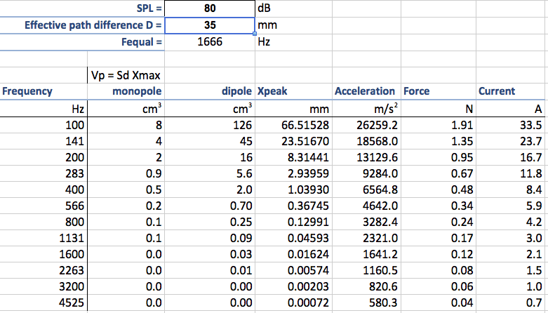

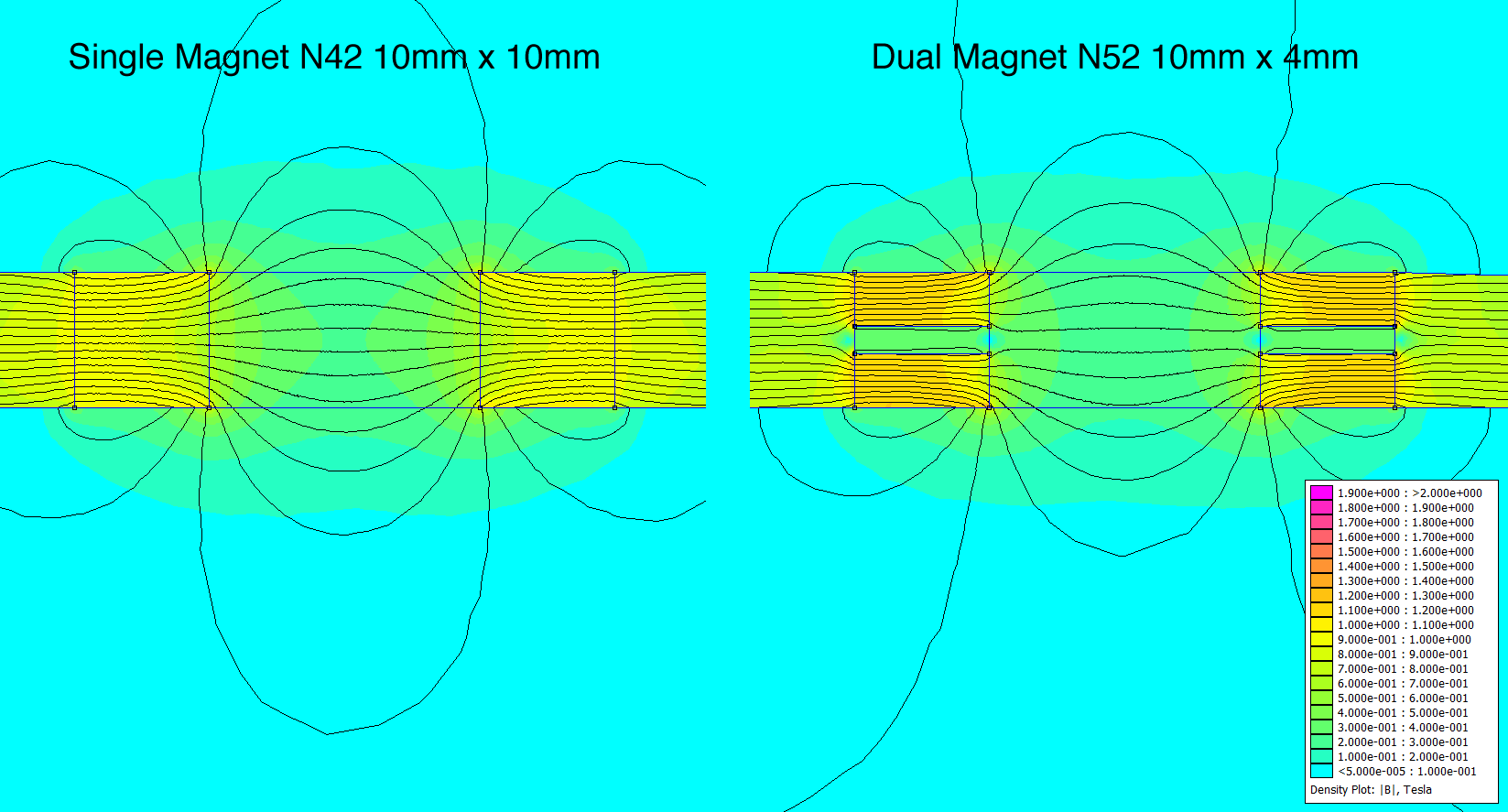

De eerste optimalisatie betreft de afmetingen. Na het nodige gesimuleer in FEMM heb ik 2cm van de hoogte af gehaald en 1cm van de breedte, de inkeping in het midden is 1cm dieper geworden en het schuine deel loopt verder door
Het flux verloop over de lengte is een ietsje minder strak omdat de magneten 15cm i.p.v. 16cm hoog zijn. De waarde die FEMM daar aangeeft klopt overigens niet, FEMM is een 2D simulator en gaat hier de mist in. In het bovenstaande plaatje wordt de indruk gewekt dat het veld constant is over de breedte van de spleet, dat is bepaald niet het geval en ook de reden dat bandjes geribbeld zijn. De ribbels zorgen voor stijfheid in de dwarsrichting om te voorkomen dat het bandje gaat ‘flexen’. Met behulp van simulaties van de dwarsdoorsnede heb ik geprobeerd het veld gelijkmatiger te krijgen. Het volgende plaatje laat het verschil zien tussen de oude motor met één magneet en de nieuwe bestaande uit twee magneten met 2mm tussenruimte (messing, koper o.i.d.).
Als ik het juist heb wordt dit systeem zo in Apogee luidsprekers gebruikt. In het plaatje is al te zien dat het verloop van de flux beter is, in de grafiek wordt duidelijk hoe groot het verschil is:
Het verloop van de flux(dichtheid) bij de enkele magneet werkt het flexen van het bandje heel erg in de hand, aan de uiteinden wordt twee keer zo hard getrokken dan in het midden. Bij de dubbele magneet ligt het maximum iets verder naar binnen en zijn de verschillen ook veel kleiner. Mijn hoop is dat hierdoor fijnere ribbels mogelijk zijn zonder dat de vervorming toeneemt zoals eerder, bij de fijne ribbels was er immers geen sprake van een resonantie in het werkgebied.
De volgende grafiek toont het flux verloop in de bewegingsrichting van het bandje in het centrum van de magneetspleet over een afstand van 2mm:

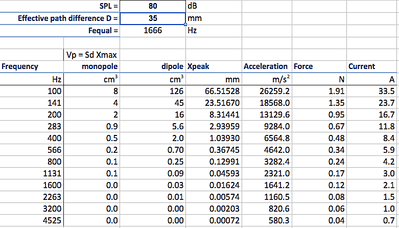

Een halve millimeter uit het centrum is de flux met ongeveer 0,2% gedaald. Een Xmax van maar een halve millimeter? Dit lijkt weinig maar dat valt reuze mee zoals uit de berekeningen van de geluidsdruk blijkt:
Die halve millimeter is goed voor 100dBSPL op 1m bij 1100Hz. Daar is dan volgens deze berekeningen wel bijna 30A voor nodig :oops: Dat gaat hem dus niet worden met een 2Ω serieweerstand, da’s 1800W! Vanaf 2kHz zou er zo’n 400W verstookt worden, dat kan een NCore wel aan en als piekvermogen wil ik dat ook nog wel tolereren. Let wel dat het hier om piekvermogen gaat, bij 80dB ziet het er al heel anders uit:
Het scheelt een factor honderd, maar dat wisten we natuurlijk al want 10dBSPL meer kost tien keer zo veel vermogen. Voor 80dBSPL bij 1600Hz is zo’n 9W nodig. Dat valt erg mee en als je naar de grafiek van de vervorming van de NCore versus vermogen bij 2Ω belasting kijkt wordt duidelijk waarom ik hier helemaal niet mee zit:

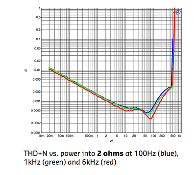

9W is net aan het begin van het minimum van de vervorming en pas bij 500W komt de THD boven de 0,003%. De serieweerstand wordt gevormd door 4 Caddock MP9100 0,5Ω 100W film weerstanden, een vriendelijkere belasting voor een versterker is bijna niet denkbaar. Volgens mij gaat die NCore zich in deze rol erg lekker voelen :lol:
Een serieweerstand heeft ook een aantal voordelen, kleine verschillen in de overgangsweerstand bij het bandje doen nu niet meer ter zake en de inductie in het circuit is ook niet meer zo’n groot probleem. Daarnaast blijkt dat de hogere elektrische demping door de trafo eerder een nadeel dan een voordeel is, de vervorming neemt meetbaar toe.

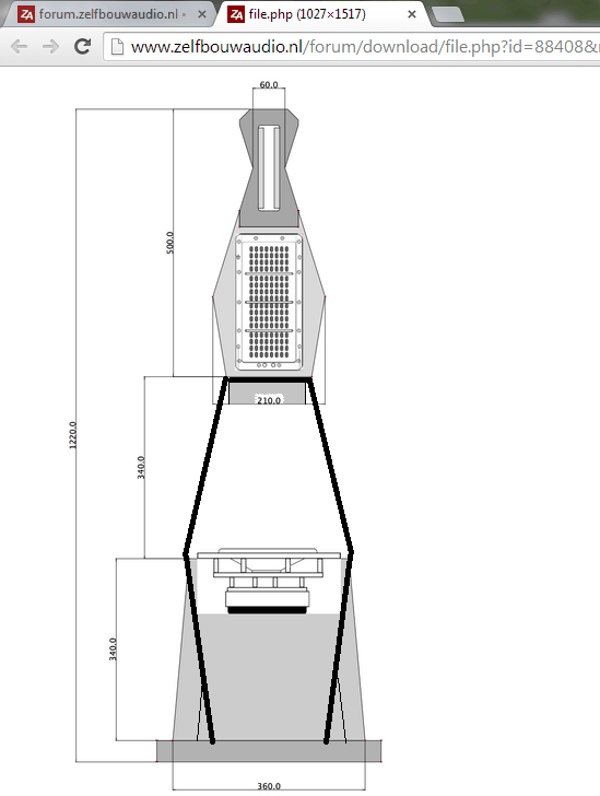

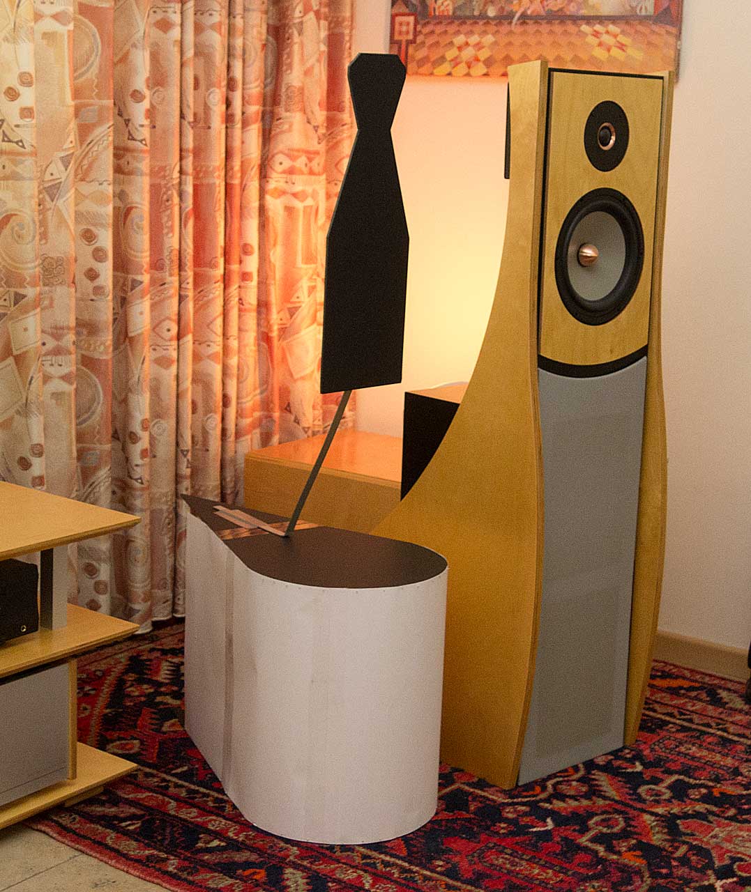

Om een idee te krijgen hoe het ontwerp in de kamer zou staan heb ik een 1:1 model van maquette karton (is een soort hardschuim met stevig papier aan beide zijden) gemaakt, lekker analoog :lol:
De afmeting van de laag kast is voor een wanddikte van 3cm. Ik ben er niet kapot van om het zo maar eens te zeggen :think: 't is mij toch wat te lomp allemaal. Het zwart maakt het natuurlijk extra groot, dat is bewust gedaan onder het motto: erger wordt het niet. Maar eens een tijdje naar kijken en op het gemak over nadenken.
Gerrit
Running with the Joneses just ain't where it's at, Boz Scaggs
Berichten: 11193
Re: ODi2, actief drieweg systeem met omnipool en twee dipole
Berichtdoor jeroen_d » za 16 aug 2014, 17:56
Je hebt de kast nu groter gemaakt dan op de tekening in je eerste post, klopt dat?
Gerrit
Berichten: 1002
Berichtdoor Gerrit » za 16 aug 2014, 18:09
jeroen_d schreef:Je hebt de kast nu groter gemaakt dan op de tekening in je eerste post, klopt dat?
Ja, dat was de binnenmaat. Bij dit model is rekening gehouden met een wanddikte van 3cm zo kom je op een basis van 42cm uit, dat getal leek me wel aardig :lol:
De (montage) hoogte van het mid-hoog deel zal ook wel niet helemaal gelijk zijn de vorm klopt wel, ik had nog een strip aluminium liggen en die heb ik maar wat in de richting gebogen.
Wat denk je, is het beter om het frame rond de Neo10 zo klein mogelijk te houden? Het idee bij de verbreding was dat de rand 'gebroken' wordt, maar misschien is dat hier wel niet eens nodig gezien de golflengtes die hier spelen.
Gerrit
Berichten: 11193
Berichtdoor jeroen_d » za 16 aug 2014, 20:19
Frame zou ik gewoon smal houden, maar het oog wil ook wat dus laat dat meetellen.
De woofer kast zou ik wat dieper maken, zodat hij aan de voorkant smaller kan zijn met behoud van volume. Je heb voor de woofer slechts een gat van 24cm nodig en als de bovenkant 30cm breed is dan past dat gemakkelijk met verzonken montage.
Gerrit
Berichten: 1002
Berichtdoor Gerrit » za 16 aug 2014, 21:19
jeroen_d schreef:Frame zou ik gewoon smal houden, maar het oog wil ook wat dus laat dat meetellen.
Een smal frame is denk ik ook wel mooier, dan wordt de top van het bandje een soort puntje op de i, ik zal eens een vorm uitsnijden.
De woofer kast naar achteren uitbreiden is inderdaad voor de hand liggend, ik heb daar wel een idee bij.

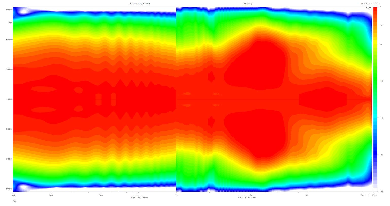

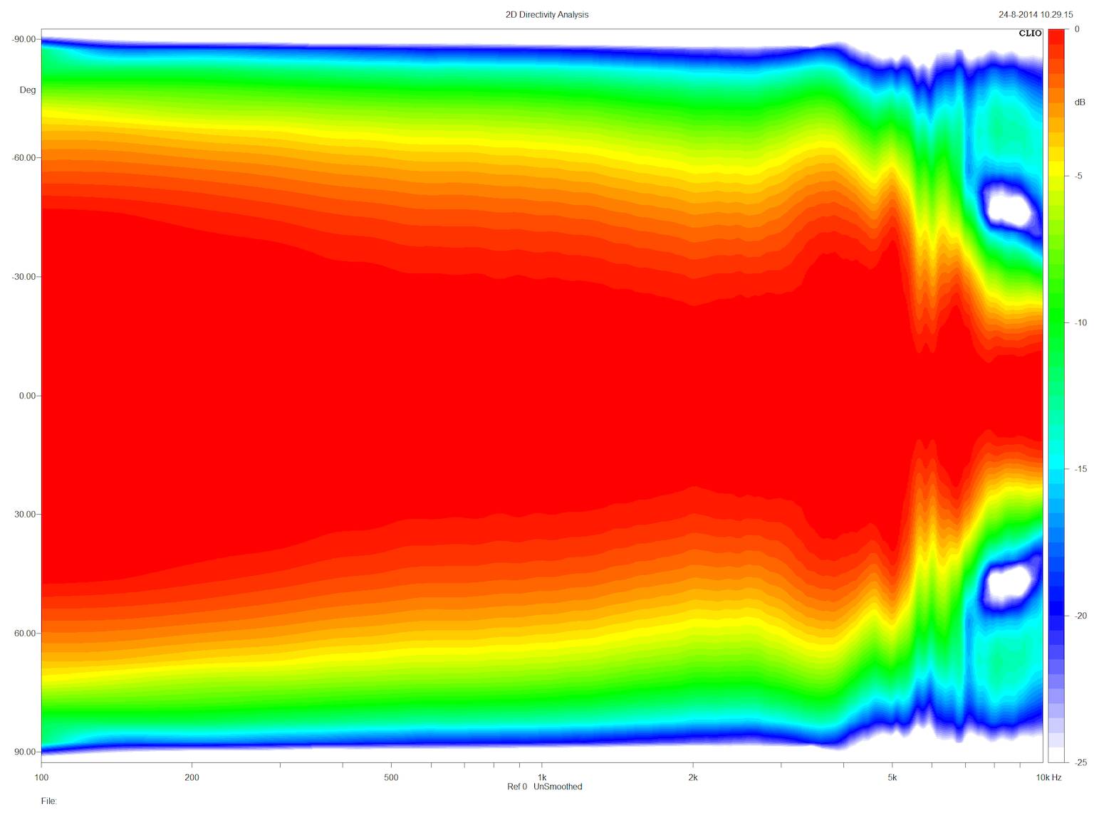

Volgens Linkwitz gaat een omnipool rond de scheindingsfrequentie via cardioïd over in een dipool. Ik ben er nog niet uit of dit een nadeel of juist een voordeel is omdat de golflengte rond de scheidingsfrequentie dicht in de buurt zit van de afstand tot de achterwand (~1,2m).

Met wat papier, spelden en maquette karton heb ik weer een model gemaakt:
Een beetje van de zijkant:
Het model is niet helemaal recht maar goed genoeg om een goede indruk te krijgen. Het bevalt me wel zo :D Op deze manier neemt het geheel optisch een stuk minder ruimte in. Je zou het niet zeggen maar deze variant heeft zelfs 3 liter meer inhoud, bijna 40 liter.
De kast zou mooi op drie gedraaide aluminium poten kunnen staan, twee voor en één achter. Het zou ook mooi zijn als onder en boven een aluminium profiel in de hoek ingelegd wordt.

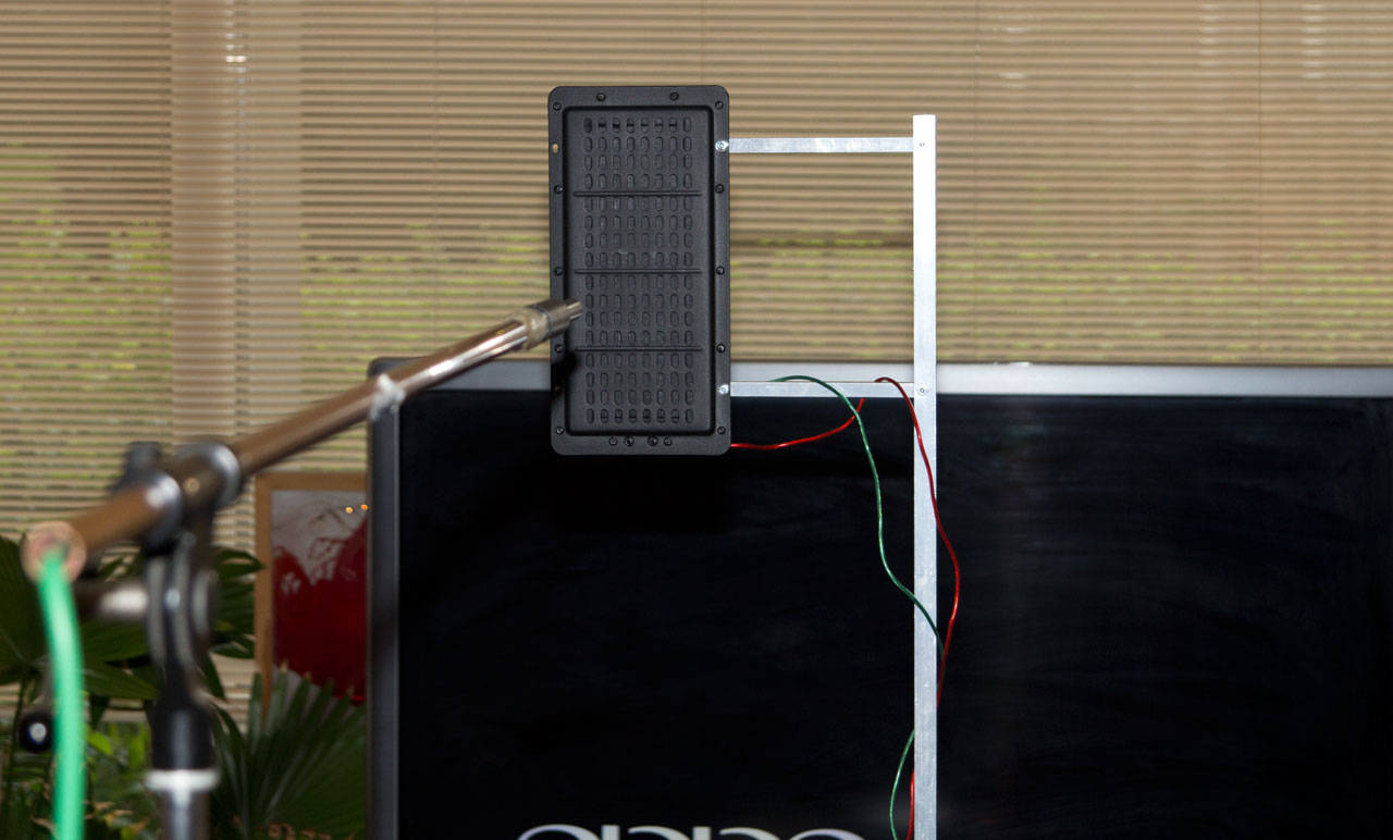

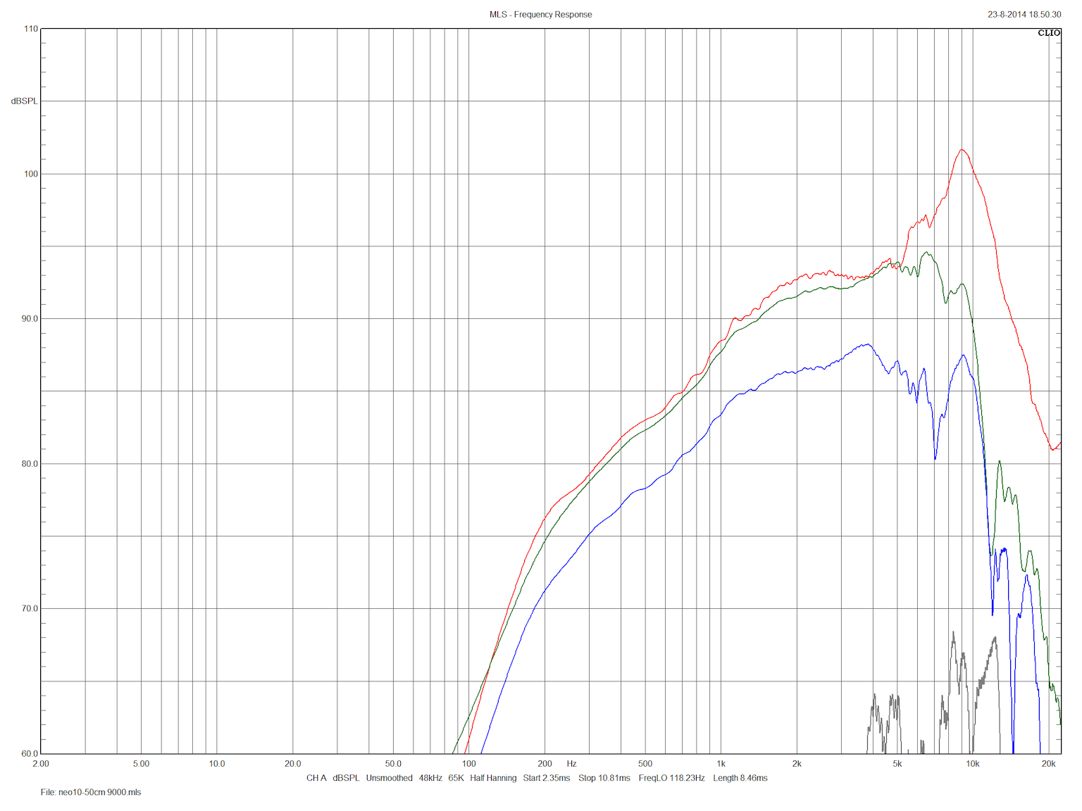

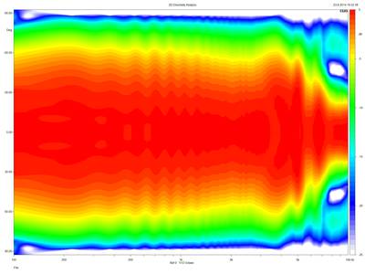

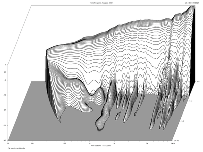

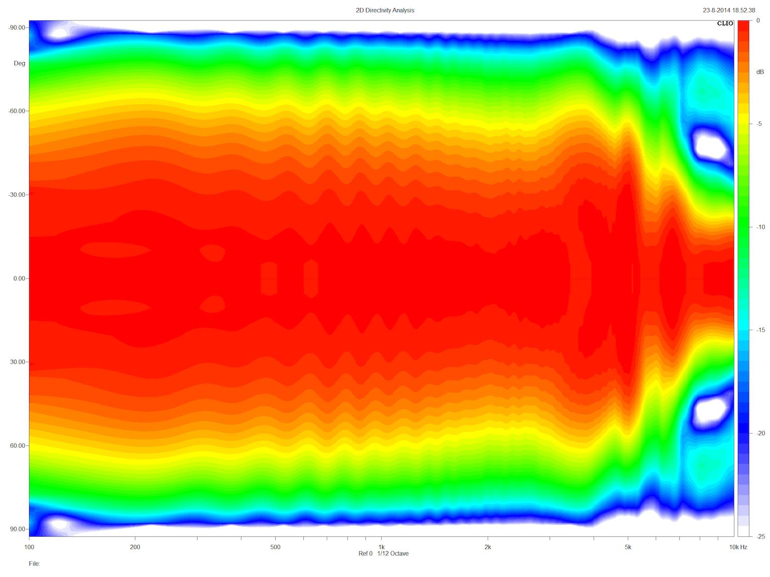

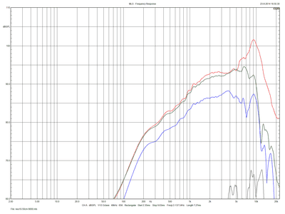

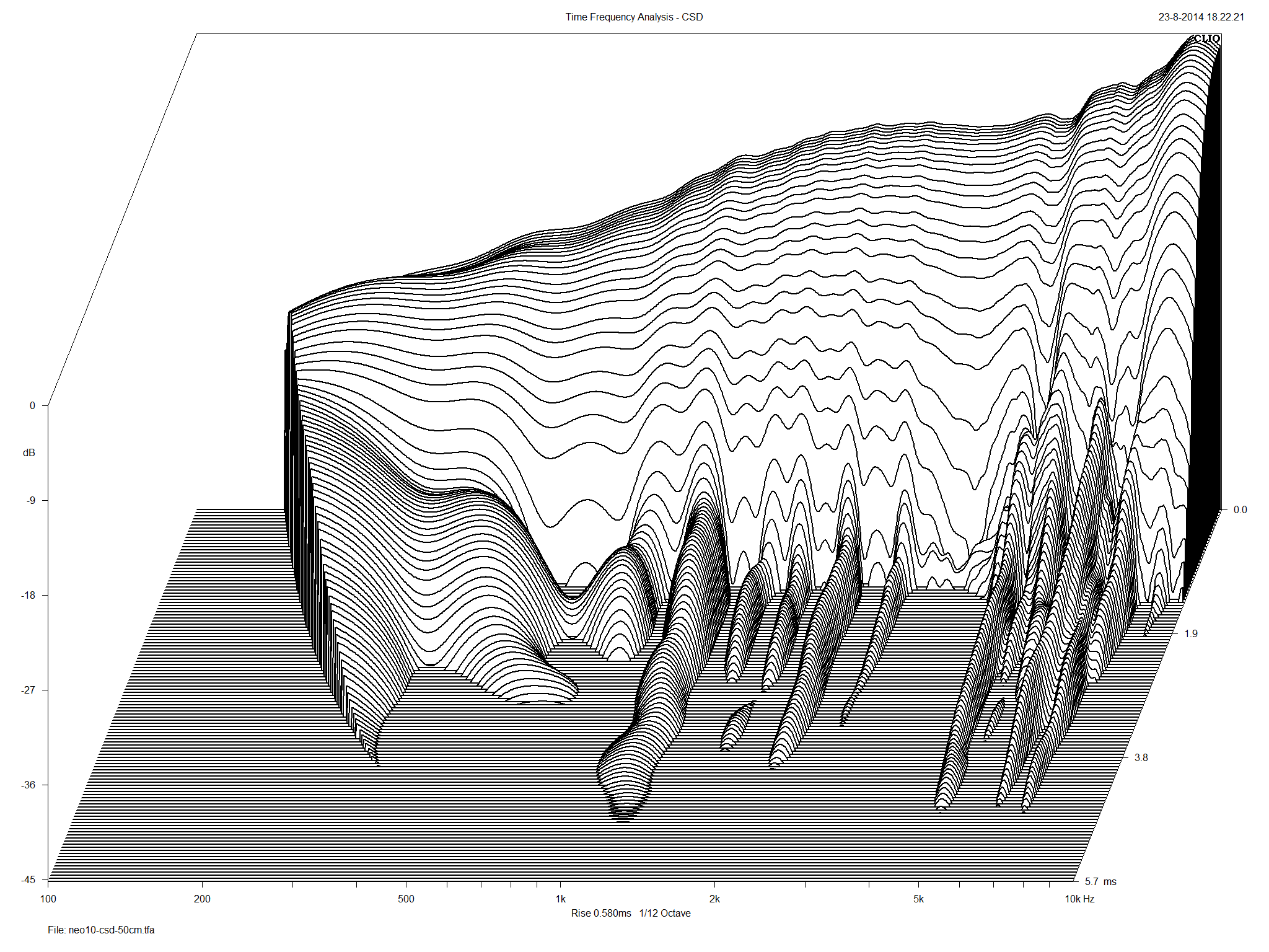

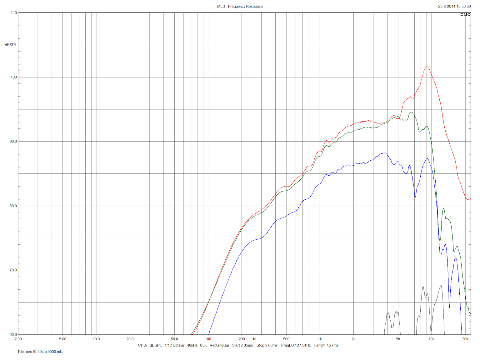

Vandaag maar eens een eenvoudige bevestiging voor de Neo10 gebakken en wat metingen gedaan.
De afstand is 50cm, net als bij de meting in de datasheet bij de Neo10. Mijn meetstatief constructie is ook goed te zien, ik heb gewoon een XLR plug in een koperbuis gelijmd (past precies in een standaard microfoonstatief), de kabel loopt door de buis en zo is er geen reflecterend oppervlak in de buurt van de microfoon.
Eerst maar eens zien of ik het plaatje uit de datasheet kan reproduceren, hier zijn de frequentiecurves voor 0 (rood), 30 (groen), 60 (blauw) en 90 (grijs) graden:
Dat lijkt niet alleen erg mooi op de grafiek in de datasheet, deze grafieken zijn allemaal met 1/12oct smoothing en 50dB verticale resolutie, maar is gewoon heel erg goed.
In één van de recenties van de Neo10 beschrijft iemand hoe hij als een klein meisje begon te gniffelen toen hij voor het eerst naar deze drivers luisterde, dat had ik toen ik de normalized directivity plot zag :lol:
Van 200Hz tot 3KHz is het bijna perfect :rock: :rock: :rock:
Zelfs met de gammele ophanging van de Neo10 (bij het minste of geringste zwabbert het) krijg je het volgende vervalspectrum:
De verticale schaal is 45dB en smoothing is 1/12oct (zul je in de folder nooit zien) en erg clean.
Ik ben heel erg benieuwd hoe deze drivers met muziek gaan presteren, aan het MLS signaal is in ieder geval al te horen dat het wel eens erg bijzonder zou kunnen zijn. De ruis hangt gewoon in de lucht zonder dat het ergens vandaan komt :D

Na aanleiding van een discussie elders op het forum over FFT windows bij metingen heb ik een 1/2Hanning op de data losgelaten, de Clio software heeft als default namelijk ook 'rectangular'. In de handleiding wordt daar ook nauwelijks iets over gezegd. Hier zijn de UNSMOOTHED frequentiecurves voor 0, 30, 60 en 90 graden:
De normalized directivity zit er met 1/2 Hanning window zo uit:
Hihihi :yeah:
De directivity is van 0 tot 90 graden in stappen van 5 graden gemeten en in de software gespiegeld. Het is wederom unsmoothed! In het gebied tussen 100Hz en 3KHz is de afstraling buitengewoon homogeen. Wat een prachtige dipool driver is dit zeg, chapeau voor de mannen van BG :goeie:

Berichtdoor Pjotr » zo 24 aug 2014, 12:25
Gerrit schreef:Na aanleiding van een discussie elders op het forum over FFT windows bij metingen heb ik een 1/2Hanning op de data losgelaten, de Clio software heeft als default namelijk ook 'rectangular'.
Gerrit
Dacht eigenlijk dat een "half Hann" window standaard was bij Clio? Dat doe je om gerommel te onderdrukken verderop in de impuls bij een MLS signaal. Bij ARTA is het niet nodig als je met pink noise meet.
Peter de Jong
Gerrit
Berichten: 1002
Berichtdoor Gerrit » zo 24 aug 2014, 12:57
Gerrit
Nee, helaas niet. Als ik het goed begrijp is een rectangular window dus alleen geschikt voor metingen in een dode kamer? Is 1/2Hanning dan altijd een goede keuze? De andere optie is 1/2Blackman, wanneer zou je die gebruiken?
Gerrit
Berichten: 18312
Berichtdoor Pjotr » zo 24 aug 2014, 13:37
Nee daar heeft het niet mee te maken. We hebben het toch over het window over de impulsresponsie? Met Clio heb ik vrijwel geen ervaring maar met Sample Chamipion destijds (wat een MLS signaal gebruikte) moest je "half Hann" kiezen, anders kwam je raar uit. Dat was dan een half Hann window over de gate die je instelt.
De theorie er achter is al zo lang geleden dat ik dat ook niet meer weet. Je kunt het wel eenvoudig testen met een loop-back meting: De juiste keuze is die waar je een mooi strakke responsie van je geluidskaart krijgt zonder rimpels. Uiteraard over het gebied van de ingestelde gate, dus vanaf de frequentie waarvoor de gate geldig is.
Peter de Jong
Gerrit
Berichten: 1002
Berichtdoor Gerrit » zo 24 aug 2014, 13:51
