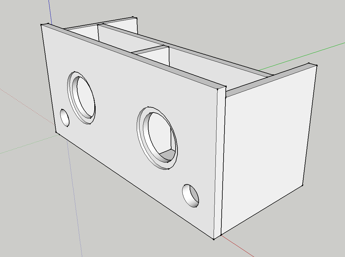

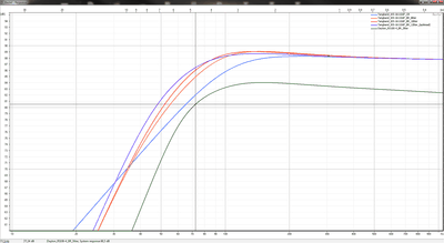

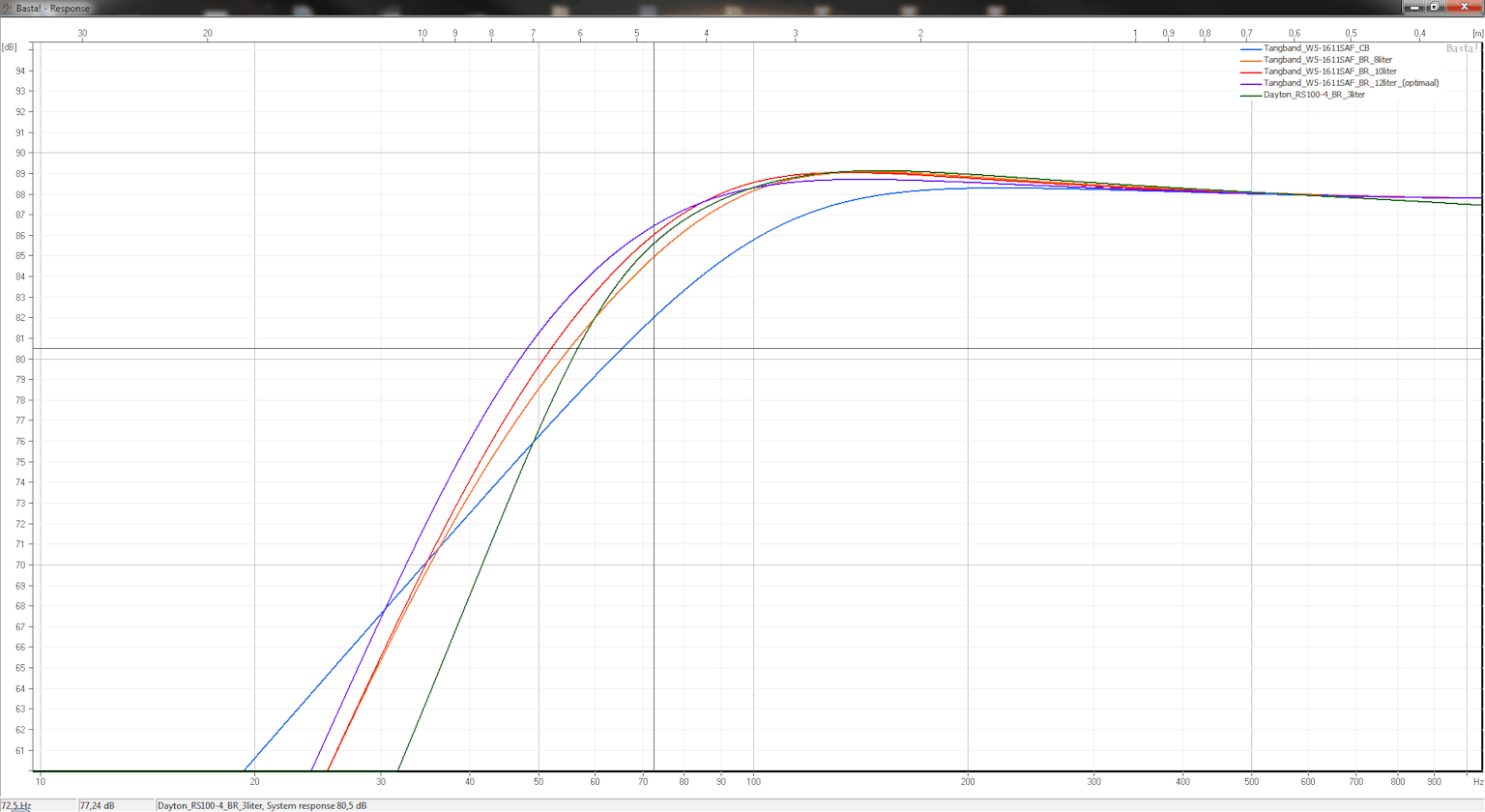

Vanmorgen heb ik een eerste opzet met sketchup gemaakt, het gebrek aan sketchup skills werken echt tegen in de uitwerking helaas, poort afronden, driver er in krijgen, br poort tekenen enz enz
Hier is 4,3 liter per driver beschikbaar, wat veel misschien.
Aan de achterzijde is 20x45x10cm beschikbaar voor de electronica.
-edit-

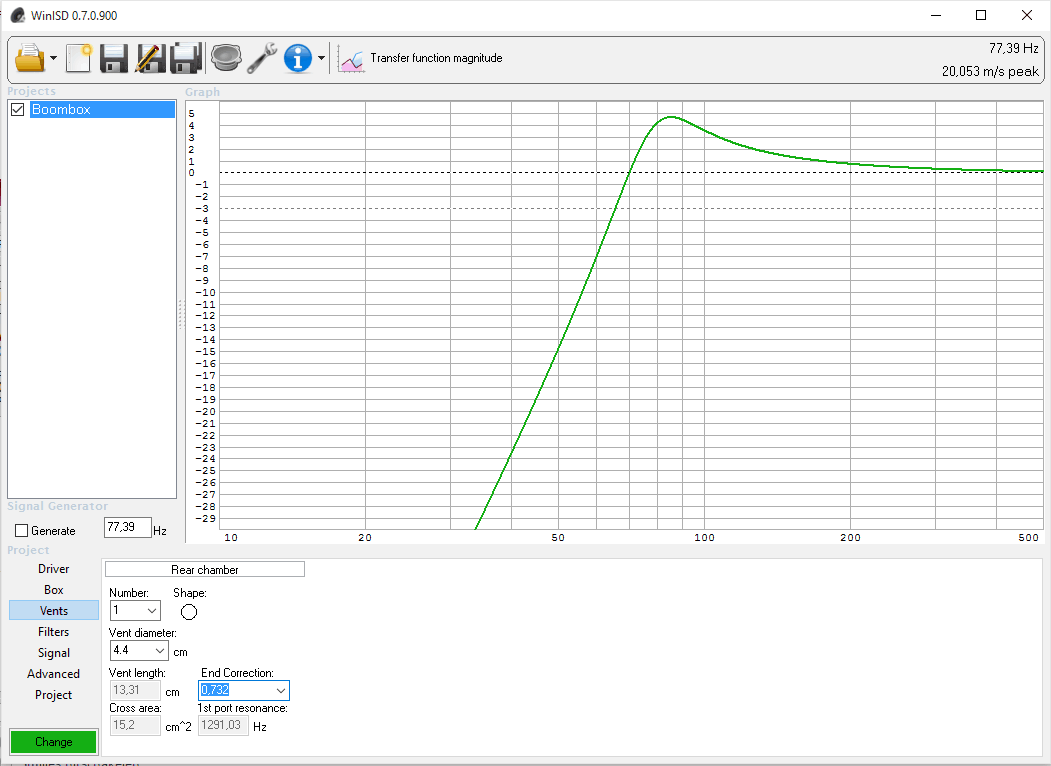

Nog even met winisd zitten spelen...
Tuning freq op 80 Hz
Poort van 4.4cm binnen diameter, 13.3 cm lang
f3 65Hz
Air velocity alleen op een 20m/s :-#
Cone excursion blijft binnen de max
Ik blijft tegen die air velocity aan hikken, of ik moet de poort groter maken of gaan denken aan 2 poorten per kant.... Mis ik iets ?
f3 65Hz
4.3l vind ik persoonlijk wel veel voor een 3.5" breedbandertje.
Ik zou eerder in de richting van 2 liter gaan zoeken.
Een poort hoeft trouwens niet perse rond te zijn, je mag ook een dunne rechthoek maken (slotpoort).
Geeft iets meer verliezen, maar deze kan een stuk korter uitvallen in de praktijk.
Zeker wanneer het op een bodem uitkomt.
Als oppervlak kan je het duimregeltje 1/3 tot 1/5 x Sd van de RS100 aanhouden.
Het ligt er ook wel aan hoe luid je speelt.
Maar houd de luchtsnelheid in de poort zo laag mogelijk, liefst <10m/s.
Vergeet niet om nog de verliesfactoren in de WinISD simulatie aan te passen!
Tab: Box -> advanced -> Ql=7, Qa=75, Qp=10 (ronde poort) of Qp=5 (dunne rechthoek).

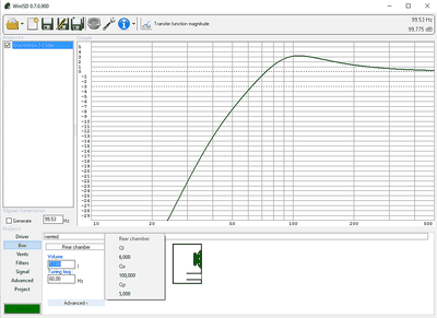

Kon het niet laten om even snel een sim te doen :bakkie:
3 liter netto, afstemming 60Hz, slotpoort (Qp=5), 0.4 ohm serieweerstand (versterker uitgangsimpedantie + kabel + filternetwerkje)
F3=80Hz, F10=52Hz :rock:
Rolt dus vroeg af, maar heeft wel aardig wat output in het laag (-10dB komt gevoelsmatig over als de helft van de geluidssterkte).
Ik verwacht dat het een ruimtelijk geluid zal geven, geen sterke bass wel groots.
Met de lage afstemming is het ook redelijk belastbaar, 4W met diepe 40Hz bass muziek en 10W of meer met andere muziek.
Komt neer op ca 90-95dB geluidsdruk en dat is heel netjes voor deze minies!

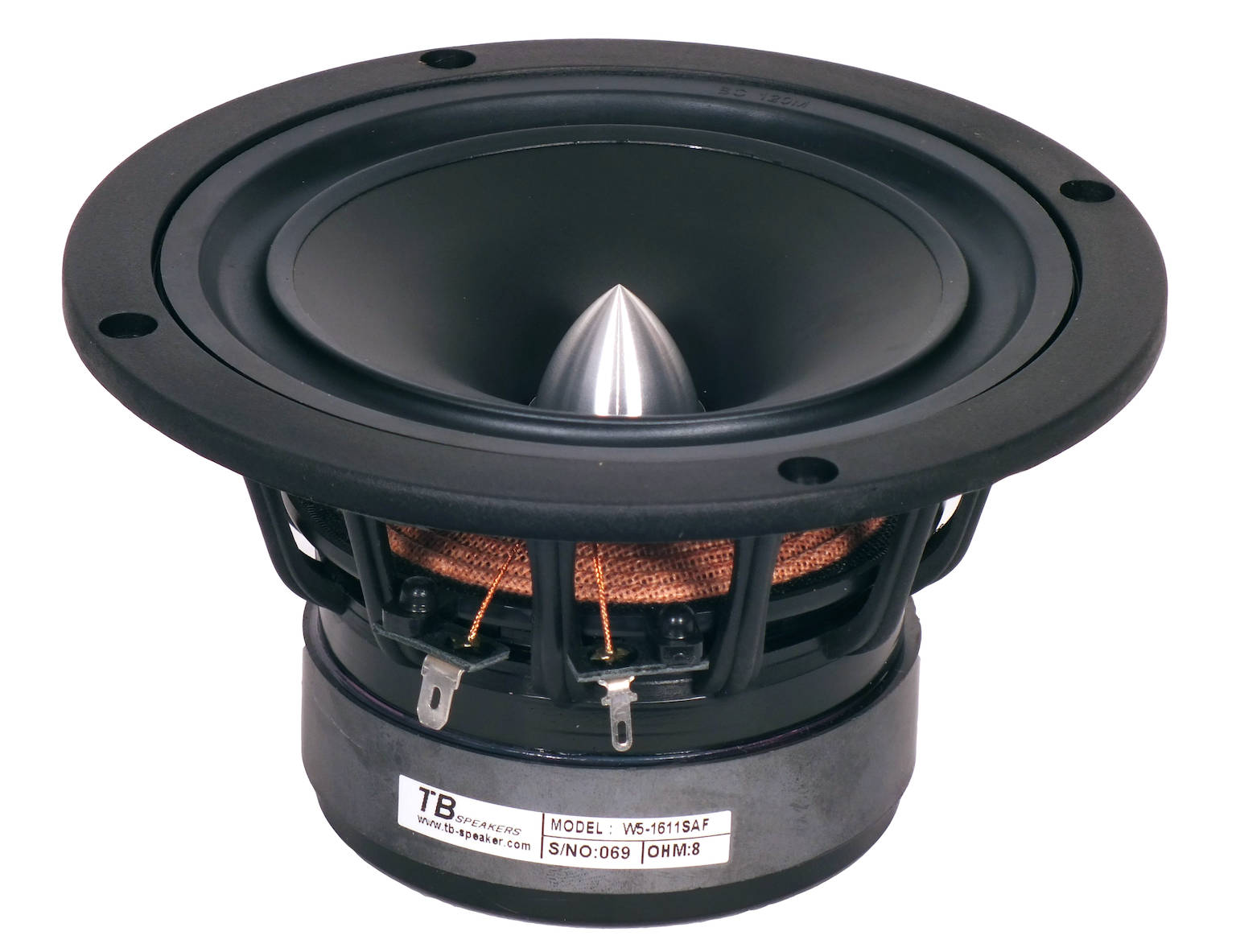

Heb je de sexy Tangband W5-1611SAF 5.5" breedbander al gezien?
Kost ca. €50 euro voor de ferriet versie of €80 euro voor de versie met neo magneet.
Ik heb er zelf geen ervaring mee, maar de reacties van anderen zijn heel positief.
Wordt ook wel omschreven als een driver die zeer muzikaal klinkt.
Persoonlijk vind ik dat een beter keus voor buitengebruik, zeker als de boombox niet ieneminie klein hoeft te zijn.
Pluspunten: Polypropylene conus, kuntstof korf, hoog rendement 90db@1W! en hele lage vervorming.
Het is een 8ohm driver, maar het rendement maakt dat meer dan goed.
Zal luider spelen dan de RS100 in ieder geval met daarnaast een langere speelduur (ook omdat de versterker een stuk efficienter is met een 8ohm belasting).
In bassreflex past het wel in een kastje van 10liter met een afstemming van 60Hz, F3=70Hz, F10=50Hz.
Je kan eventueel ook een GHP maken, 6liter kastje met met een seriecondensator om het laag iets op te laten slingeren.
Ik zal later op de avond even kijken wat de optimale kastinhoud + condensator waarde daarvoor is.

De RS100 is ook zeker een mooie driver. Eigenlijk is het een 3.5" met zijn 35cm2 oppervlak.
Voor de W5-1611 kan je ook de 'budget' versie nemen, dan ben je ca. €50 euro kwijt.
Tussen de versies zit verder, technisch gezien, niet veel verschil.
Aantal voordelen van de neo magneet variant is dat deze er mooier uit ziet en lichter van gewicht zal zijn.
Dat je 'maar' 3mm x-max hebt, maakt trouwens niet uit ten opzichte van de RS100.
Het rendement is veel hoger, waardoor je veel minder x-max nodig hebt voor een gelijkwaardige geluidsdruk.
M.a.w. je hoeft er minder vermogen in te stoppen om hetzelfde resultaat te krijgen.
10 liter per kant is misschien wat veel, maar 8 liter gaat ook nog wel.
Met een beetje 'tetris-sen' is daar toch wel een leuk kastje van te maken?

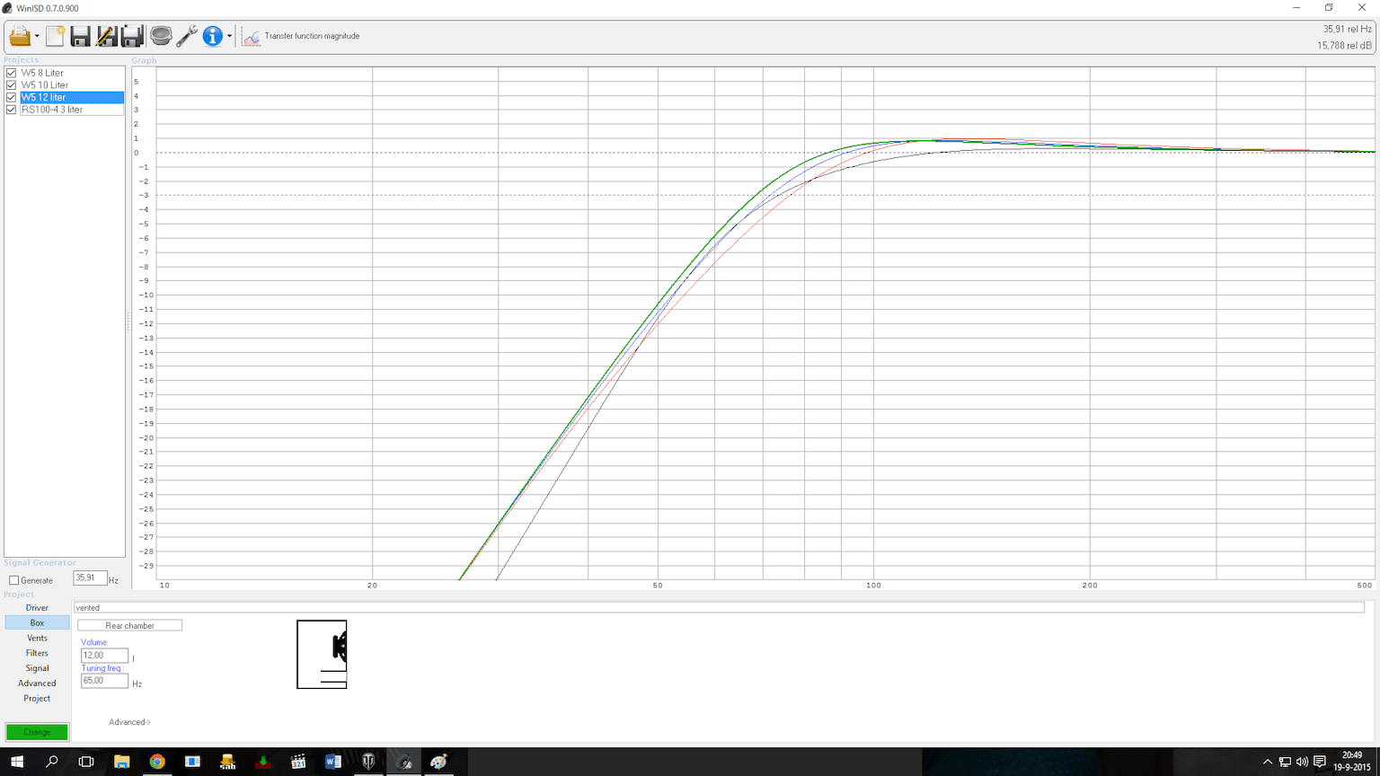

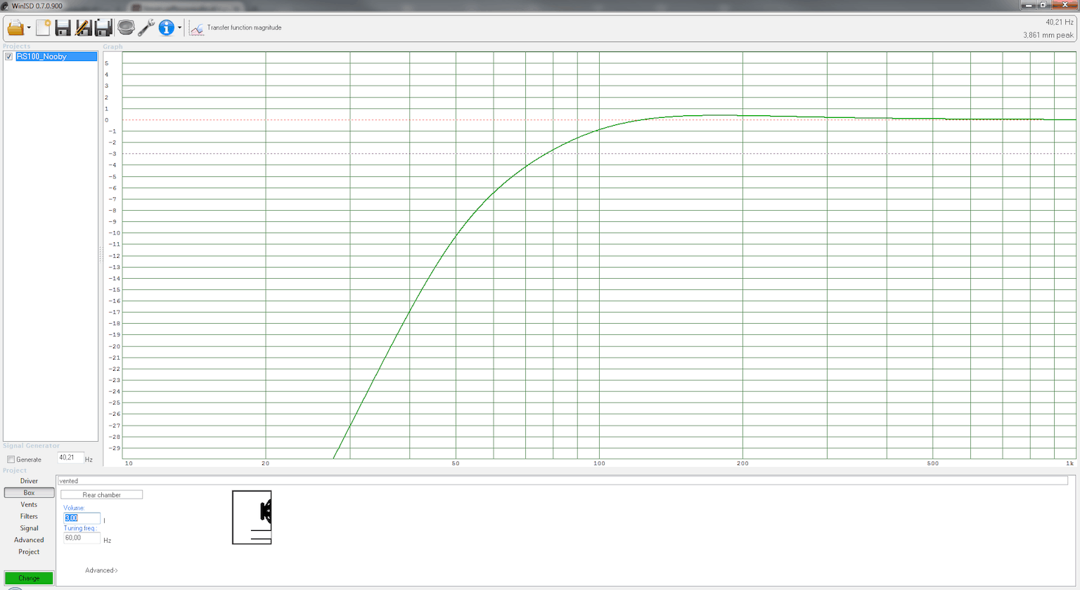

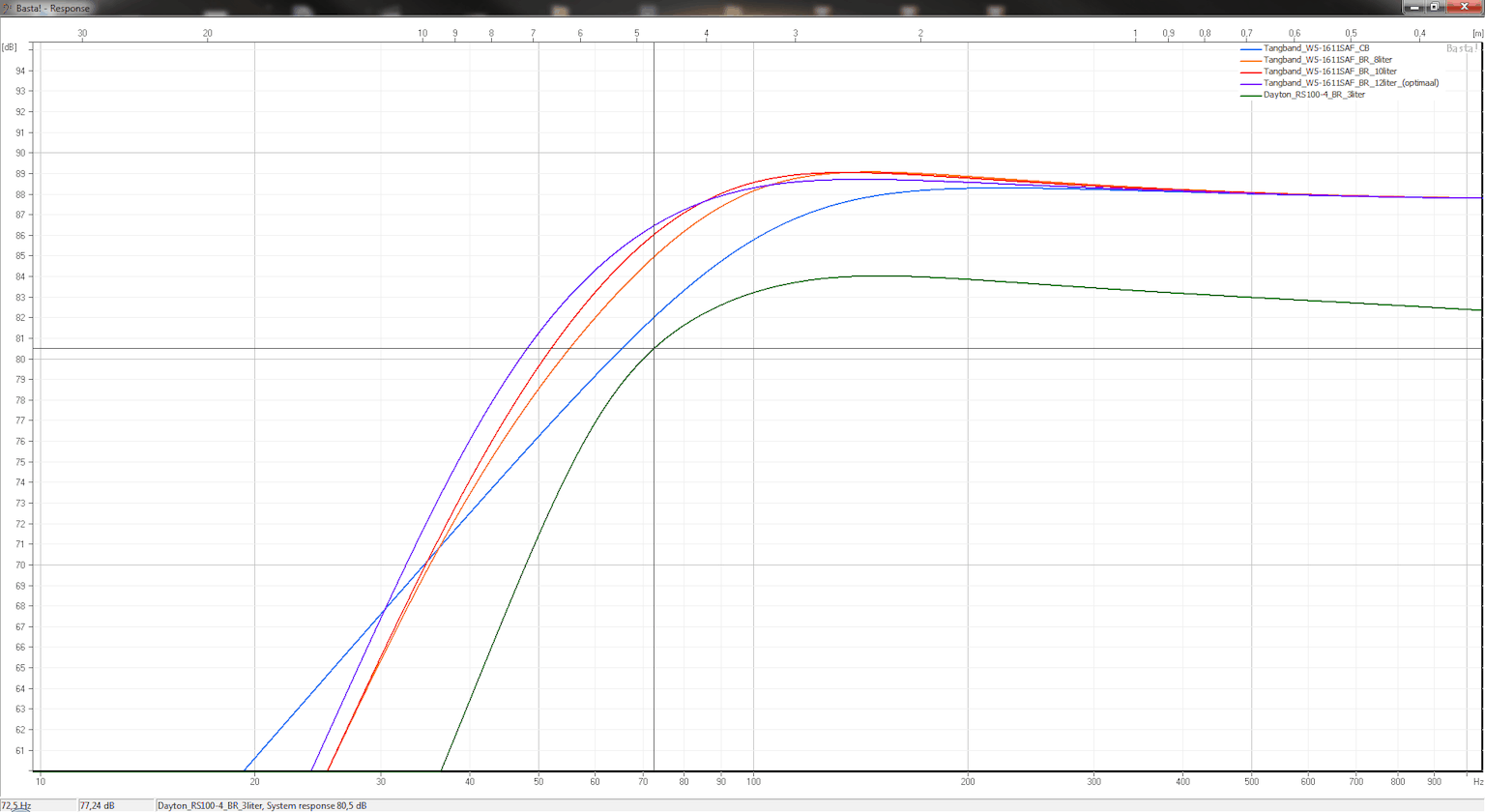

Ik heb even wat sim's gemaakt in Basta:
CB=closed box BR=bassreflex
Hetzelfde, maar dan op 1W voor alle drivers
Ongeveer 4dB rendement verschil.
Ik had met WinISD toevallig nog de oude RS100, in Basta heb ik de nieuwe RS100 gesimuleerd.
Vrijwel hetzelfde, alleen de afstemming is iets hoger gelegd op 65Hz om een mooie rolloff te krijgen.
Bij de sim's heb ik rekening gehouden met redelijk veel verliezen.
Beide drivers hebben een phaseplug (kegeltje) waar een spleet tussen zit.
Dat zorgt voor een aardig lek, dus aanname Qb = 6.
Daarnaast ben ik uitgegaan van een dunne slotpoort Qp=5.
Qua belastbaarheid kun je een heel eind komen met de RS100: 8W@40Hz/11W@50Hz
De W5-1611 heeft ondanks de 3mm x-max ook een grote belastbaarheid:
6 liter gesloten: 15W
8 liter bassreflex: 8W@40Hz/28W@50Hz
10 liter bassreflex: 7W@40Hz/20W@50Hz
12 liter bassreflex: 7.5W@40Hz/26W@50Hz
Een verdubbeling van vermogen = 3dB SPL
De RS100 heeft dus met 4dB lager rendement, ca. 2.5x zoveel vermogen (10^(4/10) = 2.5) nodig om een gelijk geluidsdruk te geven als de W5-1611.
Daar staat tegenover dat de versterker op 8 ohm maar de helft van het vermogen kan leveren t.o.v. 4 ohm (dat is een beperking van de voedingsspanning in dit geval).
Oftewel halvering van het vermogen = -3dB.
Netto dus 1dB winst.
Lijkt niet veel, maar bedenk dat je slechts de helft van het vermogen nodig hebt en toch een tikkeltje luider kan spelen.
De speelduur kan je voor het gemak verdubbelen.
Voor achtergrond muziek buiten is 90dB SPL echt meer dan genoeg.
Dat is luider dan die draagbare soundmachines van Sony.
Meer dan een 1W is dus niet nodig om een beetje muziek te hebben.
Ik hoop dat het een beetje begrijpelijk voor je is ;).
Het enige wat ik duidelijk probeer te maken is dat het allemaal ontwerpkeuzes zijn die je af kunt wegen.
Grootte/bass/speelduur/gewicht.
Het is allemaal met elkaar verweven en daar zal je een persoonlijk optimum uit moeten bepalen.

Ik bedoel daarmee het vermogen wat het woofertje aankan voordat het over de x-max gaat.
Speel maar eens met het vermogen in WinISD en kijk dan bij de excursie grafiek.
En hoger rendement geeft inderdaad een voordeel in kwaliteit.
Minder compressie, minder vervorming bij gelijke SPL.
Sowieso zal de Tangband minder vervormen in het laag omdat deze een veel groter oppervlak heeft.
Wat betreft de F3, dat is toch in de grafieken te zien die ik gepost heb? Kijk maar naar de assen en de legenda.
Komt erop neer dat de Tangband in 8 liter bassreflex ongeveer hetzelfde doet als de Dayton, maar wel met pak meer sub bass.
Zal dus groter klinken.
Wil je meer bass hebben dan moet je het volume vergroten.
Vandaar dat ik ook sim's met 10 en 12 liter erbij heb gedaan.

Goed, ik heb geprobeerd de resultaten van Basta in Winisd te evenaren en kom ik de buurt maar de belastbaarheid wijkt aardig af.
Ook kan ik de Qb niet invullen bij Winisd, ik heb deze opties:
De 4 opties hier bij elkaar, ik heb bij alle 4 de tuning freq op 65Hz staan en een slotpoort van 10 breed en 2 hoog
Ik heb een en ander even op papier uitgetekend, de formaten vallen me echt mee, 12 liter is zeker wel haalbaar denk ik, een kist van 60cm breed, 22 diep, 25 hoog ongeveer... dus ga daar een sketchup tekening mee maken...

Met die TB W5-2106 heb ik vrij uitgebreide ervaring. Dat ding is belachelijk... wat een laag daar uit komt in ca 15 liter basreflex...
Heeft wel een uitgebreid filter netwerk nodig om helemaal schoon te klinken, maar als fullrange is hij echt verrassend goed in het laag. Met een goede bsc trek je het mid wat naar beneden en komt er ook een zeer acceptabel hoog uit, al bundelt het wel.

Nooby schreef:Goed, ik heb geprobeerd de resultaten van Basta in Winisd te evenaren en kom ik de buurt maar de belastbaarheid wijkt aardig af.
Heb je de serieweerstand ook meegenomen?
Het blijven trouwens maar simulaties/schattingen.
Er kunnen kleine verschillen tussen programma's zijn, afhankelijk van welke berekeningen ze hanteren.
Vooral de verliezen zijn lastig te simuleren.
Bij WinISD wordt Qb (verliezen box) door Ql (verliezen kast/behuizing) + Qa (verliezen demping) bepaalt.
wouter schreef:Met die TB W5-2106 heb ik vrij uitgebreide ervaring. Dat ding is belachelijk... wat een laag daar uit komt in ca 15 liter basreflex...
Wist niet dat de 1611 een opvolger had :).
Kan niet zo snel zien wat er nu echt aan verbeterd is.
De metingen van K+T kun je bijna over elkaar leggen.
Wel heel mooi ding om te zien, alhoewel ik de 1611 voor buiten meer geschikt vind i.v.m. vocht.
Heb je ze toevallig ook naast elkaar kunnen vergelijken?

Serie weerstand stond er inderdaad nog niet in, nu wel.
Nu kom ik hier op uit.
De Ql, Qa, Qp staat zo wel goed ?
Qa weet ik niet en voor Ql heb ik 6 ingevuld maar dit lijkt me dan ook niet goed...
